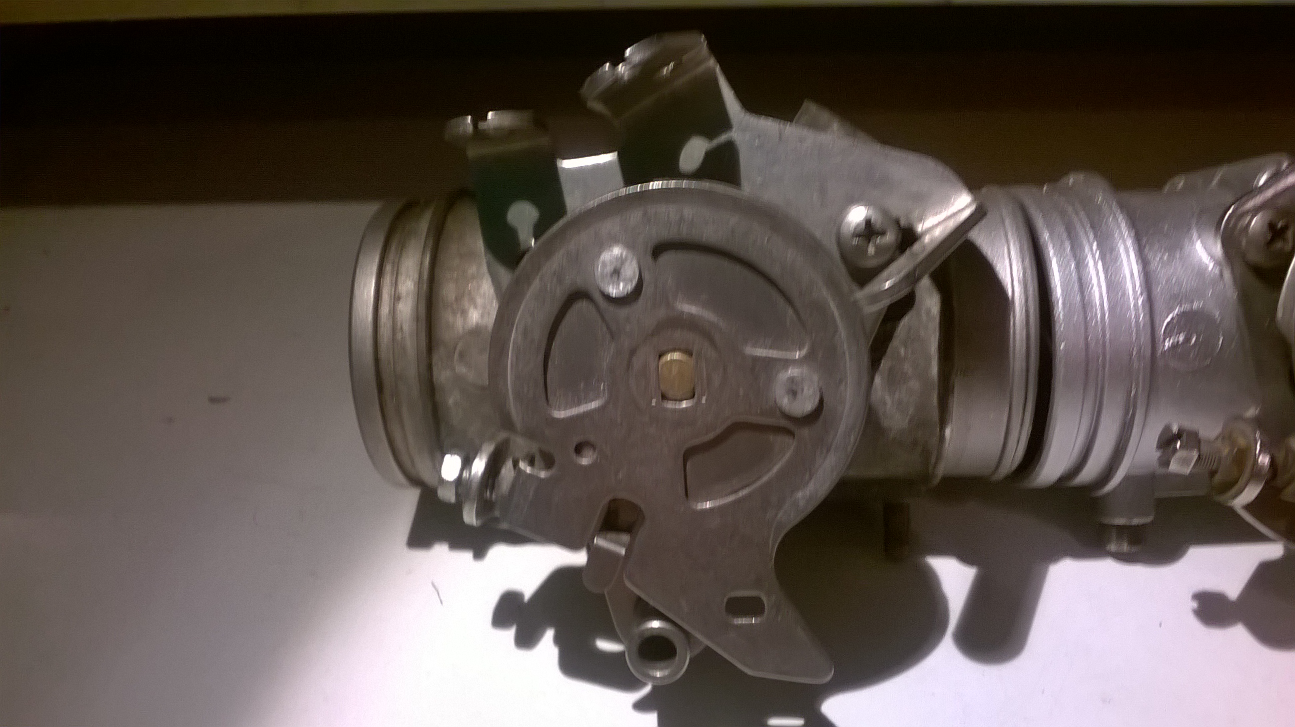

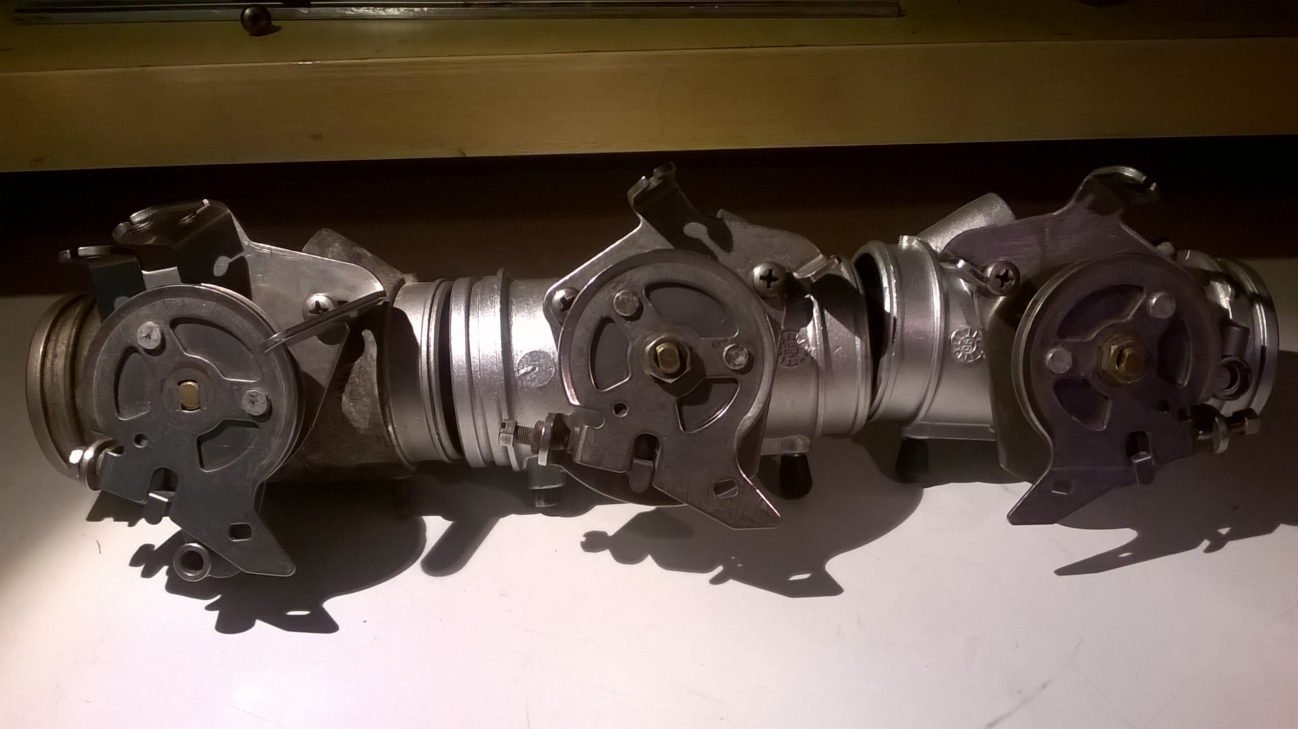

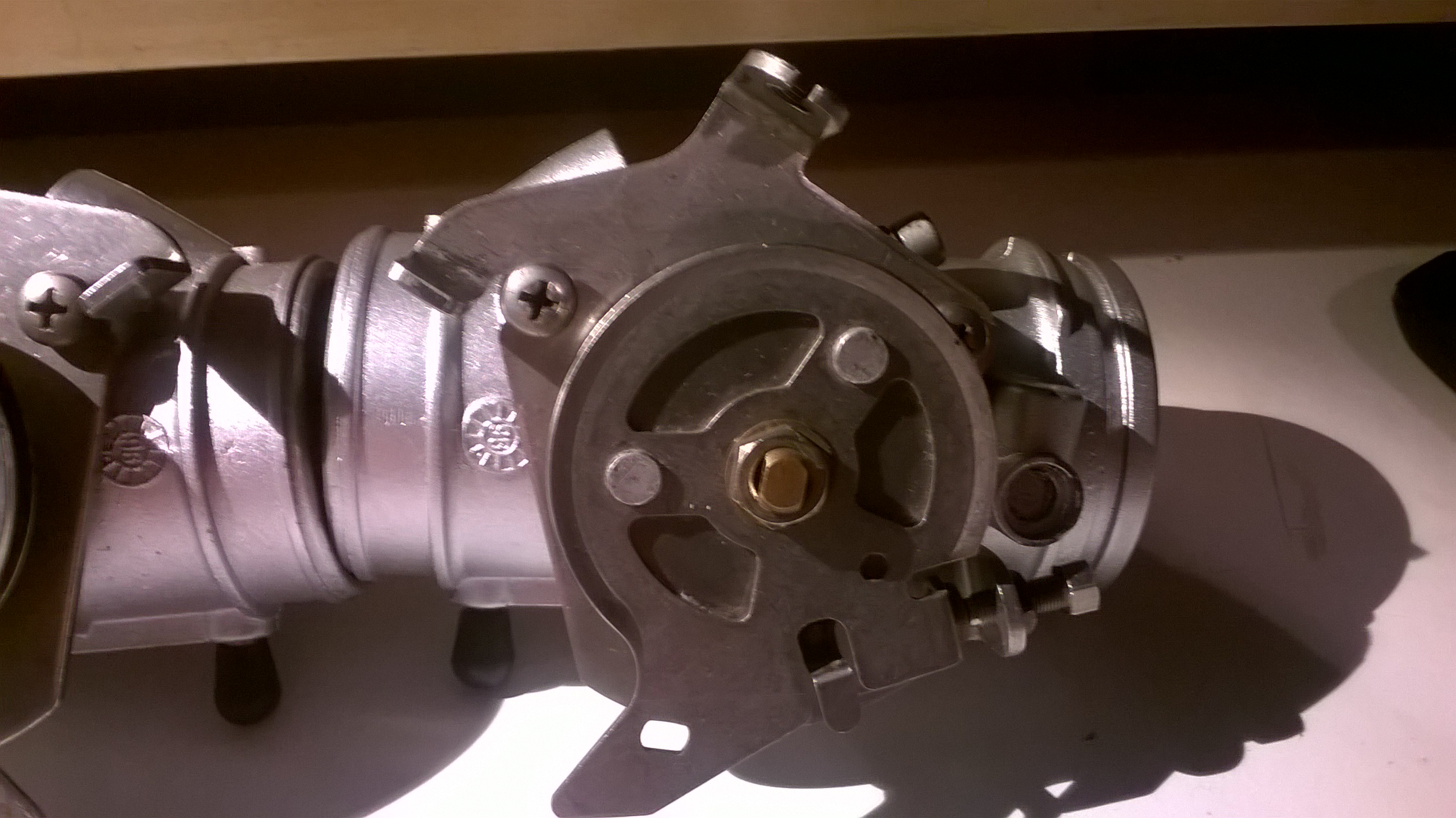

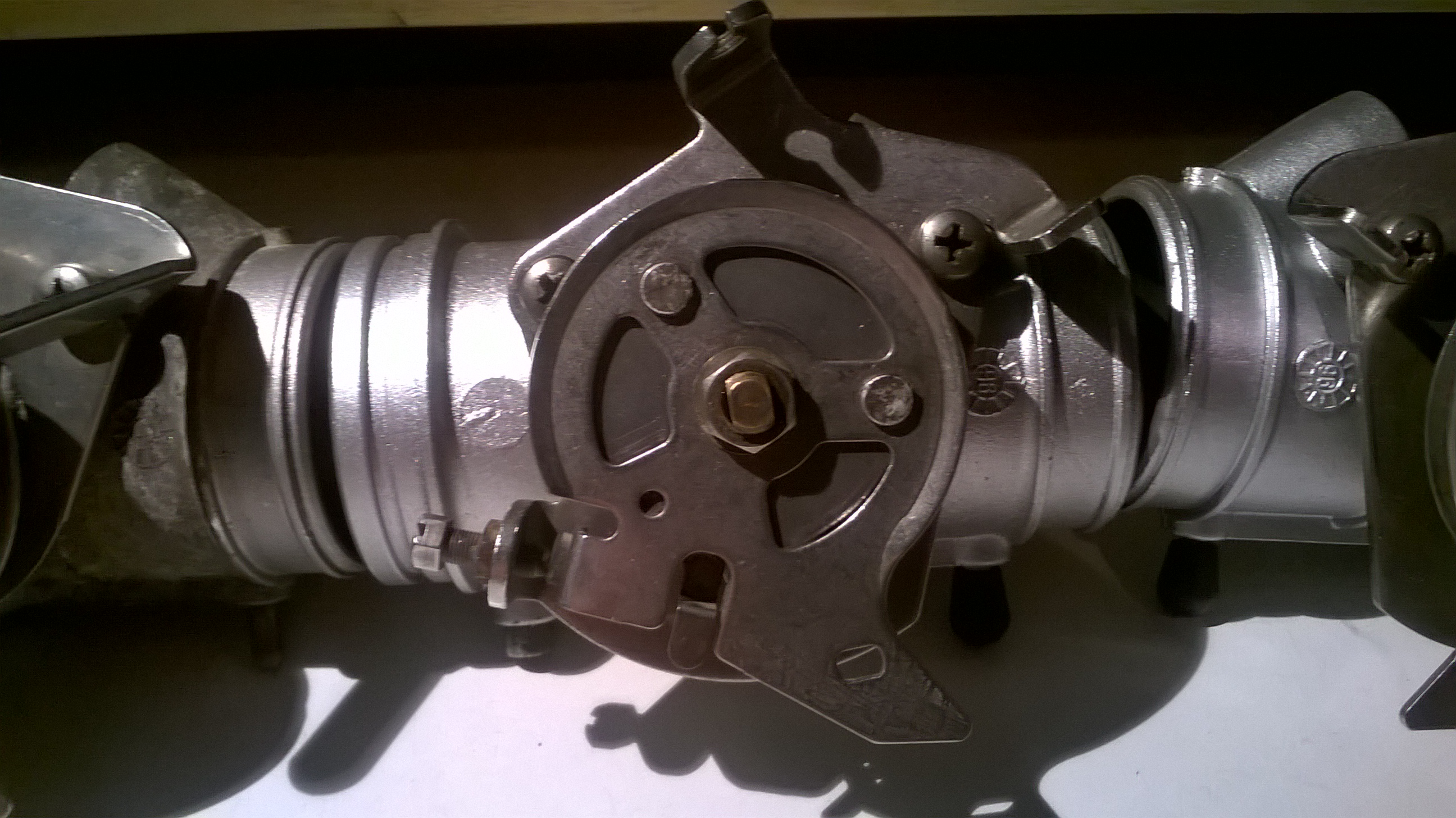

hier mal ein paar fotos zum vieleicht besseren verständnis!!

ich habe leider nur eine linke von den alten klappen da! die beiden rechten sind diese für seilzugverteiler! bei der alten rechten ist die aufnahme für die zughülle weiter vorne ergo kürzerer weg des zuges!!

bei bild 2 sind ja beide aufnahmen für die aussenhülle zu sehen! die rechte ist die kommende und die linke die gehende zur rechten drosselklappe!!

wenn man nun die rechte mit teilen der neueren ausführung umrüstet (wenn man diese nun bekommen würde) dann würde das auch funktionieren!

lass Dich nicht von den Seilzuglängen irritieren, das hat mit der von Gerd gut beschriebenen unterschiedlichen Anlenkung der seilzüge an der Drosselklappe zu tun. Ich denke kuhschraubers Bilder helfen Dir beim besseren verstehen auch weiter. ist schon ein kompliziertes Thema ;-) Ich bin mit dem alten Seilzugverteiler zufrieden, 3 Knickstellen im Bowdenzug weniger als beim originalen Seilzugverteiler mit Rolle. Und das widerliche Gefummle unter dem Tank entfällt. Es gibt einen fast perfekten aber auch recht hochpreisigen Seilzugverteiler:
