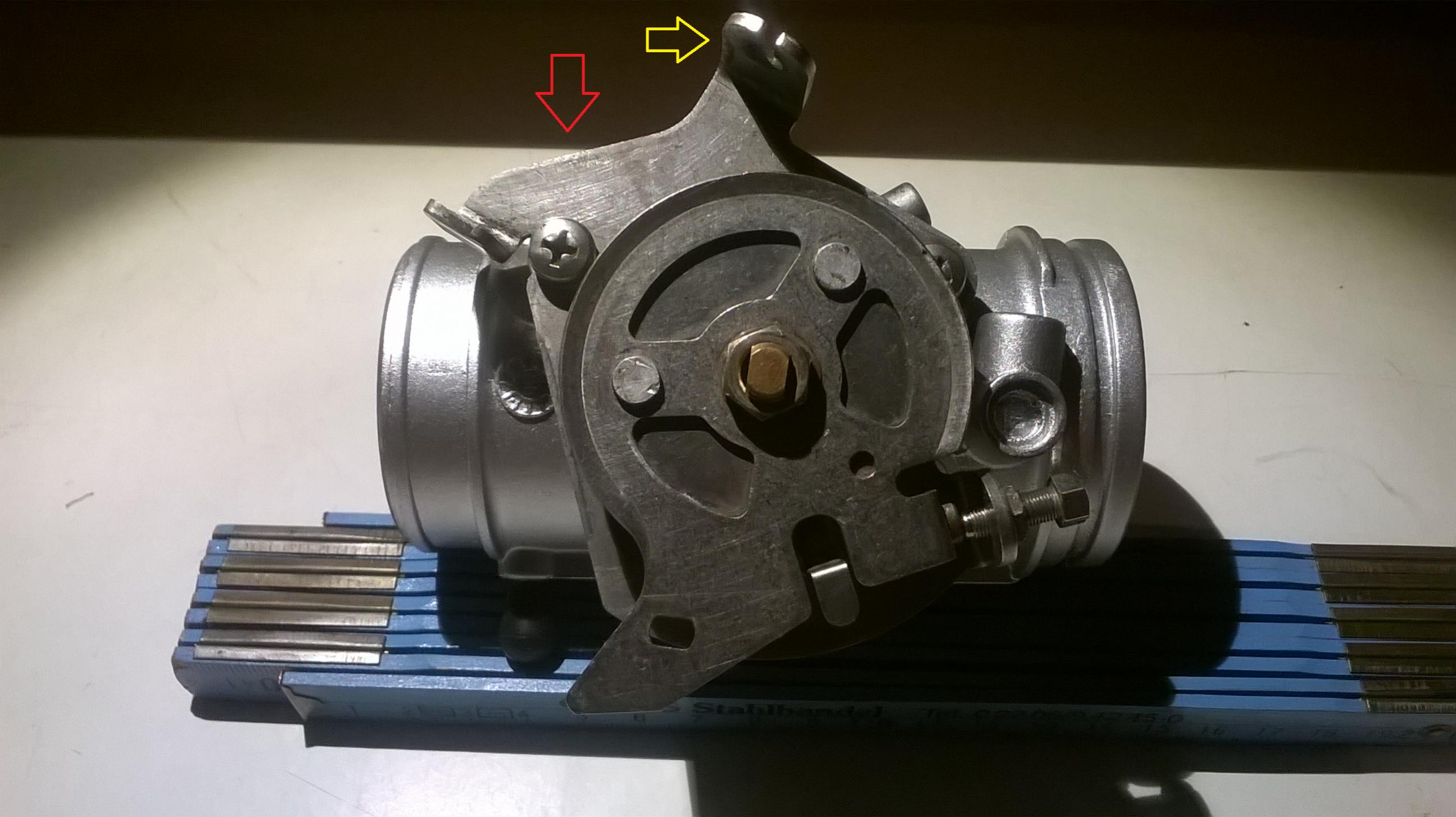

im bild pfeil gelb ist der außenzug (hülle) anschlag für drosselklappen mit seilzugverteiler der rechten drosselklappe! der rote pfeil zeigt ca die stelle wo der außenzug (hülle) anschlag sitzt bei der alten ausführung! somit ist der seilzugweg kürzer bei der rechten drosselklappe und wenn man beide drosselklappen der alten ausführung mit zwei zügen egal ob ab gasgriff oder mit seilzugverteiler betreibt dann bleibt die linke teilweise geschlossen weil die rechte dann bereits an ihrem öffnungsanschlag anliegt!

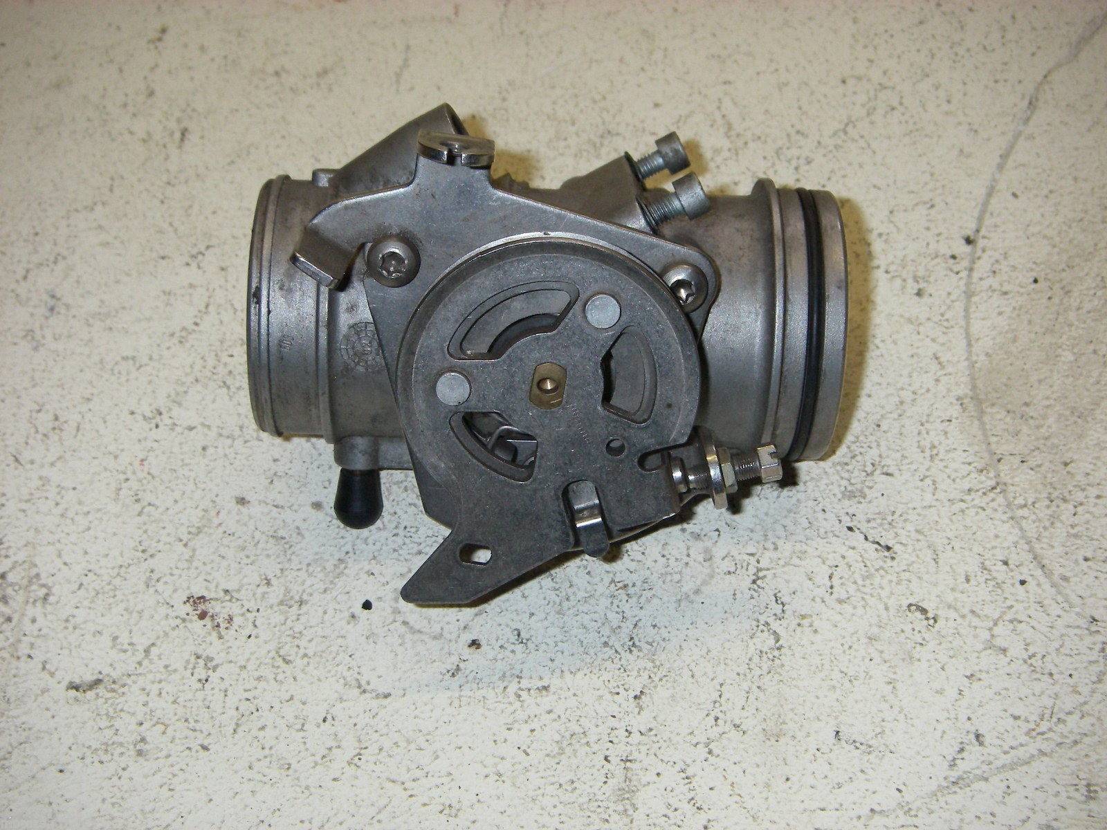

links alt rechts neuund ganz rechts nochmal alte ausführung besser zu sehen
