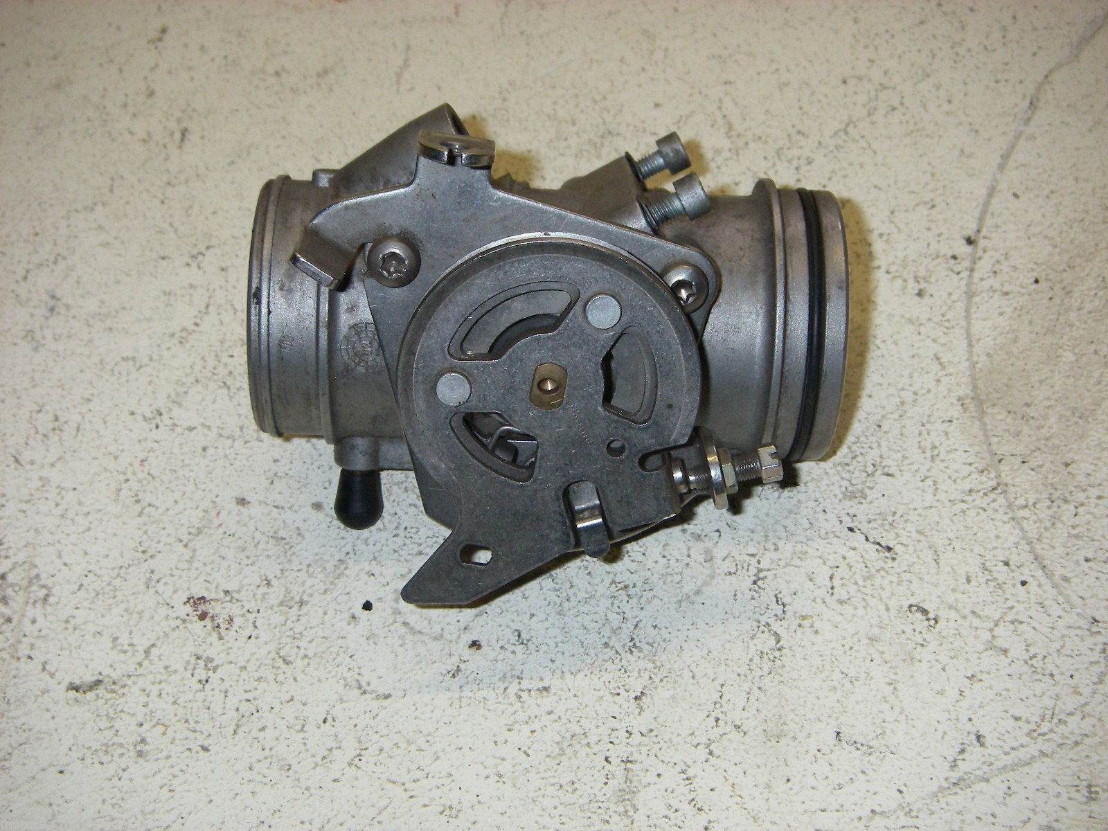

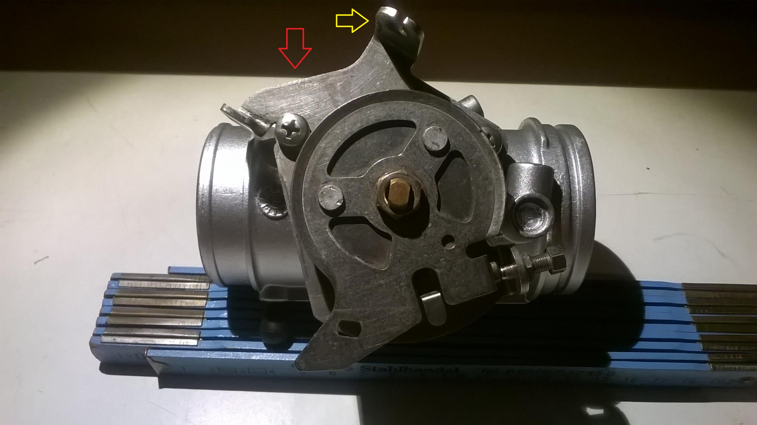

bilder der rechten drosselklappen links alt für einteiligen gaszug und rechts für gaszugverteiler neuere ausführung!!!!!!!!!!!!

die Anlenkung ist etwas unterschiedlich, das beschrieb ja schon Gerd. Dennoch ist der Drehwinkel bei beiden ca. 90Grad, wo ich anfange an der Seilscheibe zu drehen ist da völlig egal, wichtig ist nur der Weg zwischen beiden Anschlägen. Halte einen Winkelmesser zwischen die jeweiligen Anschläge, dann siehst Du dass alte wie neue Drosselklappe den gleichen Weg brauchen.
MfG Gärtner
kuhschrauber
02.05.2017
1.930
hannover
1100 gs 1150 gs
da brauche ich keinen winkelmesser! der zug für die alte rechte müsste kürzer sein und ist somit früher am anschlag und die linke wäre dann noch zum teil geschlossen weil deren zug länger ist!

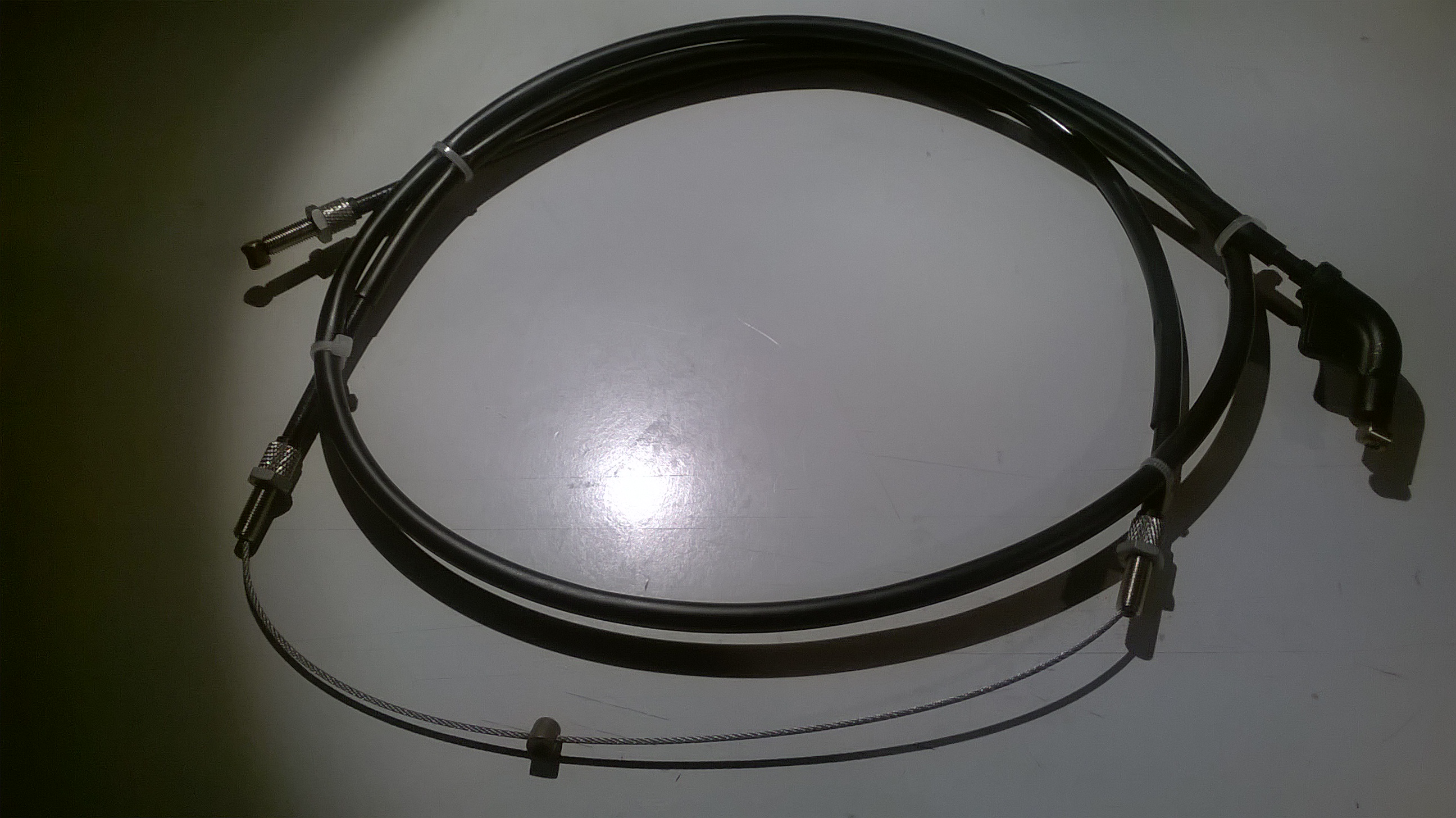

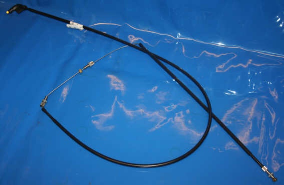

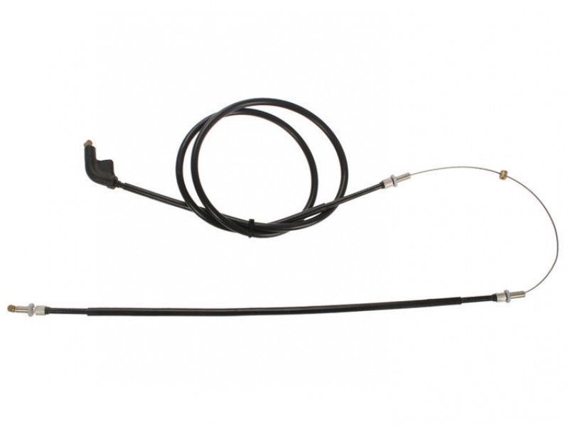

hier mal 3 bilder vom einteiligen gaszug! sehr seltsam das eine seite etwas kürzer ist!! sehr sehr seltsam
abdiepost
abdiepost
14.03.2012
3.607
SG
R 1100 GS, R 1200 GS TB K25
Nich seltsam, sondern logisch, weil die Anlenkpunkte unterschiedlich weit entfernt sind.
