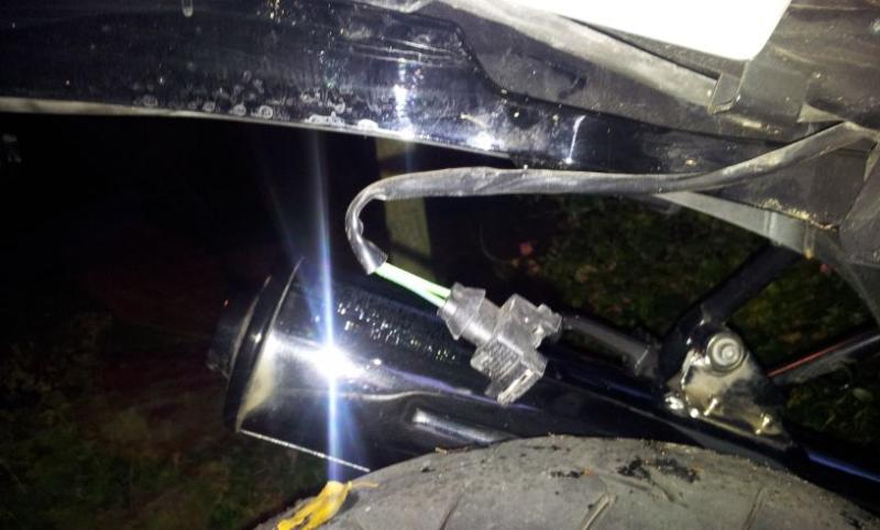

Hallo zusammen,
als noch neuer und damit recht unerfahrener Q-Besitzer habe ich heute beim vorbereiten meines Winterprojektes ein "loses" Kabel inkl. Stecker auf der linken Seite am Heck gefunden. :confused:
Da soweit sonst alles funktioniert, scheint es für irgend eine werksseitige Option gedacht? :rolleyes:
Ich habe 2 Bilder angefügt zur Verdeutlichung.
Wer kann mir sachdienliche Hinweise auf die Funktion und den Sinn dieses Kabels geben?
VG
Christian

:D Danke für die schnelle Antwort. Sachen gibt's...
Da kommen mir natürlich Ideen was man damit machen könnte. Weiß jemand genaueres? Kann ich das als Spannungsquelle verwenden? Wir wird das ggf. geschaltet?

Hi
Plus im Takt der Zündung. Als Spannungsquelle untauglich
gerd

Hi
Ich will ja nicht klugschei....!
Aber auf dem Stecker ist auf dem Pin1 konstantes Plus übers Pumpenrelais geschaltet.Also wenn die Kraftstoffpumpe läuft ist dort Plus dass mann für schaltzwecke getrost nutzen kann.
Das Minus auf Pin2 wird von der Motronic getacktet Tacktfrequenz meines Wissens ca. 20-30%
gruss Jerry
