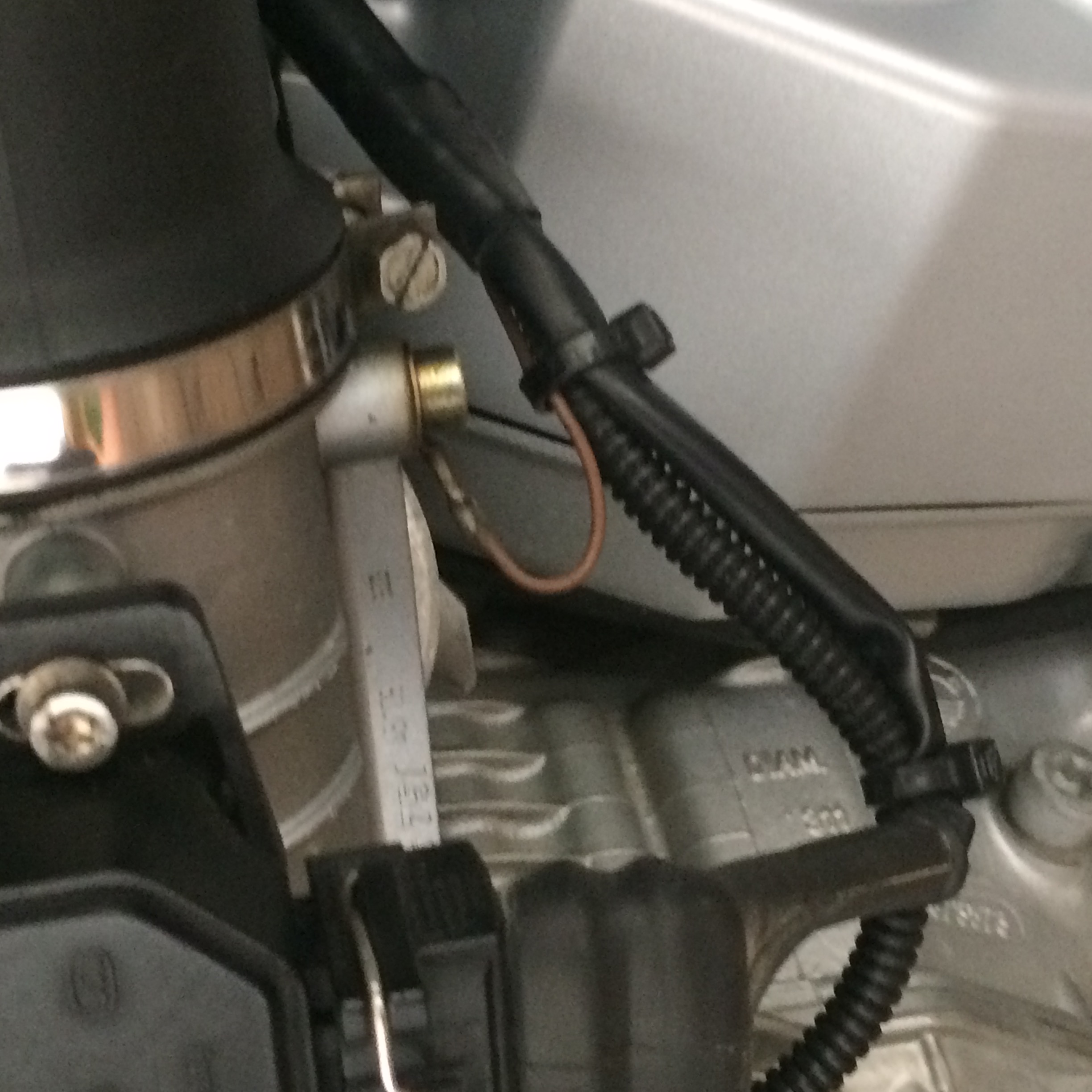

Hallo liebe GS-Gemeinde,
ich habe mal wieder einige vielleicht dumme Fragen.
Am Samstag habe ich bei meiner GS1150 Schnellverschlüsse für den Tank verbaut, ich habe dafür den Tank und einige andere Sachen demontiert. Mir ist dabei aufgefallen das ein Kabel (braun) sich unterhalb des Potis der Drosselklappe befindet, dem Aussehen nach zu urteilen hat es auch schon mal viel Wärme produziert, es verschwindet unterhalb des Luftfilterkastens. ich muß dazu sagen das der Vorbesitzer wohl ein Navi und einige andere Änderungen an der Elektrik vorgenommen hat, desweiteren hakt der Schubmechanismus des Chokezuges. Kennt Jemand so ein Kabel bzw. die Funktion dessen oder ob es überhaupt dahin gehört ? Und was kann das mit dem Chokemechanismus sein ?

Braun bedeutet üblicherweise Masse / Minus. Kann also für alles mögliche dienen. Ein Foto wäre gut.

Wenn Du mal ein Foto von dem Kabel einstellst, kann ich das an meiner Maschine abgleichen, aber ich bin ziemlich sicher, dass da kein braunes Kabel "rum hängt".

das braune Kabel hat normalerweise eine Ringöse, die wird von unten an das Drosselklappengehäuse mit einer Inbusschraube befestigt als Masse. Das Drosselklappengehäuse sitzt vorn und hinten elastisch an den Ansaugrohren, wahrscheinlich will man mit dem Massekabel irgendwelche Aufladungen oder Störspannungen vom Drosselklappenpoti fernhalten bzw. ausschließen...

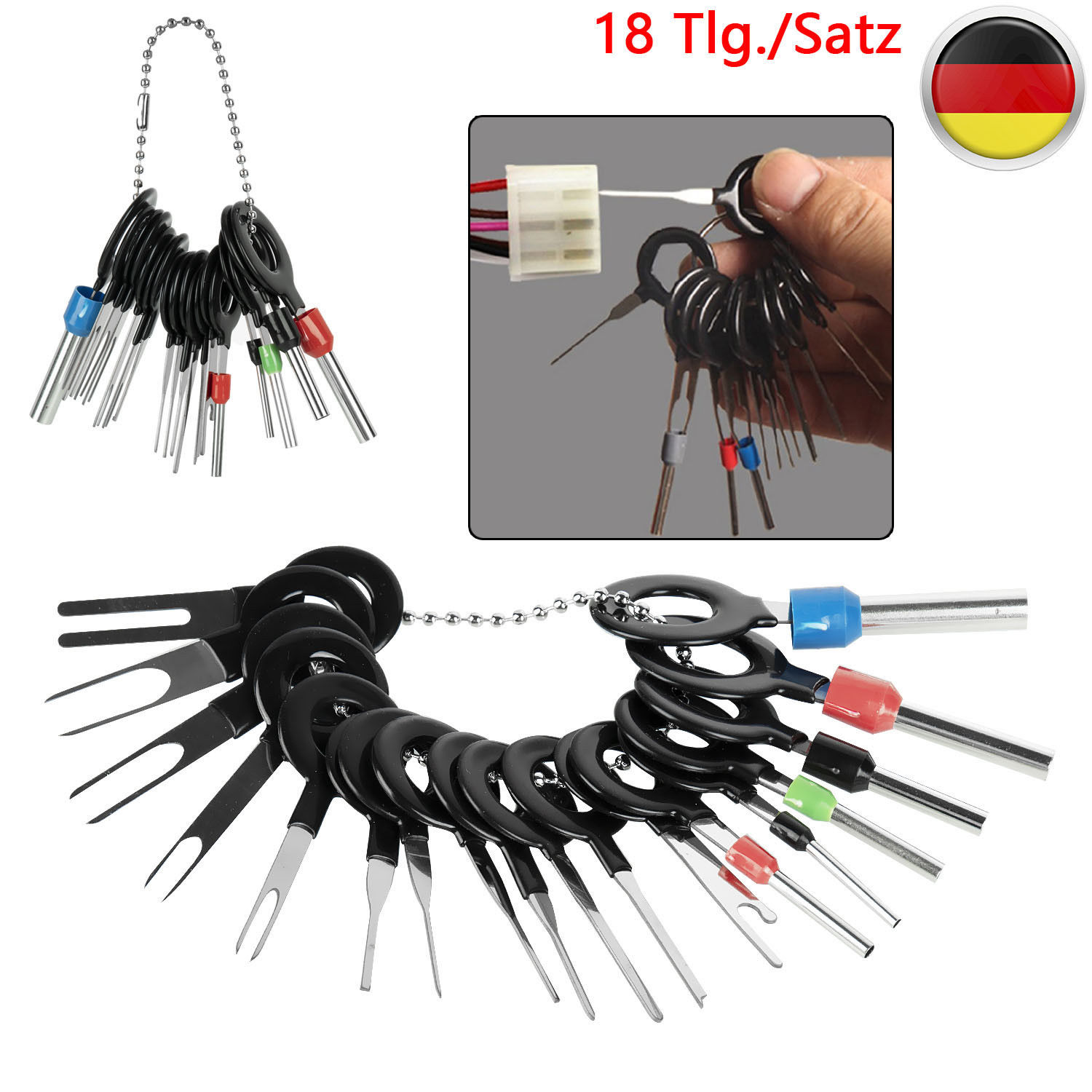

um die stecker zu zerlegen gibt es bei ebay diverse entriegelungs werkzeuge für die verschiedenen crimpkontakte in den steckern!
einmal in billig für ca 6€:s-l1600.jpgeinmal in teuer für ca 40€:s-l1600 (1).jpg

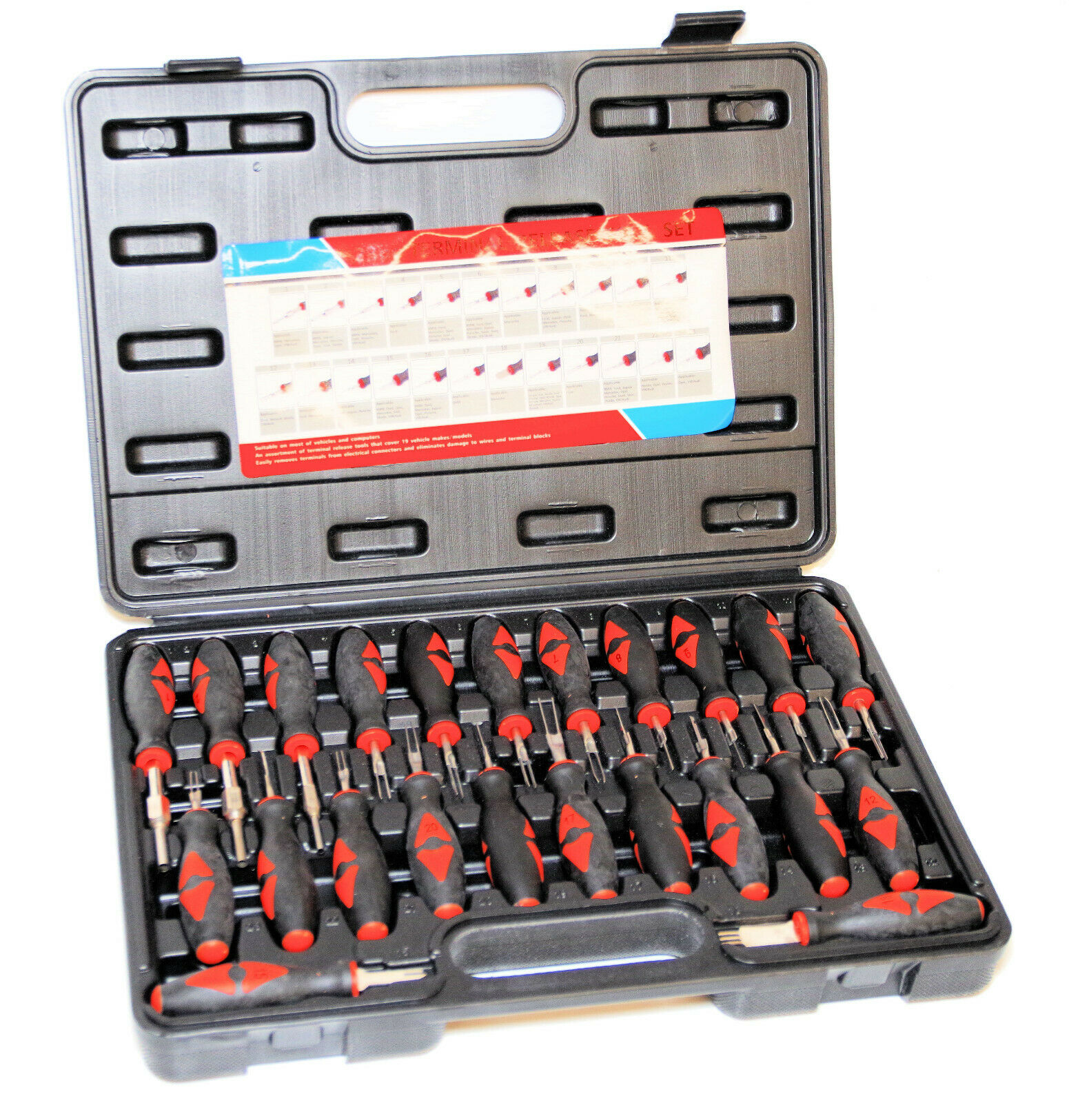

um die stecker zu zerlegen gibt es bei ebay diverse entriegelungs werkzeuge für die verschiedenen crimpkontakte in den steckern! einmal in billig für ca 6€:einmal in teuer für ca 40€:
Welches sind die Besseren? Oder kostet das nette Köfferchen 34 EUR? :-)
meinst du dieses ...

Braun ist Masse …
Wahrscheinlich ist es so wie "Gaertner" schreibt:
wahrscheinlich will man mit dem Massekabel irgendwelche Aufladungen oder Störspannungen vom Drosselklappenpotti fernhalten bzw. ausschließen..."
