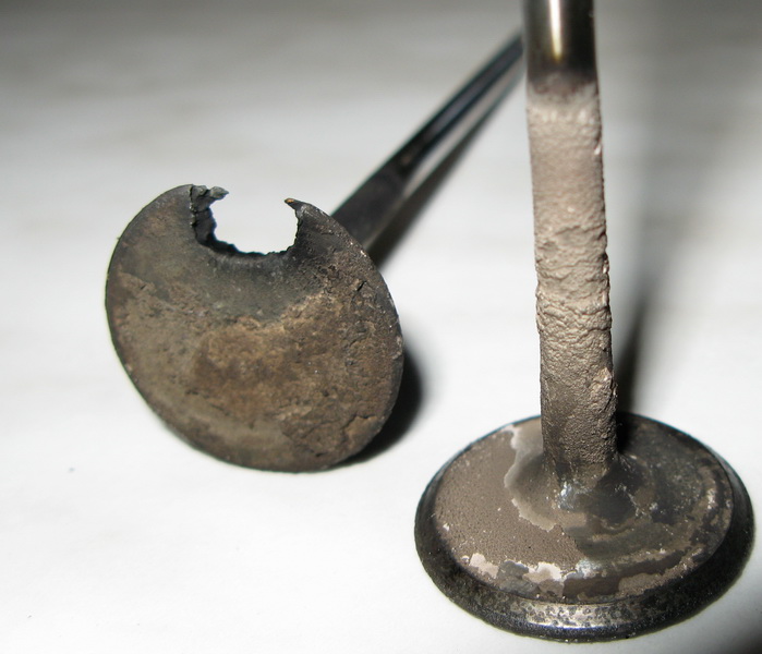

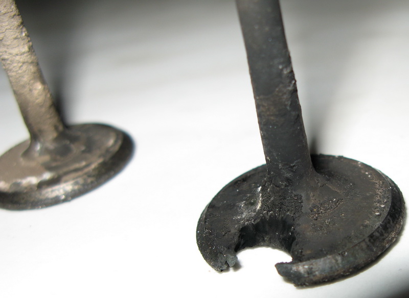

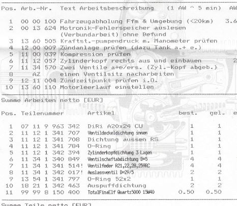

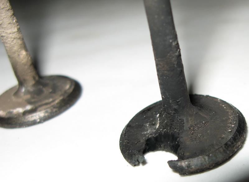

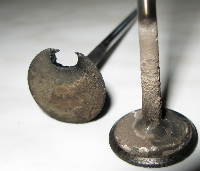

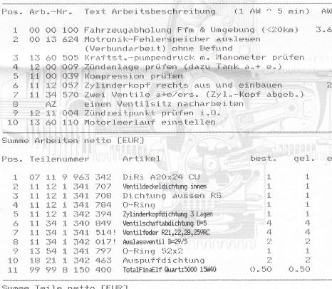

Neuster Stand:Am 06.10.16, kam der Anruf aus der Werkstatt, dass ich sie am nächsten Tag, also Freitag abholen kann.
Was gemacht wurde seht ihr auf dem Bild vom Rechnungsauszug. Gesamtpreis 840 Euro, wobei Teilekosten und Arbeitlohn ziemlich 50/50 sind. Das eine Auslassventil sieht doch sehr mitgenommen aus. Die Werkstatt meint Materialfehler. Ich mein erstmal nix und schau mir bei Gelegenheit mal das Sprühbild der 1200er ESV an.

Das Loch sieht für mich so aus, wie mit `nem Schweissbrenner reingebrannt, nicht wie wegen Materialfehler ausgebrochen. Wäre auch ein seltsamer Bruch, so kreisrund.
Könnte das nicht an den Einspritzdüsen liegen, die in einem ungünstigen Winkel und ungünstiger/unvollständiger Zerstäubung immer auf die selbe Stelle geblasen haben?
Bin kein ausgewiesener Experte für solche Materialfehler, nur ein interessierter Beobachter mit gutem (meine ich) metallurgischem Grundwissen.
Gruss Hagen
GSHagen
03.02.2013
144
NRW
R 1150 GS, BJ 03/2002
Gruss Hagen
... kombiniert mit Sauerstoffüberschuss?
Gruss Hagen
