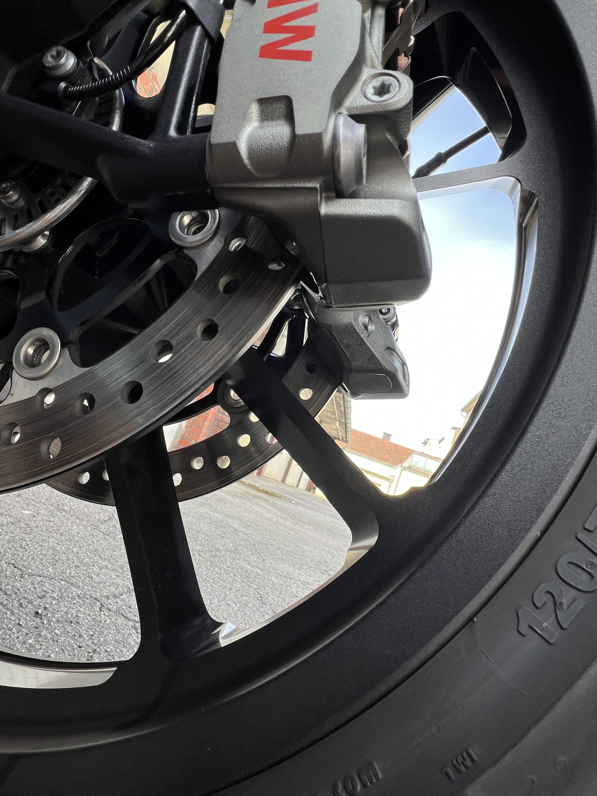

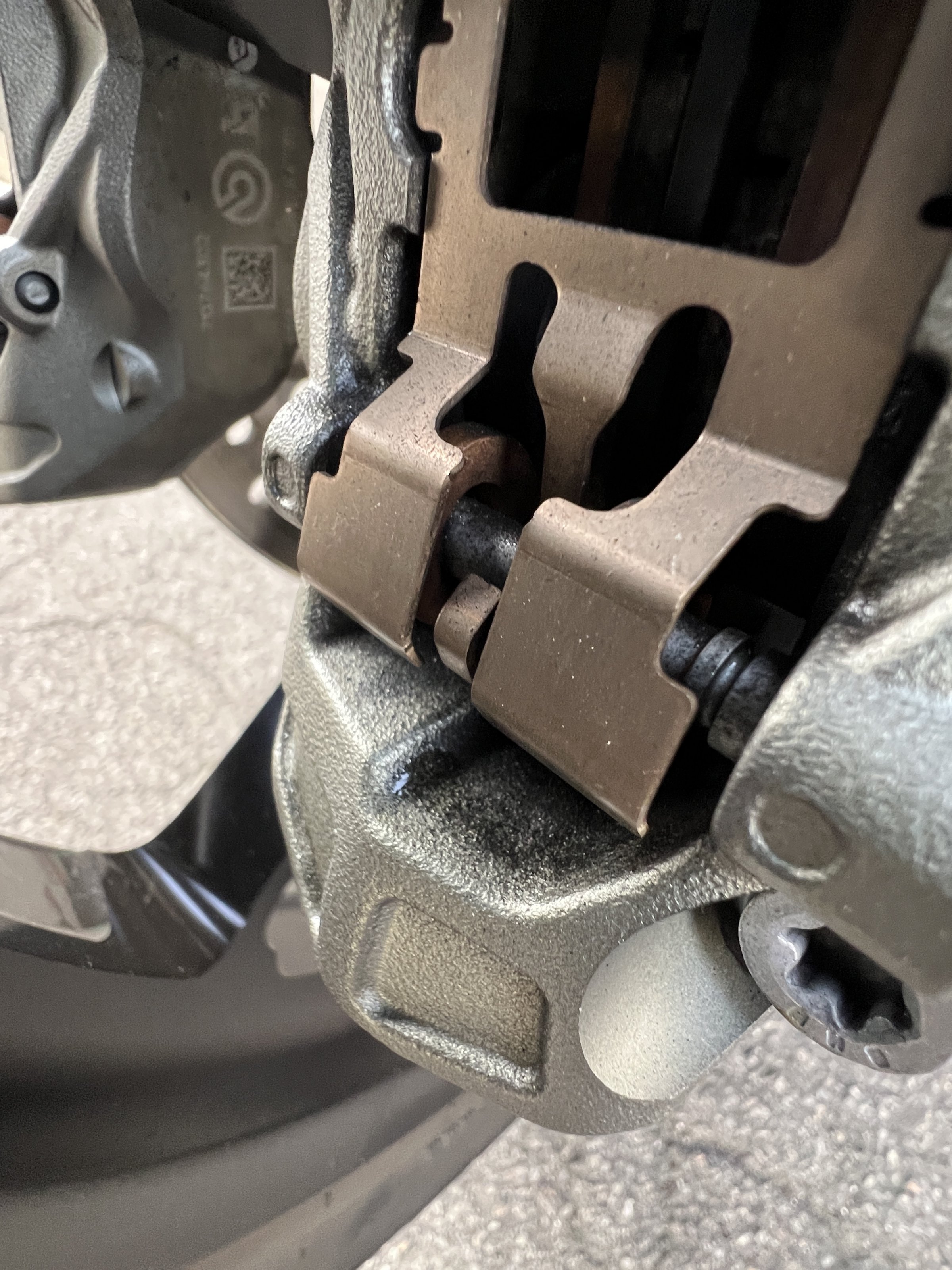

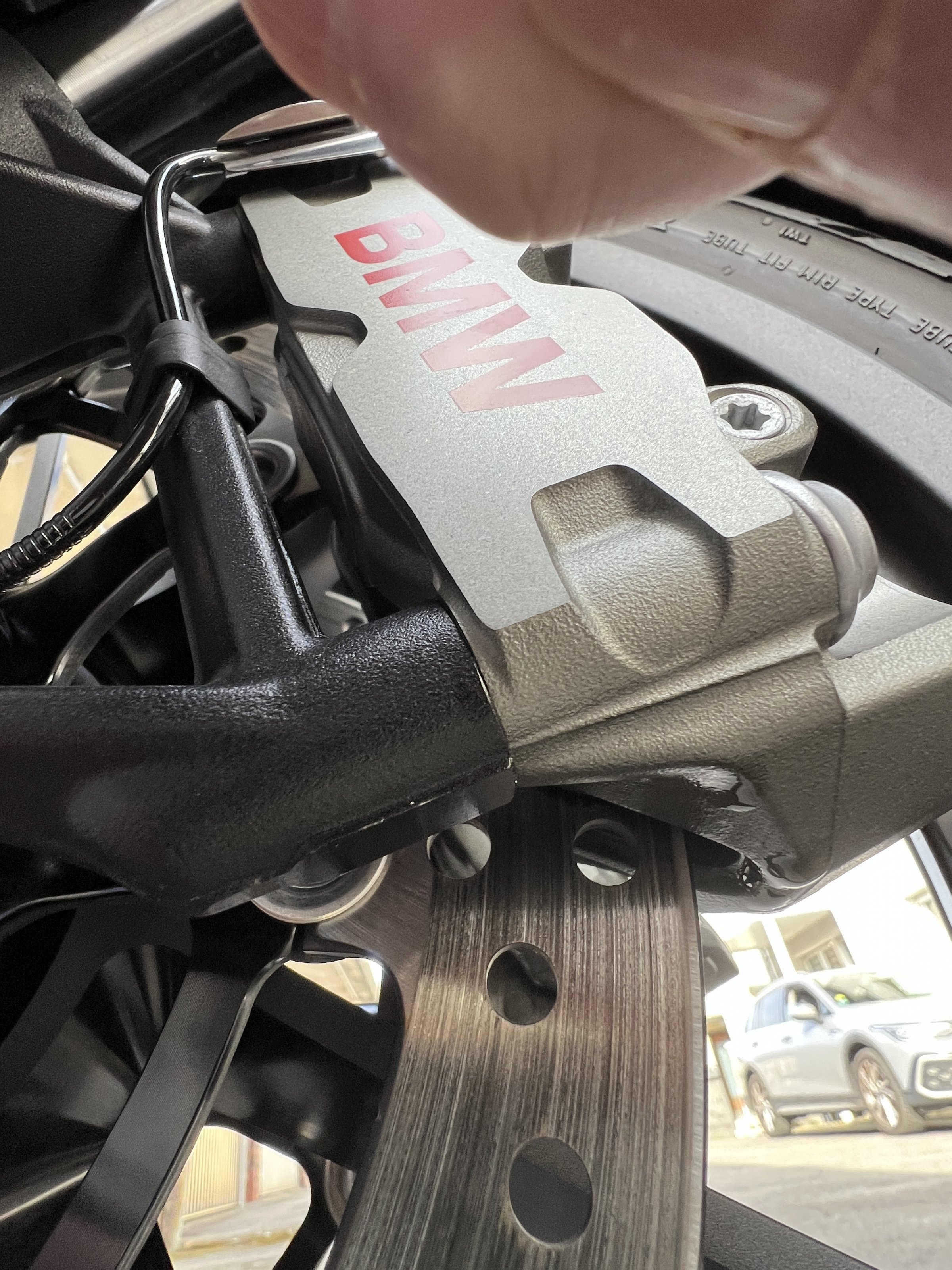

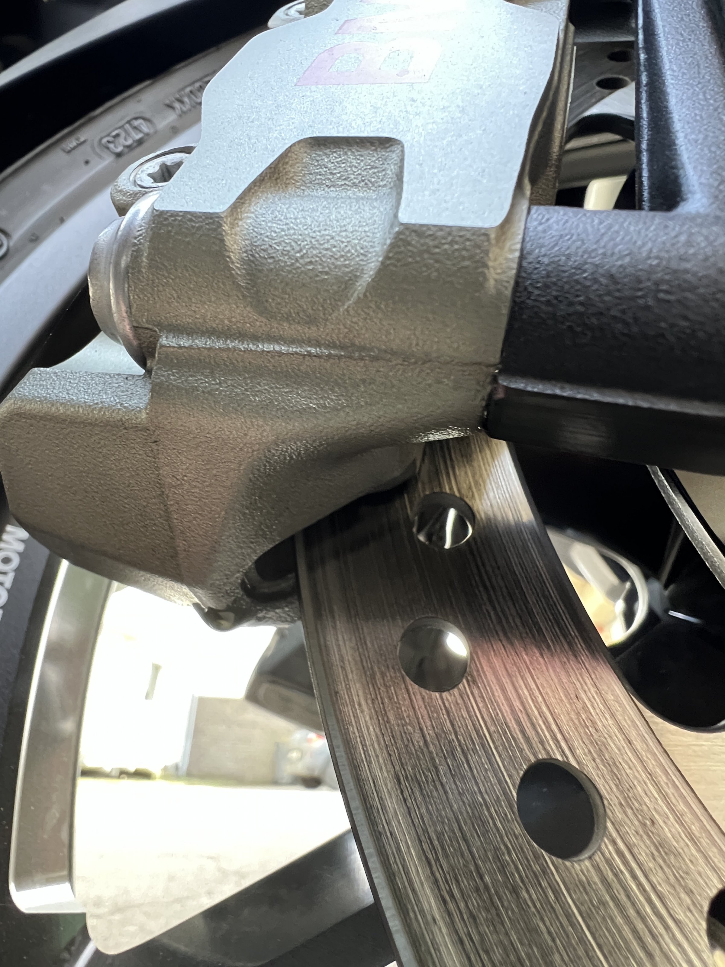

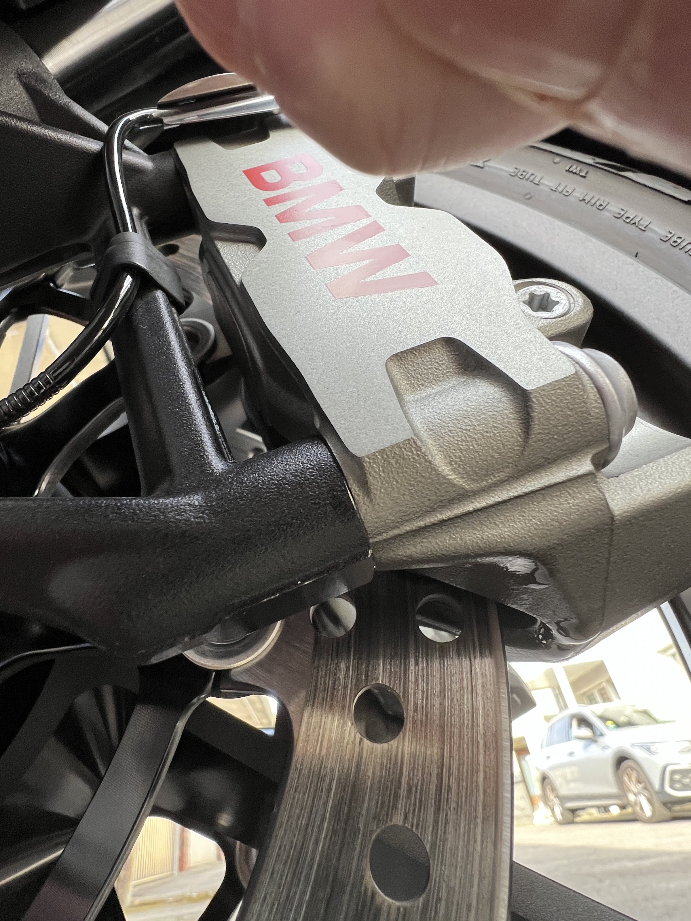

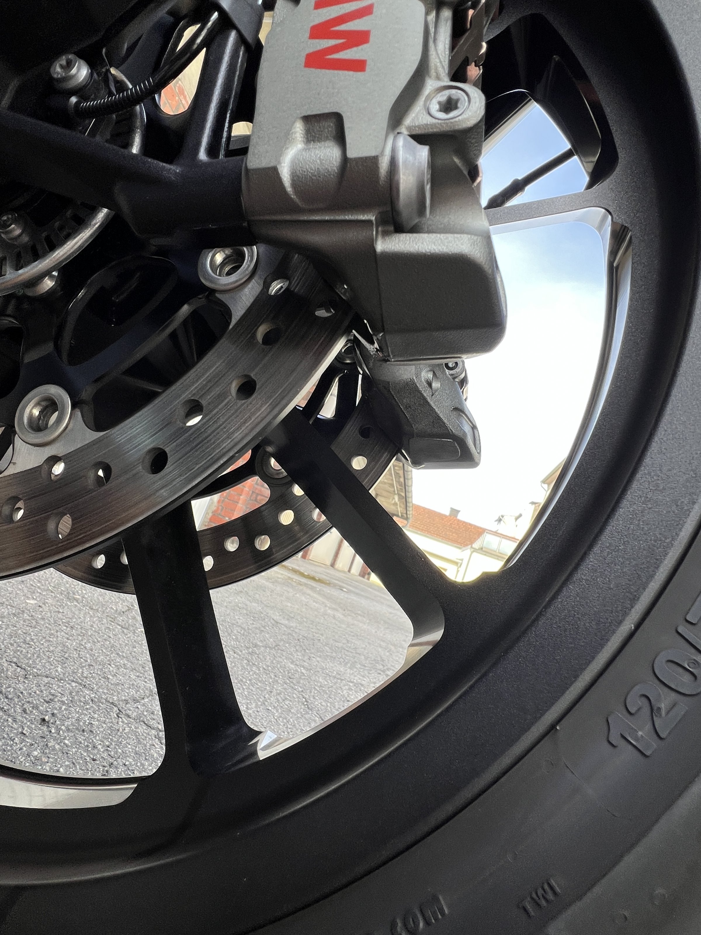

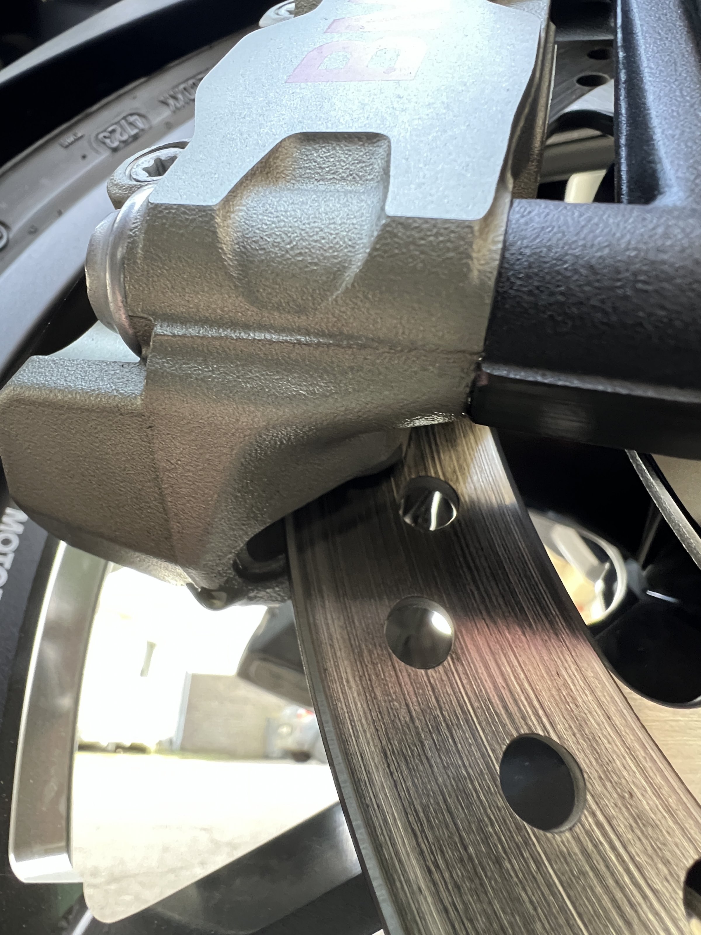

Hallo zusammen,
meine ist aus 3/24 und hat um die 4000km gelaufen. Freitag in der Garage durch Zufall aufgefallen:
Meinem :) war natürlich nichts bekannt :rolleyes:.....
Jo, also doch wieder ne Baustelle. Unfassbar….

Hallo zusammen,
Das ist nicht gut.
Gerade bei einem so neuen und schönen Motorrad.
Mich würde das schon ziemlich beunruhigen und ich würde es mir auch von der "heißen Luft"-Fraktion hier nicht kleinreden lassen: ab zu BMW und dafür sorgen, dass man diesen sicherheitsrelevanten Mangel ernst nimmt und nachhaltige Abhilfe schafft.
Kein TÜV-Prüfer würde anlässlich einer HU in diesem Zustand die Plakette vergeben.
Auch wenn hier schon mehrfach die Problematik in die Kategorie "Einzelfall" abgetan wurde und wird und dann auch noch offenbart wird: "bei meiner ist alles trocken", sollte man trotzdem die Konsequenzen bei einem Versagen im Straßenverkehr unbedingt vor Augen haben: hier liegt ein Mangel vor - dabei ist es absolut unerheblich ob sich dieser "im Promilleberich bewegt"!
Airbus und die Behörden würden vergleichsweise garantiert alle relevanten Flugzeuge grounden, wenn nur bei einem(!)
Exemplar ein so lebenswichtiges Teil solch gravierenden Mangel zeigt und eine systemische Ursache nicht ausgeschlossen werden kann...
