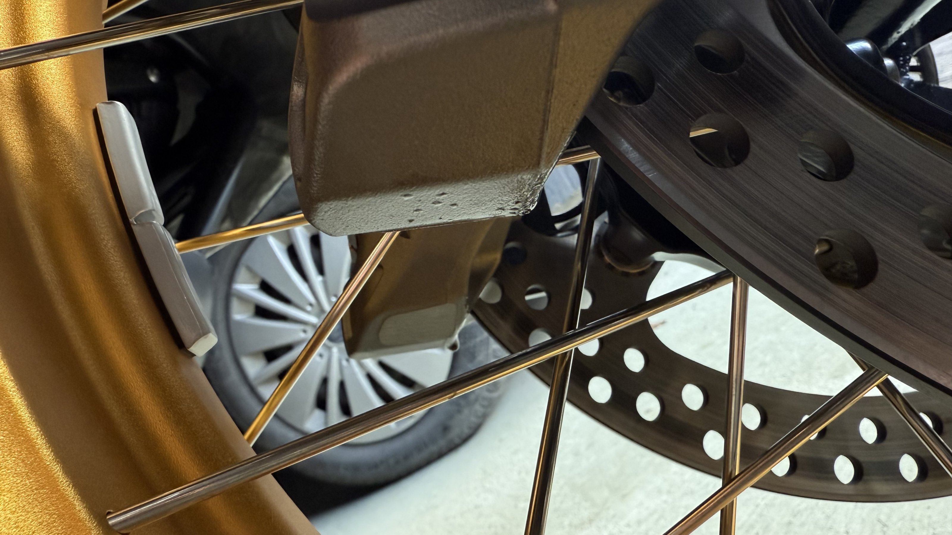

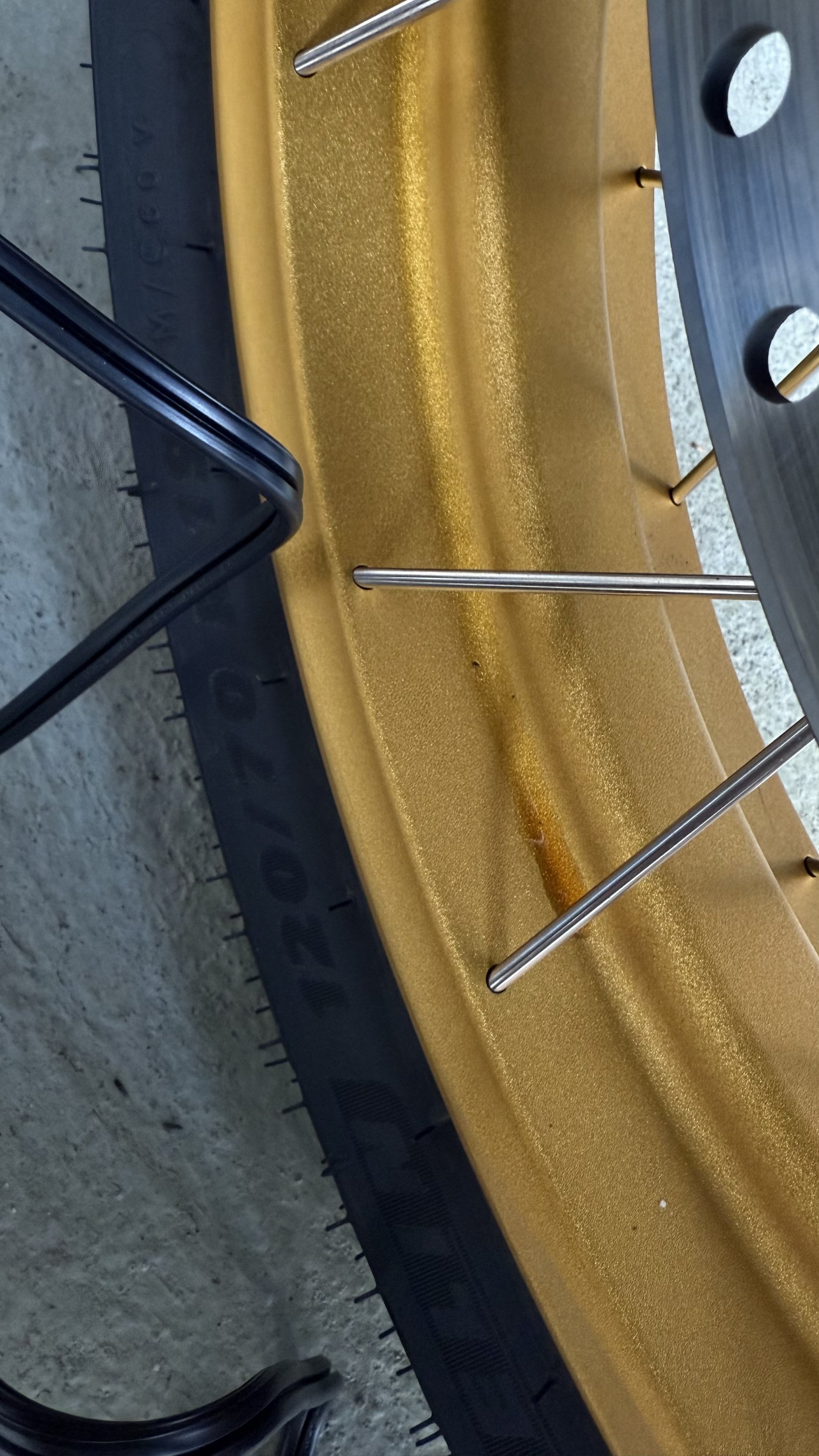

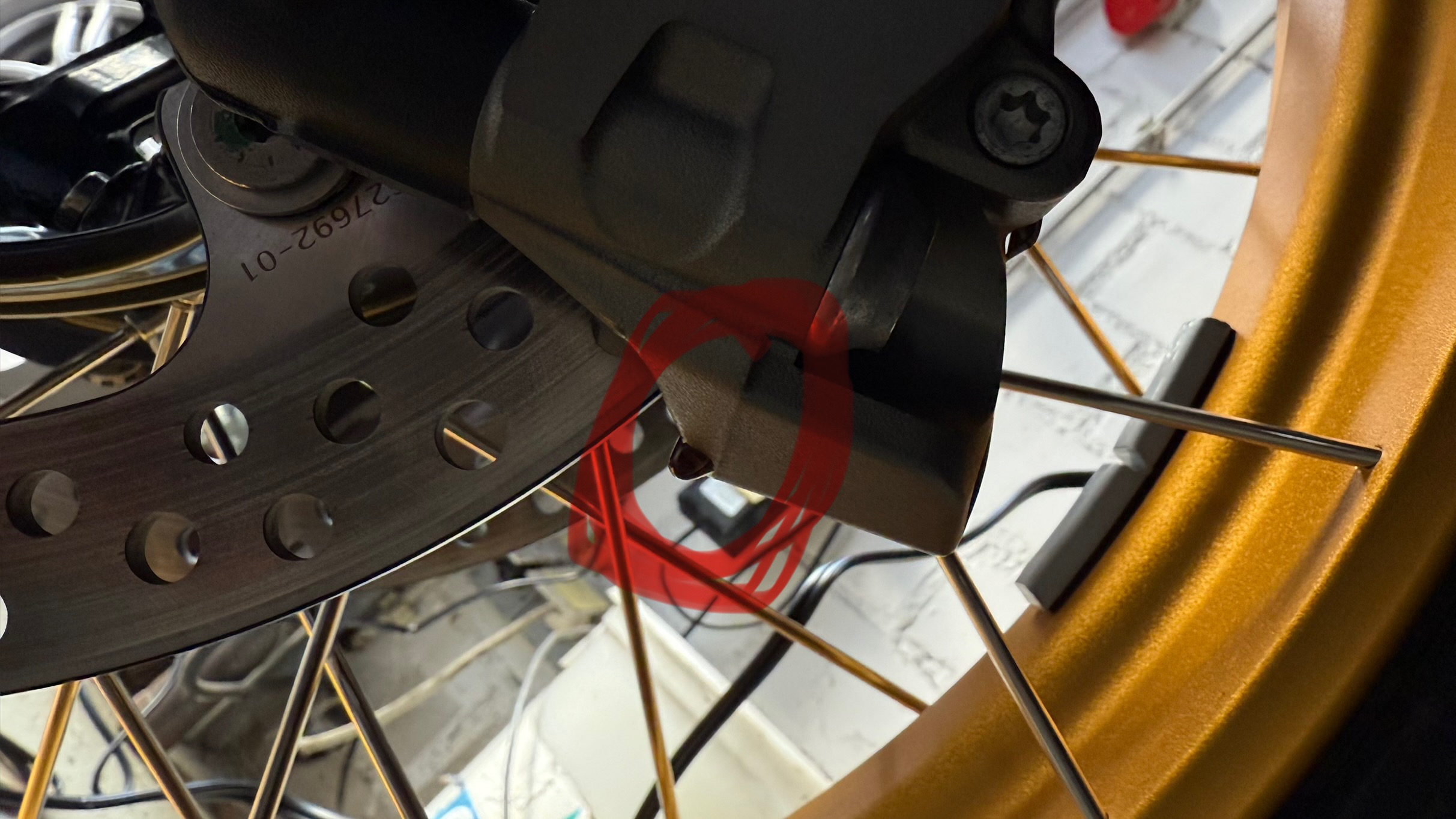

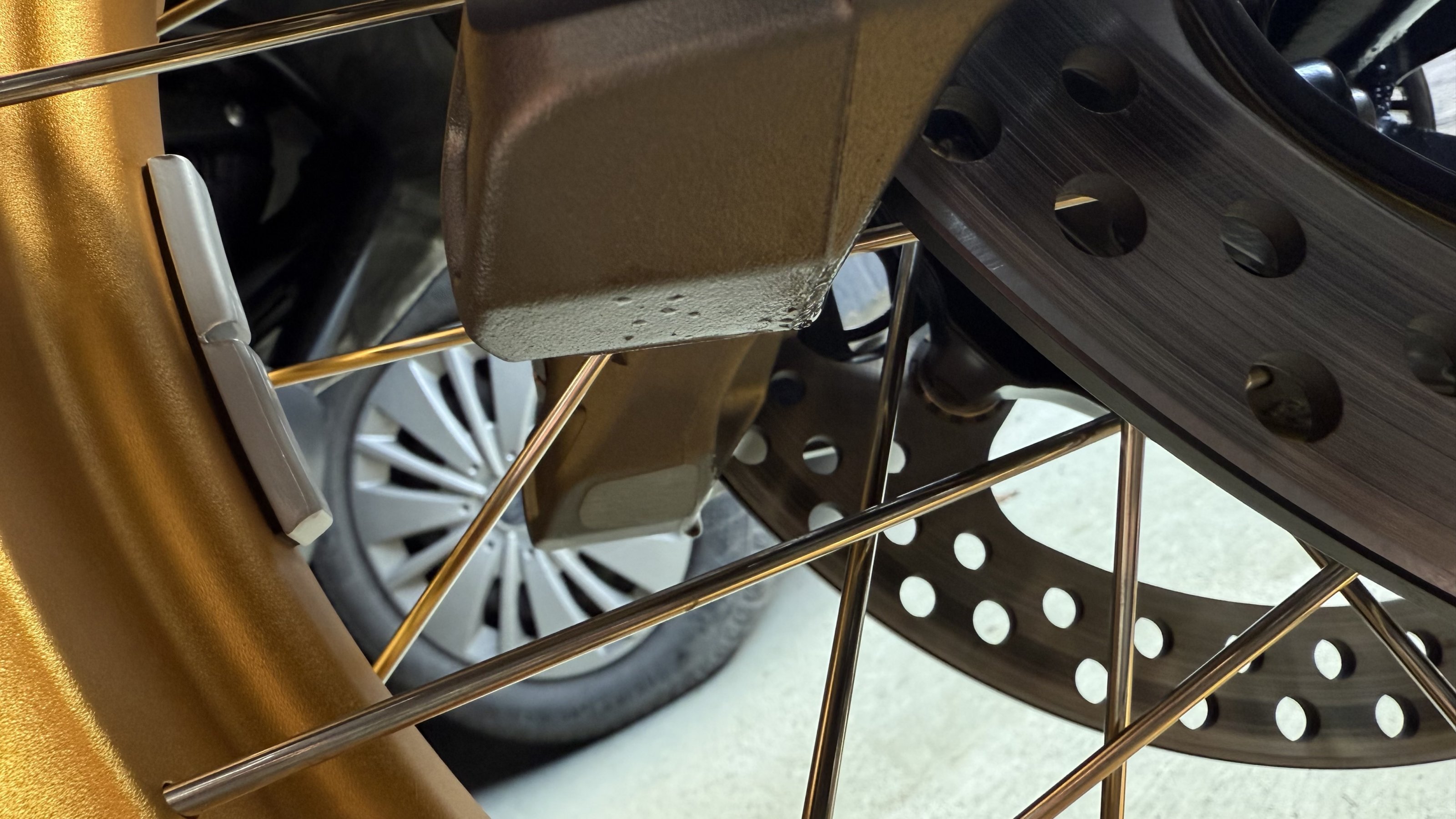

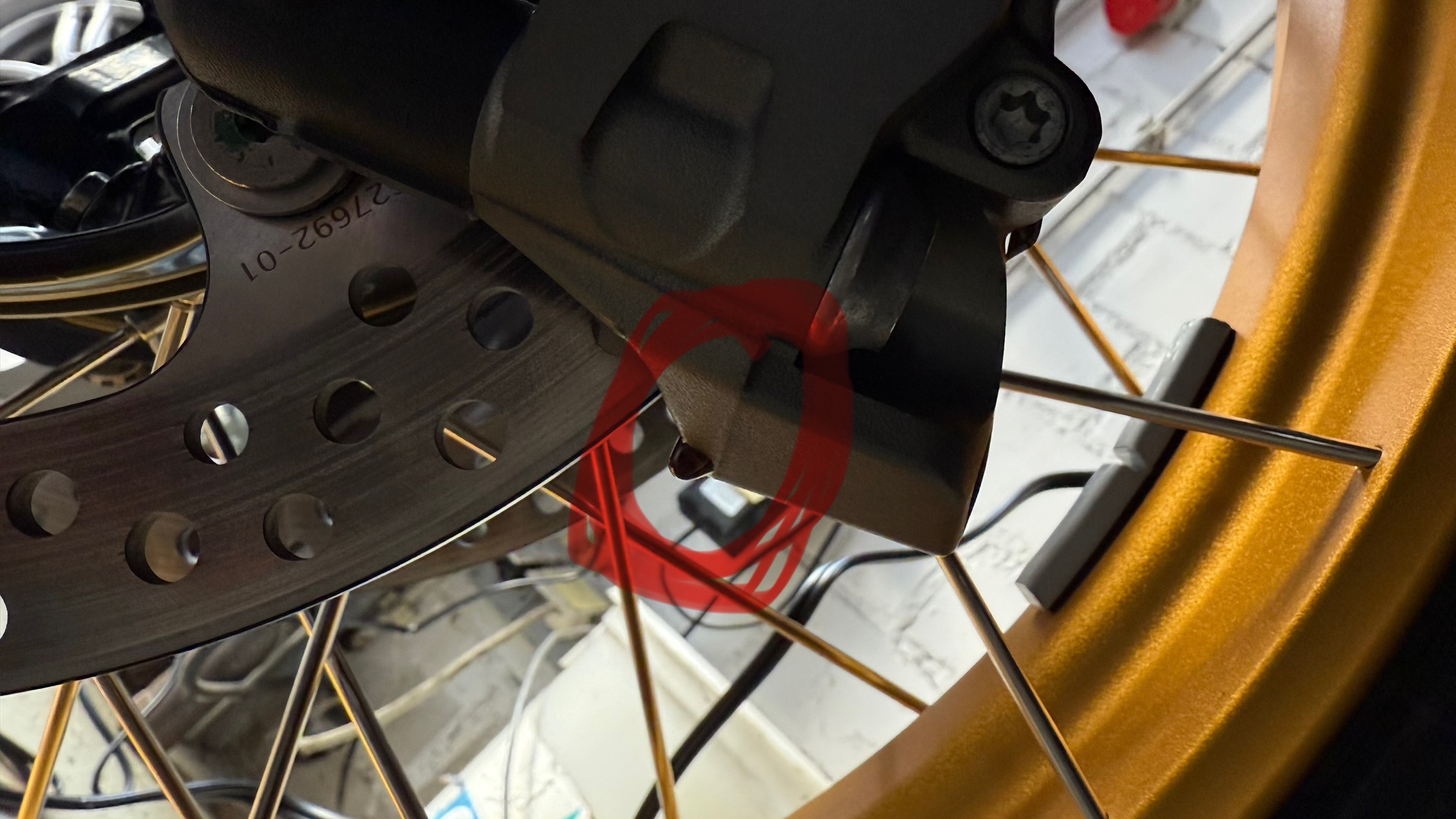

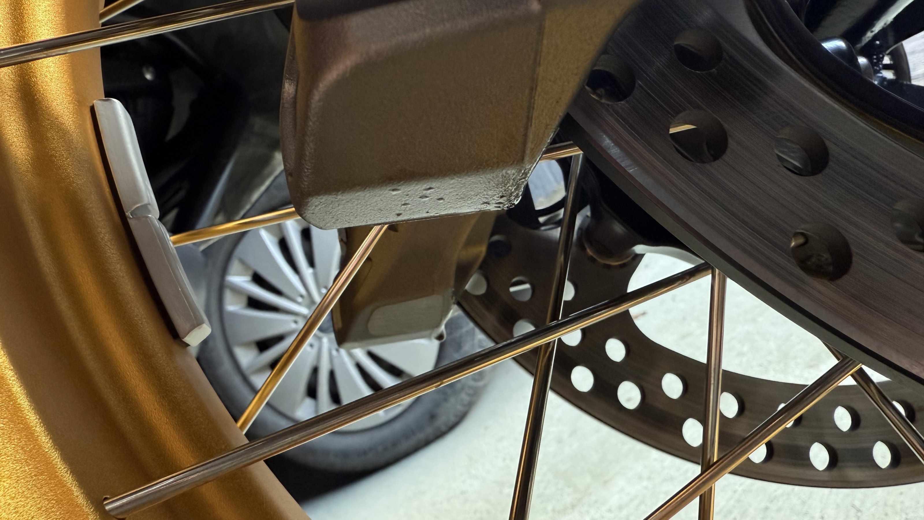

Hallo zusammen,
meine ist aus 3/24 und hat um die 4000km gelaufen. Freitag in der Garage durch Zufall aufgefallen:
Meinem :) war natürlich nichts bekannt :rolleyes:.....
Hallo zusammen,

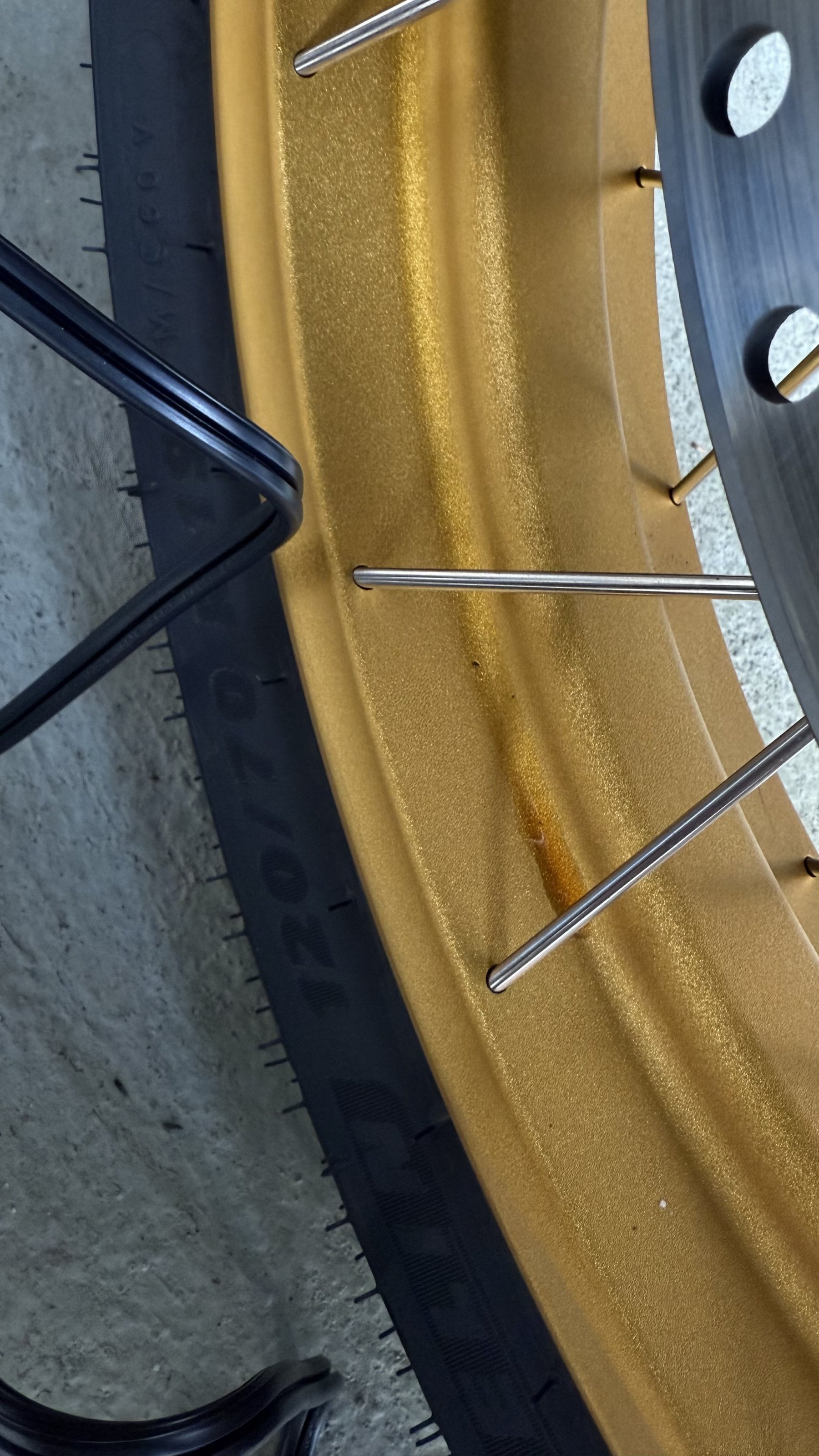

wollte eben Vollzug melden. Beide Bremssättel sind auf Garantie erneuert worden :bier:. An den Schmiedefelgen war nichts zu erkennen. Diese sollen auch auf Grund ihrer Oberfläche nicht so empfindlich sein wie "normal" lackierte Felgen :schulterzucken:.....

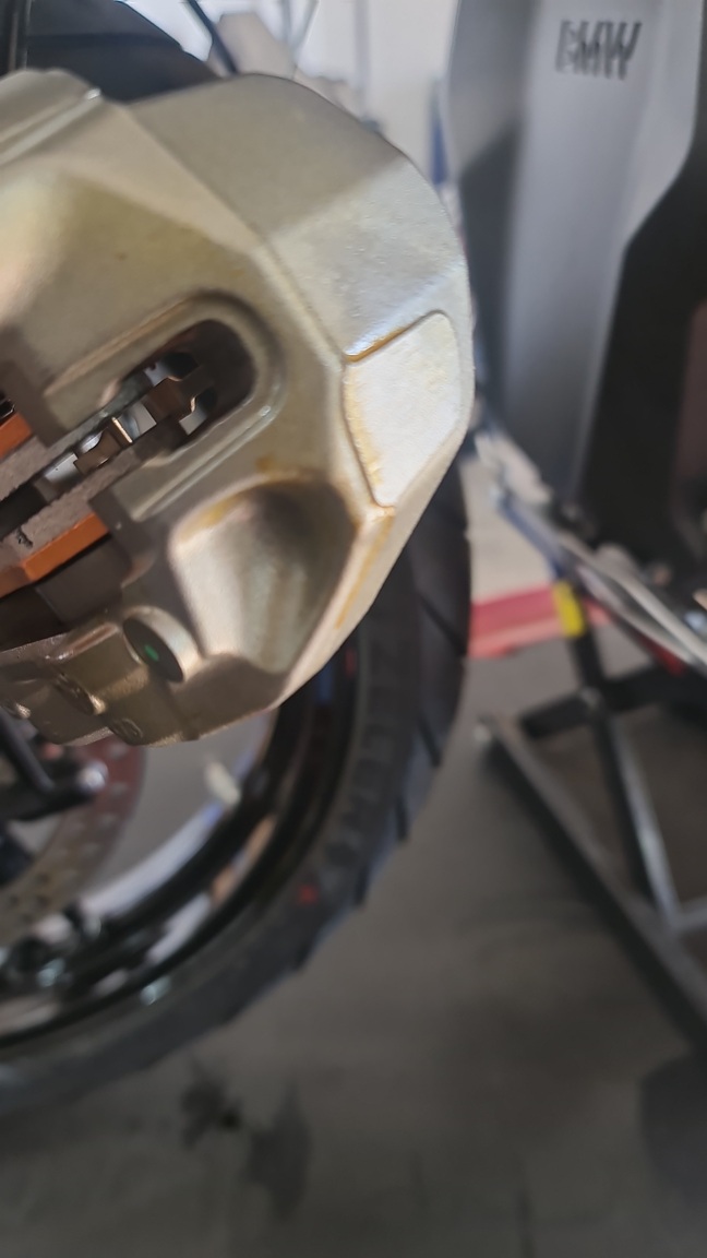

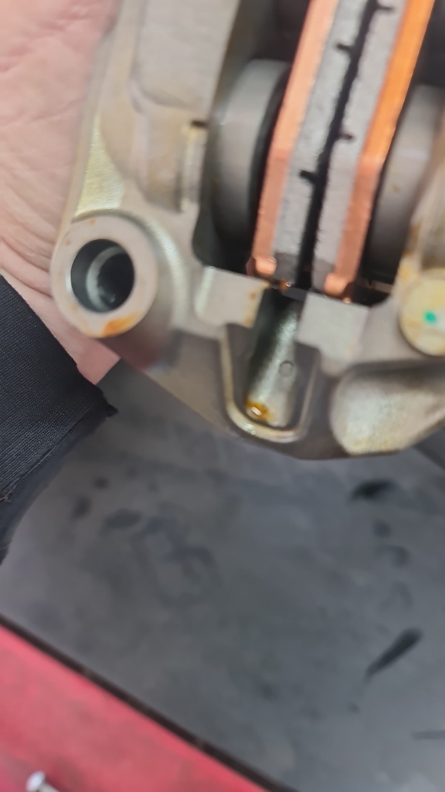

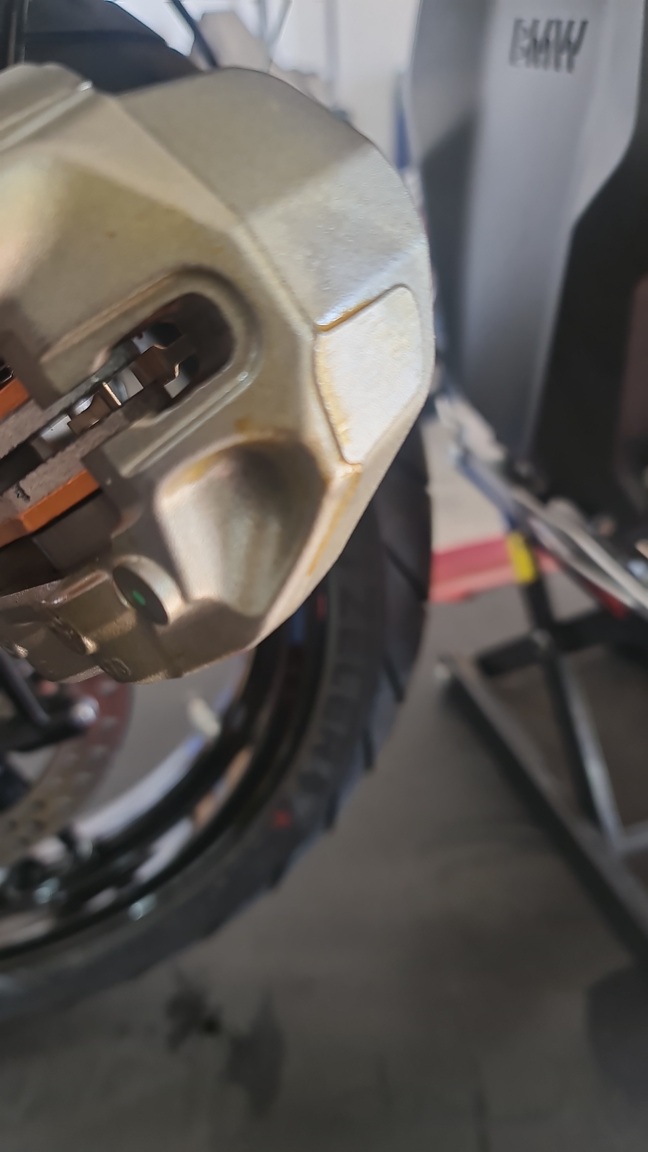

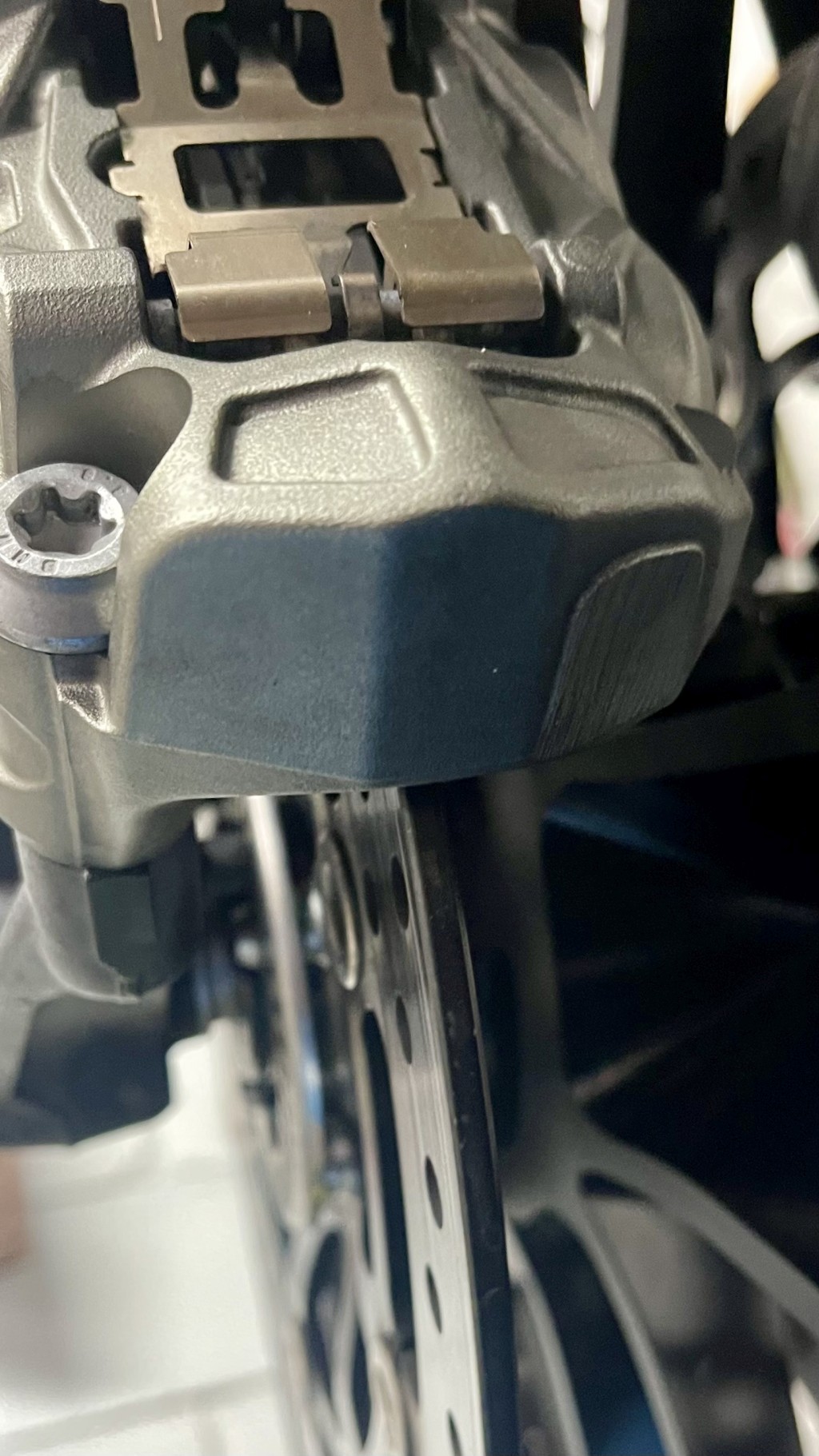

Zählt das schon als Inkontinenz?
GSA von Nov24, bis Januar nur gestanden dann sagenhafte 102 Km geschafft und jetzt wieder Stand seit ca 4 Wochen.
Werde nächste Woche mal nen Händler kontaktieren ob es da schon was gibt bezüglich Garantie, muss aber erst einen neuen Suchen da der Alte kein Händler mehr ist 😅

wenn das Bremsflüssigkeit ist, ja.

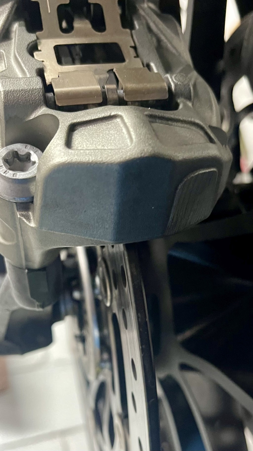

Anhang anzeigen 757201Anhang anzeigen 757206Anhang anzeigen 757203
Trocken = dicht - alles gut,
feucht = undicht, überhaupt nicht gut!
(Für mich keine "heiße Luft".)

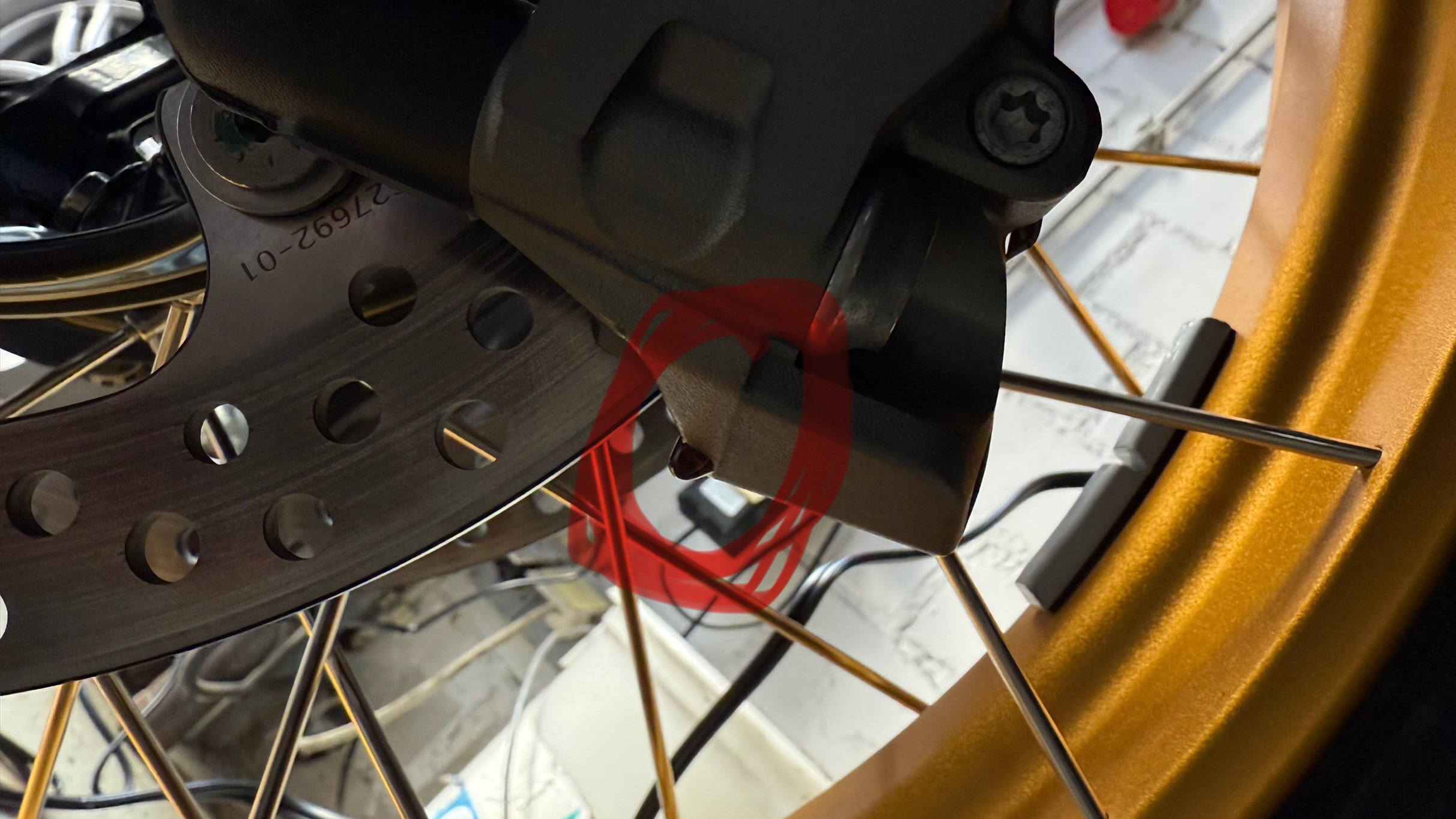

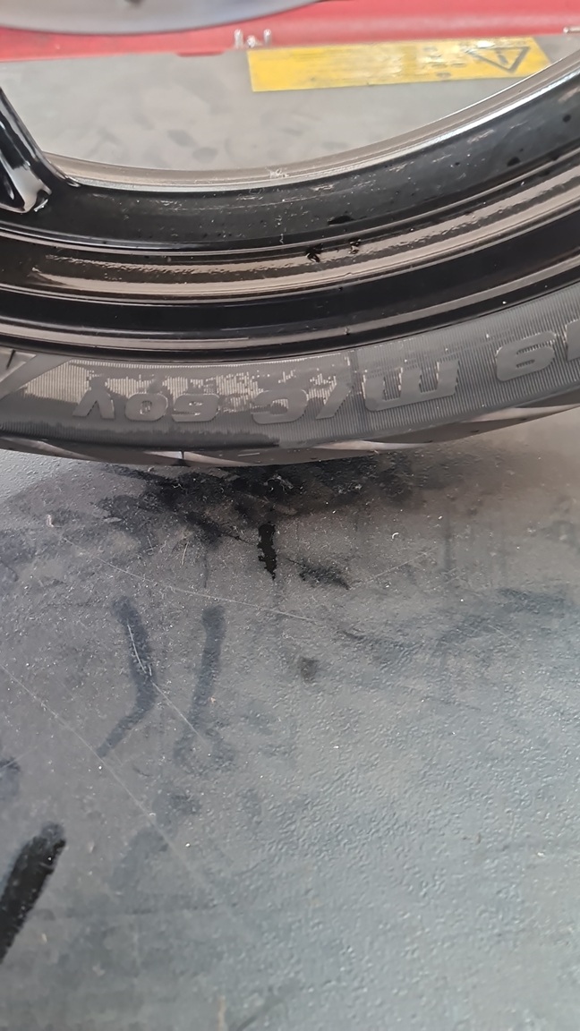

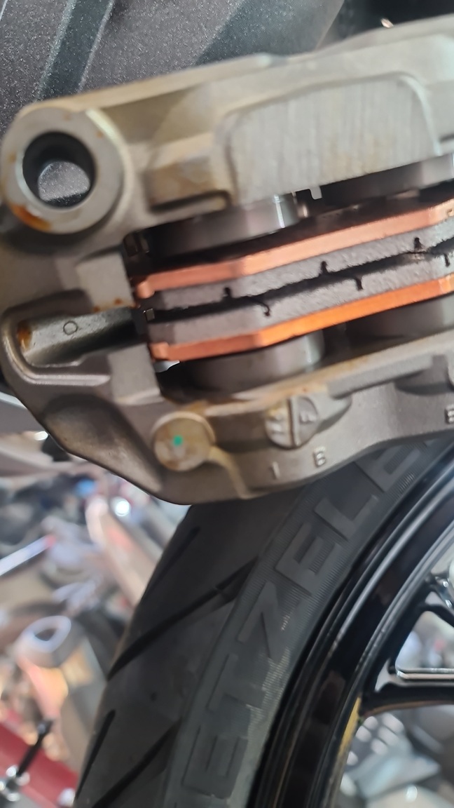

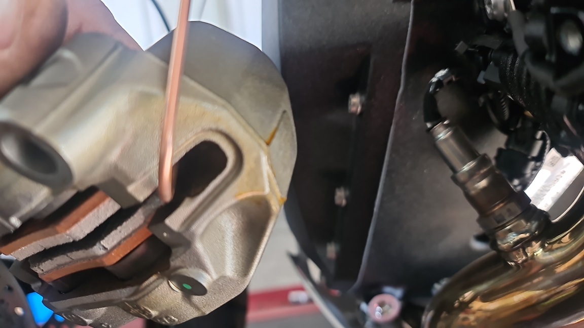

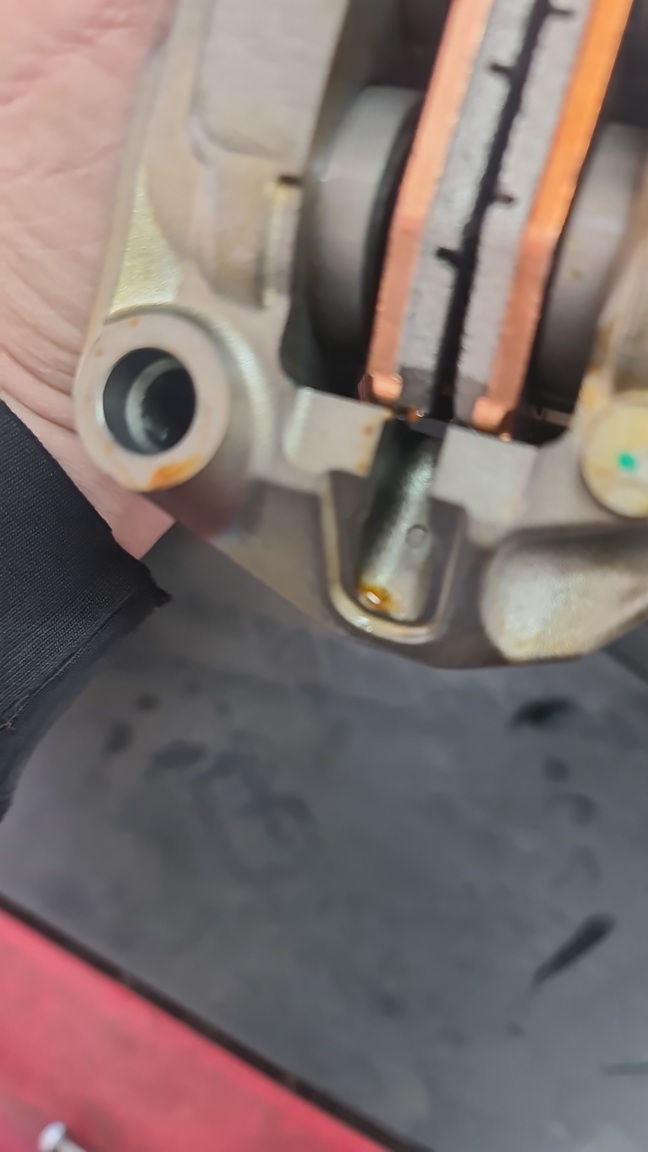

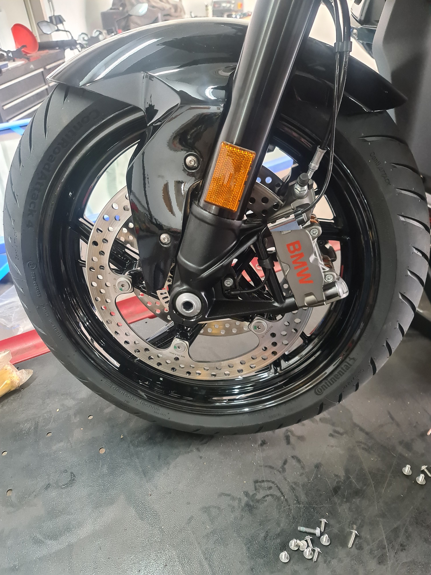

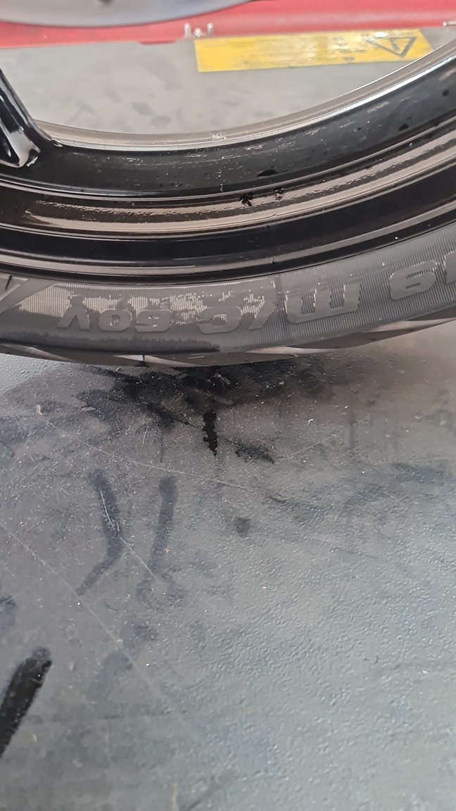

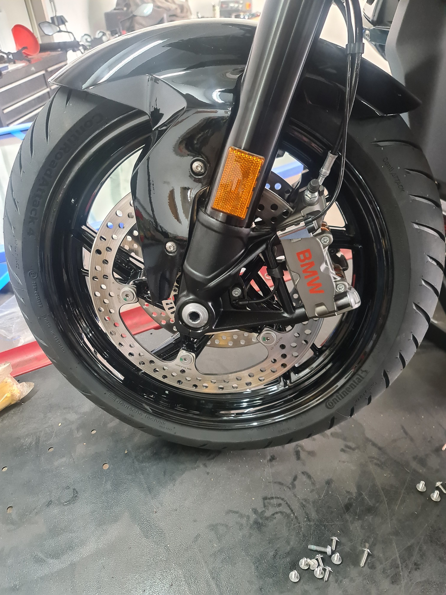

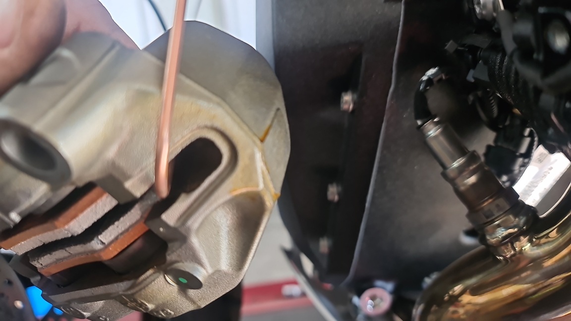

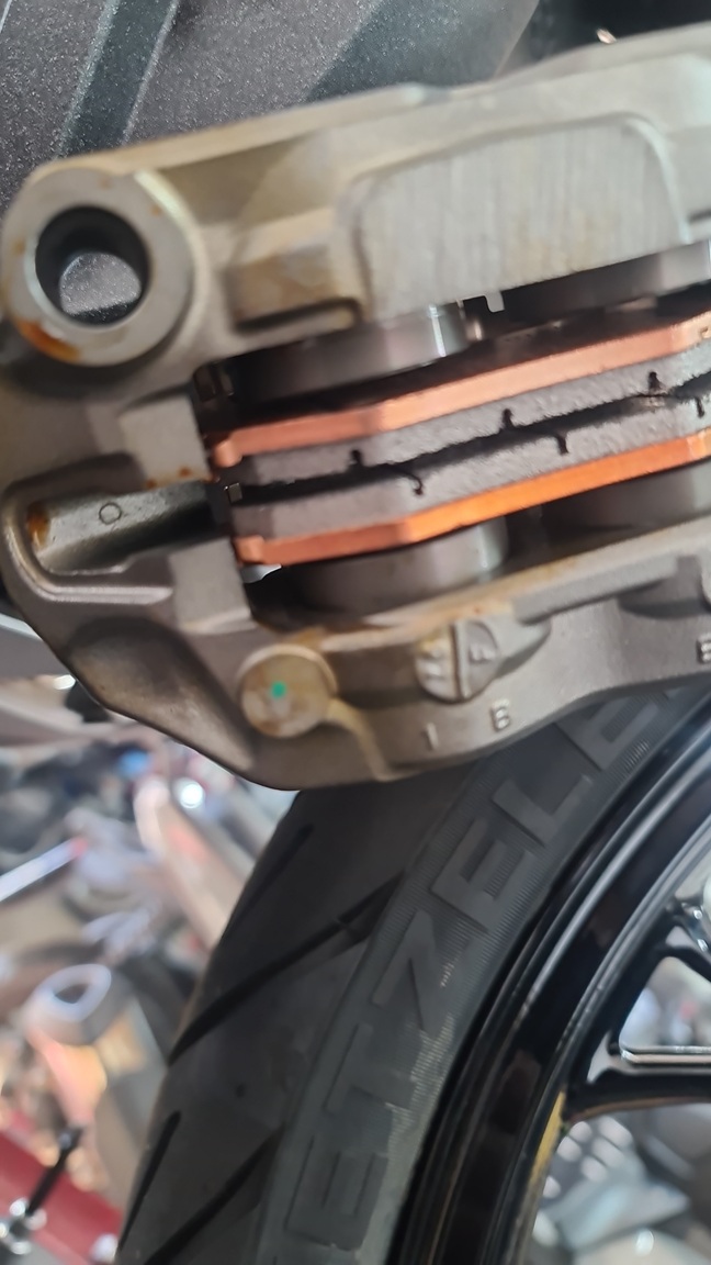

So richtig habe ich in diesem Thread keine Infos gefunden ob das nun öfters der Fall bei der R 1300 GS ist.
Eine der zwei neuen, Sportbremse, 0 km gelaufenen und noch nicht zugelassenen 1300 GS die umgebaut werden, hat an beiden Sätteln Bremsflüssigkeitsverlust.
Soweit nicht schlimm, ich denke wenn man erstmal etwas damit gefahren ist, muss man nochmal schauen. Also so wie mit den 1250 zurückschauend.
Als Endverbraucher wirkt das natürlich ganz anders auf einen und für das 2X.XXX € Produkt.
Hier mal dazu Bilder
Nach dem reinigen und drei Tagen Standzeit ist noch nicht wieder etwas ausgetreten.
Bitte auf die jetzt kommenden Beiträge einstellen, deren Tenor sehr oft "heiße Luft" und "Einzelfälle" sein wird.
