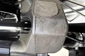

Habe meine heute zur Reparatur inkl. EFK gebracht und zuvor die Bremssättel markiert.
Bin gespannt, ob die gleichen drauf bleiben.
Der unverschämte Werkstattleiter hat bei der Annahme vorwurfsvoll festgestellt, dass die Sättel jetzt trocken sind.
Meinen Hinweis, dass ich die während der Standzeit mehrmals abgewischt habe und eine nicht unerhebliche Menge an Bremsflüssigkeit entwichen ist, hat er, genauso wie meinen Hinweis, dass es trotzdem nicht sein sollte, wortlos hingenommen.
Deshalb bin ich echt gespannt, ob die Sättel getauscht sind, so wie es mir nach meiner ursprünglichen Mitteilung mitgeteilt wurde.

Lass mal von Dir hören ! Bei mir war es ähnlich, d.h. natürlich habe ich die Bremsflüssigkeit abgewischt, auch von der Felge und Reifen. Einziger Kommentar von meinem Freundlichen war, man hat nichts gefunden.... ergo kein Problem.

Wieso wischt ihr eure Bremssättel trocken und auch noch den Bereich der Felgen usw. auf die die Bremsflüssigkeit getropft ist?
Würden unsere Bremssättel undicht sein, würde ich die Unrichtigkeit mit der damit verbundener „Sauerei“ mit Fotos „sichern“ und die BMW Pannenhilfe kontaktieren.
Die dürfen dann das Moped zum Händler bringen und die SauereI in der Garage beseitigen.
Bei undichten Bremsen würde ich keinen Meter mehr fahren. Niemand kann und wird garantieren, dass die Bremse dennoch 100% funktioniert.
Denn ohne Beweis, kann niemand etwas reklamieren… ist leider so.
Drücke euch die Daumen, dass es dennoch gut für euch ausgeht und der Fehler beseitigt, sowie die angegriffenen Teile ersetzt werden.

Hallo Bajaman ! Natürlich habe ich Bilder gemacht, natürlich wurde das Motorrad abgeholt ..... aber die Antwort ist die Gleiche: "Wir finden keinen Fehler, es gibt aus unserer Sicht kein Problem". Ich möchte vielleicht an der Stelle ergänzend hinzufügen, dass das Moped 4 Monate auf dem Hauptständer in der Garage stand. Ich werde es jetzt beobachten und mich melden, wenn es wieder auftritt. Achtung, es sind keine großen Mengen ausgetreten, sondern mehrere einige Tropfen. ( 10 ml ?? )

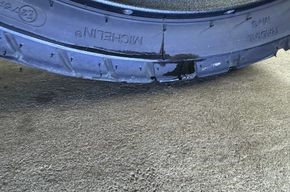

Also, meine Bremssättel wurden anhand meiner Fotos von BMW auf Garantie getauscht. Mit den Bildern ist doch das Problem mehr als ausreichend beschrieben. Verstehe die Aussage deines Händlers nicht!
Hast du denn auch die Bilder mit einer Mangelanzeige schriftlich an deinen Freundlichen geschickt?

Hi !
Ja, habe ich schriftlich mit den anhängenden Bildern geschickt.
Ohne das Thema zu kennen habe ich eines Tages Flüssigkeit auf dem Reifen gesehen und natürlich dann bei der Suche der Leckage weggewischt. (Bin aufgrund Problematik "Dichtung Winkelgetriebe" meiner vorherigen R18 etwas sensibilisiert.)
Ich bin sehr zufrieden mit meinem Freundlichen und habe keine schlechten Erfahrungen mit ihm GS 2.jpgGS1.jpggemacht. Im Gegenteil, wenn etwas war, wurde mir immer geholfen. ( jetzt meine 4. BMW ). Ich werde das Thema jetzt weiter beobachten und dranbleiben.
