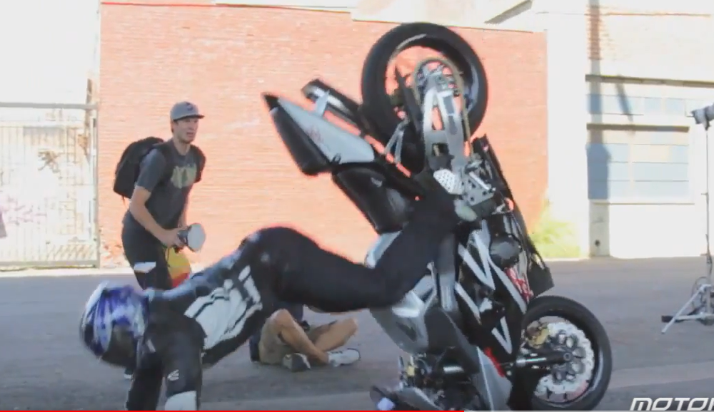

Hier ein Beispiel. In welcher Phase dann beim Unfall mit Der Ducati der Aufprall erfolgte, kann man nur spekulieren.
Stoppie mit Überschlag
Kategorie: Motorrad-Fun.
(Fun. Aha. Lustig.)
Headline: Motorrad Stoppie Überschlag: Hurra ich kann mit dem Gesicht bremsen!
(Hurra, ja, mach ich doch gern. Ich freu mich wenn ihr euch freut.)
Gaskrank eben. Das Videoportal des guten Geschmacks.
Aber keine Frage, das Video passt natürlich zur Problematik hier im Thema.

Das war der erste Videoclip, den ich in google mit dem Suchkriterium "Stoppie mit Überschlag" fand. Das mit der Kategorie und der headline hatte ich deshalb gar nicht gesehen. :wink:
Aber so wie Du sagst: Gaskrank eben. Portal für Selbstdarsteller.
