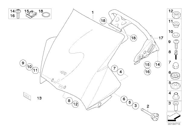

Gestern auf einer Strecke mit Schlaglöchern ist die untere, frontale Befestigung des Windschilds meiner GS abgebrochen. Es scheint fast als hätte die GS nach 10 Jahren Lebensdauer gewisse Sollbruchstellen... etwa so, wie bei den Geschirrspühlern... ist nun schon der zweite Defekt innert kurzer Zeit (rechte Armatur ist auch hops gegangen).

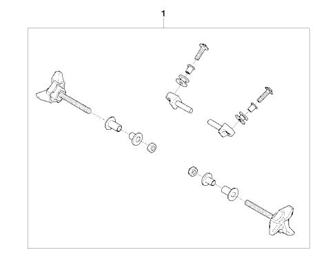

Muss man da den ganzen Scheinwerferträger ersetzen (vgl. Bild 1 aus Realoem und dort Nr. 17) oder sind die aus Plastik am Metallrahmen irgendwie befestigten Muttern, in die dann die Schrauben von Vorne durch das Windschild hineingeschraubt werden auch separat erhältlilch (vgl. Bild 2 und dort das vierte Teil, wenn man von Oben Rechts anfängt nach Unten Links zu zählen)
Hatte jemand schon das Vergnügen, das reparieren zu lassen oder selbst zu reparieren? Hab's derzeit mit Kabelbindern befestigt, aber die reissen andauernd nach wenigen Stunden Fahrt...

Habe soeben auf einer amerikanischen Seite (www.advrider.com) den entscheidenden Hinweis bekommen:
Hier wirst Du geholfen mit Ersatzteilen aus Aluminium, die vermutlich dann für den Rest des langen GS-Lebens halten werden:
