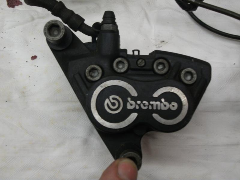

ja ... GS müsste brembo, ADV müsste tokico haben, das aber ohne gewähr.
mach ein foto und ich sage dir, was du brauchst.

okay, mach ich, danke!

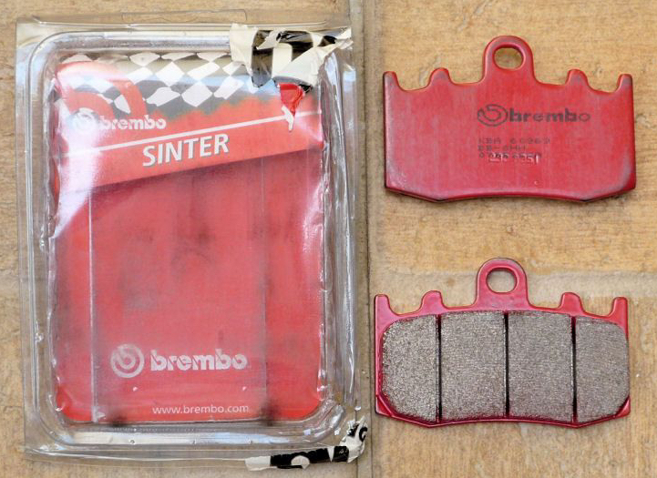

hab diese gefunden: Brembo organisch MCB748 oder Brembo Sinter 07BB26SA (für Brembo-Sättel)
Sinter dürfte die Scheiben stärker abnutzen, richtig?

ich bin nur original und danach lucas gefahren ... MCB748SV (sinter) (Anzeige)
die waren günstig und ich bin damit zufrieden, auch beim rasen statt reisen.

Hi lomo,
nimm die:Brembo-Bremsbeläge rot.JPG
