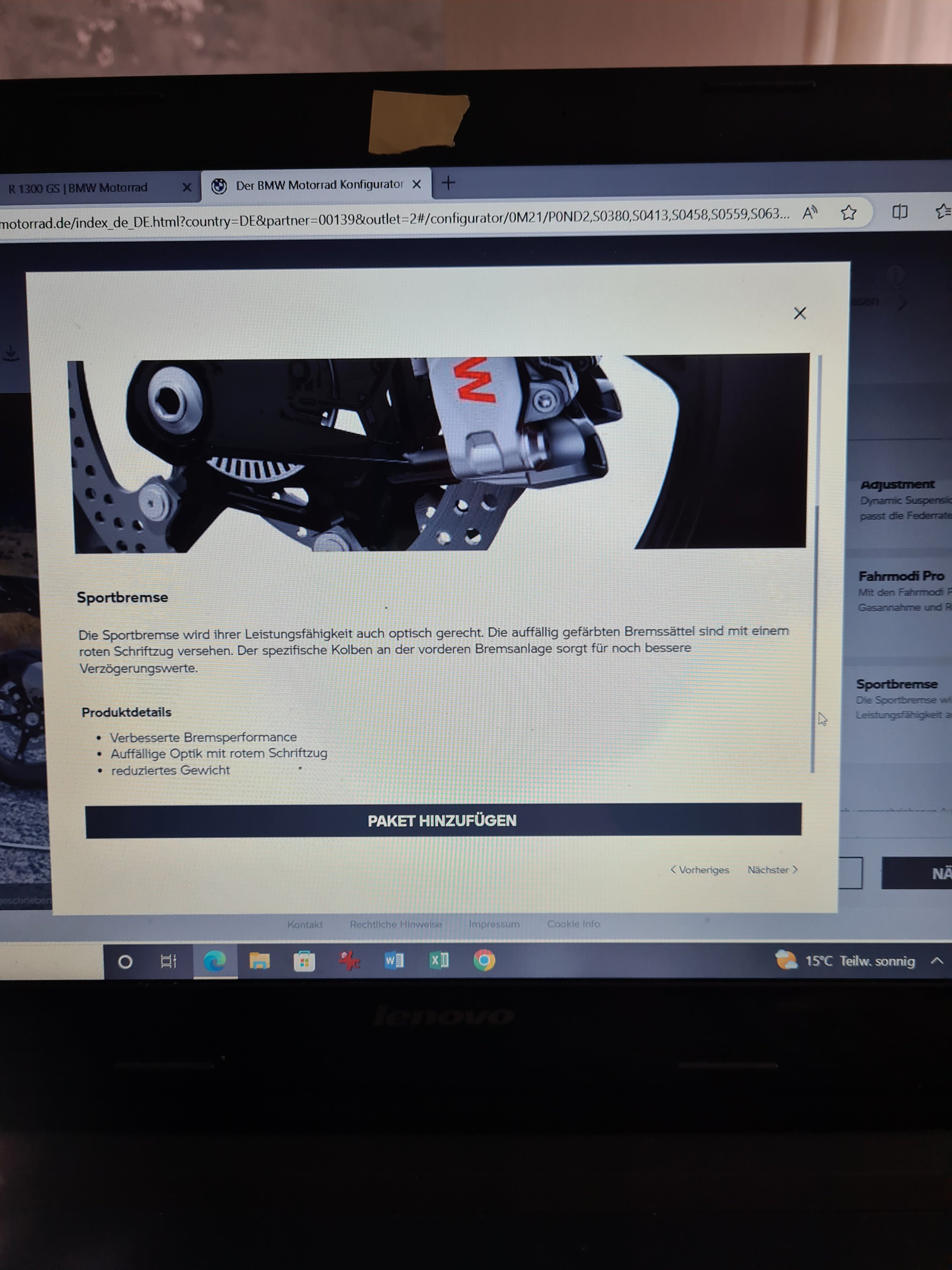

Die Zangen (Sport / Standard) kosten alle dieselbe Menge Geld oder ich bin mal wieder zu unfähig, die Dinge zu erfassen:
Front Wheel Brake for 2023 BMW-Motorrad R 1300 GS | BMW Motorrad USA
Laut Website sind die Kolben und Beläge nur einmal aufgeführt, also für Sportbremse und normale Bremse identisch?
Wäre irre, denn dann klar "silberne Farbe mit rotem Schriftzug" und keine anderen inneren Werte zwischen Standard und Sportbremse 😳

4 Kolben, was ist mit den anderen 3 ?
BMW Schweiz hat ein Ticket zu meiner Anfrage eröffnet,
wir werden lesen....
Man könnte sogar fragen, was mit den anderen sieben Kolben ist, denn es handelt sich ja immer um eine Doppelscheibenbremsanlage.
Derjenige, der diesen Konfiguratortext verbrochen hat, scheint bar jeglicher technischer Kenntnisse zu sein. Es sei denn, die Information bezog sich auf den in dem Zusammenhang einzigen Einzelkolben des Hauptbremszylinders im (vorderen) System, bei ansonsten identischen Komponenten, dann also tatsächlich nur Geldschneiderei? Man darf auf die Herstellerantworten gespannt sein.

So hier die Antwort von BMW
vielen Dank für Ihre E-Mail.
Abgesehen von optischen Gesichtspunkten besorgen spezielle Kolben in den vorderen Bremssätteln für stabilere Verzögerungswerte und eine erhöhte Leistungsfähigkeit. Darüber hinaus wiegen die Sport-Bremssättel im Vergleich zu einem Serienbremssattel durch eine aufwendigere Bearbeitung rund 100 g weniger.
Laberrhabarber. Und zwar ganz "spezielles", wie die Kolben.
Wow! Die 200g sorgen bei ner 145 PS- Karre ganz bestimmt für den deutlich "sportlicheren" Anzug.
