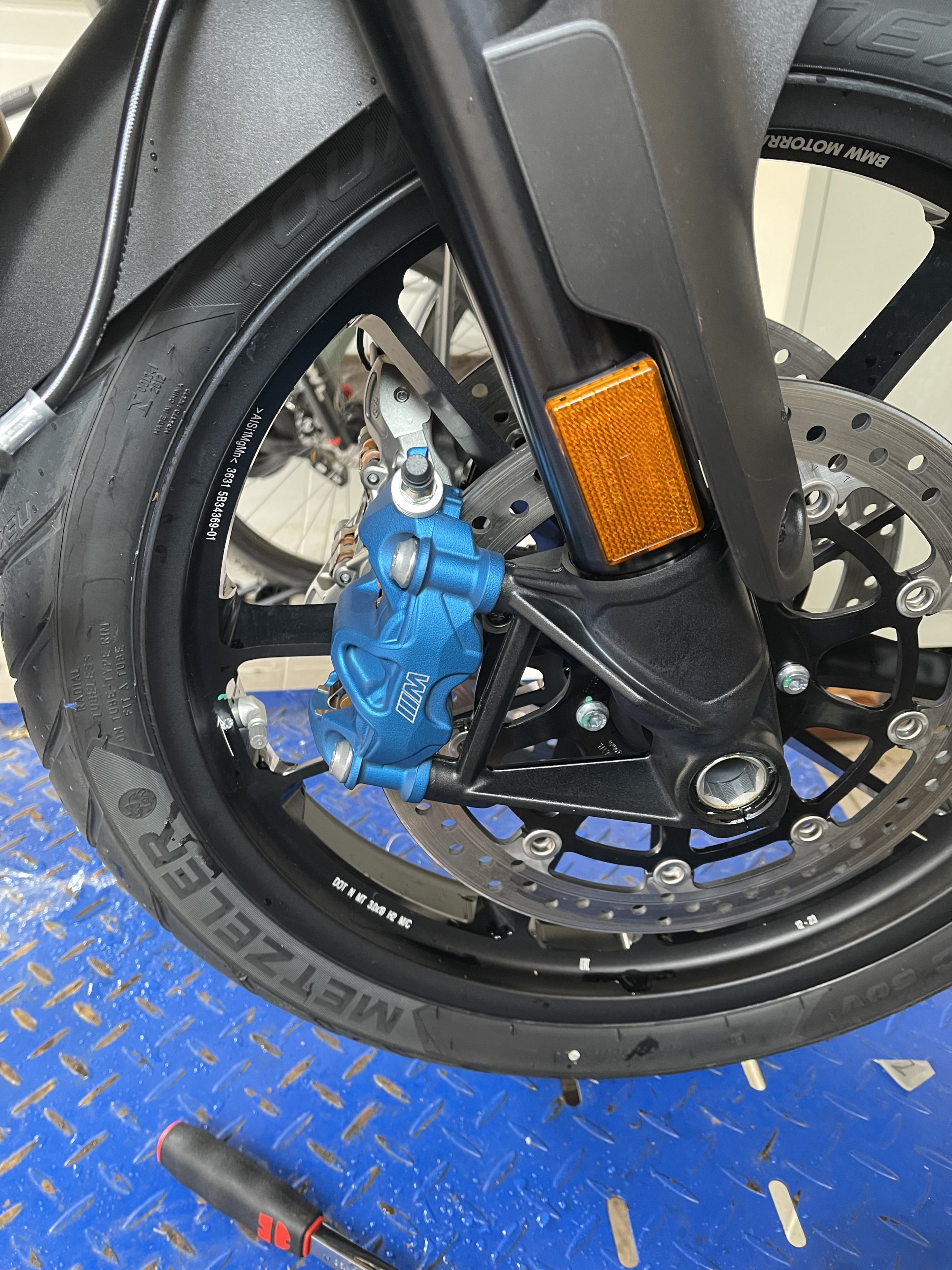

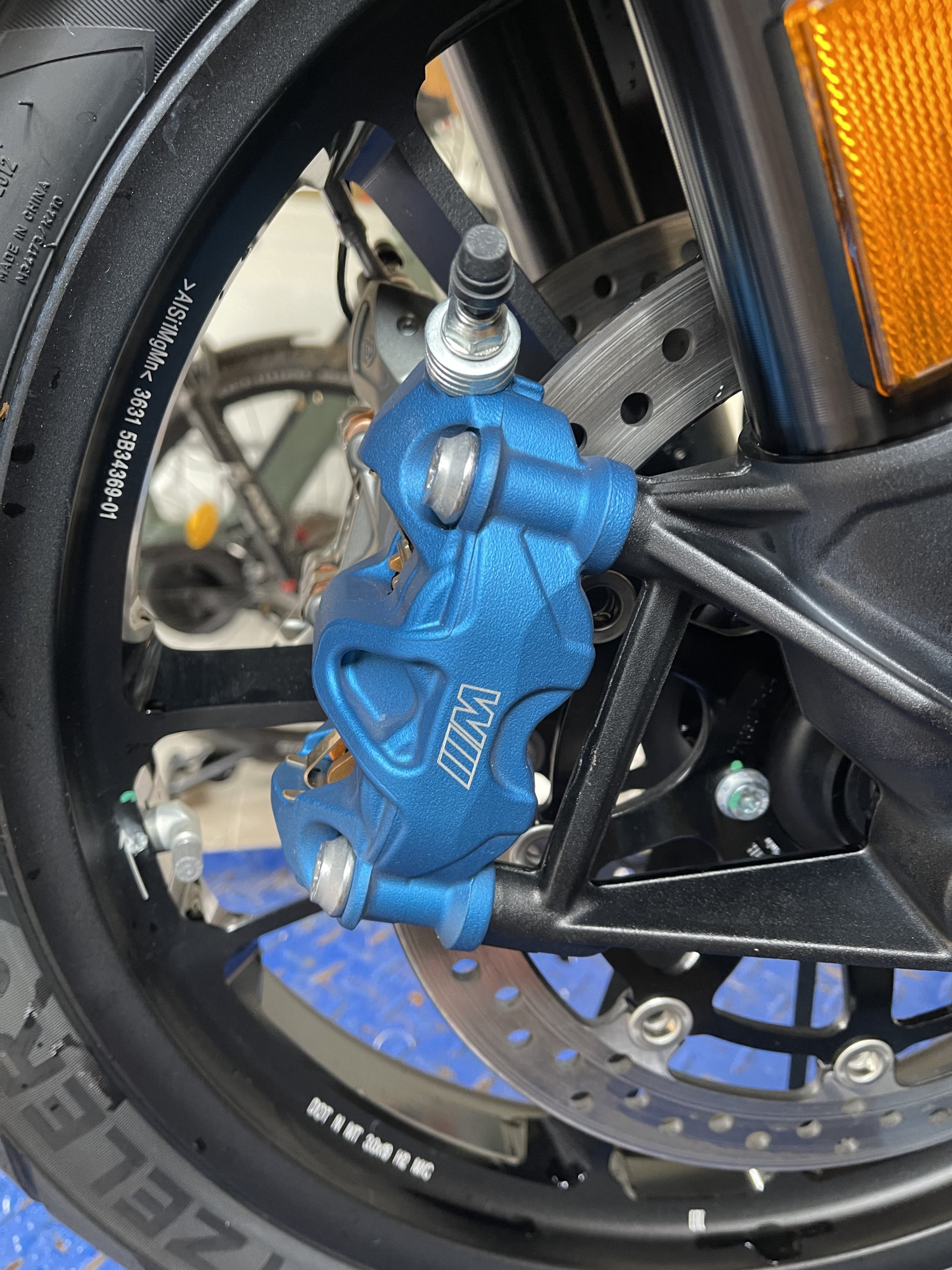

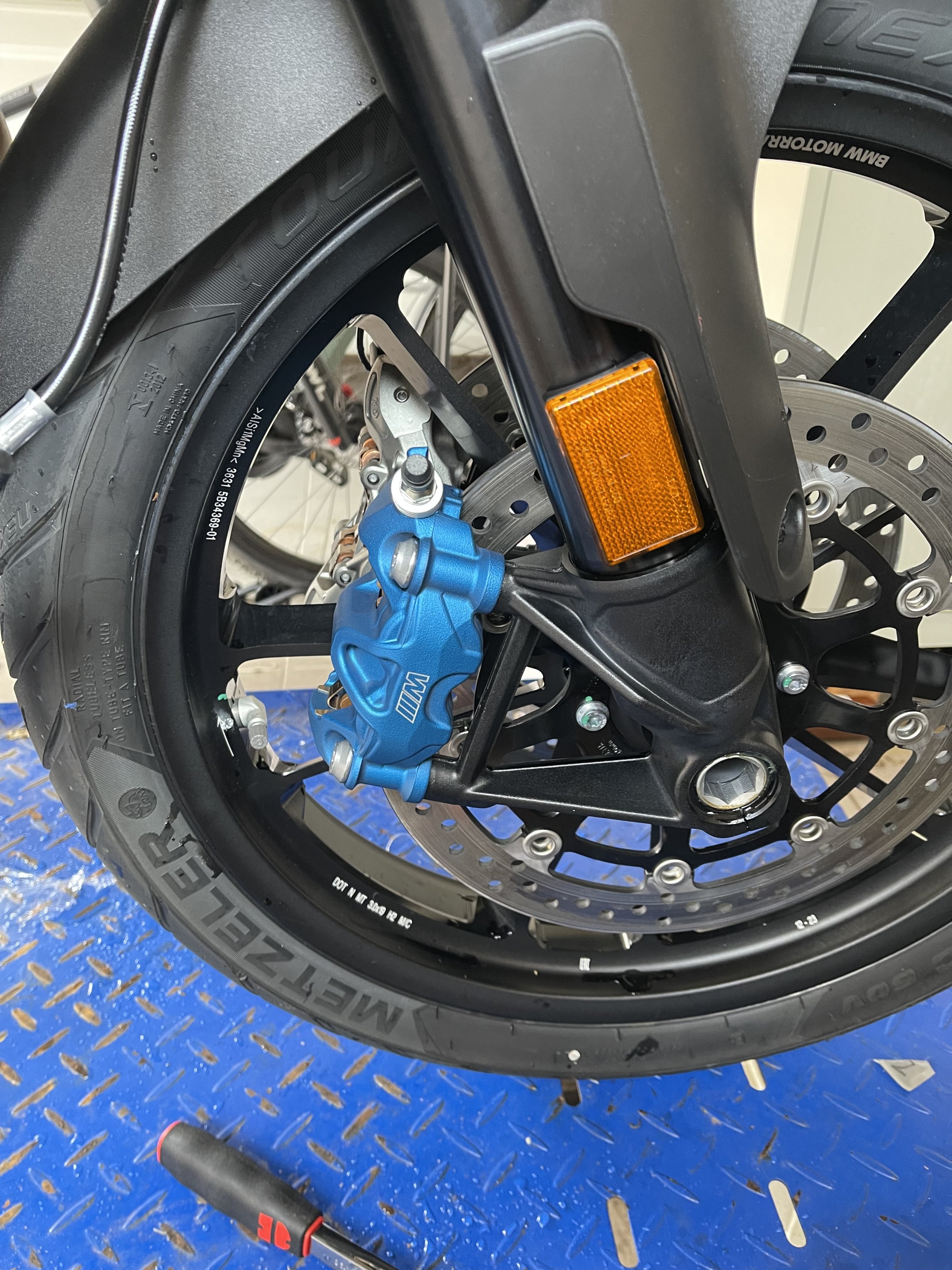

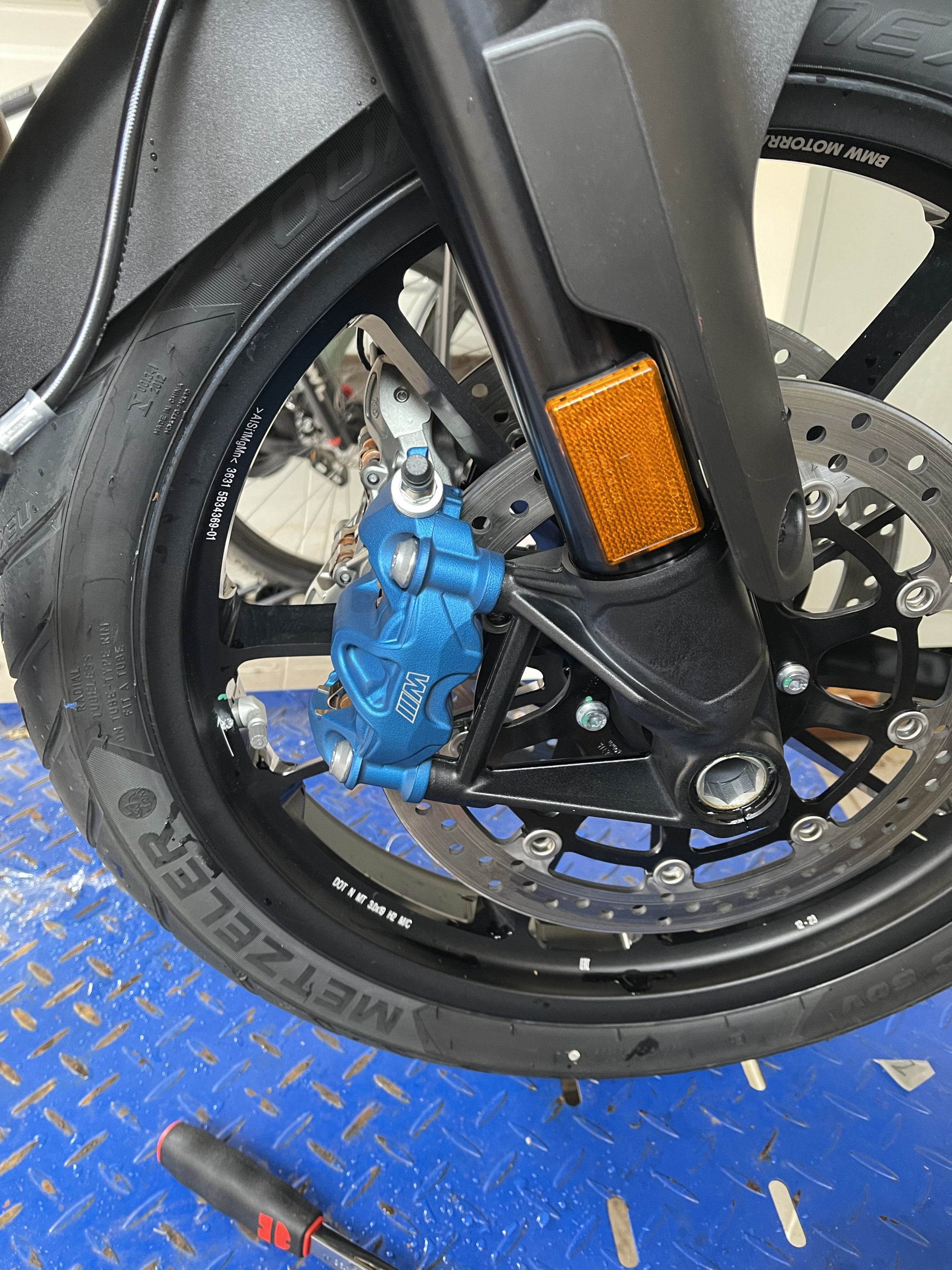

Echte Sportbremse ohne Bastelbude:
Franz Gans
Franz Gans
20.03.2008
6.364
Da ist nicht nur der Nissin Bremssattel das besondere, sondern auch die vollschwimmende Lagerung der Bremsscheiben auf dem nabenseitigen Adapter. Man erkennt es an den abgerundeten Floatern (abweichend von den genieteten der Drahtspeichenräder). Die Bremsscheiben sind auch für die Schmiederäder der R1300GS in Verwendung (eventuell anderer Durchmesser?). Man "muß" dafür also nur die Sättel (kaufen und) umbauen. Irgendeiner "bohrt" daran ja schon herum, habe ich hier im Forum gelesen.

Auf dem Werbefoto sieht das finish der Sättel deutlich besser aus. :confused:
Shark
Shark
14.07.2013
601
Wie schon die ganze 1300er live sieht es besser aus
und die BMW Fotos kann man nicht als Reverenz sehen die sind meistens oder immer bearbeitet
R
RogerWilco
08.09.2020
2.476
R100GS HPN-1043 - 1988
Ja, wäre auch seltsam auf der einen Seite einen blauen Bremssattel und auf der anderen einen silbernen zu montieren. Die Fotos sind wenig plausibel aber das Ziel ist klar.
