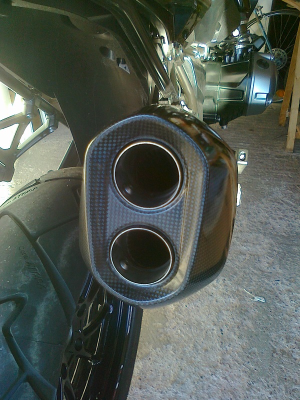

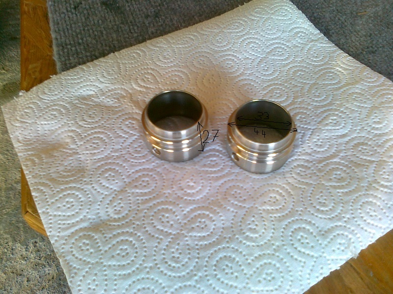

moin ,
so um mal licht in"s Dunkle zu bringen ,
hier sind die Killerringe mit Maßangaben,
und um das mal zu sagen ohne ist Geil , nicht zu aufdringlich aber tief böse :o

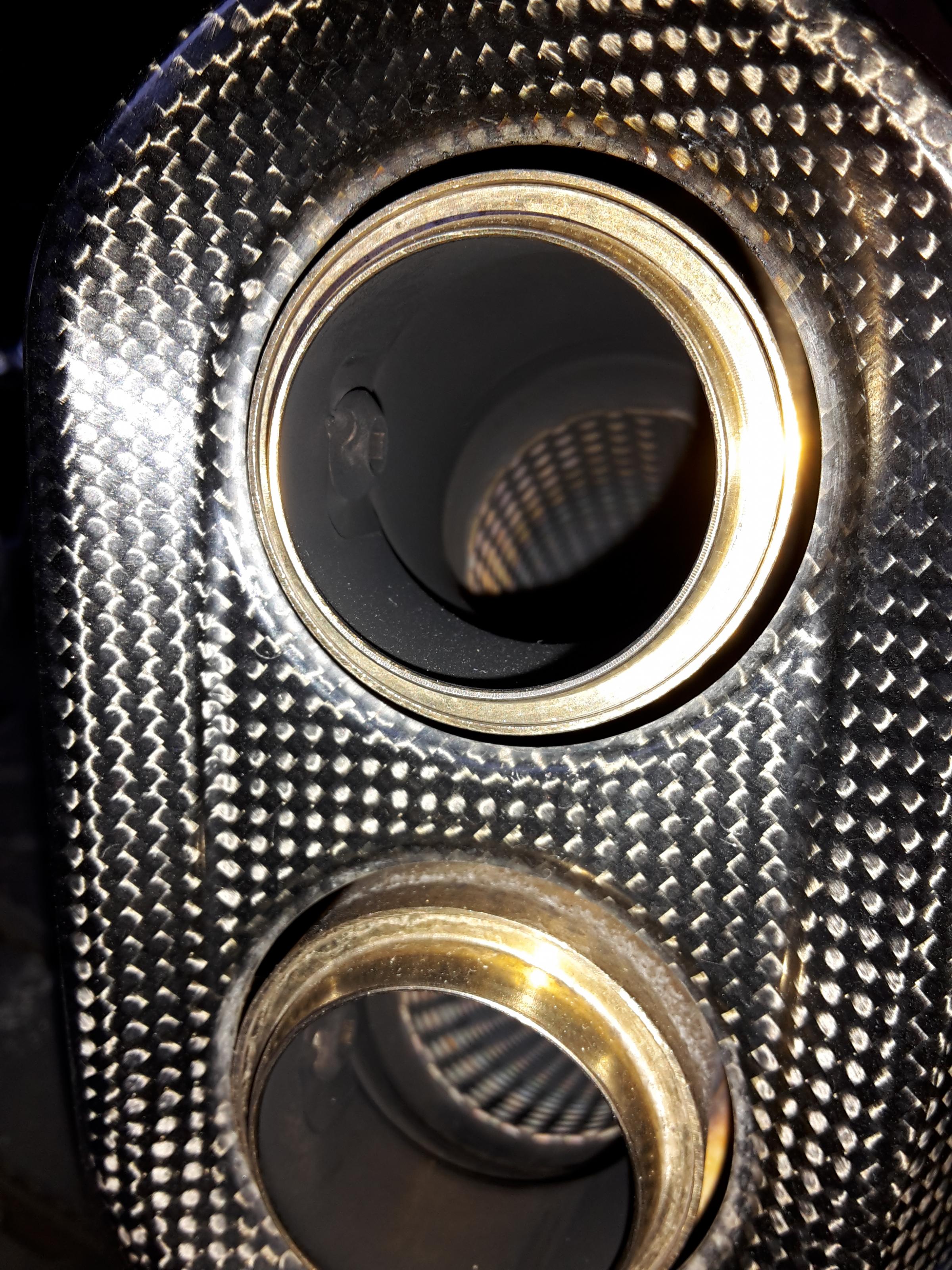

so, ich glaube das Rätsel geklärt zu haben...
Die Ringe wie oben auf dem Foto befinden sich tatsächlich auch in der BMW-HP-Akra-Version (s.auch mein Foto und Akra-Homepage).
Die Explosionszeichnung auf der BMW-Ersatzteilseite zeigt offensichtlich einen Austauschschalldämpfer zur Verringerung des Schalldruckpegels der Standardversion.
Dirk
