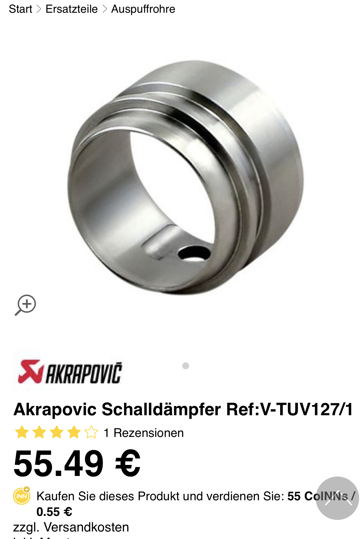

ich habe heute meine GS holen können und der Vorbesitzer hat hier an dem eater was verändert, angeblich hält er die 93 dB bei 3875/min ein, wobei er massiv basslastig ist
ein eater ist zwar drinnen, er ist mIt Schweisspunkt fixiert aber er ist sehr kurz.
habe so einen auch gefunden. Aber was ist das denn für einer?gibt es da so unterschiedliche eater?
Das ist mein Auspuff:
was wären den die richtigen für diesen Endtopf?

Hat jemand die Nummer der db-eater von dem HP Akrapovic? (2017 BJ)

Ich habe den hp euro 4 an meiner montiert.
Meine db killer haben ein ca 10 cm langes Rohr dran. Beide.
Das Moped auf deinem Bild ist höchstens Baujahr 2016.
Schau mal nach.
Es gab wohl auch eine mit alten Tankverkleidungen aber schon euro 4.

Auf der Innenseite des Schalldämpfers steht ne BMW Teilenummer. Nach dieser sollte man den richtigen finden können.
Der euro 3 ist definitiv anders und gehört nicht an eine 2017er euro 4.

Es geht ja nicht um die Schweißpunkte! Sondern um die kurze Hülse Mit 3cm Länge.
Es dürfte dennoch eine original Nachrüsthülse sein, die halt in meinen Fall gepunktet wurde um sie zu fixieren.
