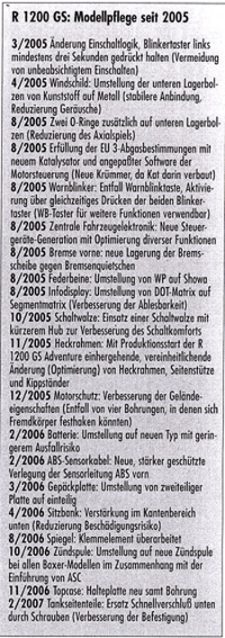

schau Dir mal den Anhang an, dort müssten alle fakten drin sein.

DAS sind Infos die zu gebrauchen sind !
Ich interessiere mich für ´ne 2005er GS und hatte mich auch schon gefragt was an neueren wohl anders/besser sein sollte.
Da kommt dieser Bericht gerade richtig :)
