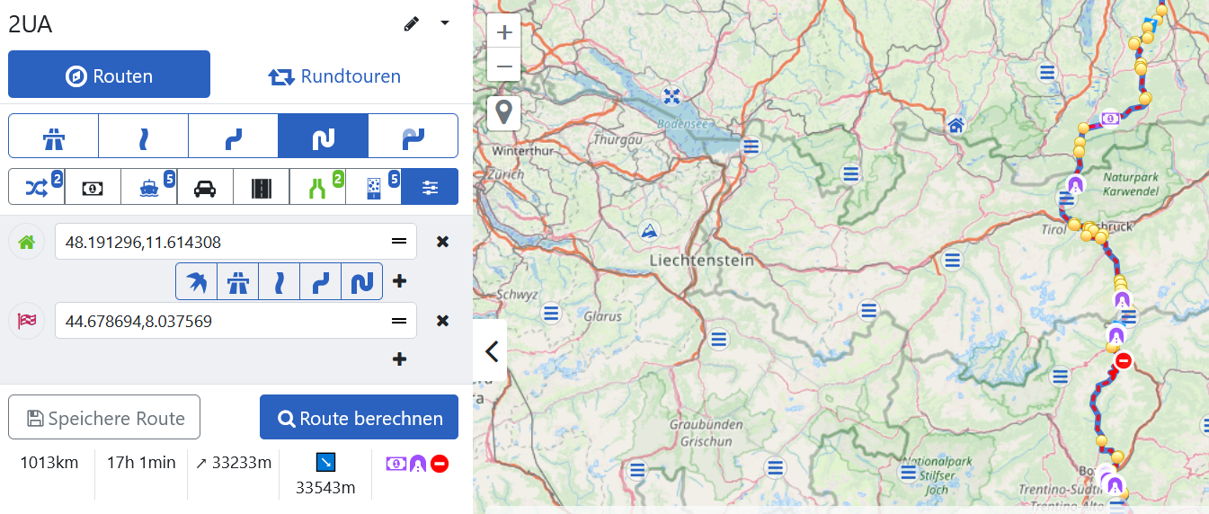

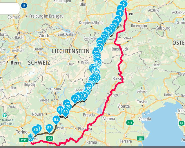

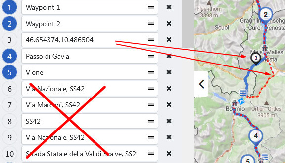

So sieht das dann aus (1013 km nach Import der Datei aus #49)
Das blaue ist die Route, das rot-gestrichelte der Track. (P.S. der Track hat 24000 Punkte, also ca. alle 40 Meter ein Punkt, das ist ein ziemlich exaktes Abbild der geplanten Tour)

danke. Interessant, jetzt beträgt die Differenz zum Original schon 300 km.

Warum das so ist hab ich ja oben geschrieben. Der TE muss das selbst als Track exportieren, dann stimmt es auch überein. :wink:
Mein kurviger steht z.B. auf "extra kurvig", wenn er nur "kurvig" eingestellt hat, sieht es schon anders aus.
Auf jeden Fall stimmt bei mir die Route genau mit dem Track überein, und bei ihm wäre es auch so.
Nur der Track bleibt auch so, wenn er auf ein anderes Gerät übertragen wird.

Schon, aber das ist doch nicht die original Strecke vom Reimund. Einzig Start und Ziel sind identisch, Rest meilenweit auseinander.
Es geht doch darum, daß eine am Rechner geplante Tour (Route und/oder Track) am Navigator identisch ist.
Habe seine Route mal in die Connected App hochgeladen, kommt dort auf die original 712 km!

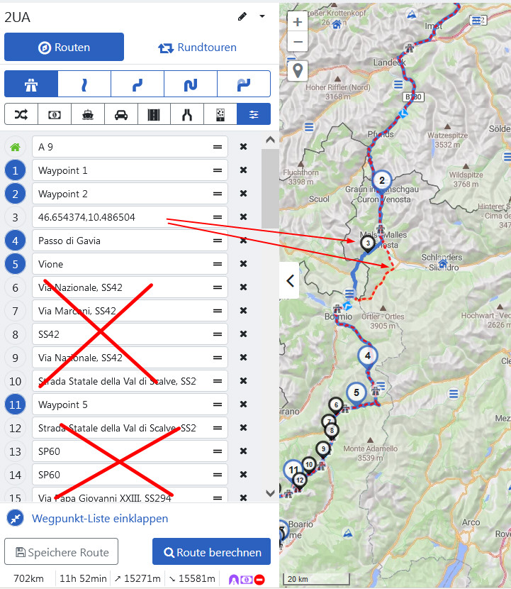

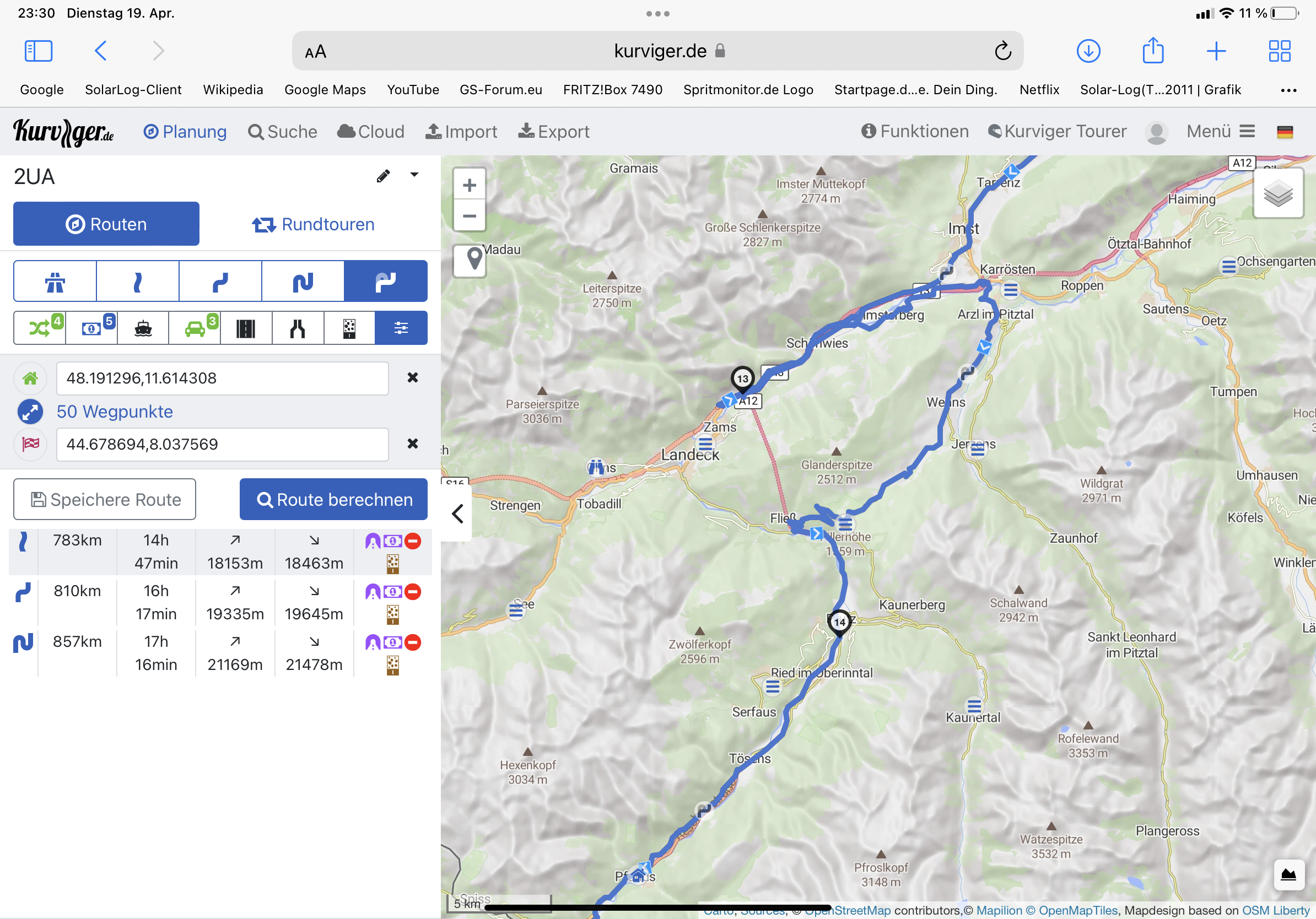

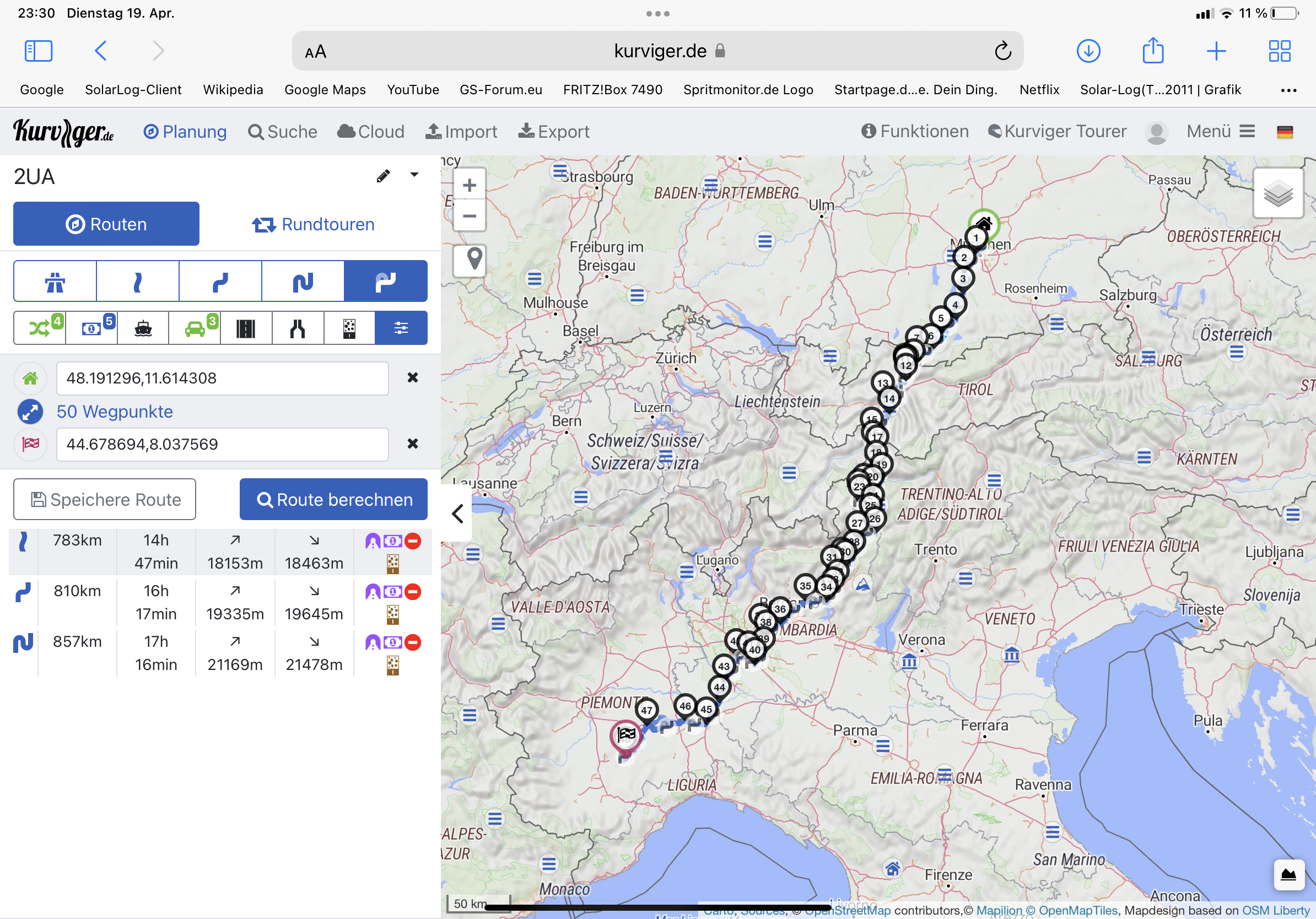

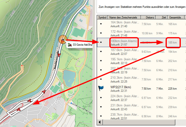

Da tun sich mannigfaltige Stolperstellen auf.
Teil der letzten Sonntagsroute mit GPSwerk geplant > GPXgeshapt und ungeprüft auf den Rider und ab und weg. Alles gut verlaufen! Zuhause den aufgezeichneten Track angesehen. Da hätte es ja auch noch die Möglichkeit gegeben. Nun mein ITN in Kurviger eingelesen > SeefeldShp | Kurviger. Da stolpert Kurviger ja schon an so einfachen Aufgaben.
Nun zu dem 2UA.gpx. Da ist ja der Track vom Kurviger schon drinnen.
Der Kurviger-Track, siehe rote Pfeile und weiß die fahrbare Route.
Schiebe ich das 2UA.gpx mit der Konfiguration "8.0km GpxShaping.txt" (Anlage) bekomme ich über 138 Wegpunkte. Zuviel für meinen Rider 2013 und wieso werden da überhaupt soviel WP eingebaut?
Mein nächster Ansatz: Alle WP bis auf die Shaping-Point gelöscht und bei Prad einen WP3 händisch eingesetzt.
Dieses neue GPX wieder durch durch GPXshaping gedreht (Gavia-Asti.gpx in der Anlage) und nach BC importiert ergibt nun 718km.

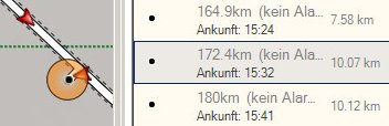

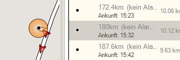

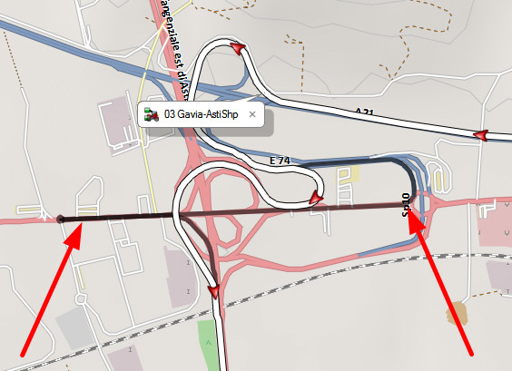

Und jetzt wird es interessant!

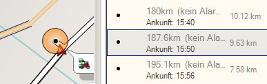

Links der Kreis, dieser WP von GPXshaping generiert, ist markiert und rechts dazu die Daten.
180km - stammt von GPXshaping. 185km wird aber von BC berechnet.
Nun dem Pfeil links runter folgen, da sieht man das Malheur.
BC fährt zunächst an dem WP vorbei, dreht unten um und fährt nun zu WP 180km zurück und macht dort ein U-Turn und schon sind 5km gefunden.
Bei 172,4km, 187,6km und 364,9km auch ein Fehlrouting. Dann habe ich hier mal aufgehört zu suchen.

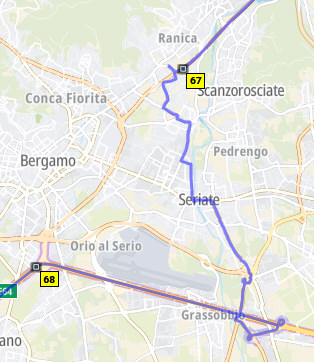

Mit dem ITN-Konverter sieht es an den obigen Stellen wesentlich besser aus.
WP 68 liegt aber hier ungünstig, rechts wieder OK

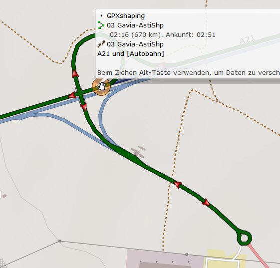

Und zu guter Letzt macht der Rider auch noch einen Fehler der sonst nirgends auftaucht.
Hier unten in der Grafik mit BC nachgebildet!
Der Rider erkennt den WP von GPXshaping auf der Einbiegespur. Daher diese Sonderschleife.
Den WP ein Muckenpritscherl nach unten gezogen und es passt.

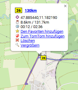

Diese Fehler haben in sich! @rumbrummer brauch also nicht im GPXshaping zu suchen
WP 172,4km befindet sich im Landecker Tunnel! (Ab Dez 21 Vignettenpflichtig!)
Diese drei WPs werden, selbst nach überdeutlichem Verschieben, von unten angefahren.
