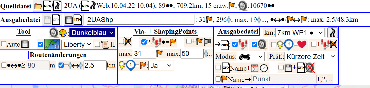

  • in Kurviger 731km (keine Autobahn)
  • in GPXShaping 729,2km
Ich vermute, Du hast ein GPX aus Kurviger exportiert. Darin ist keine Information der Streckenlänge enthalten - sie wird in gpxshaping durch Aufsummieren der Strecken zwischen den Trackpunkten errechnet.
Dabei rechne ich, als ob die Erde eine ideale Kugel mit konstantem Radius ist - dies ist etwas ungenau, aber eine Abweichung wie in Deinem Fall (0.25%) sollte kein Problem sein.
Wenn Du die Kilometrierung von Kurviger genau haben willst, kannst Du auch das .kurviger File exportieren und einlesen:

Danke dir! Auch noch einmal für Shaping.
Ich habe meine Route in Kurviger erstellt. Zur Zeit teste ich den direkten Weg auf dem iPad: Kurviger - Shaping - N6.
Eine kleine Abweichung ist wirklich kein Problem. Es scheint aber auch davon abhängig zu sein, woher die Route verläuft. Jetzt habe ich einmal in Kurviger eine Route von München nach Alba über Bormio/Gavipass etc. gelegt, die aus Shaping mit 712km heraus kommt. Nach direktem Import im N6 werden daraus 779km. Also ca. 10% mehr. Wenn ich den Verlauf der Route zwischen Shaping und N6 optisch vergleiche, sehe ich erst einmal keine auffälligen Unterschiede. Allerdings ist das direkte Anschauen eines Routenverlaufs auf dem N6 auch nicht komfortabel.

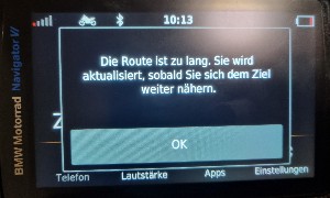

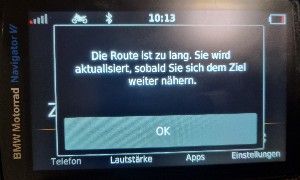

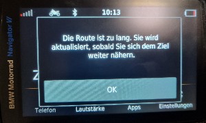

Interessant, meinem Navigator ist die Route zu lang:
Werde ihn mal aufladen und dann Satelliten suchen lassen.

Also:

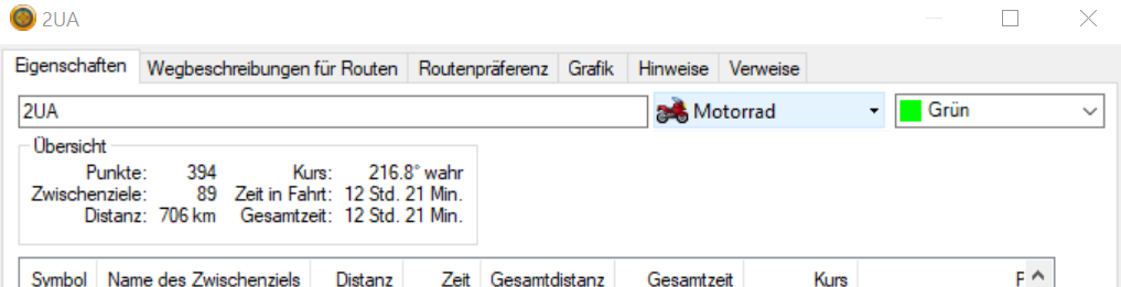

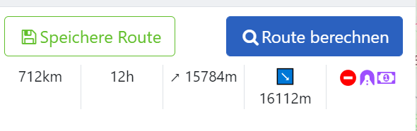

hier km-Werte meiner oben eingestellten Route:
Kurviger (Wegpunkte 14, Länge 712km)>:
GPXShaping, (Import aus Kurviger Stützpunkte viele, Länge 709km):
xxxxxxxxxxxxxxxxxxxxxxxxxxxxxxxxxxxxxxxxxxxxxxxxxxxxxxxxxxxxxxxxxxxxxxxxxx

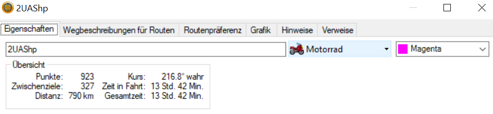

Basecamp: Importe hier nur zum Vergleich:
GPX-Import der Route direkt aus Kurviger, Länge 706km:
GPX-Import der gleichen Route aber aus Shaping, Länge 790km:

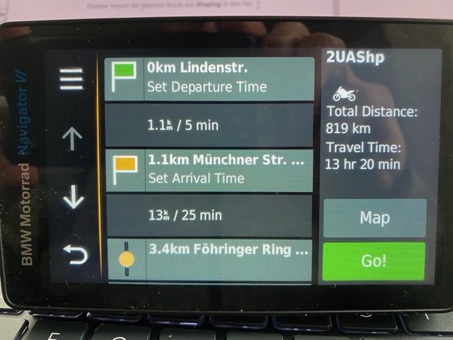

Nav6 (ohne Zwischenschritt über BC, alle Vermeidungen auf Null)
Direkter Import der gleichen Route aus Shaping in den N6, 819km:
... und hier einmal die jeweiligen Km der gleichen Route, allerdings habe ich jetzt die Stützpunkte beim Export in Kurviger auf 0 (Null) gesetzt:
Kurviger: 712km
Kurviger-Export direkt in Basecamp: 696km
Shaping-Export direkt in Basecamp: 801km
Shaping-Export direkt in N6 (wieder ohne BC): 781km
Die Route, die ich hier eingestellt habe ist die aus Kurviger. Also viel zu lang für den direkten Import in den N6. Man muss über "Shaping" von Rumbrummer gehen. Darum geht es bei meinem Test ja.

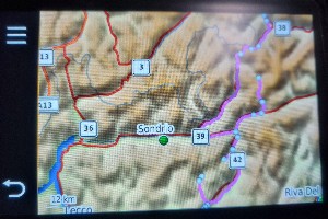

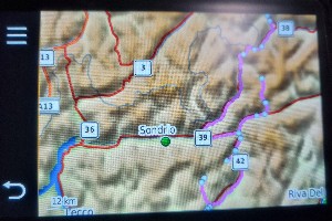

Es lag an den Zwischenzielen, die auf 69 reduziert und es ging. Komisch, dachte es sind bis zu 125 möglich. Allerdings kommt mein Navigator auf schlappe 844 km. Ursache einerseits wie vom Bernd vermutet der Gavia-Pass und andererseits der gesperrte Passo del Vivione.
Rest von der geplanten Route passt.

… hatte ja bereits geschrieben: alle Vermeidungen auf Aus.
Reimund
Reimund
04.12.2016
990
an den Alpen
Nur eine kleine Anmerkung weil der Gavia hier ins Spiel kommt und falls dieser befahren werden sollte: Garmin, besser gesagt das 6er und auch einige andere Garmins weigern sich von Bormio kommend beharrlich über den Gavia zu routen. Mehrfach in 2021 selbst erlebt. Erst wenn sich das Navi auf dem Gavia befindet klappt es mit der "richtigen" Streckenführung, vorher werden etliche Kilometer Umweg geroutet.
du musst die saisonalen Sperrungen auf dem N6 rausnehmen
