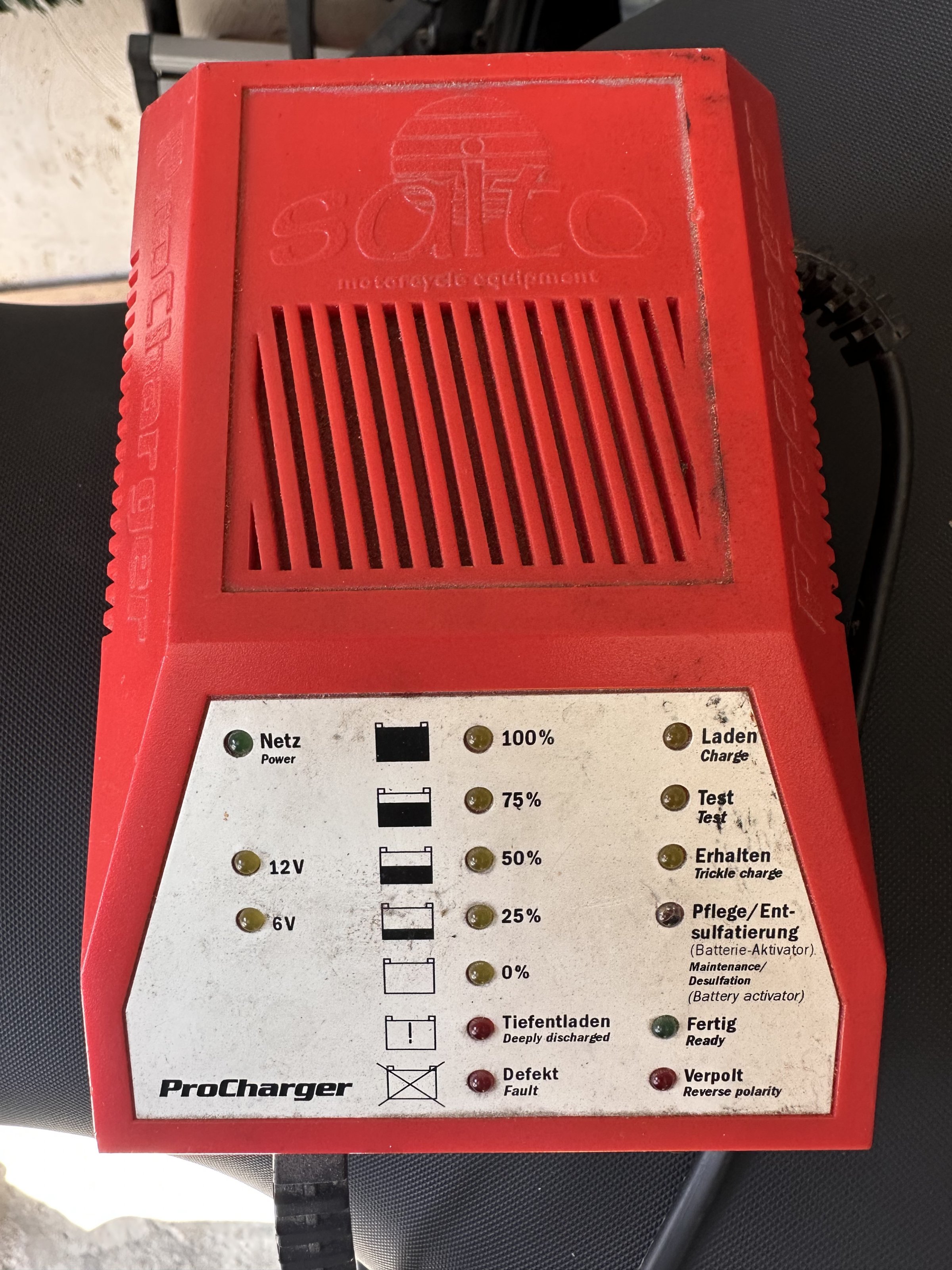

Ich nutze den ProCharger von Saito. Ich habe das Ding vor einigen Jahren bei Louis gekauft, weil ich dringend eins brauchte. In Testberichten kommt es allerdings scheinbar nicht sehr gut weg. Ich denke, ich werde mir ebenfalls das fritec besorgen. Ist vom Preis her ja ganz erschwinglich.

Das Saito benutze ich schon 'ewig', damit gab es nie ein Problem. Tatsächlich braucht auch Christianes GS regelmäßig eine neue Batterie, sie hat eine 2008er. Monatliches Laden zögert den Batterietod heraus, aber spätestens nach drei Jahren ist sie fällig.
