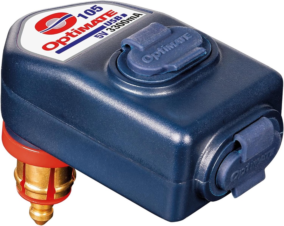

Seit Jahren tut an der 1200er GS LC der „OptiMate USB O-105“ seinen Dienst.
Das tragbare 3300mA Dual-USB-Ladegerät, mit 90° Winkel-MOTORRAD-Steckverbinder, passend für Ihr BMW und Triumph Motorrad – beliebt bei BMW-Fahrern!
  • Zum Anschluss an eine Ø12 mm DIN-/MOTORRAD-12V-Buchse, die bei BMW und Triumph Motorrädern zu finden ist.
  • Lädt 2 x USB-Geräte mit bis zu 3300mA Strom, die zum Teilen zur Verfügung stehen, oder lädt 1 x USB-C-Gerät schnell auf. – Der Ladestrom passt sich jedem angeschlossenen Gerät für sicheres Aufladen an.
  • Sorgt für witterungsbeständige Abdichtung am eingeführten USB-Kabel oder die „fahrtaugliche“ Kappe schützt den USB-Port bei Nichtgebrauch – Problemloses Aufladen von Telefon, Kamera oder GPS bei jedem Wetter!
  • Der eingebaute Schutz unterbricht den USB-Ladevorgang und verhindert, dass die LFP (LiFePO4) oder AGM (Pb) Batterie Ihres geparkten Fahrzeugs sich entleert – Startet wieder, sobald der Fahrzeugmotor anspringt.
  • Überwacht und zeigt den Batteriestatus des geparkten Fahrzeugs an – Zeigt durch Blinken einer LED an, dass die Batterie „startbereit“ ist!
Das Winkelstück sitzt sehr fest in der Dose, so kommt auch keiner auf die Idee das Teil mitzunehmen. Ich habe es immer angeschlossen und keinerlei Probleme.
Du hast den Winkelstecker also einfach an der Dose unter der Sitzbank angeschlossen und ein USB Kabel nach vorne gelegt? Versteh ich das so richtig?
Danke für die Idee, ist auch interessant.

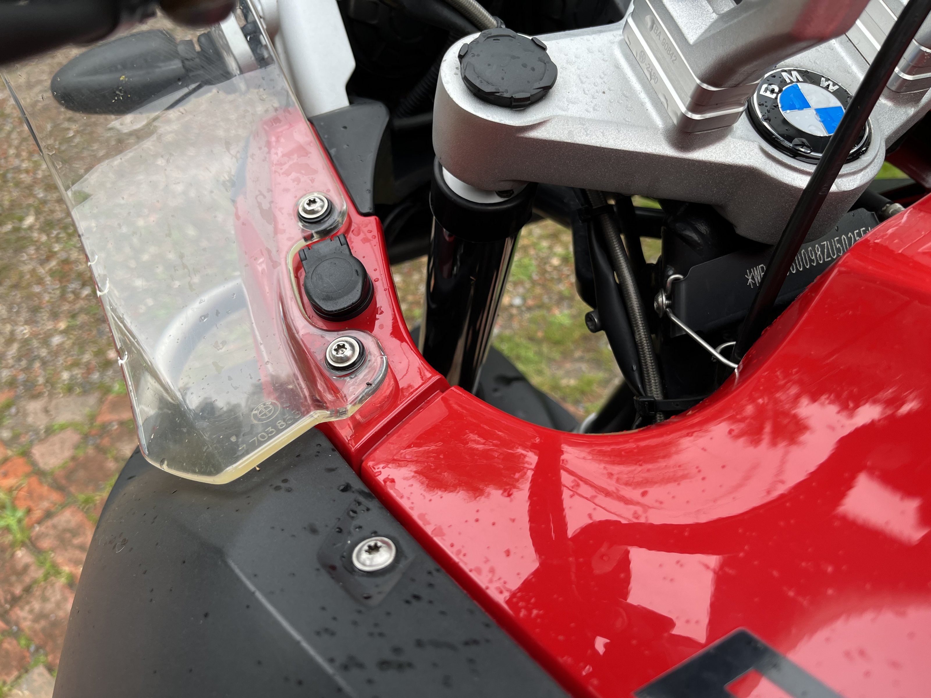

Nicht huebsch aber es funktioniert bislang an den BMW's auch im Regen.

Meine Bordsteckdose ist rechts im Cockpit. Aber unter der Sitzbank sollte das ebenso klappen, da muss halt nur das usb Kabel lange genug sein.

Habt ihr ein Link zum Y-Kabel bei mir ist links eine Steckdose verbaut würde gerne mein Navi noch anschließen. Oder kann ich auch was am Kabel abzwacken? Sind ja drei ich brauche ja nur plus und minus

Die Stelle für die Steckdose an deiner GS würd mich auch interessieren. Ist die praktikabel? Wetterschutz etc?

Hallo Sedl, habe das Fahrzeug erst seit ein paar Tagen kann ich noch nicht sagen
