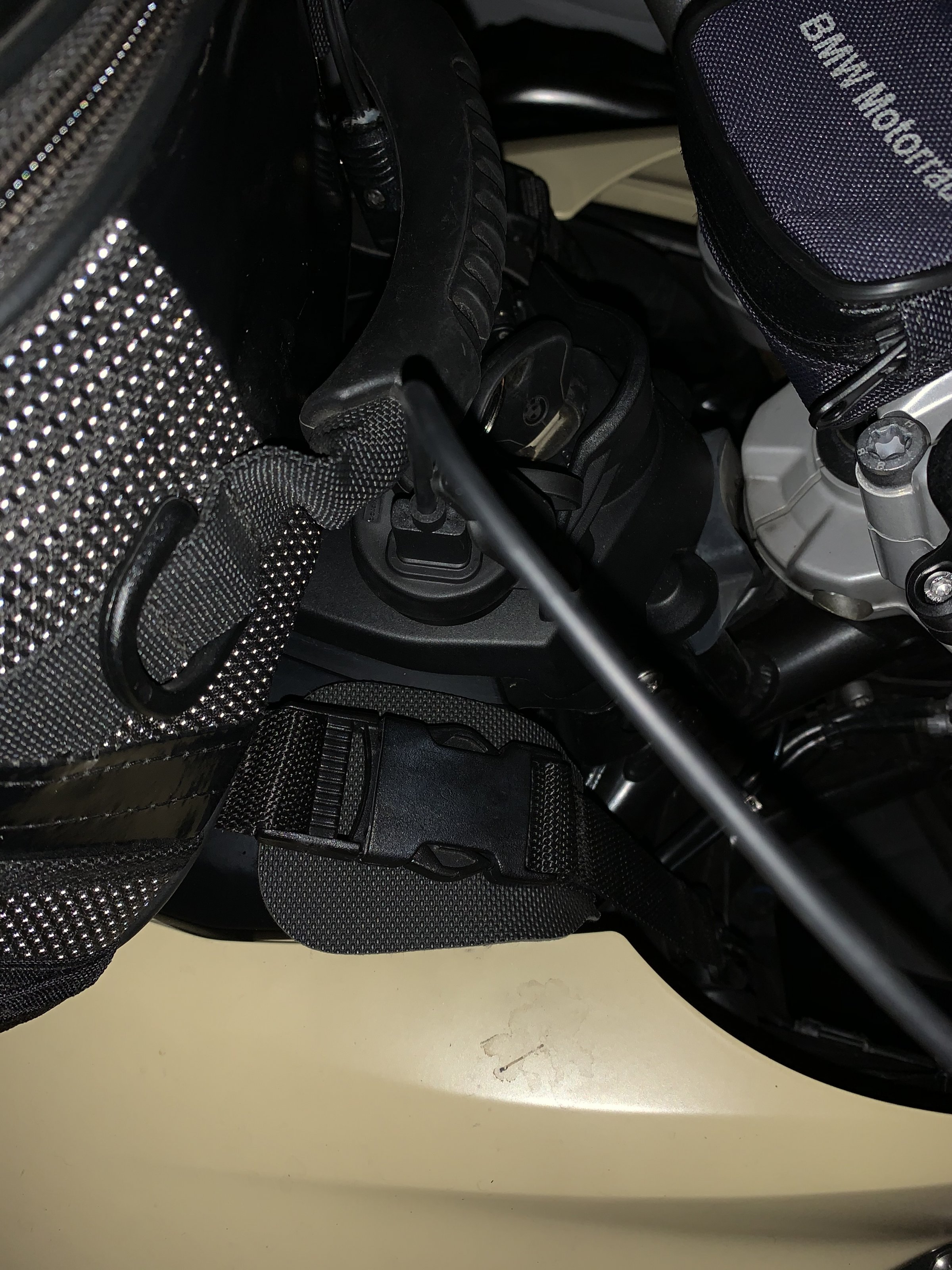

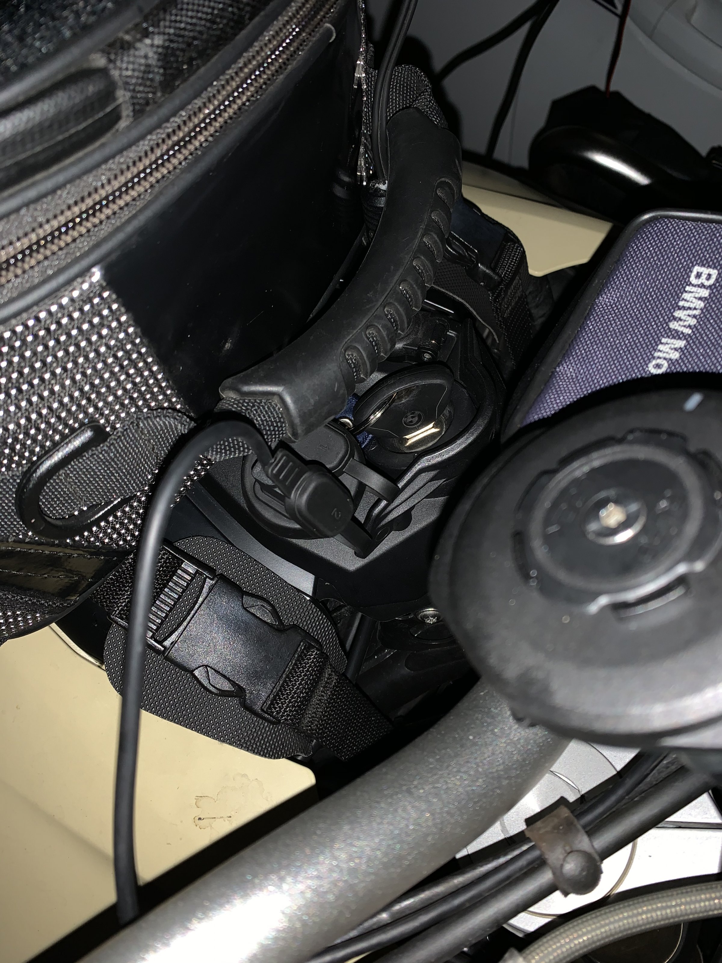

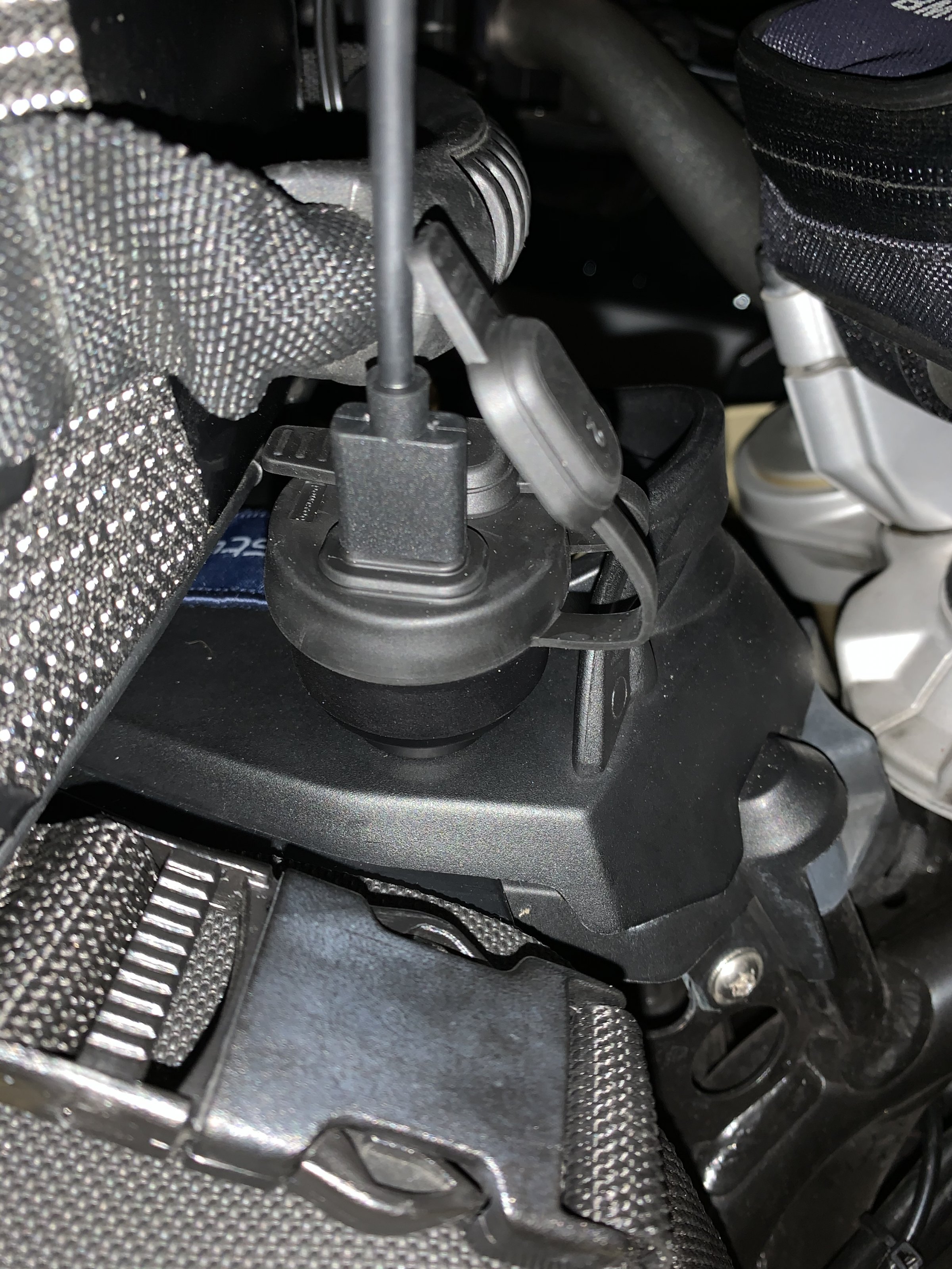

So, habe meinen Touratech-Tankrucksack mal auf Mopped gelegt und festgemacht. Sitz, passt und hat Luft:

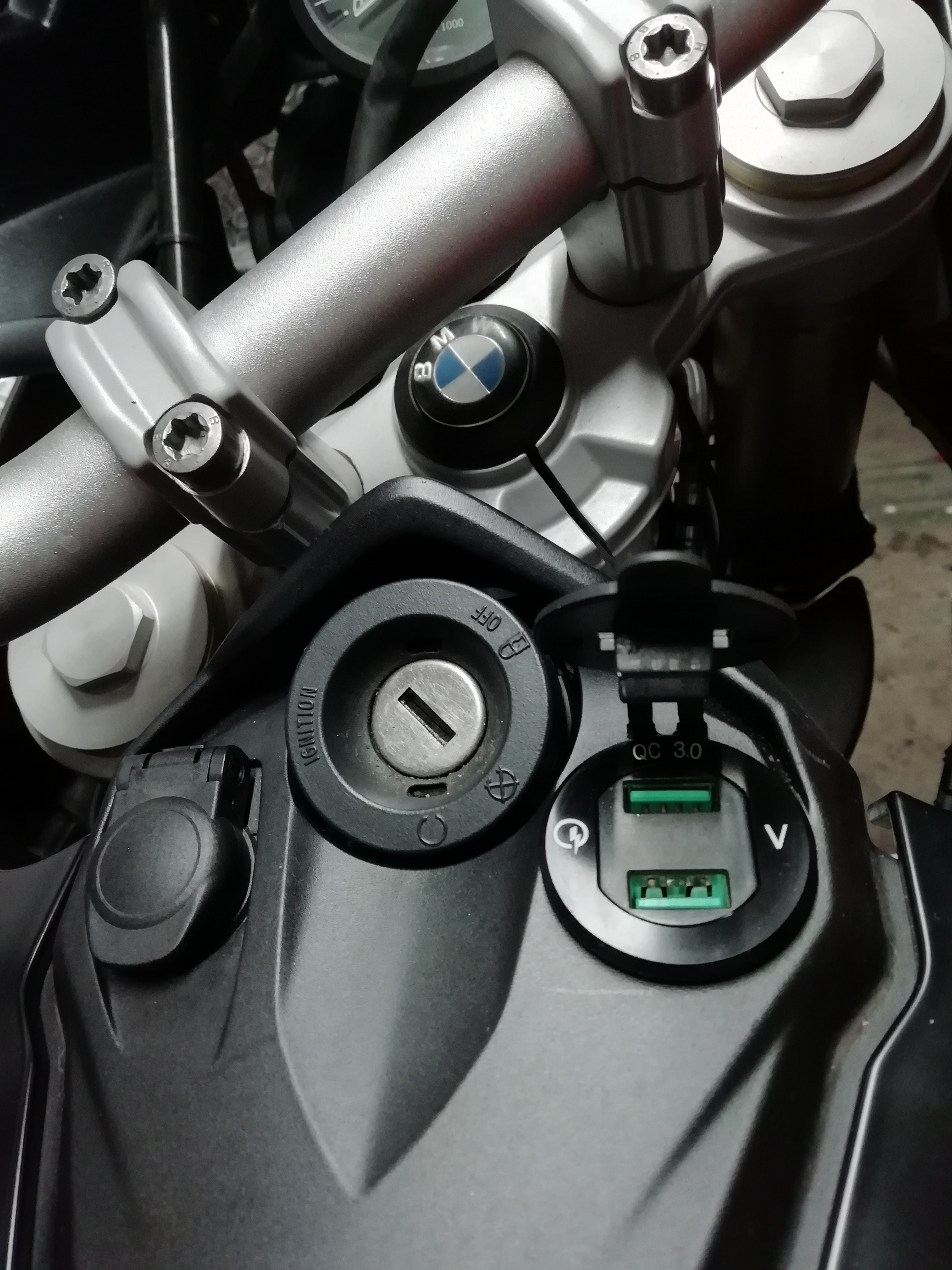

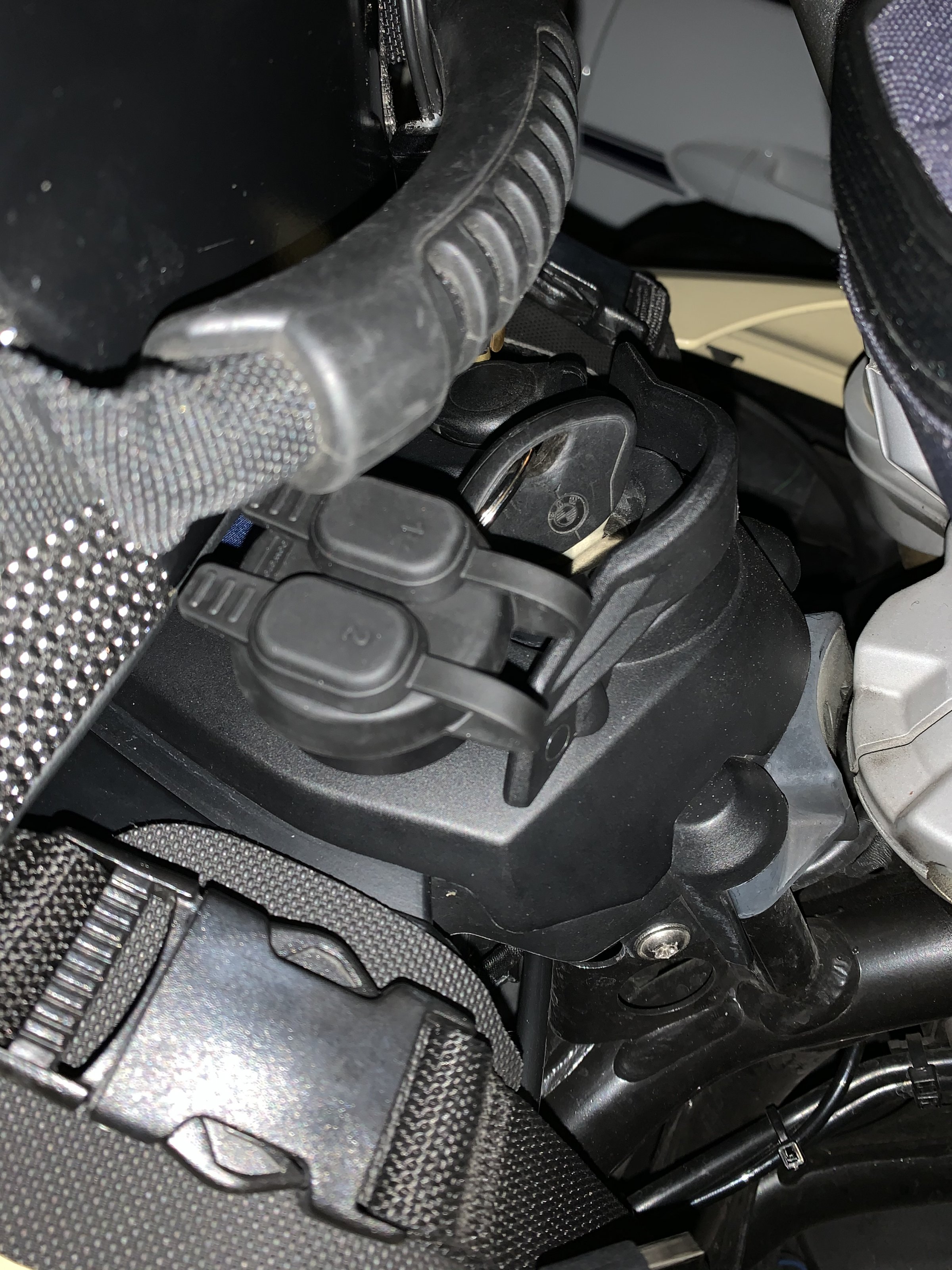

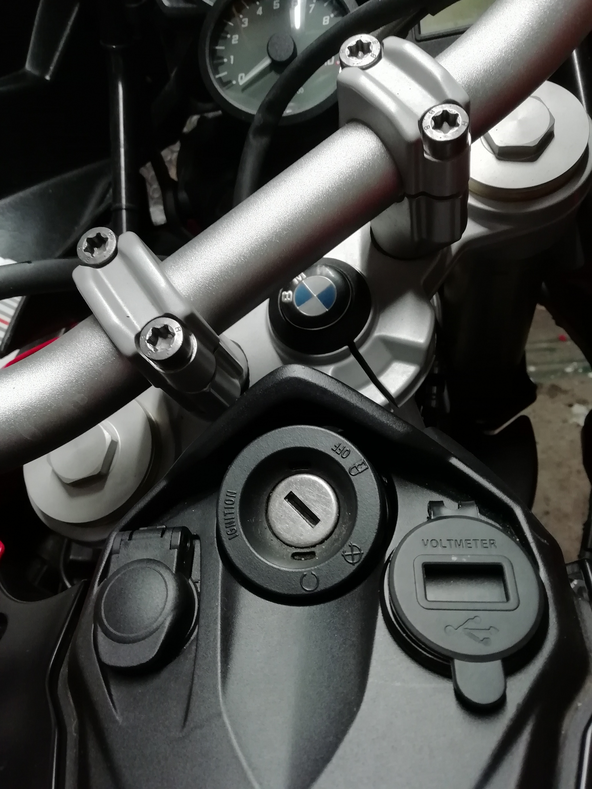

Es besteht die Möglichkeit, wenn man die Doppel-USB Dose auf der rechten Seite montiert, dass man die Erhöhung (Zwischen Dose und Abdeckung) weglassen könnte. Dadurch würde die Dose nicht so hoch herausragen. Leider steht aber der Deckel zum Anschluss 1 (linker USB Anschluss) vorne an dieser "Lippe von der Abdeckung" an und der Deckel geht dadurch auf. Also habe ich die Erhöhung wieder montiert.
Wenn ich die Fotos sehe, dann könntest Du doch die Dose z.B. 45 Grad nach rechts drehen, dann wären die Abdeckungen frei und die Erhöhung könnte entfallen?!

Das wäre natürlich eine Möglichkeit, aber dann ragt der Stromanschluss weiter zur Batterie hin nach unten durch die Abdeckung. Ich weiss nicht wie weit nach unten man da gehen kann, ohne, dass die Dose dann ansteht.
