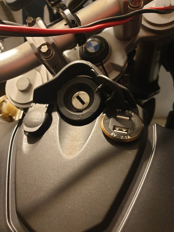

Ich habe es jetzt drei Mal gelesen und immer noch nicht kapiert. Aber warum lässt du nicht die Original Steckdose links wo sie ist und baust rechts so Etwas ein US $3.4 55% OFF|12V/24V Dual Port Auto USB Ladegerät Power Outlet Für Ipad Iphone Auto Boot Handys Led spannung Meter Für Auto Motorrad|Motorrad-Elektronik Zubehör| - AliExpress
Billig, zweimal USB und eine Volt Anzeige mit der ich im Blick habe was mit meiner Batterie/Regler Spannung so abgeht. Fürs Ladegerät habe ich einen separaten CTEK Stecker direkt an der Batterie angeschlossen CTEK Schnellkontaktkabel Comfort Connect, M6 kaufen | Louis Motorrad - Bekleidung und Technik Den Stecker einfach mit Kabelbinder hinterm Tacho an einen Zug drangehängt. Sieht keiner und ist trotzdem gut zu erreichen

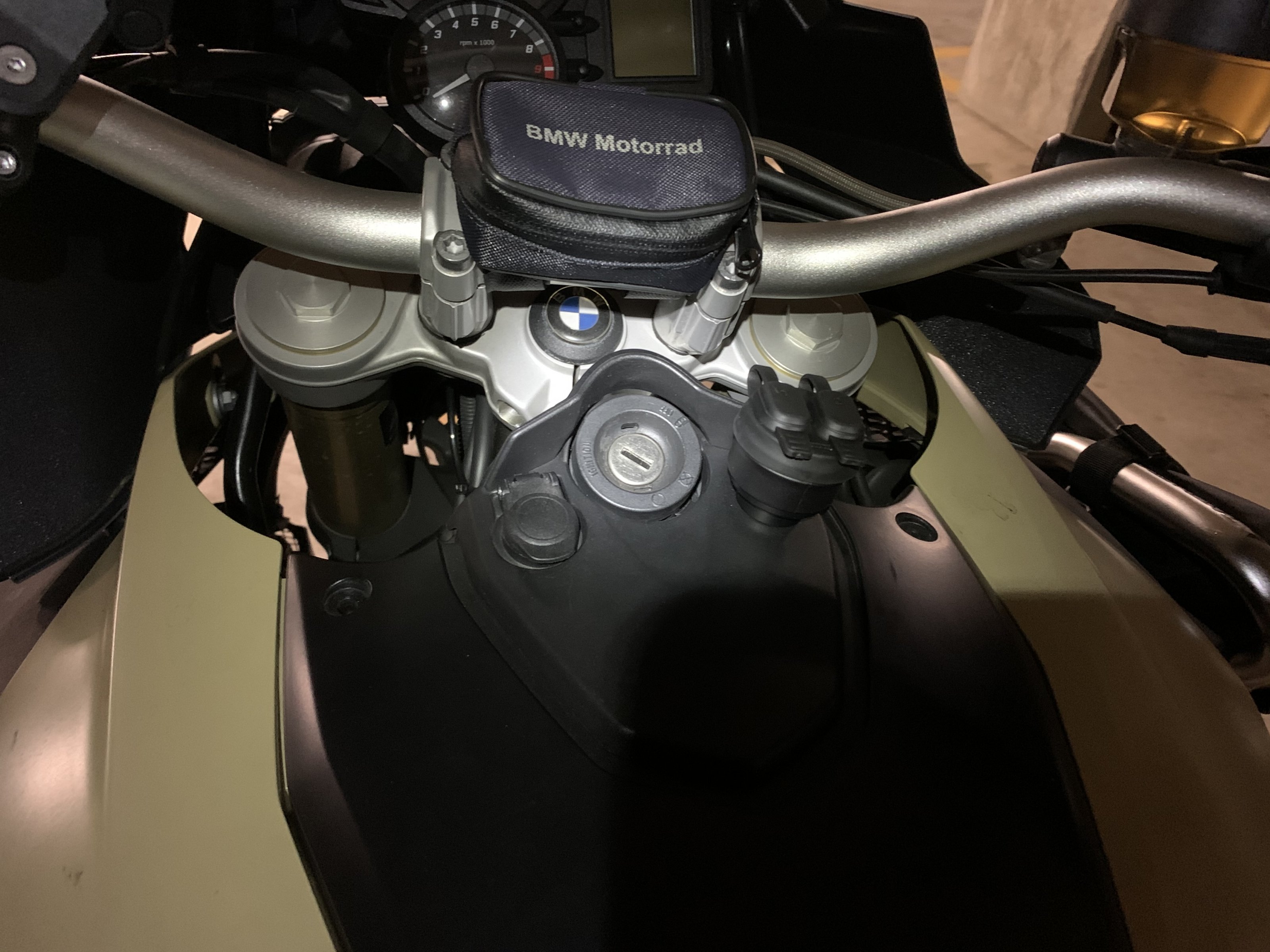

Wie es ungefähr aussehen kann, wenn man auf der rechten Seite noch eine Dose einbaut.
schlork
schlork
31.08.2007
1.315
R 1250 GS Prod. Date 2018-12-12
Ja aber das schlagen wir ja vor und du willst es nicht. Genauso sieht es bei mir aus, nur habe ich keine 12V Dose sondern die verlinkte Doppel USB

Ich will das so haben.
Achso...... Muss wohl an meiner Rechts- Links- Schwäche liegen, dass ich das nicht kapiere :wink: Also lassen wir das wohl besser. So sieht das bei mir aus. Bei eingeschalteter Zündung wird zwischen den USB Eingängen Volt angezeigt. Kosten €10,-- (aktuell nur noch €4)
So ist die Anordnung vom Hersteller vorgesehen. Die KFZ-Dose rechts vom Schloss ist vom Hersteller nicht vorgesehen.

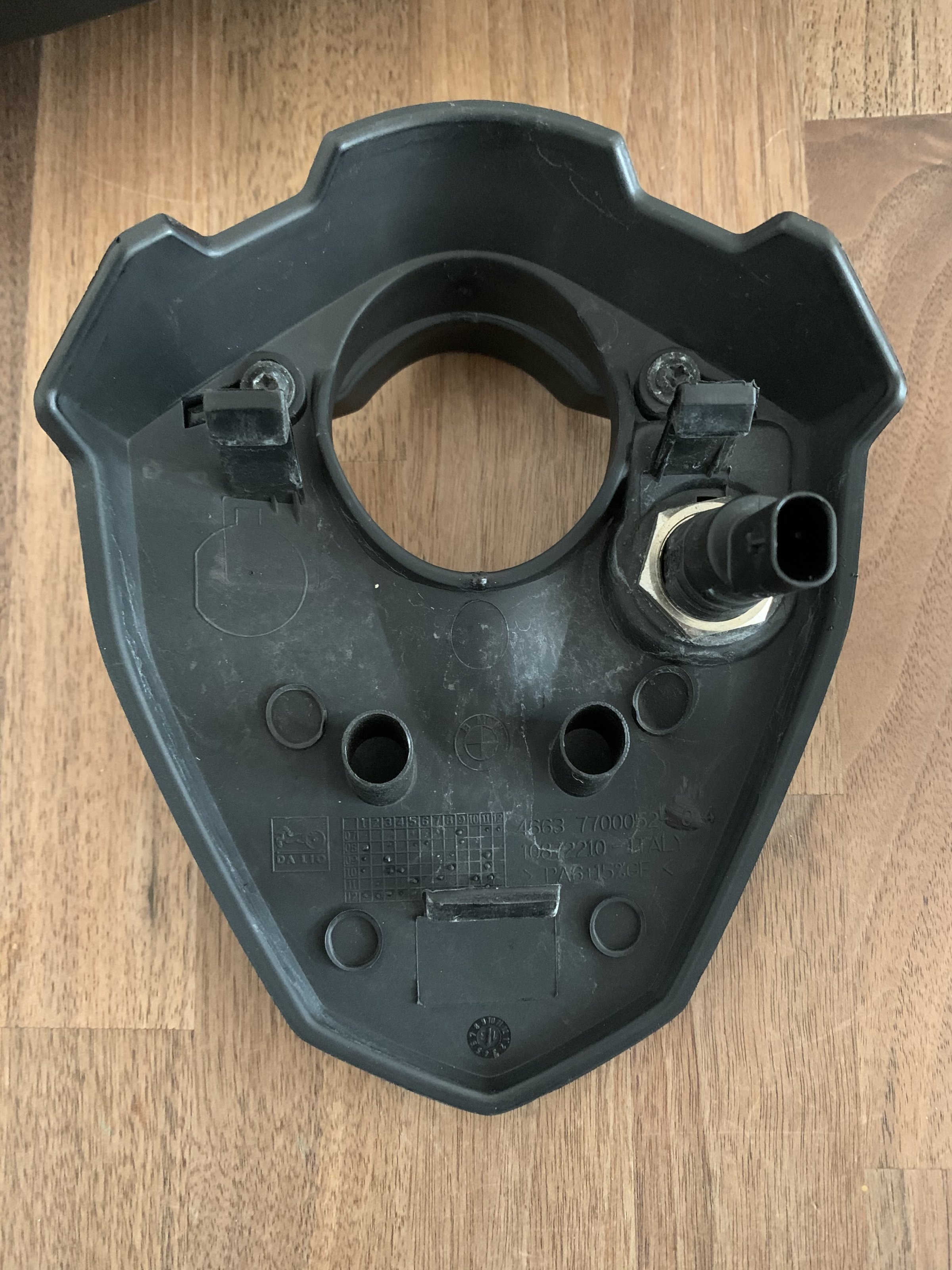

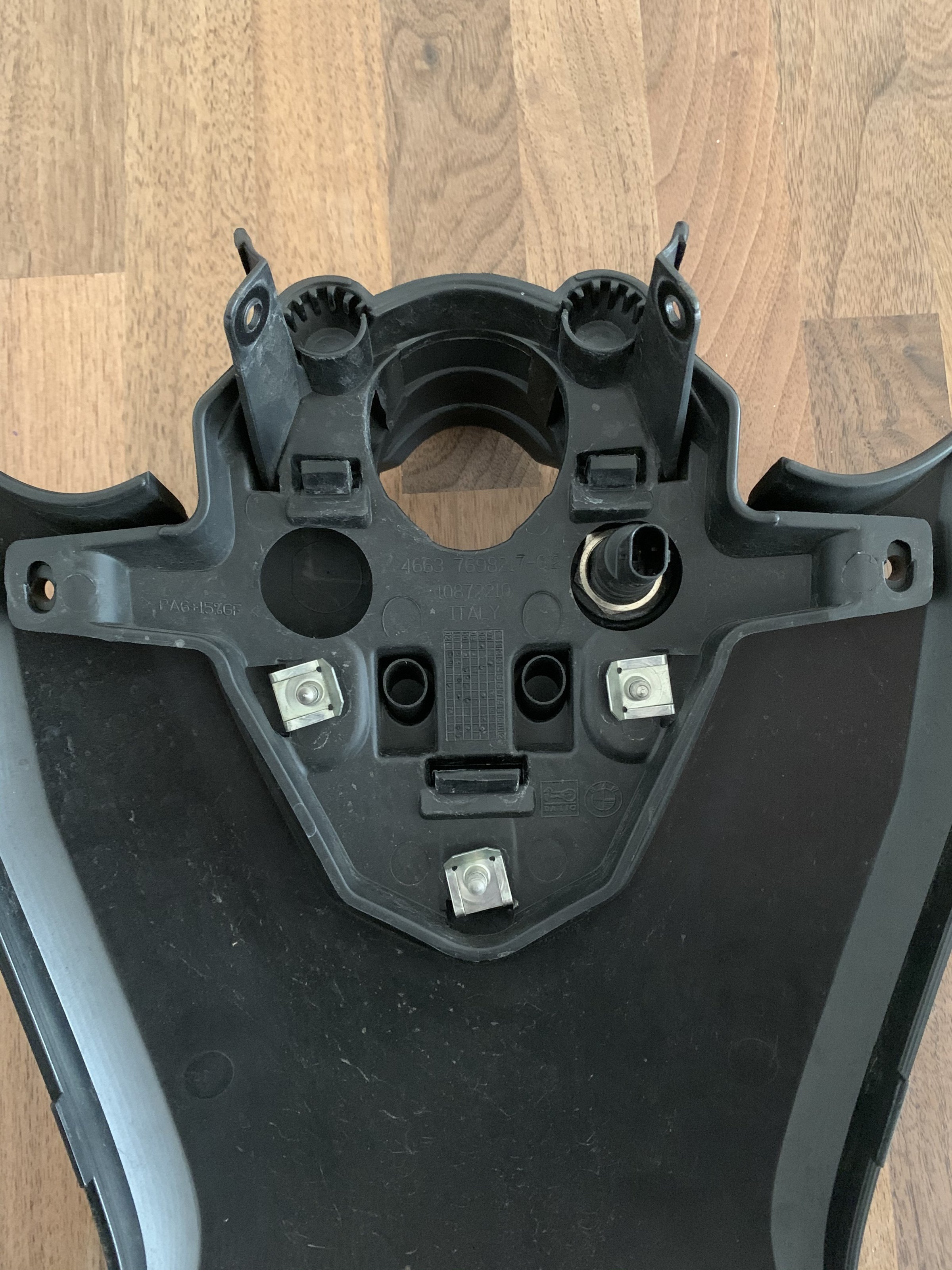

So, Winterzeit ist Bastelzeit.
Ich habe mich dazu entschieden, dass die originale Dose am Platz bleibt, wo sie hingehört und die Wunderlich Dose rechts vom Zündschloss verbauen werde.
Ausserdem habe ich auch gleich meine Quad Lock Halterung mit Wireless Ladeadapter angebaut.
Hier mal die Bilder:

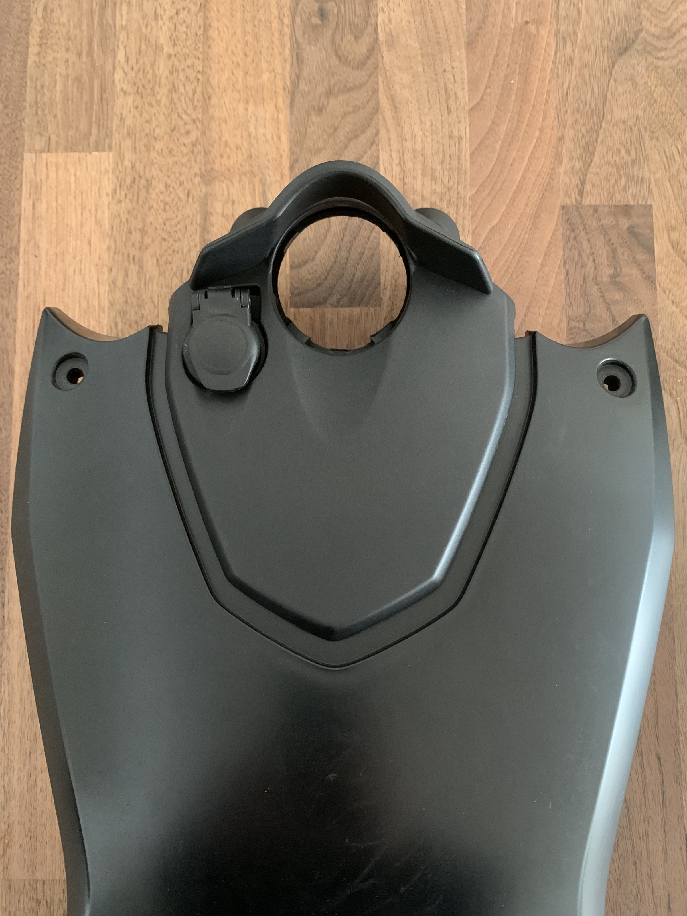

Original:
Unterseite:
Oberes Teil abgenommen, schön zu sehen, dass die zweite Öffnung schon angezeichnet ist:

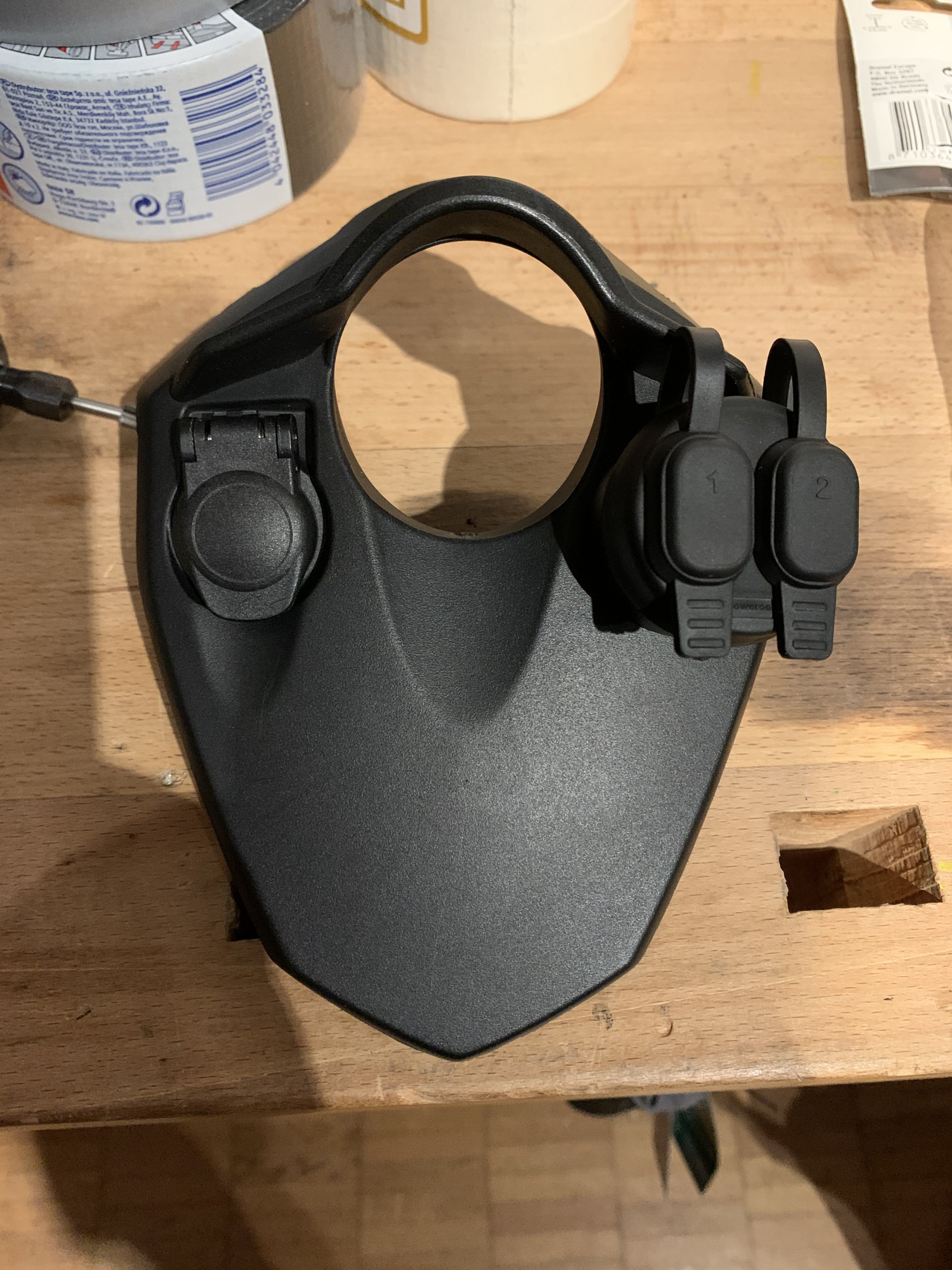

Also Loch gebohrt und mit dem Dremel schön der Zeichnung nach ausgefräst:
Beide Steckdosen montiert:

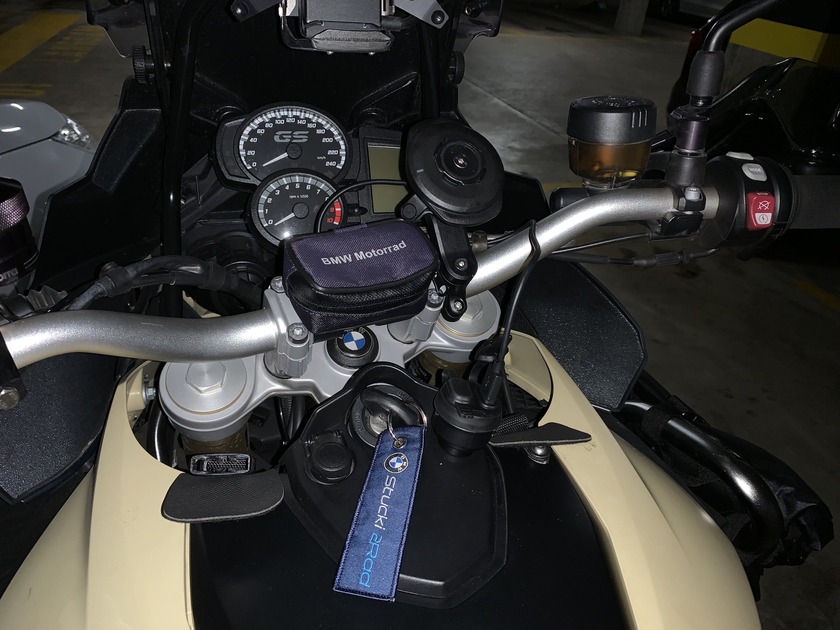

Alles wieder zusammengebaut und an der F800GSA wieder eingepasst:
Fertig, inkl. dem Quad Lock Wirelesscharger. Aja, das USB Kabel geht dann übrigens in Zukunft unter dem Lenker durch.
Es besteht die Möglichkeit, wenn man die Doppel-USB Dose auf der rechten Seite montiert, dass man die Erhöhung (Zwischen Dose und Abdeckung) weglassen könnte. Dadurch würde die Dose nicht so hoch herausragen. Leider steht aber der Deckel zum Anschluss 1 (linker USB Anschluss) vorne an dieser "Lippe von der Abdeckung" an und der Deckel geht dadurch auf. Also habe ich die Erhöhung wieder montiert.
Angeschlossen habe ich die zusätzliche USB Dose mit einem Y-Kabel. Somit schaltet diese nach der gewissen Zeit aus. Was ich aber festgestellt habe ist, dass wenn ich das BMW Ladegerät an die originale Dose anhänge, dass auch die USB Dose wieder Saft hat. Ist ja auch logisch, wenn der CAN-Bus die Leitung wieder frei macht.
