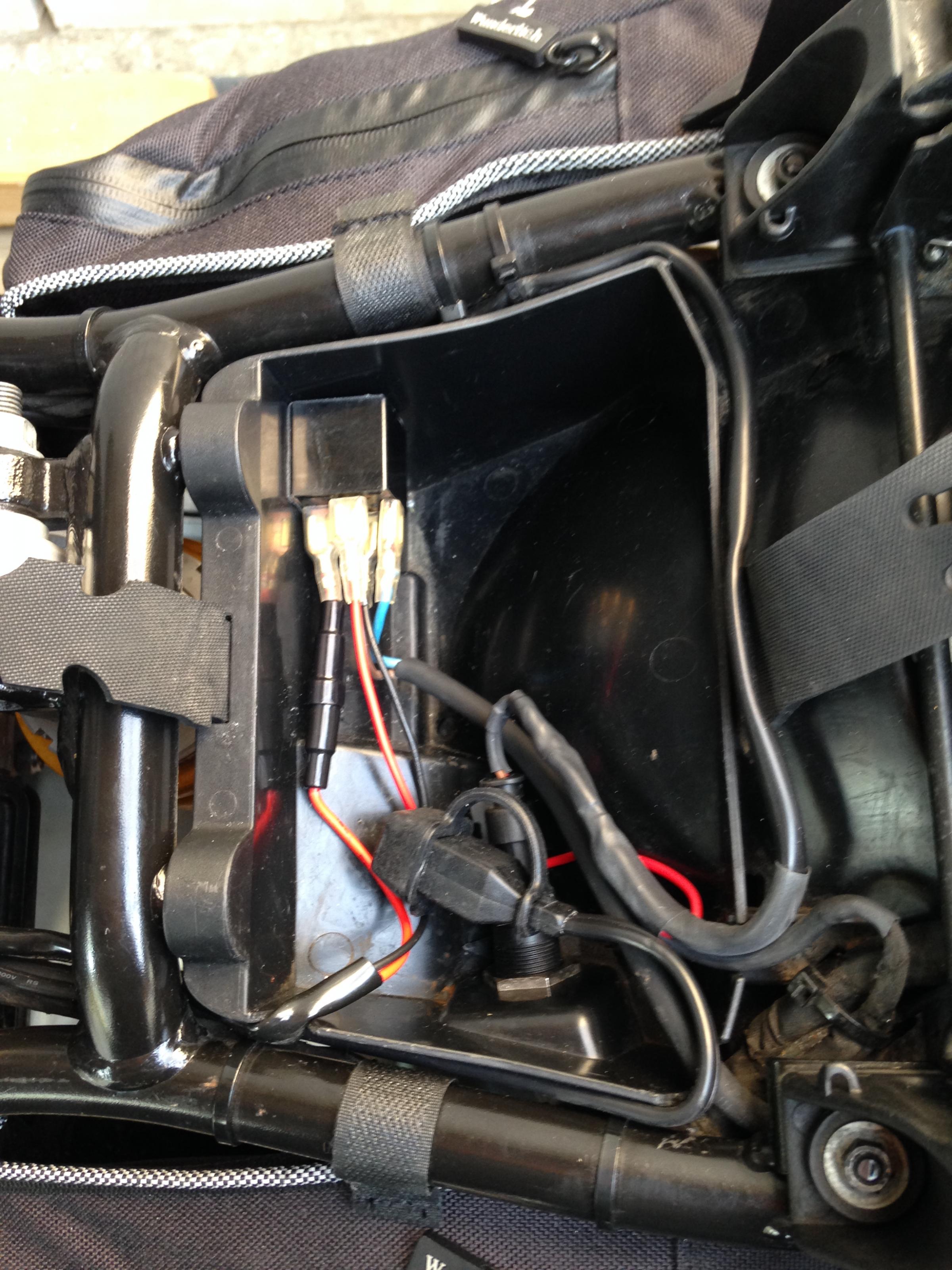

In den Kasten bring Ich leider nicht mehr viel unter, darum wird alles nach unten in das Bordwerkzeugfach verband. Sprich Relais und Sicherungen. Ich habe deswegen so viele Leitungen genommen, da Ich sonst mit 2x 4 mm² Leitung in denn Kasten rein muss und dort auch noch Verteilen und einzeln Absicherun müsste, das ist mit dem Platz was ich noch zur Verfügung hatte nicht mehr möglich.
Der Vorteil an sovielen Leitungen ist aber der, das diese einzeln Abgesichert sind. Zudem sind diese unterm Sitz steckbar. Sprich wenn Ich dort mal etwas anderes anstöpseln will, eventuelle Anbauten am Motorrad, einfach abgesteckt, neu angesteckt und ne dementsprechende Sicherung rein. :cool: (Hoffe man kann mir folgen)
Zudem ist ein Grawierendes Problem: Wenn man mit 2x 4 mm² Leitungen in denn Kasten gehen würde, dort aufteilen Ohne Sicherungen und nur die 4 mm² Leitung absichert, ist das gar nicht gut... :( Da die 2x USB Steckdosen jeweils 3A haben, die 2 Zigarettenanzünder jeweils 10 A haben. Sichere Ich die Hauptleitung mit 30 A ab. Im Falle eines Problemes kann schon eine Menge in Rauch aufgehen bis die 30 A fliegt. Zudem kann der Schalter nur bis max 25 A geschaltet werden...

bezüglich der Absicherung und Kabelquerschnitt: Alles in allem hast du ja eigentlich max. 26A bei 4mm^2 Kabelquerschnitt.
4mm^2 Cu-Leitung vertragen nach DIN57100 im absoluten Worst-Case 25A, die Anwendung entspricht aber eher Gruppe 3, angegeben mit 42A. Leitungstechnisch und Sicherungstechnisch wäre das also mit einer Hauptleitung möglich. Und Platz ist ja noch massig in dem Gehäuse laut Bild ;-)
Mehr sorgen würden mir da allgemein die 26A machen was Batterie und Lima angeht - andererseits: wie willst du soviel Strom überhaupt ziehen? :-D

du müsstest aber mit der 4 mm² Leitung jeweils im Gehäuse noch an die 4x Sicherungen gehen, Sprich mit 4 mm² in einer Seite der Sicherung rein und gleichzeitig mit ner anderen Leitung von der gleichen Seite wieder raus und wieder in eine Sicherung rein, usw., da du erst nach der Sicherung einen kleineren Querschnitt verwenden darfst. Darum wenn man dort 4x Sicherungen mit jeweils 2x 4mm² Leitung noch da rein legt wird das bestimmt schon ziemlich eng.

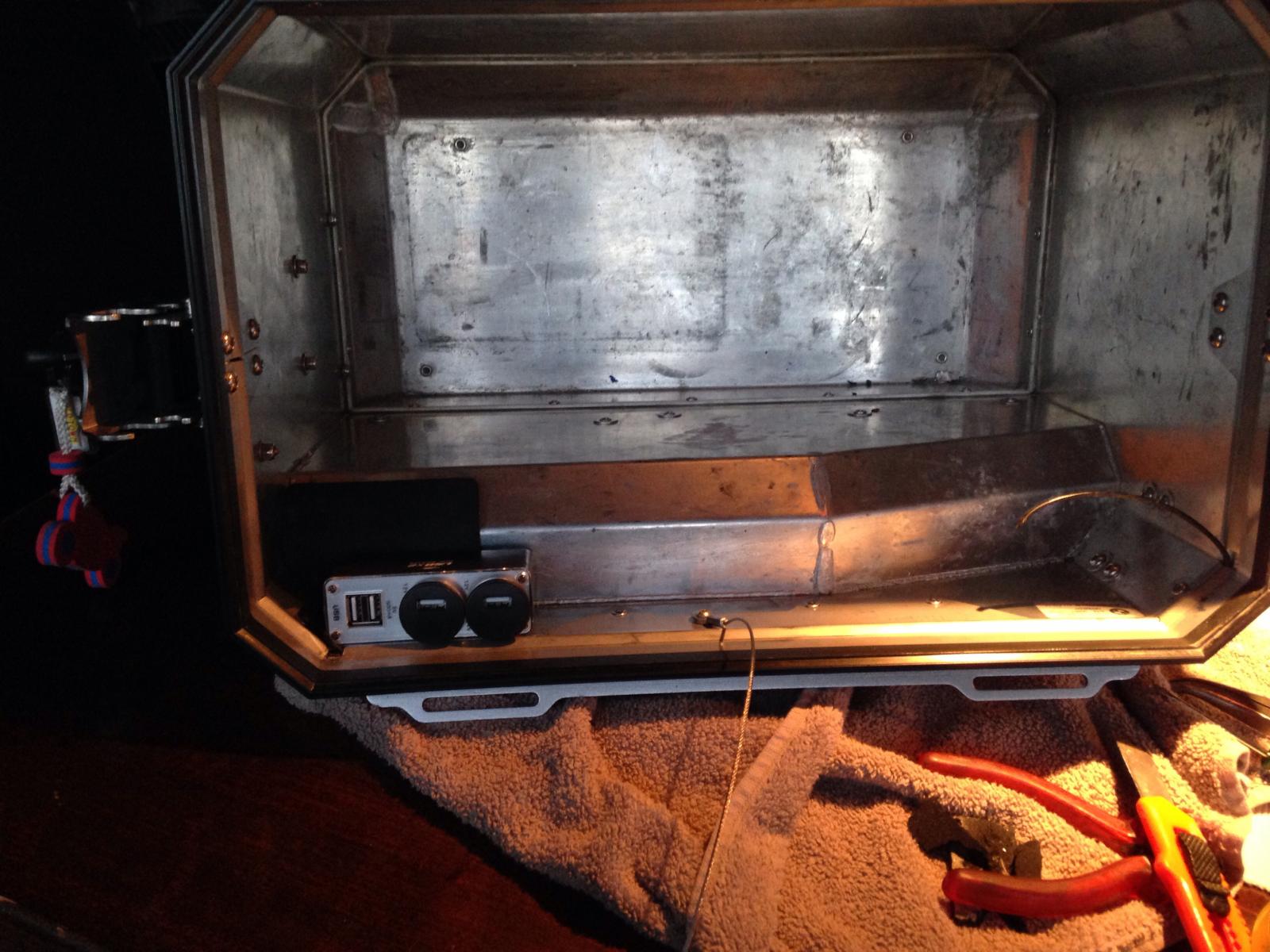

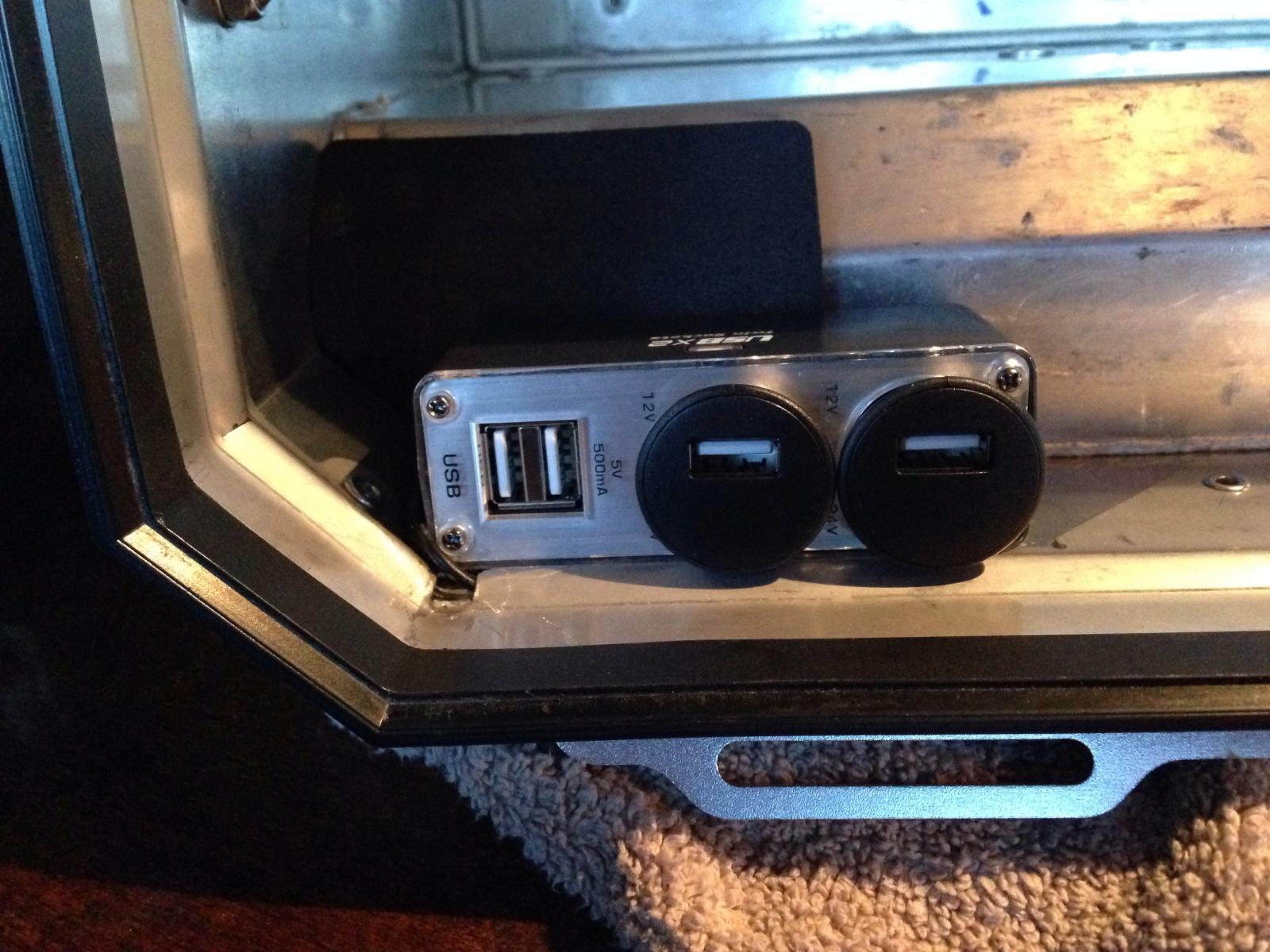

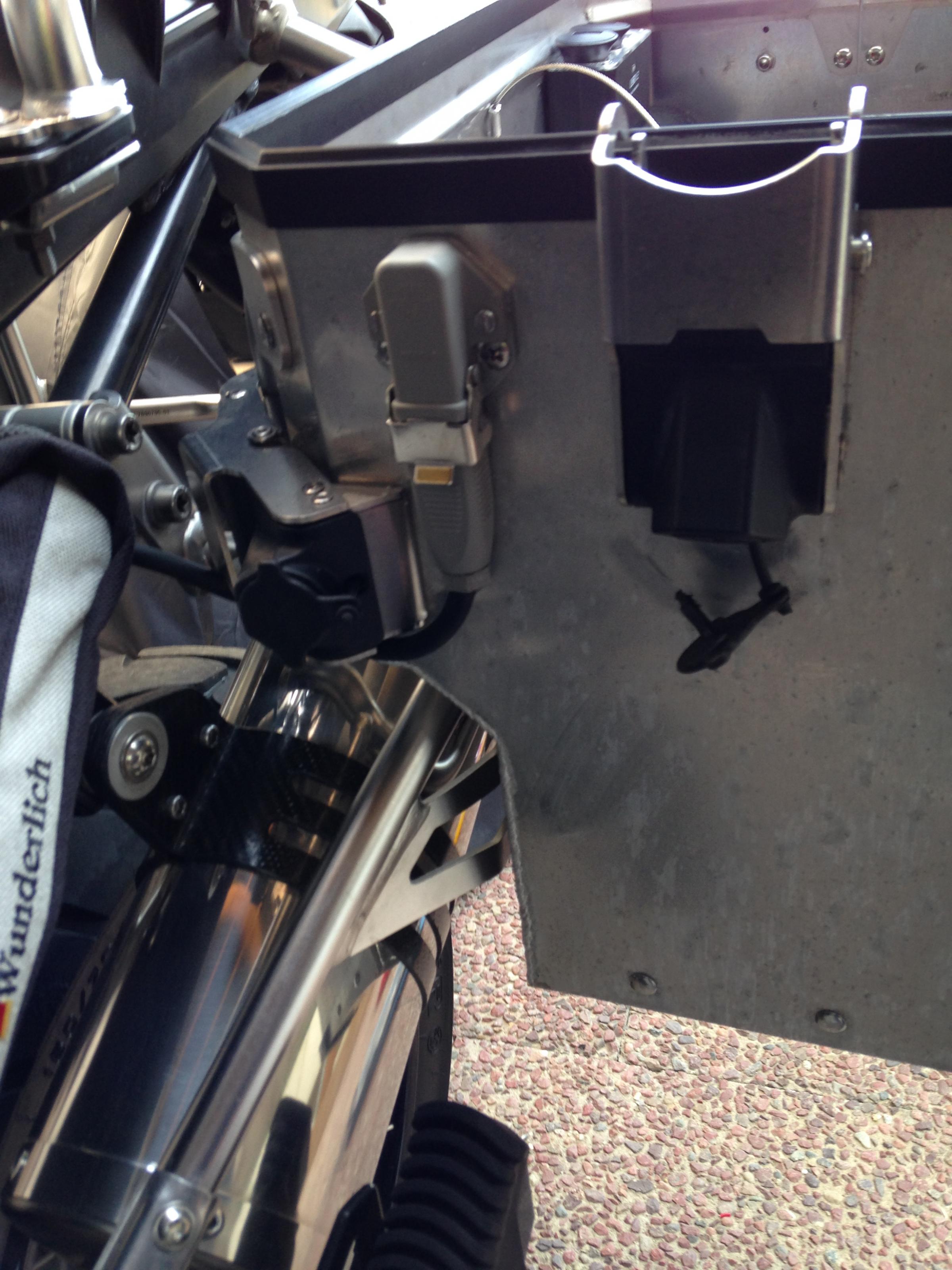

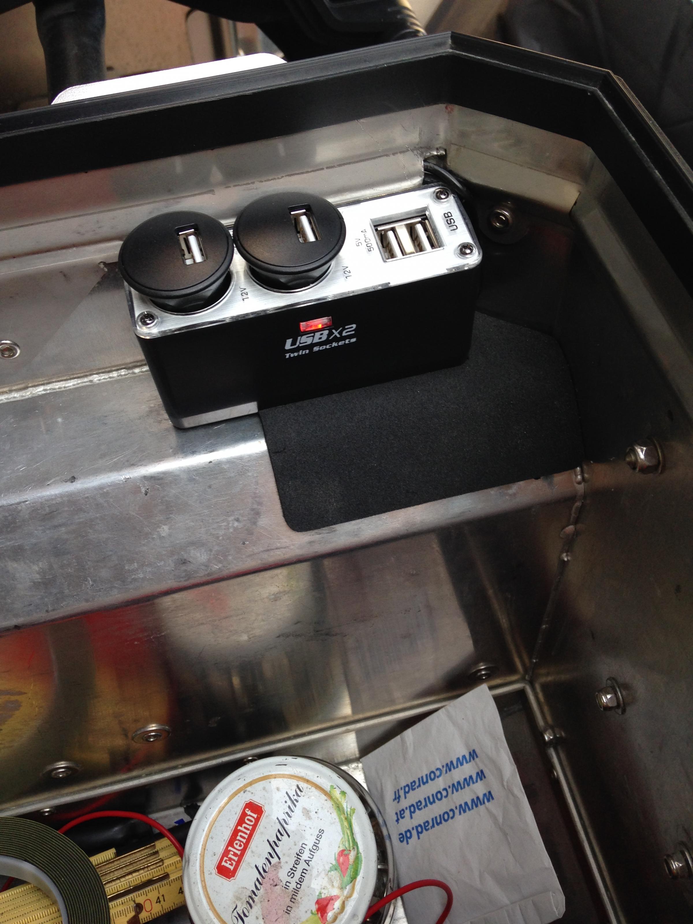

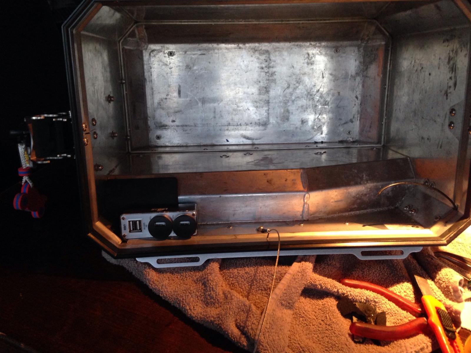

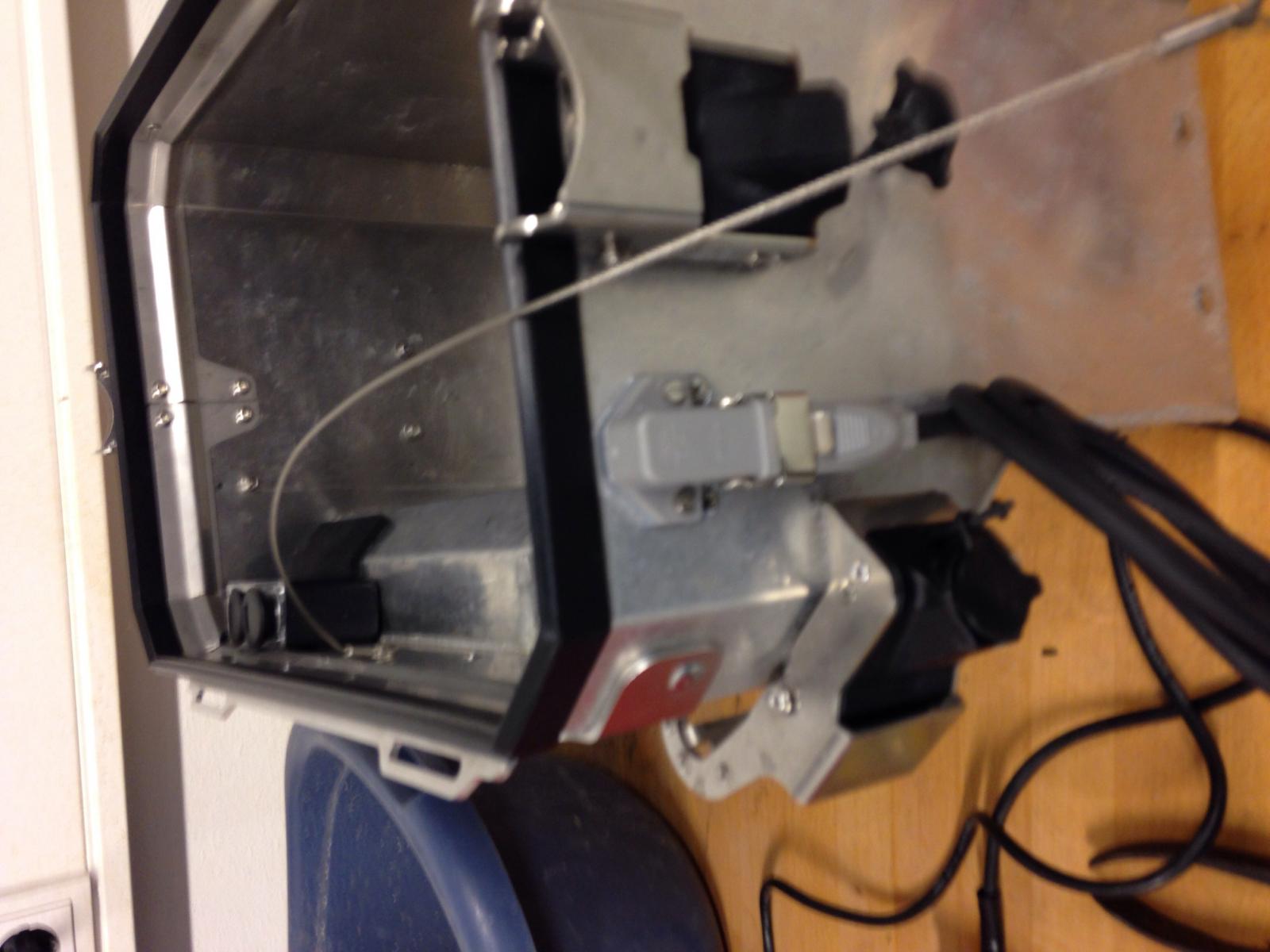

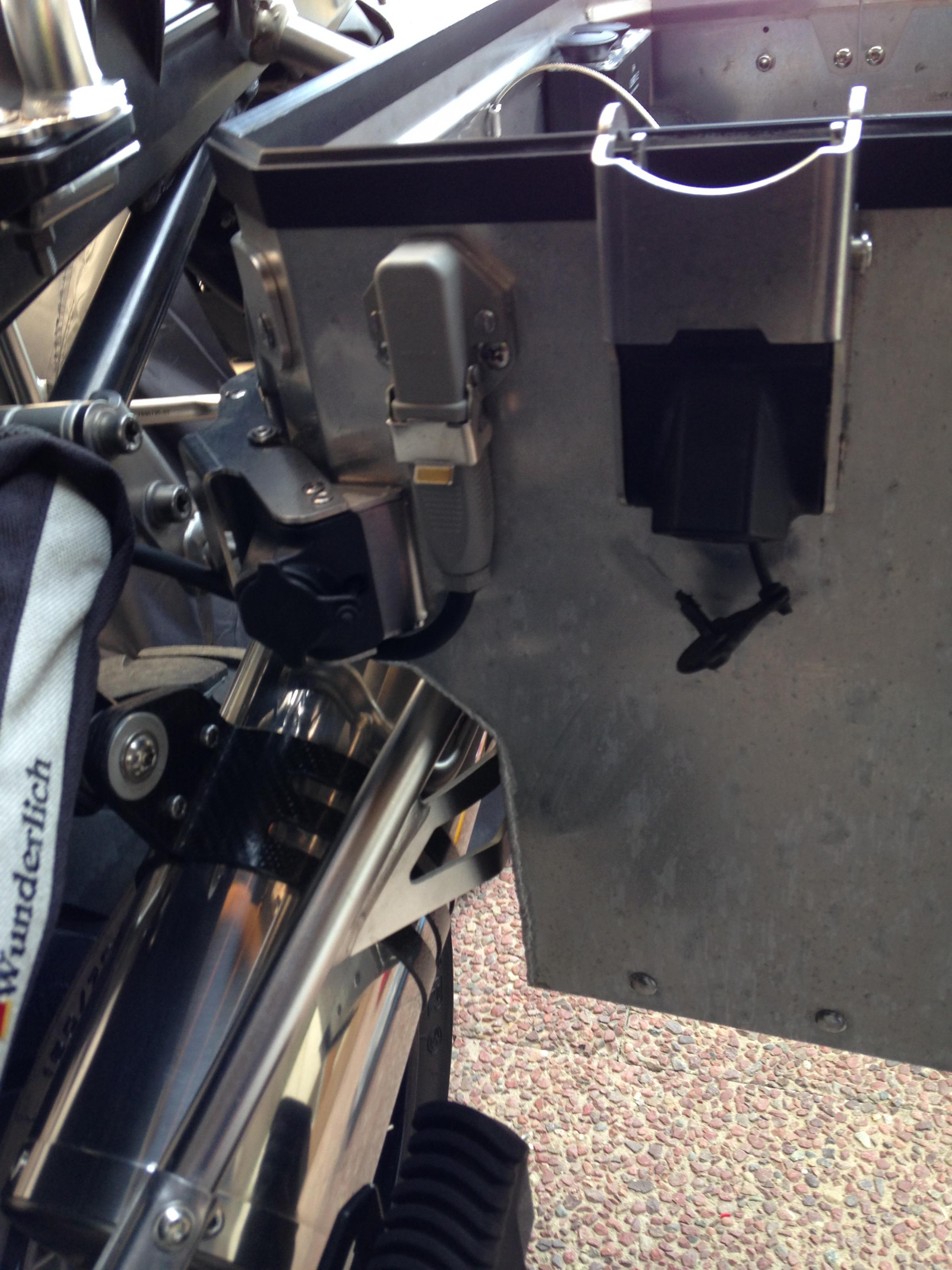

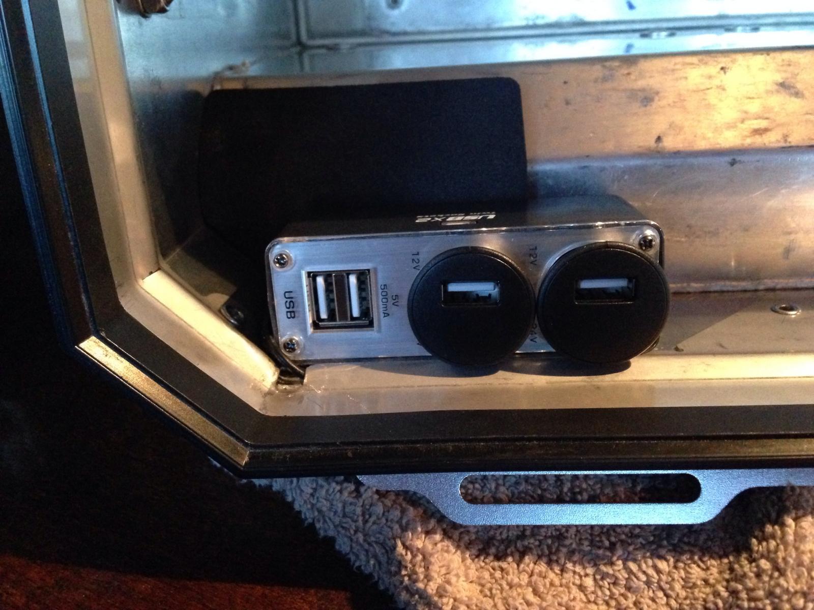

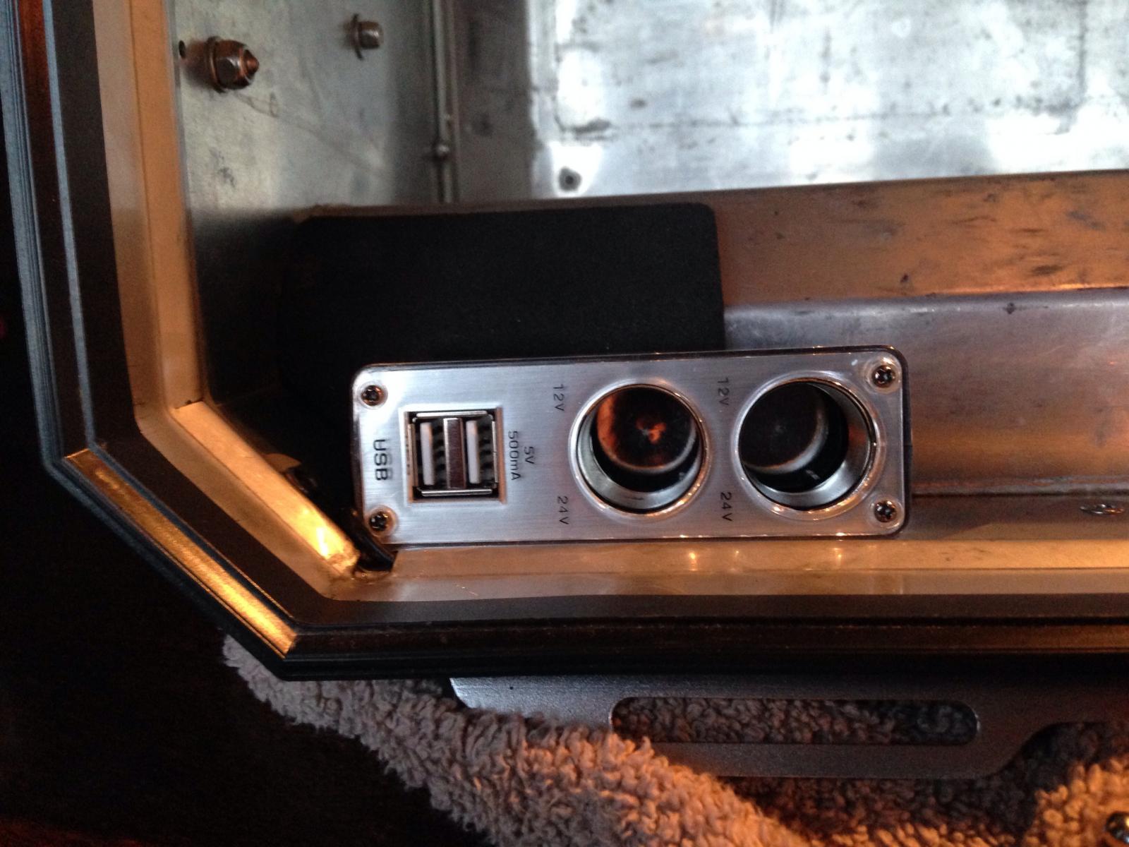

So und Hier mal meine Doku von USB und Strom aber das ganze im Linken Alu-Koffer.
Gruß RHGS

Das ganze geht dann in die Bordsteckdose? Schaut gut aus.

Hi Foobar
Nein geht auf ein Relais das von der Steckdose gesteuert wird und direkt auf die Batterie mit allem was dazu gehört. Auf dem letzten Bild siehst du die Wasserdichte Steckverbindung.
Gruß RHGS

Schaut Richtig gut aus

Hallo RHGS,
sieht richtig gut aus Deine Lösung.
Darf man fragen woher Du die Steckerbox hast?
Die Kombination gefällt mir gut, sieht wertig und stabil aus.
