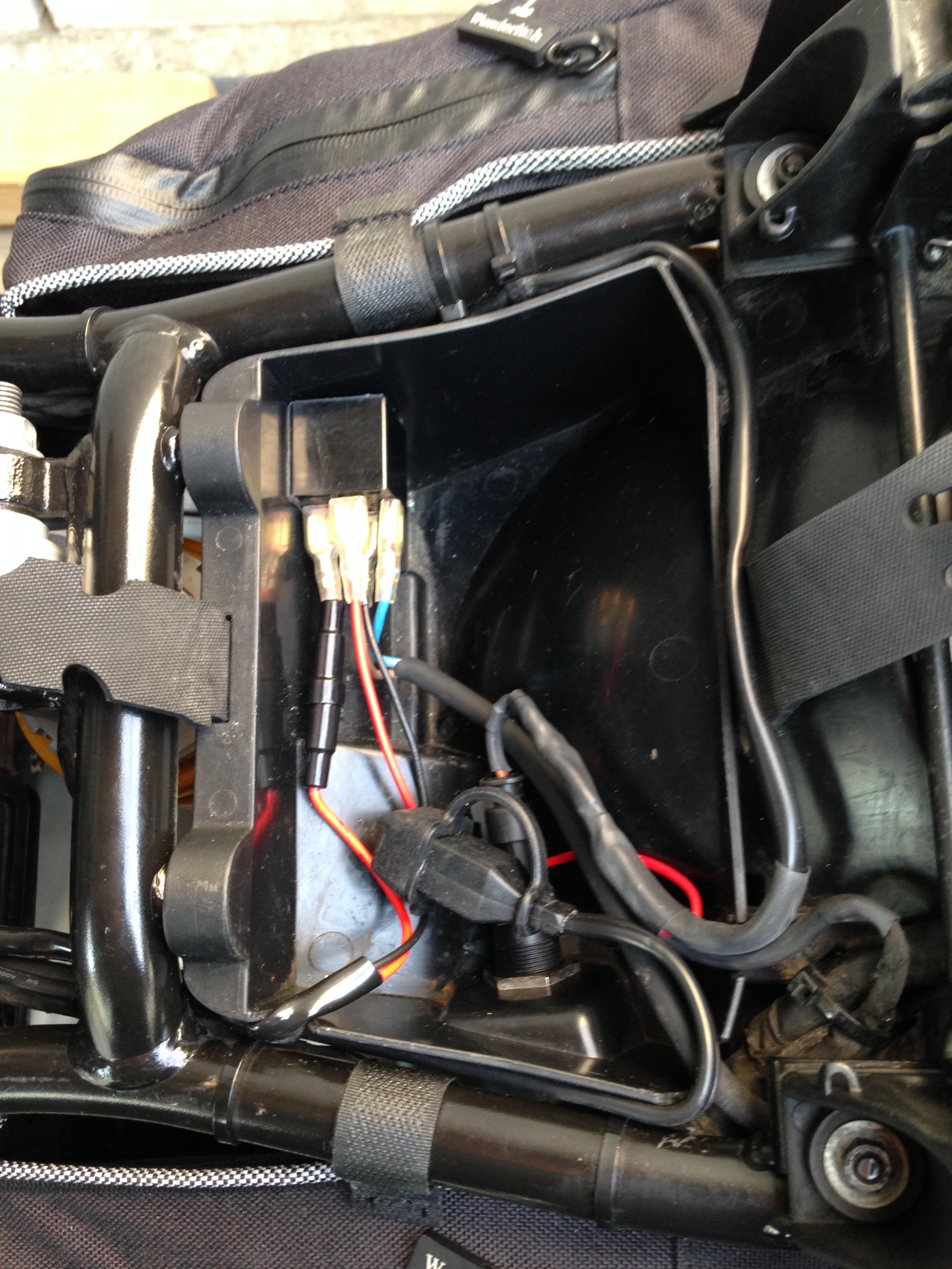

Wegen den Fotos muss ich schauen warum diese nicht mehr angezeigt werden... :eekek: Ich bin von der Bordsteckdose aus gegangen. Das geht am einfachsten...

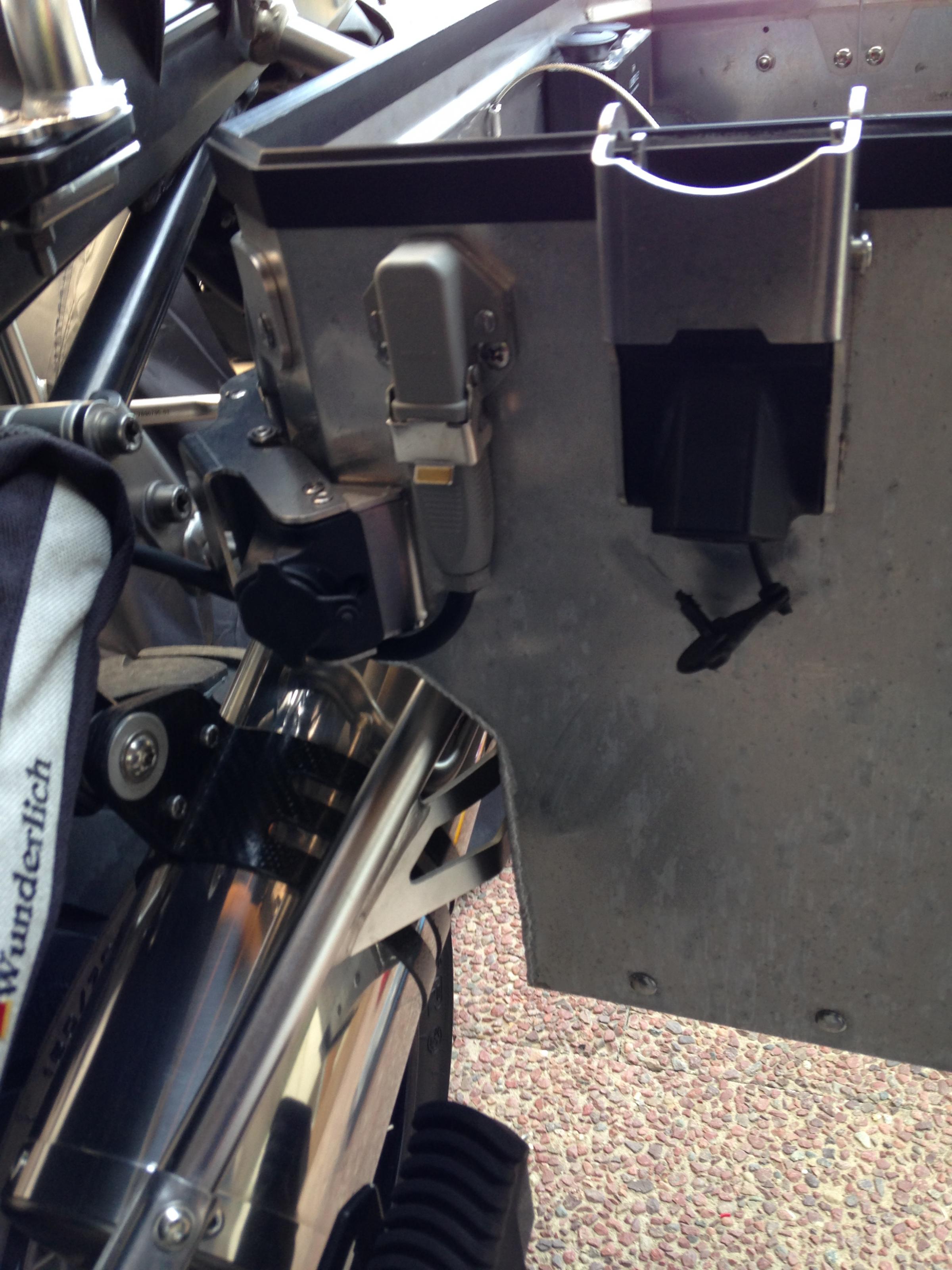

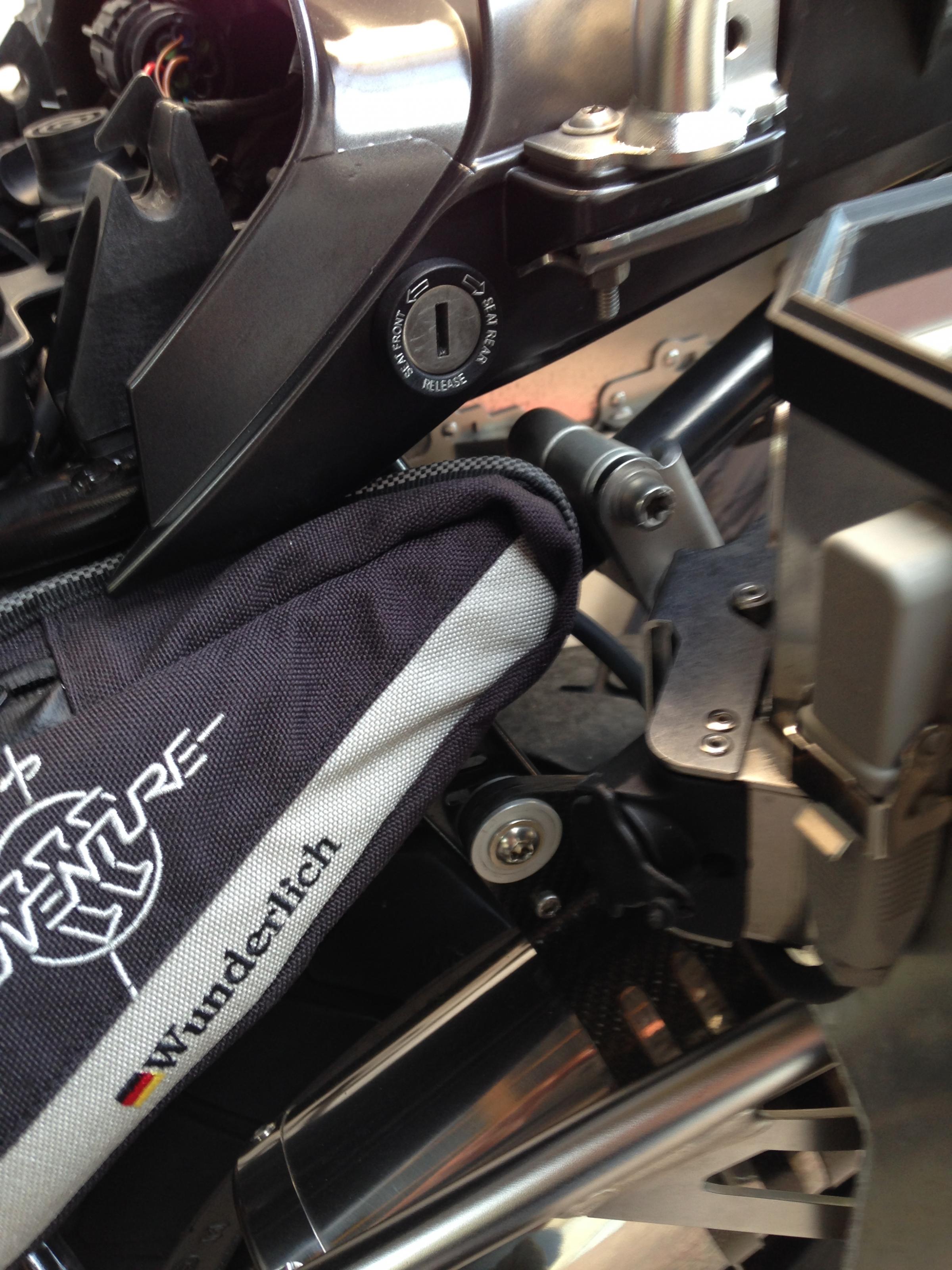

Moinsen Bernde!
Du meinst die kleine Steckdose links unterm Sitz:confused: Ja, da bin ich mittlerweile auch dran. Hab das gestern mal getestet. Der Saft geht ziemlich genau 60s nach Abschalten der Zündung weg. Muß jetzt nur noch den Stecker auseinanderfummeln. Hast Du das Kabel direkt in den Stecker geklemmt?

Hi Stefus

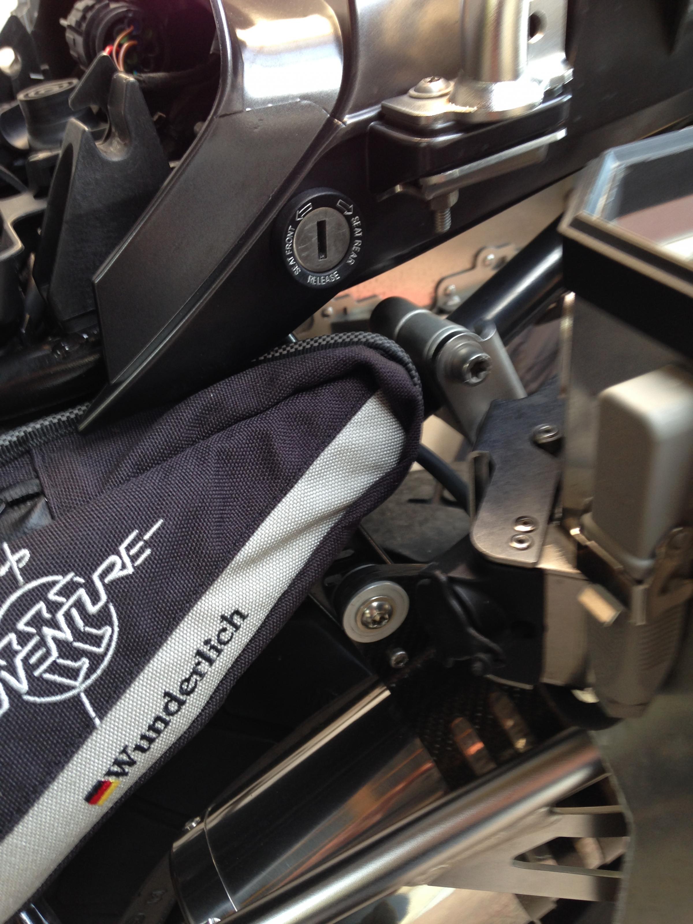

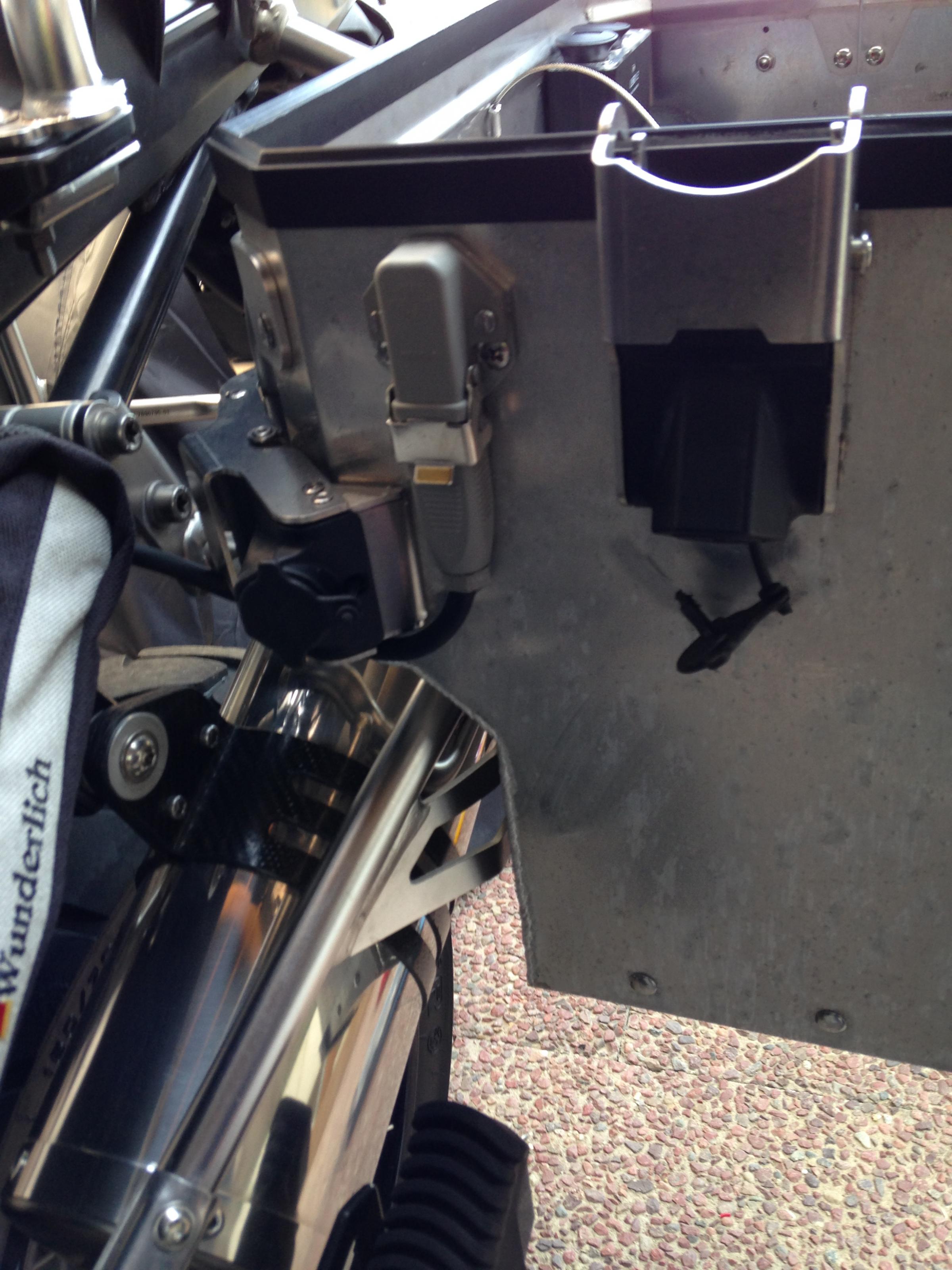

das ist eine Hirschmann STAS200 Steck Verbindung.

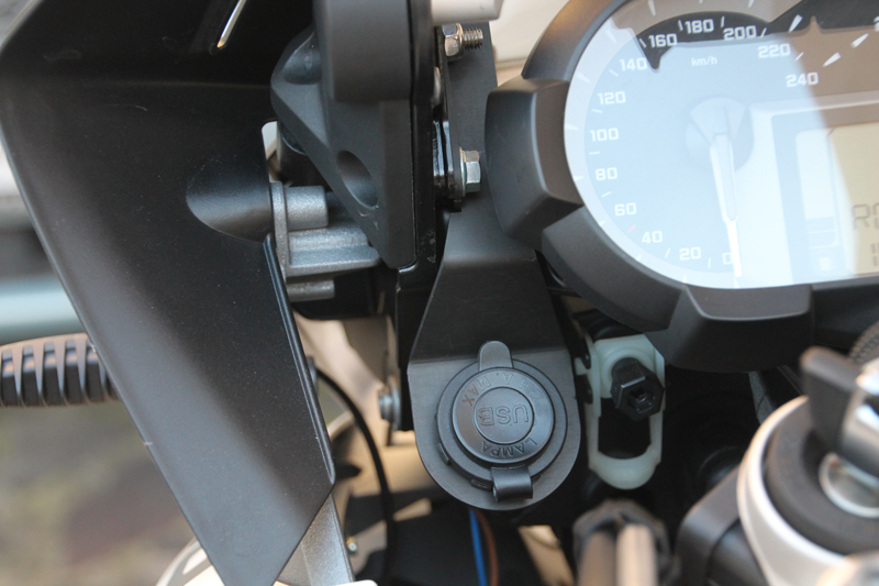

momentan ist nur eine Doppel-USB Steckdose dran, die ich am Lenker befestigt habe für die WiFi Remote der GoPro.

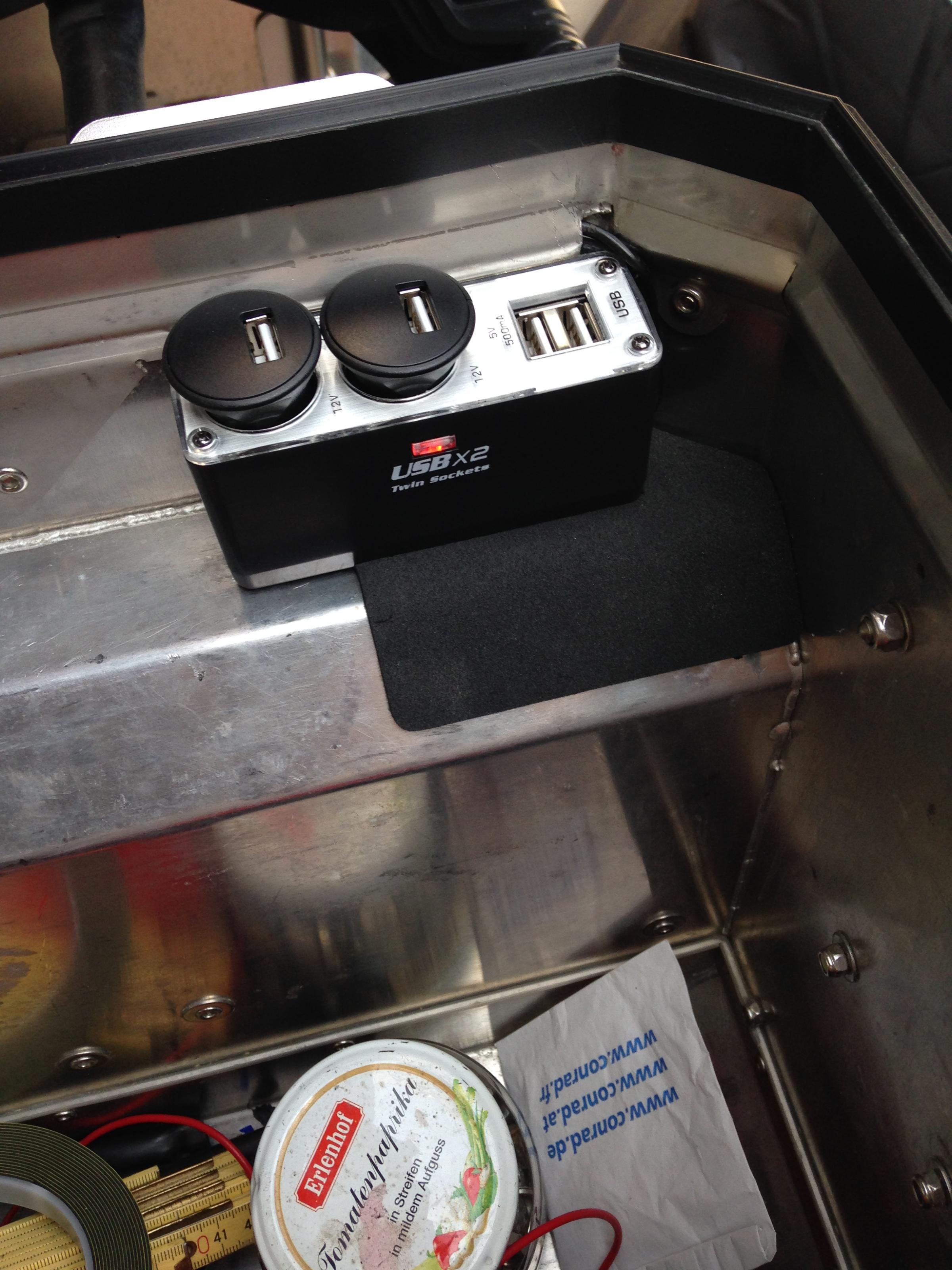

Da mir die Idee von RHGS (was´n das für´n Name:confused:) sehr gut gefällt, wollte ich mir auch so eine Ladestation in den linken Koffer machen, um GoPro-Akkus während der Fahrt aufladen zu können, denn die direkte Stromversorgung zur GoPro mag ich nicht so, da die Cam meist mittels 360° Schwenker auf meinem Helm sitzt.

Wenn es nur um ein paar USB-Ladeanschlüsse geht sollten die 5A schon reichen.

Ich hab mir von Touratech die Cockpitblende mit zwei integrierten Bordsteckdosen montiert. Wenn Du USB benötigst, einfach einen Stecker für ein paar Euro besorgen und reinstecken.
Die Blende hat zwei Kabel mit dazwischen liegender Sicherung! Ganz easy anzuklemmen😐
