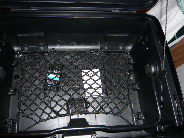

ich habe schon mal ein Bild mit Erklärung zu diesem Thema eingestellt.
Da ich vor dem selben Problem stand, habe ich mir wie folgt geholfen.
Im Autozubehör ein Kofferraumnetz in der Größe ca. 30 x 30 bei "A Te Uh " gekauft ( ist flexibel ) u. die Haken mit 2 Komponentenkleber eingeklebt.
--> siehe Bild
Vorteil: Kein herausfallen kein Poltern u. keine Platzeinbusen

Mönsch PetrO,
das ist doch genau das was ich suche! Perfekt. So habe ich mir die Lösung immer vorgestellt - nur die Zutaten kannte ich nicht: Gepäcknetz und Zweikomponentenkleber - das sollte ich auch hinkriegen.
Jetzt mach noch ein wenig Werbung und verrat den Kleber Typ.

Hoi Phoney,
Du hast Dein Kommentar etwas salopp geschrieben, doch ich denke mal, dass du es ernst meinst.
Werbung darf ich nicht machen, aber der Kleber gab es mal bei dem Discounter mit der gelben Aufschrift.
Ich würde ein 2 - K - Kleber für Kunststoff empfehlen von dem Hersteller den man vorwärts u. rückwärts lesen kann. ( Beginnt mit U _ U )
Vergesse nicht vor dem Verleben der Haken die Klebestelle punktuell etwas anzuschleifen !!!

Danke PetrO!
Ich meins immer ernst!
Da weiß ich dann was ich den Winter über basteln kann.

bei Platzeinbusen musste ich dreimal lesen. hihi
eine super idee! respekt! das mach ich mir auch. ich versuch immer den deckel auf dem knie zu balancieren und so wenig wie möglich aufzumachen. epoxyharz hab ich als standardausrüstung in der bastelkiste und das netz ist schnell besorgt.
nochmals danke für das überlassen deiner klasse idee.
