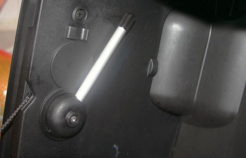

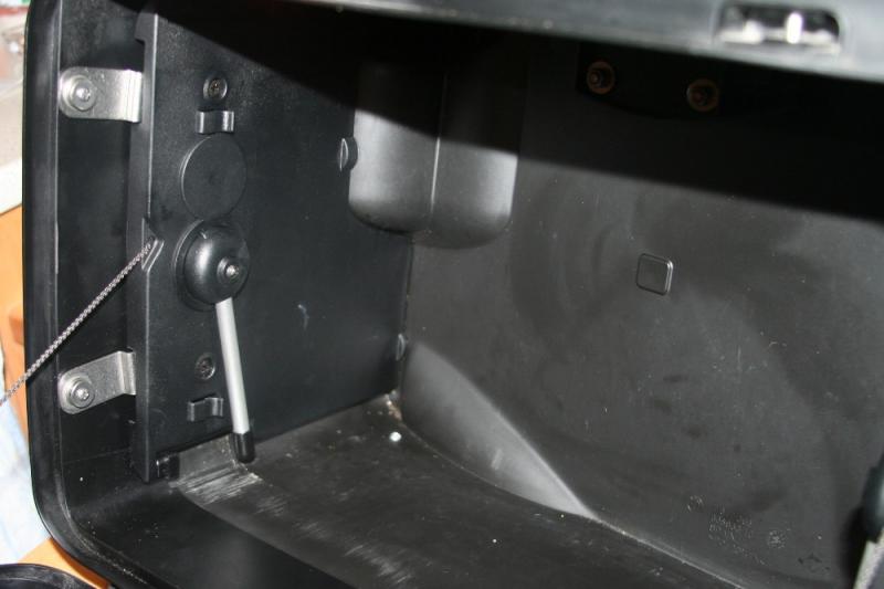

haben die Vario-Koffer jetzt seit 2005 und sind schon (leider) öfters bei teilweise strömenden Regen gefahren. Koffer waren bisher immer dicht. Schmiere die Dichtlippen allerdings einmal im Jahr mit Hirschtalkfett (aus dem Kfz-Zubehör) ein.
Anfangs hatte ich als "Kofferinnentaschen" normale Plastiktüten verwendet, reichen auch aus. Zwischenzeitlich den Luxus gegönnt und die Taschen von der Heidi zugelegt. Zur besseren Beladung diese sperrigen Verstellbügel entfernt und gegen kurze Stäbe ausgetauscht.

Jau, die Bügel, können störend sein.
Kannste nicht mal'n Bild zeigen :,,Geöffneter Koffer, mit den von Dir eingesetzten Stäben statt der Bügel ?
Danke im Voraus.
Bernd.
L
lechfelder
Hallo Bernd,
gerne siehe unten.
Im Baumarkt Aluröhrchen (10 mm Durchmesser) und passende Staubschutzkappen gekauft. Ca. 12 cm lange Stücke abgeschnitten, kleines Loch für die Schraube gebohrt und Kappe angeklebt - fertig. Kosten rund drei Euro.
Ein Nachteil hat das Ganze aber: beim Verstellen ist unbedingt darauf zu achten, dass beide Stäbe parallel bedient werden, ansonsten kann sich der Mechanismus verkanten. Aus diesem Grund habe ich beim Topcase den Bügel drangelassen.

Den Tipp mit dem Hirschtalg finde ich schon gut - DANKE!
Die "Stäbchen" sind auch klasse - habe aber mit den Bügeln kein Problem.
