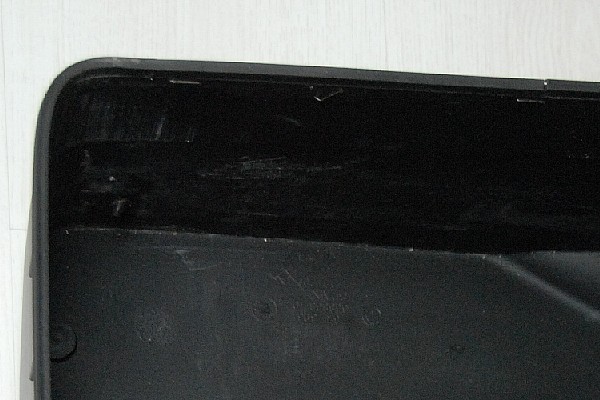

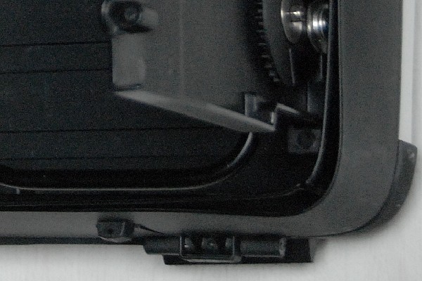

befindet sich die gummilippe zwischen den ausziehbaren teilen des koffers?
Hallo Klaus,
bei einem Norwegenurlaub mit viel Regen haben sich die Variokoffer zwar als dicht erwiesen, aber es hatte sich so viel Schmutz in die Spalte des Variokoffers gesetzt, dass der Mechanismus schwergängig wurde. Deshalb habe ich die Koffer zum Reinigen auseiandergebaut (click). Auf den Fotos kann man die Dichtung nicht gut erkennen, deshalb hier zwei Ausschnitt-Vergrößerungen zur Dichtung und zum Gegenstück.
Die Maßhaltigkeit ist nicht gerade hervorragend, und das Antackern der Dichtung ist keine ideale Lösung (eine Klammer war bereits abgebrochen, wie man auf dem Foto sehen kann).
Vor dem Zusammenbau habe ich alle Oberflächen mit Armor-All behandelt, und bisher ist der Mechanismus noch leichtgängig. Die Koffer haben allerdings auch keinen norwegischen Herbst mehr mitmachen müssen ;-)

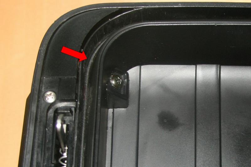

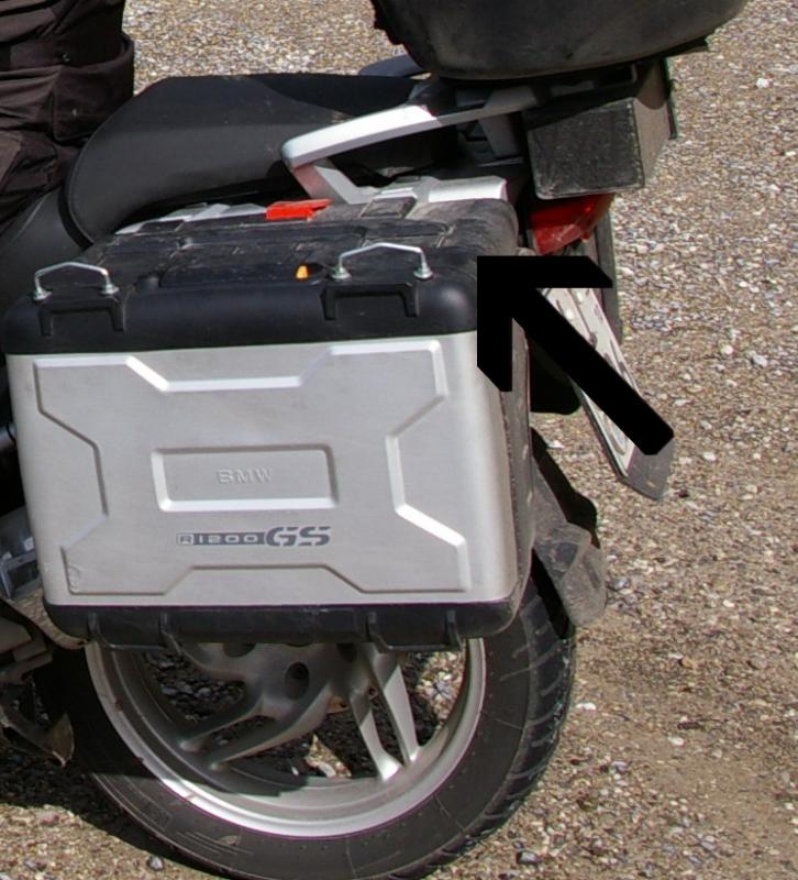

Guten Morgen,
es gibt noch eine zweite Dichtung und zwar in der Nut des Kofferdeckels. Diese meinte ich.
hbokel
habe ein Foto (roter Pfeil = Dichtung)
Danke für das Foto,
jetzt habe ich endlich kapiert. Ich stand auf dem Schlauch, weil es zuvor um mögliche Undichtigkeiten zwischen den ausziehbaren Teilen ging. Dabei hattest Du ausdrücklich die Deckeldichtung genannt...
Heinz
