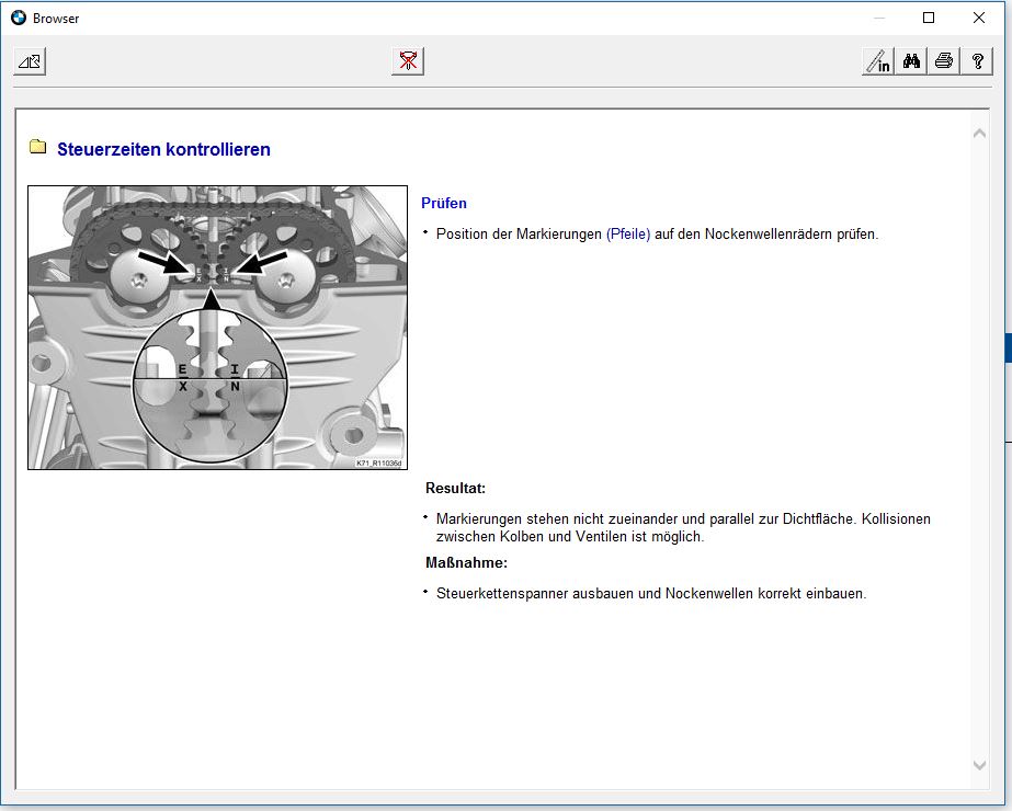

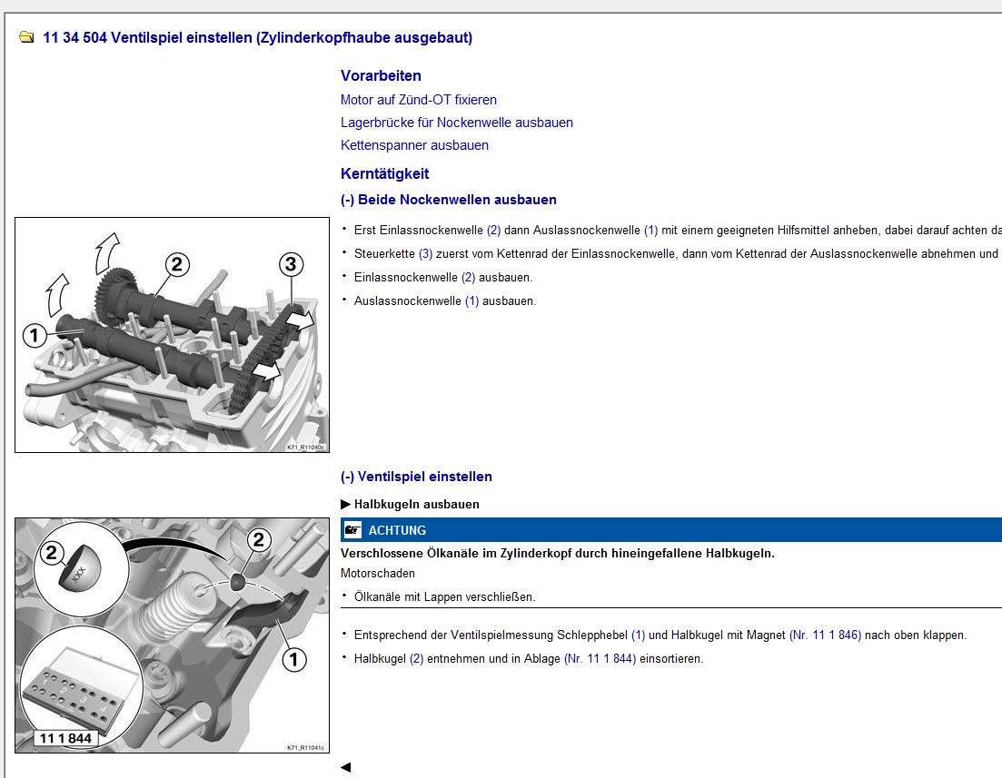

Diskutiere Ventile Aufgesetzt im F 650 GS, F 700 GS und F 800 GS Forum im Bereich Motorrad Modelle; selbst wenn es so ausschaut müßen die Wellen raus .... weil man die Elefantenfüße sonst nicht raus bekommt. RealOEM.com - Online BMW Parts Catalog

diese Halbkugeln werden auch Elefantenfüße genannt ...

<Die Kontrolle des Ventilspiels ist bei der 60er Inspektion vorgeschrieben. >
wenn dem so ist, hat die Werkstatt den Motor offen gehabt.
Wenn die Nockenwellen raus waren, muß zwangsläufig der Kettenspanner entspannt gewesen sein.
Und wenn beim Zusammenbau vergessen wurde, der Kette mittels Kettenspanner Spannung zu verpassen,
kann die Kette sehr schnell, schon beim Anlassen, überspringen.
Ich denke, die Werkstatt hat ein Problem.

Ich glaube nicht mal, dass sie vergessen haben den Kettenspanner einzusetzen. Das Problem ist nur, wenn du die Steuerzeiten ohne Kettenspanner einstellst, und so geht es nur, musst Du nachher noch einmal kontrollieren, ob sie wirklich stimmen. Durch den Kettenspanner wird ja Druck auf das Leertrum ausgeübt und nur dann kann man, nach mehrfachen durchdrehen der Kurbelwelle mit einem entsprechenden Werkzeug, das Fluchten der Steuerzeitenmarkierung an Kurbelwelle und Nockenwelle exakt kontrollieren. Das wird halt nicht gemacht worden sein. Typische Werkstatt........rei. Das kostet halt etwas an Zeit.
