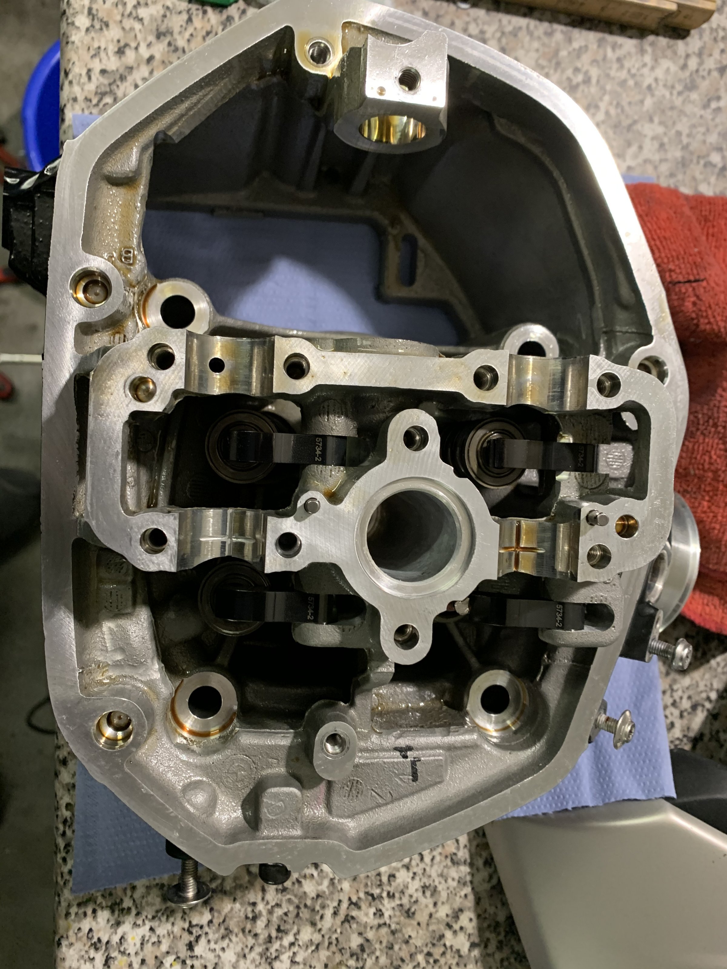

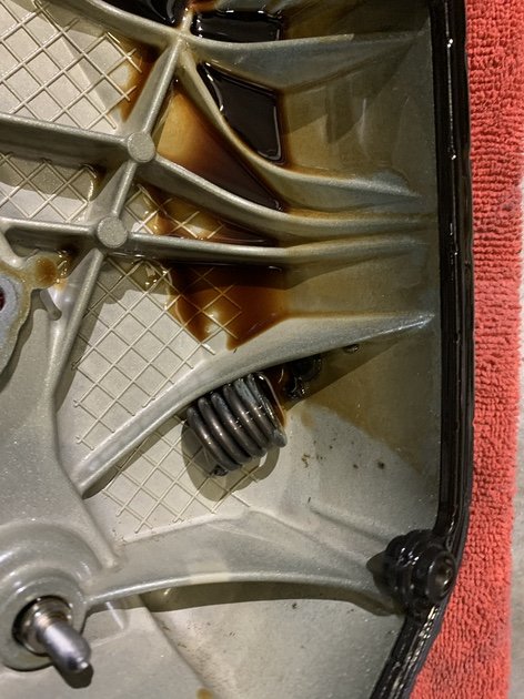

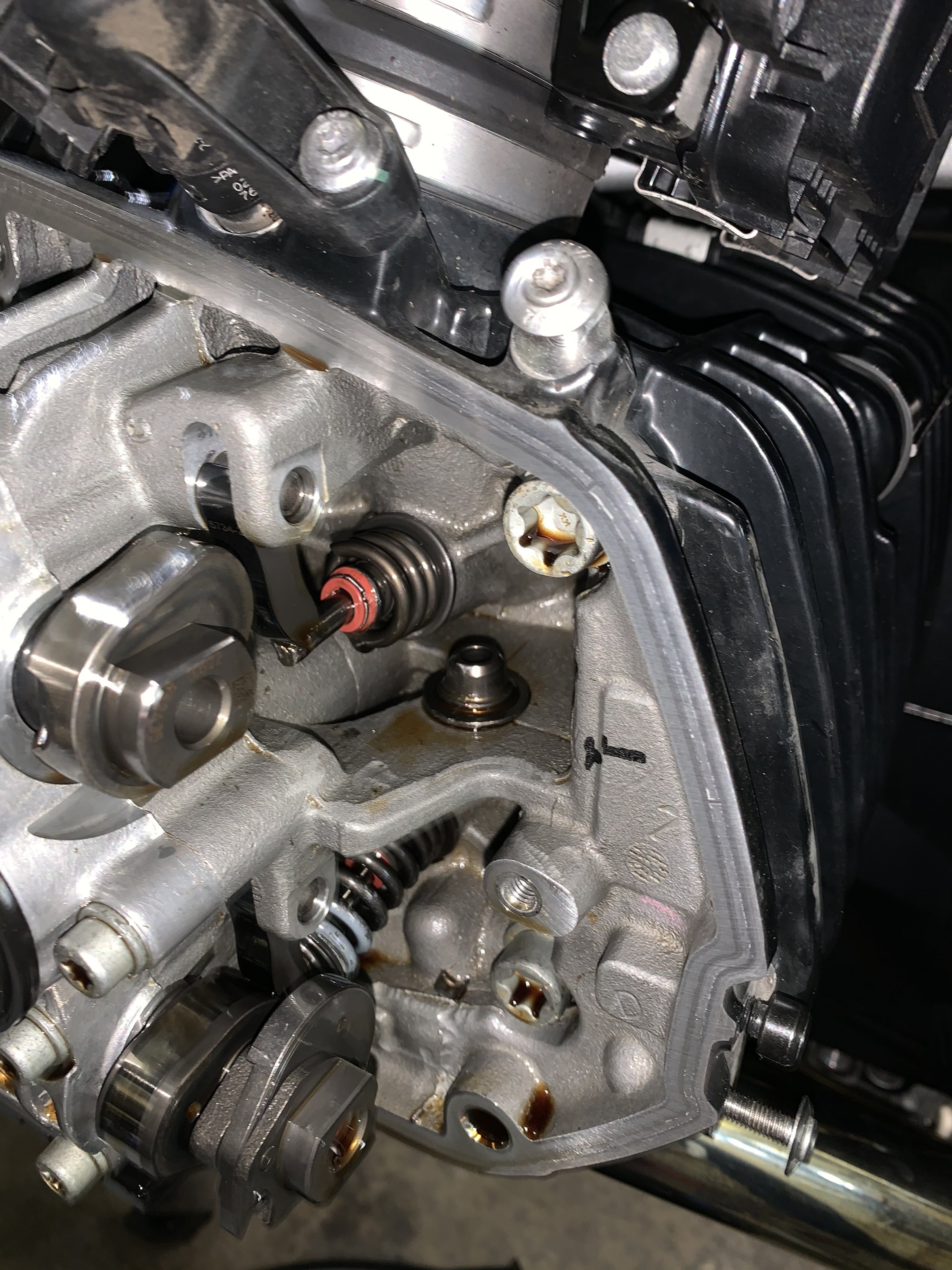

Hi Folks,
da seit Sonntag meine Dicke auf dem rechten Zylinder auffällige "Klackergeräusche" macht, werde ich mich dem Thema des Einstellens auch nähern. Da ich meine Inspektionen seit Wegfall Garantie alle selbst mache, war auch die Kontrolle des Ventilspiels kein Problem, bislang alles im Normbereich.
Zum Thema Einstellen: Der erste Impuls war natürlich zum Freundlichen zu fahren. Dann konnte ich gestern abend nicht schlafen und habe Tante Google um eine Gute Nacht Geschichte gefragt.. Ergebnis
Ich werde mich am Wochenende mal dransetzen. Dabei kann ich auch den Steuerkettenspanner prüfen oder feststellen, ob die Nockenwelle eingelaufen ist. Hab gehört, dass von den Shims auch gerne mal einer Flöten geht, was es natürlich ganz einfach machen würde...
... to be continued

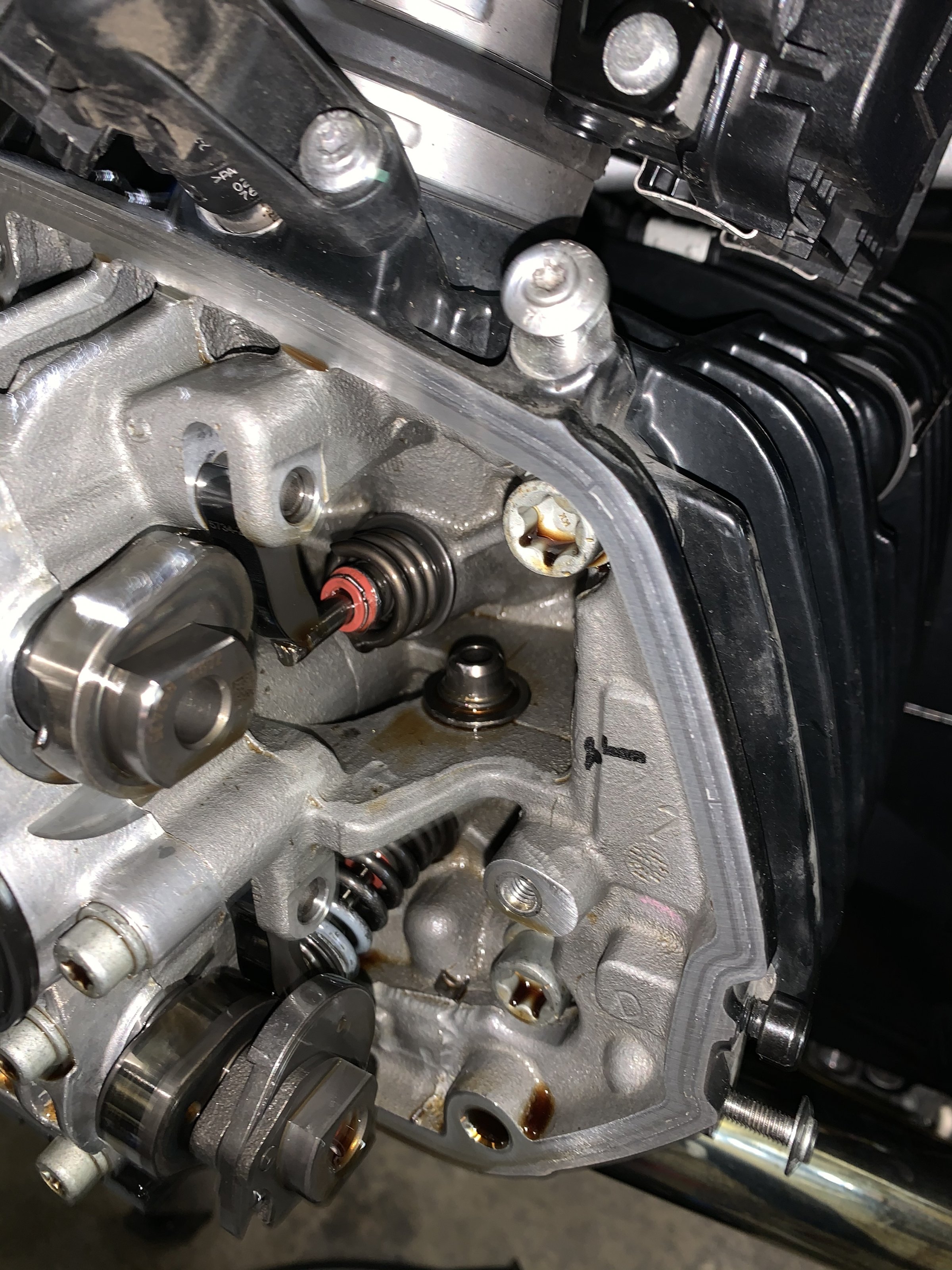

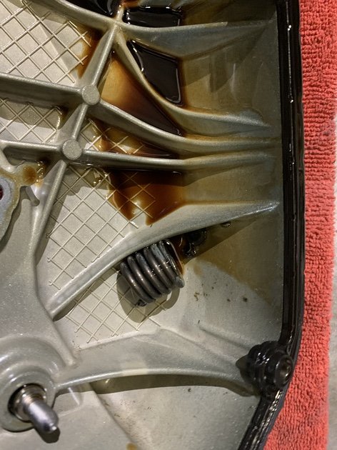

Keine Ahnung was es einfacher machen würde??? Das ist eher ein Worstcase Szenario! Zum Einen hättest du dann ein kleines, gehärtetes Metallteil im Motor und/oder Getriebe herumfliegen, welches sehr grossen Schaden anrichten kann,- zum Anderen müsstest du mit Hilfe eines anderen Shims zuerst das IST-Ventilspiel ermitteln um dann das korrekte Shim einsetzen zu können.
Ich merke an deinen Ausführungen, dass du das noch nie gemacht hast,- daher drücke ich die Daumen und wünsche viel Erfolg. Das meine ich ernst und ist nicht böse gemeint!
Bei meiner 2018er Rallye folgte nach "auffälligen Klackergeräuschen" im rechten Zylinder praktisch umgehend der Zylinderkopfschaden durch eine gebrochene Ventilfeder mit anschliessender Kollision von Kolben und Einlassventil.
Hi Mike,
Danke für Deine Sorge.
Und ja, Ventielspiel an einer 1200GS LC hab ich noch nie eingestellt.
Als gelernter Kfz'ler bekomme ich beim Thema "Nockenwelle raus", seitdem mir eine gebrochen ist, immer etwas Schüttelfrost. Das wird hier nicht passieren.
Und ob ein potentiell flüchtiges Shim durch die Ölkanäle in tiefere Regionen flüchten kann, weiss ich gerade nicht, hab da so meine Zweifel 😉
Aber dennoch Danke für den Tip, werde mir auch die Ventilfedern sauber anschauen.
VG
