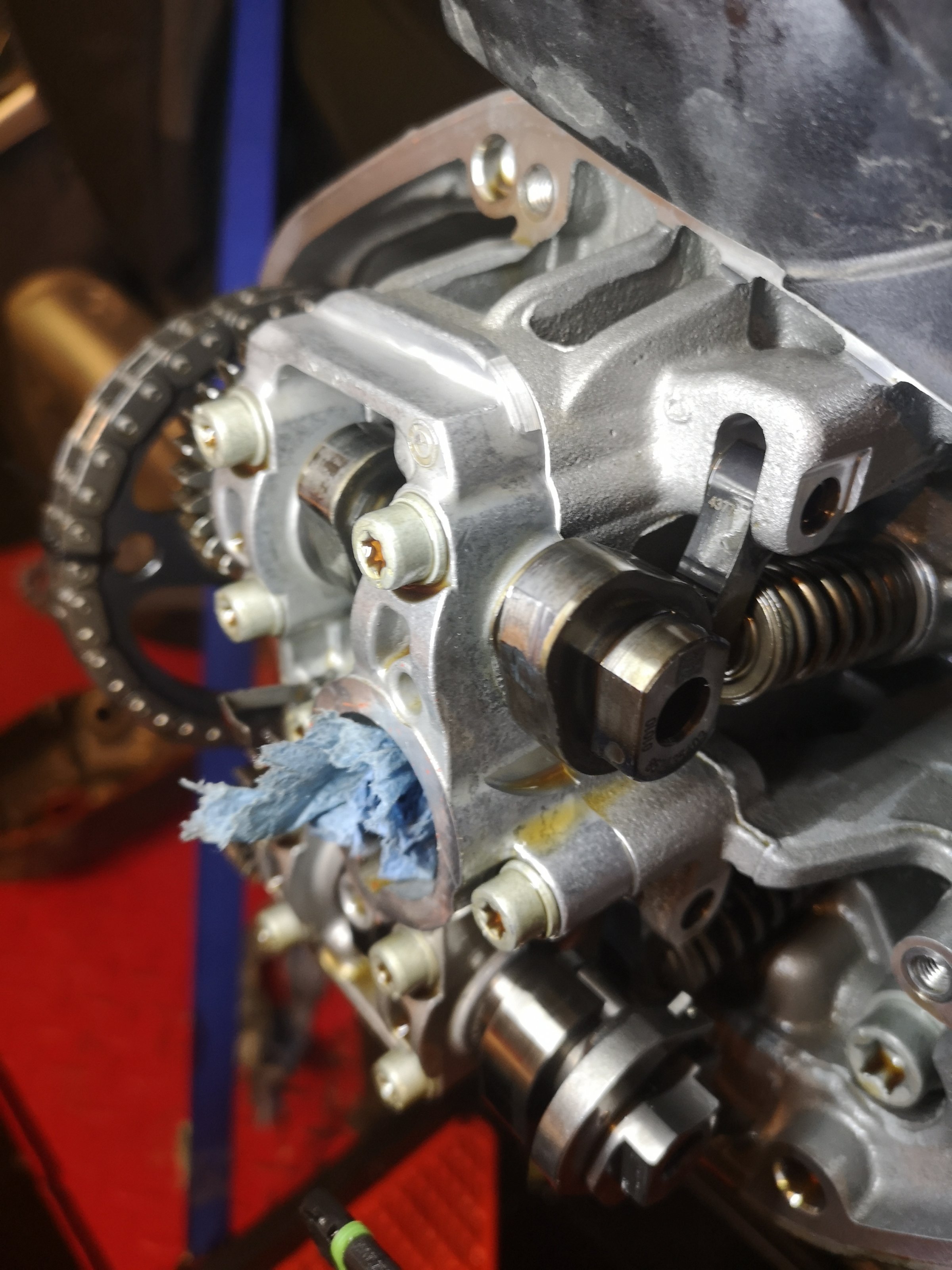

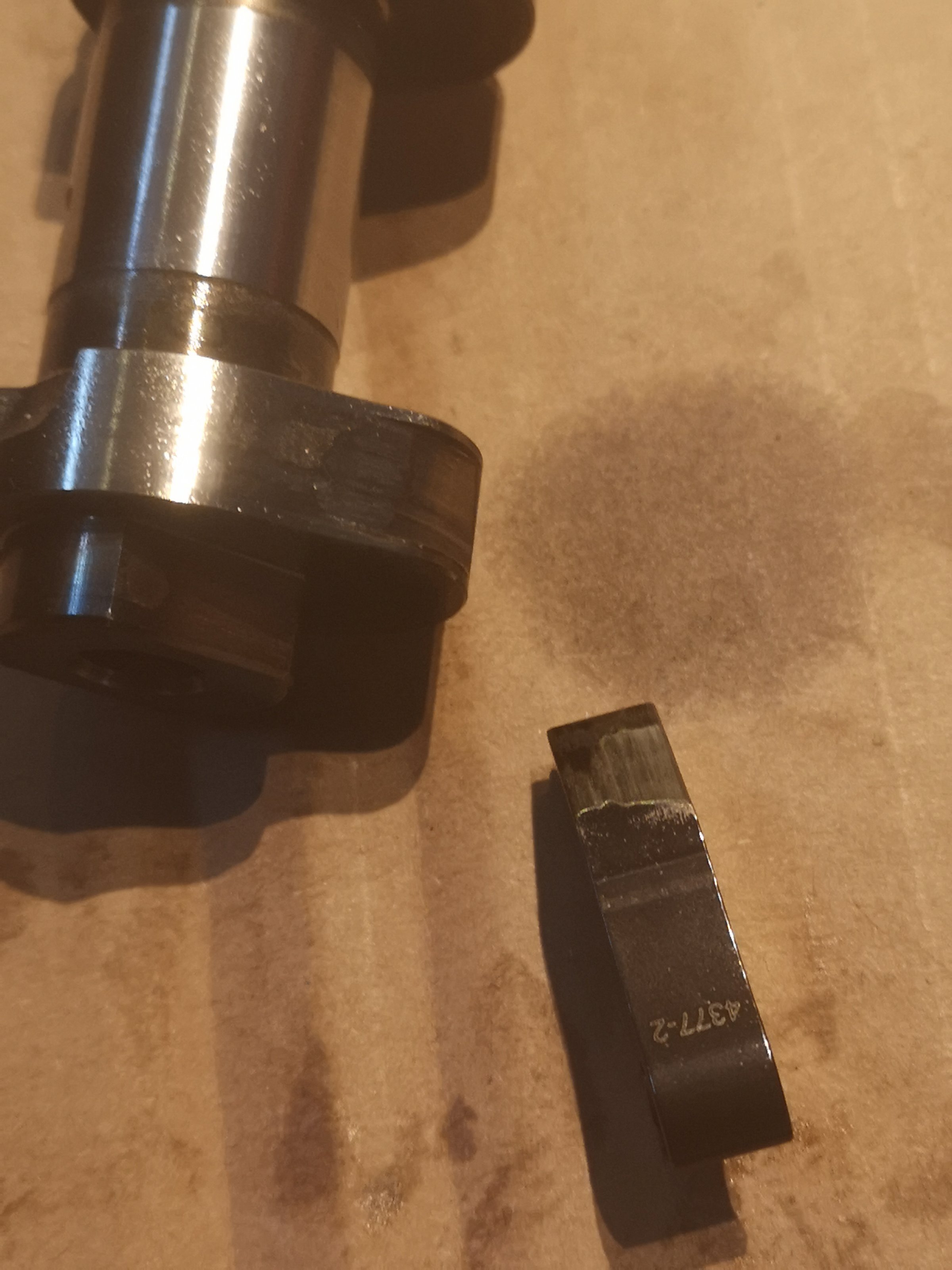

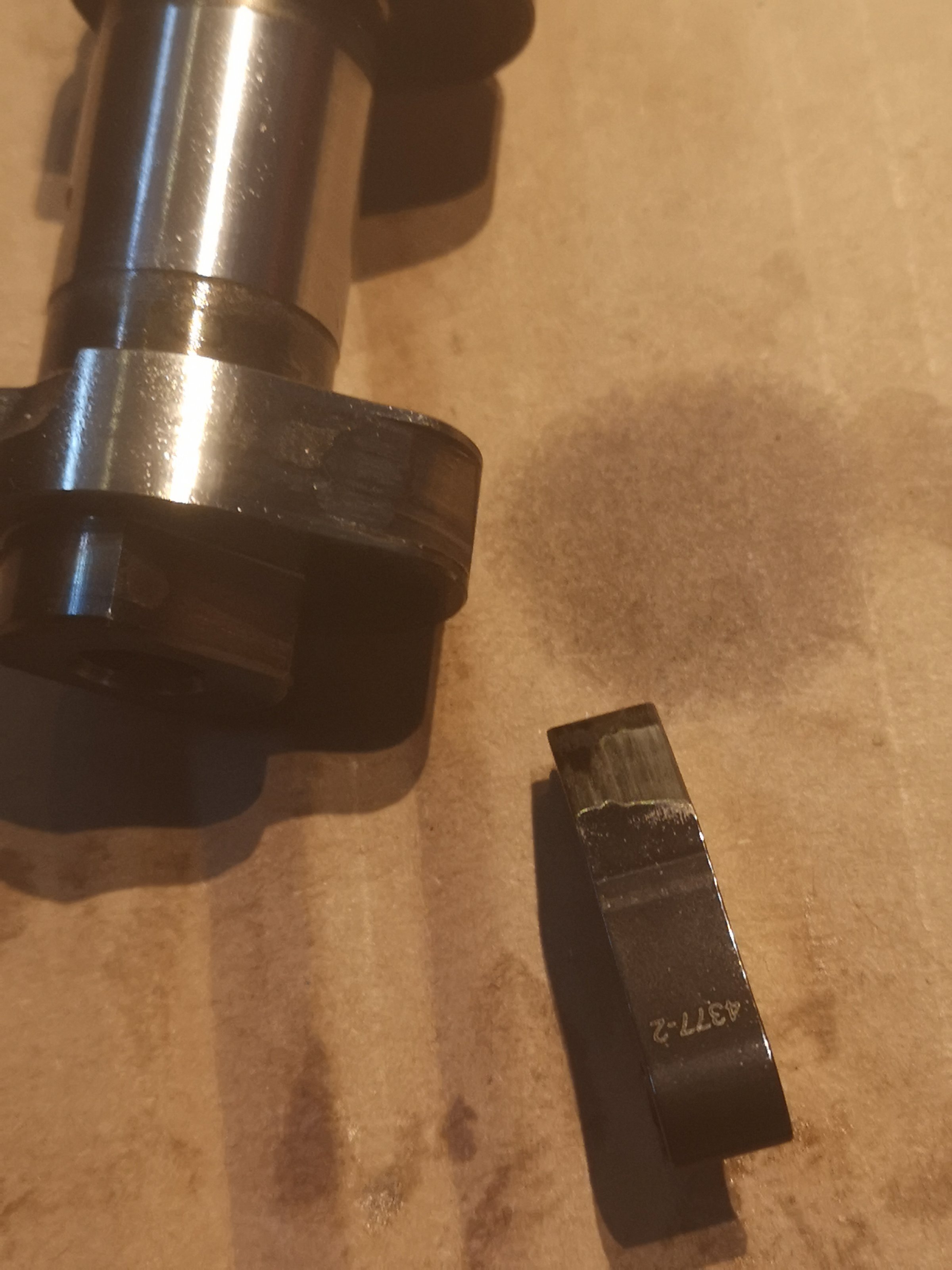

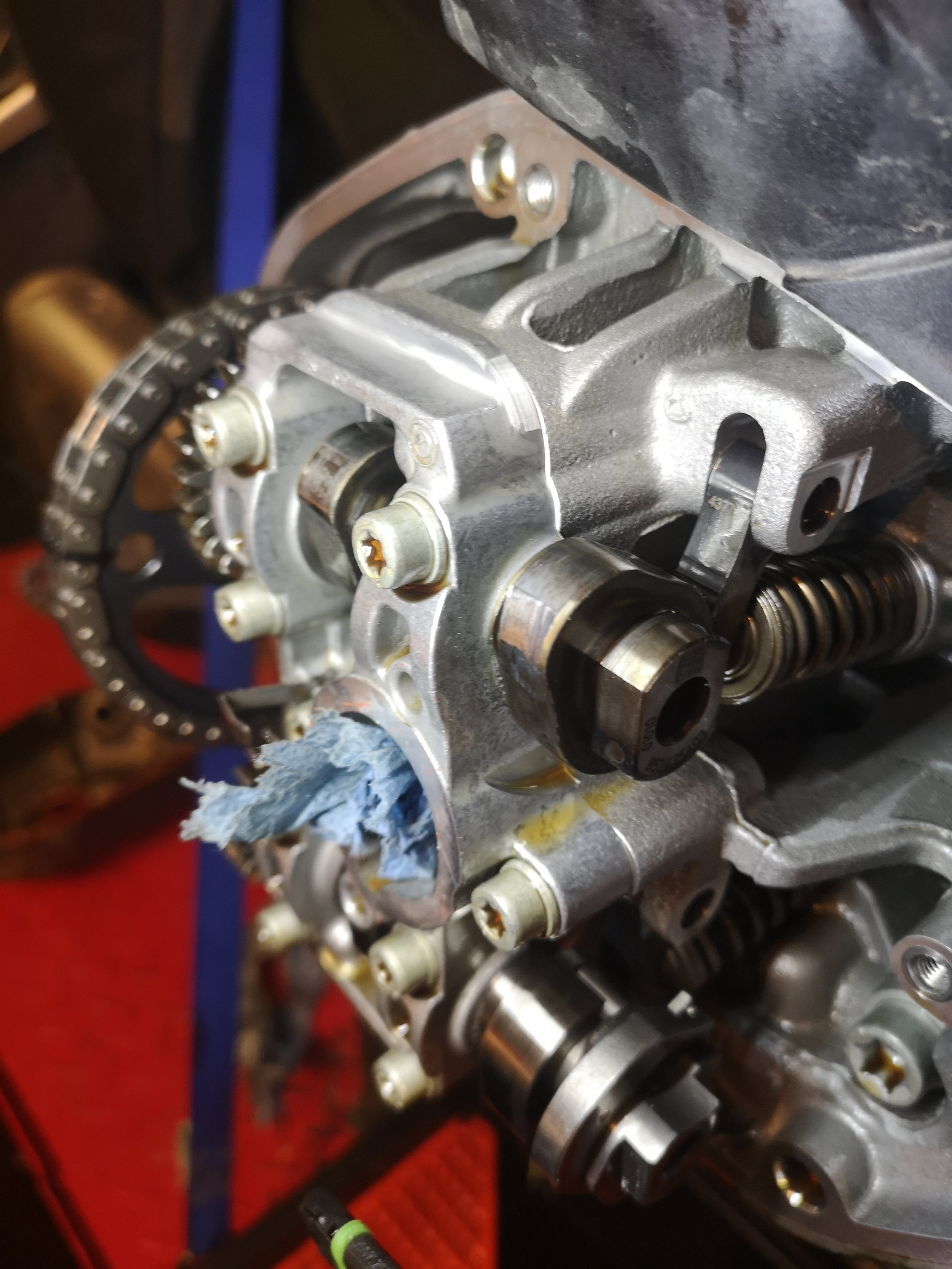

So, Fehler gefunden... Ich frage mich nur, wie geht sowas?
Nebenbefund: Spiel Einlassventil 0,40mmm 😲

Ich werde mal beim fre7ndluch Fragen, wieso ne Nockenwelle bei 40k dermassen ausbrechen kann 🤨😡

Dann bau mal auseinander! Der Schlepphebel sieht so schon angekratzt aus. Wieviel Blech hast du im Öl?

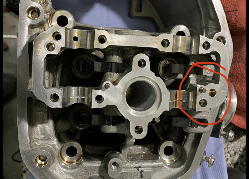

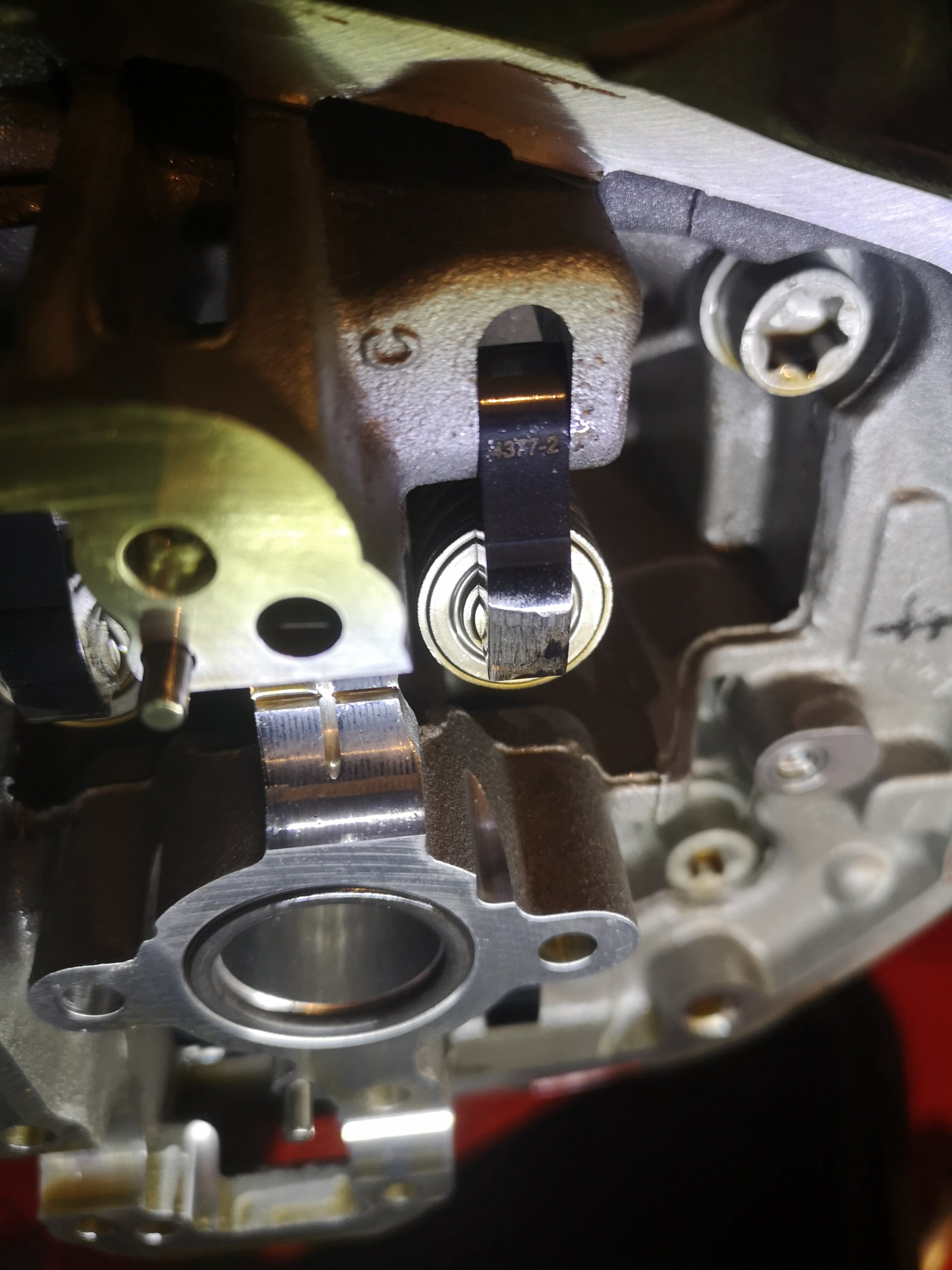

Um den Schlepphebel ausbauen zu können musst du den oberen Passstift ohne Beschädigung herausziehen. Am besten das Alu etwas erwärmen. Hiernach kannst du die Schlepphebelwelle heraustreiben. Ebenfalls vorher rundherum etwas erwärmen.

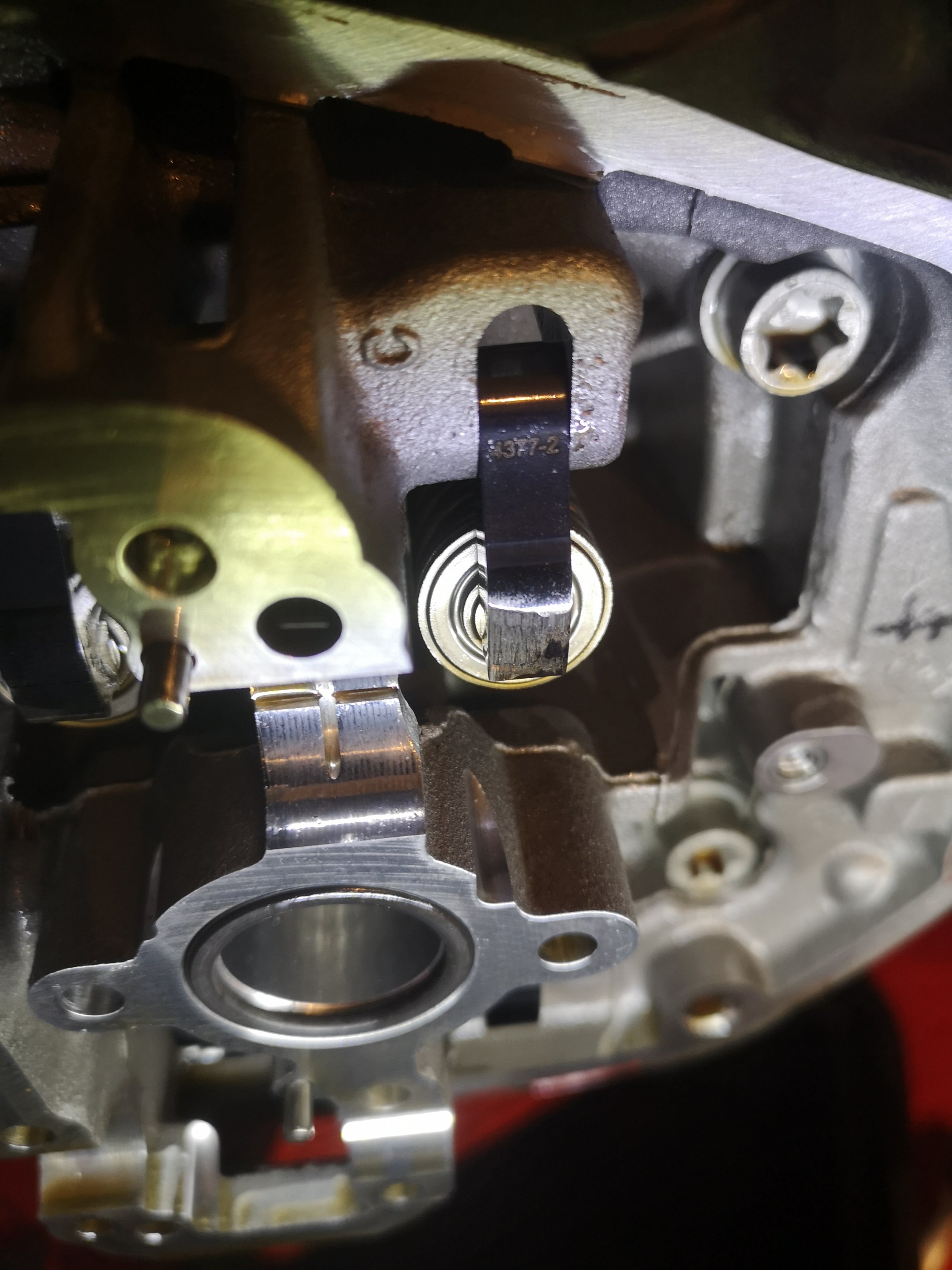

Super, melde Schlepphebel frei.
Auf der Suche nach der Fehlerursache bleibt dennoch eine Frage:
Deinen Ausführungen nach ist die Schlepphebelwelle ne kleine Presspassung. Bei mir flutschte beides einfach so heraus. Liegt da womöglich eine Ursache?
Schadensbild passt eher zur gerissenen Ölfilm (Trocken gelaufen)....

Das kann schon sein. Wie ich das sehe gibt es keine aktive Schmierung, speziell des vorderen Einlassventils. Du kannst bei Youtube mal nach „clear valvecover“ suchen. Dort sieht man, wie das Öl über die Steuerkette in den Kopf geschleudert wird. Eine aktive Druckschmierung scheint es nur für ein Auslassnockenwellenlager zu geben.
Bei mir war der Schaden ebenfalls am vorderen rechten Einlassventil und ich glaube das eklige tickern der GS könnte ebenfalls darin begründet liegen. Die meisten denken es sei der Dekomechanismus,- ich glaube das nicht.

Das deine Schlepphebelwelle einfach rausgeflutscht ist halte ich nicht für besonders gut um ehrlich zu sein. Vielleicht (!) hat dieses Spiel des Schlepphebels auf Dauer deine Nockenwelle aufgearbeitet???
Andererseits könnte es auch sein, dass die Belastungen durch die kaputte Nockenwelle die Schlepphebelpassung aufgearbeitet hat.

Mir fällt gerade ein, wo ich drüber nachdenke, dass der Ausbau der Schlepphebelwelle bei mir auch so ging. Ich habe vorsichtshalber eine neue Welle eingebaut, weil ich nicht wusste ob die alte einen abbekommen hat. Und die neue Welle konnte ich nur mit erwärmen eintreiben.

Aussage von BMW heute Morgen:
Dat is normal, dat geht einfach... Aso alles gut
