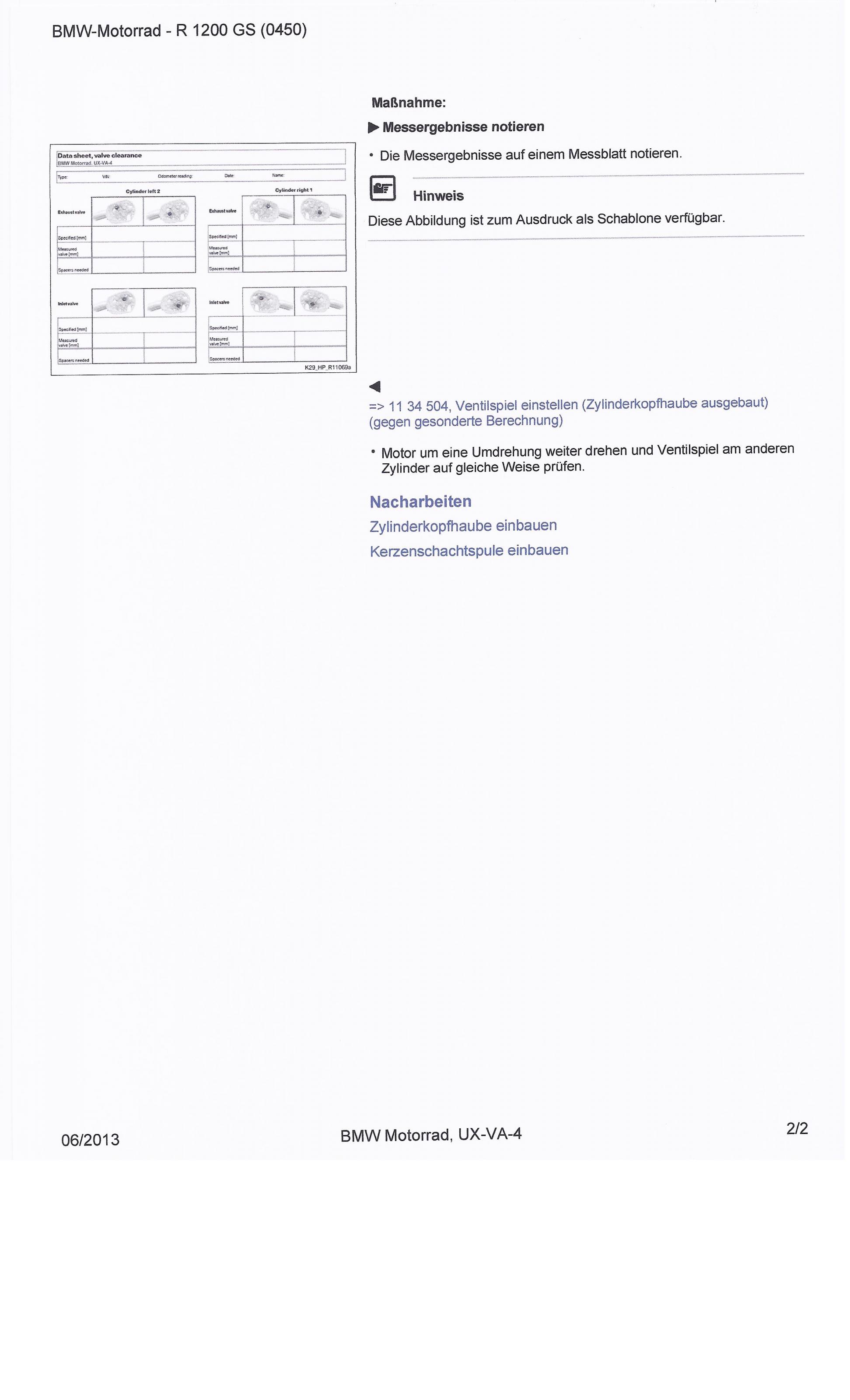

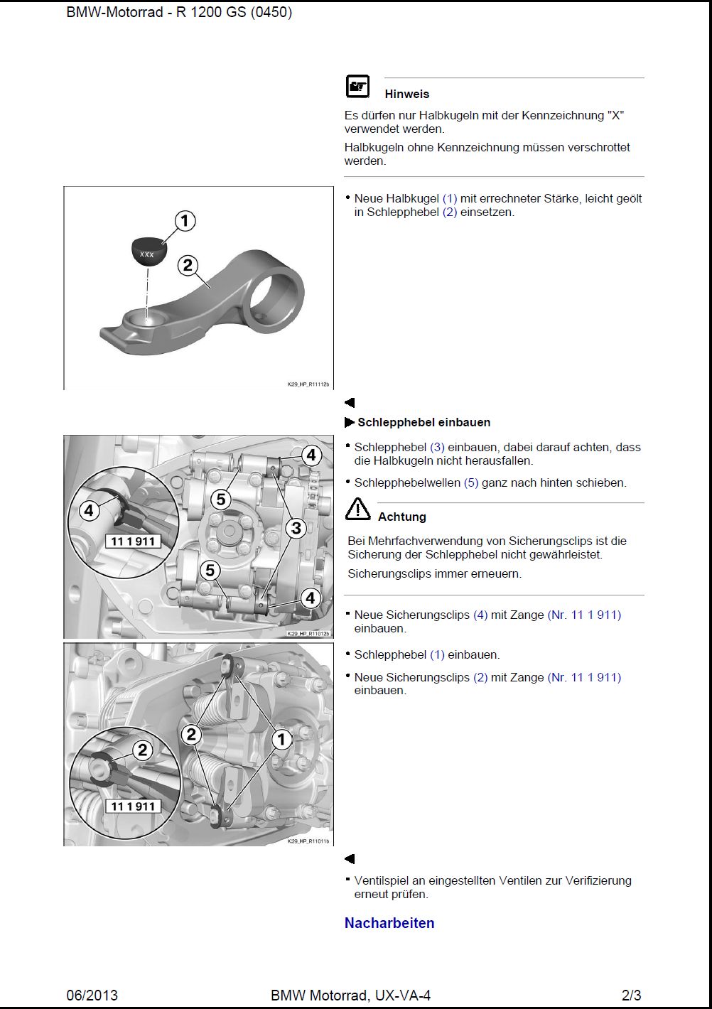

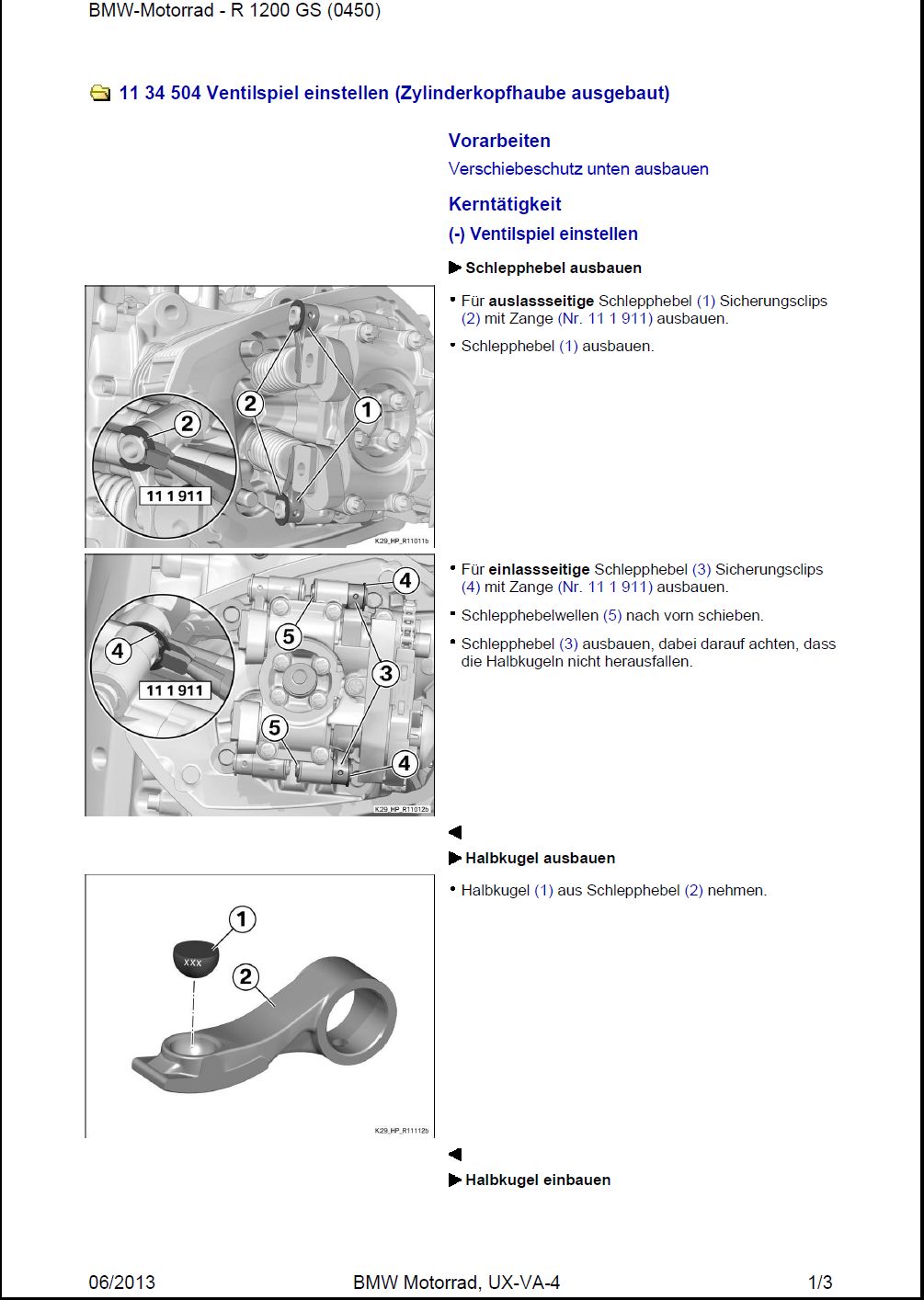

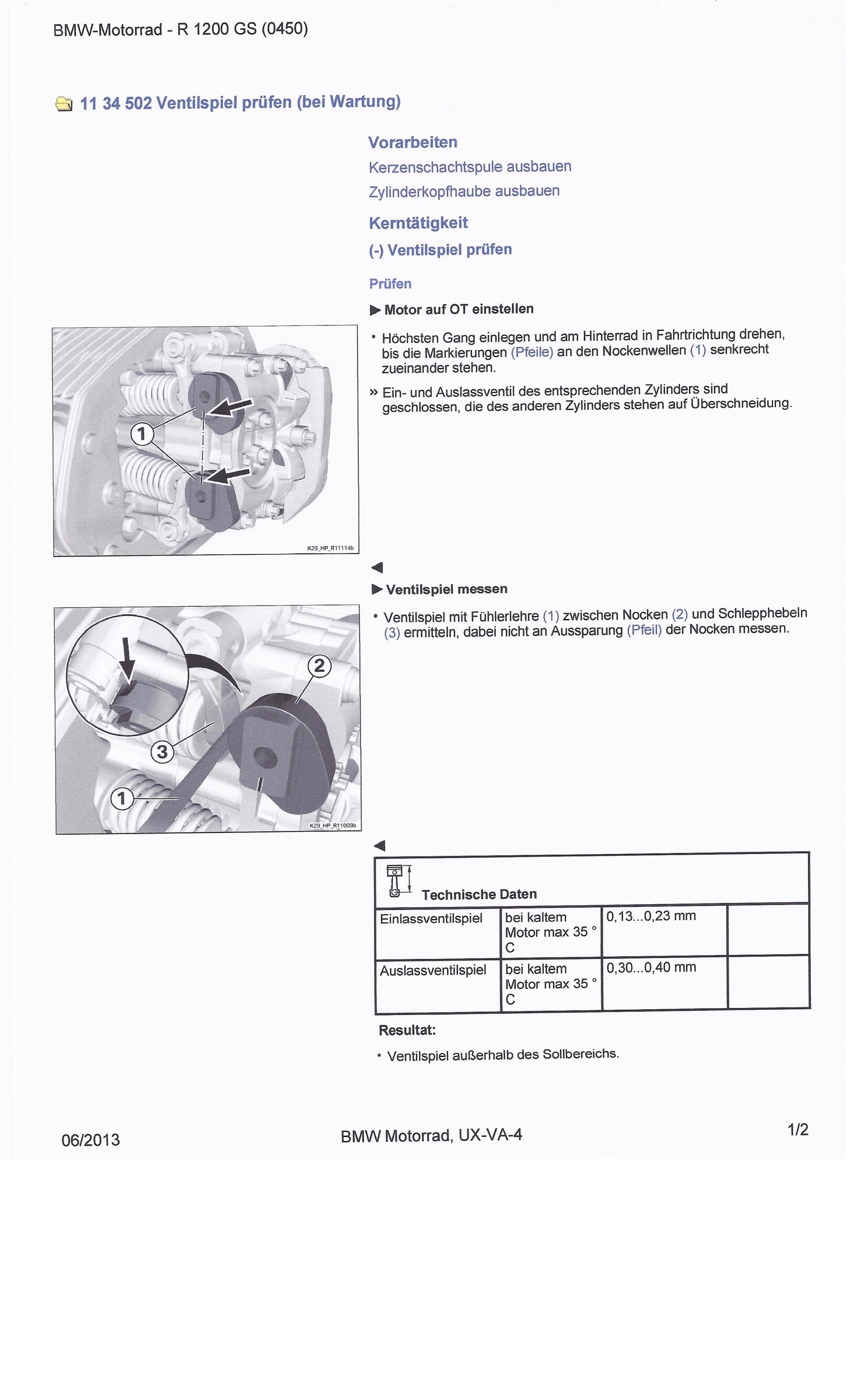

vielleicht hilft Dir das aus der Rep-CDRom auch weiter:
Ventilspiel_einstellen1.jpgVentilspiel_einstellen2.jpgVentilspiel_einstellen3.jpgVentilspielkontrolle0001.jpgVentilspielkontrolle0002.jpg
Ist wirklich simpel!
