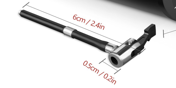

Ich glaube, das diese Luftdruck-Adapter besonders gerne an den Ventilen zerren:
Oft ist dieser Hebel recht schwergängig. Etwas nachlässig daran gezogen, übt man ordentlichen Zug auf das Ventil aus.
So etwas verwendete ich persönlich nie. Bin allerdings der Meinung, dass das was im Radsport Einsatz findet auch für ein 23000euro mopped problemlos einsetzbar sein müsste......
Ist es ja auch. Aber, wenn schwergängig, dann nicht nachlässig oder grobmotorisch handhaben. Unachtsamkeit ist schnell passiert....
