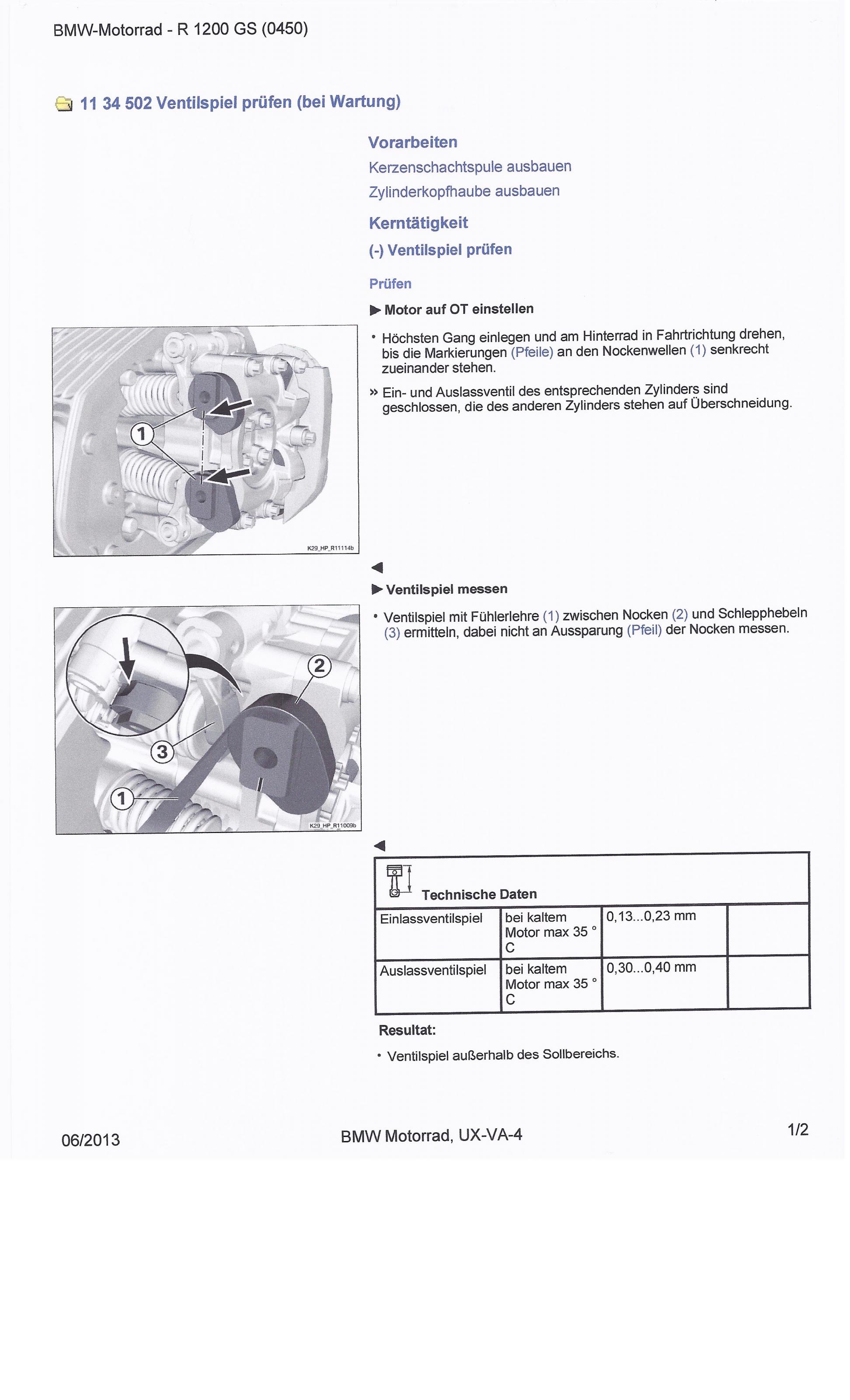

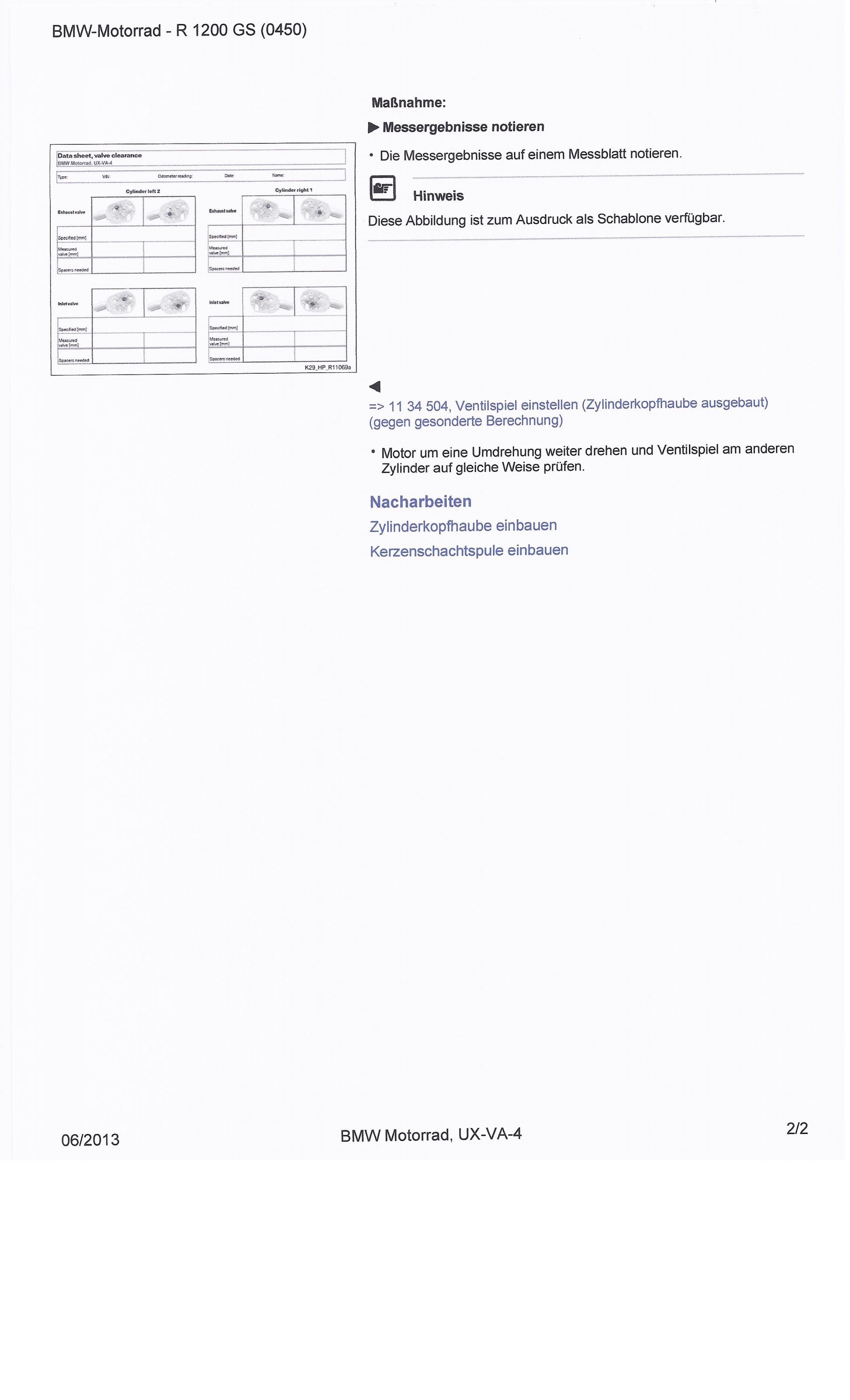

Hier ein Auszug zur Ventilspielkontrolle aus der BMW Rep-Cd zur TÜ:
Gruß,
maxquer
