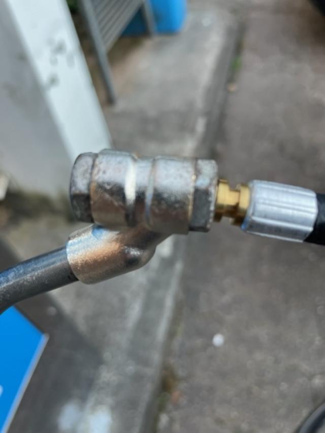

Hallo, habe mir eine Verlängerung, wie Bild 1 zeigt,
für meine Motorradreifen zugelegt.
Leider funktioniert der Anschluß an den Geräten an
der Tanke nicht, wie in Bild 2 dargestellt.
Gibt es einen Adapter oder mache ich was
falsch?
