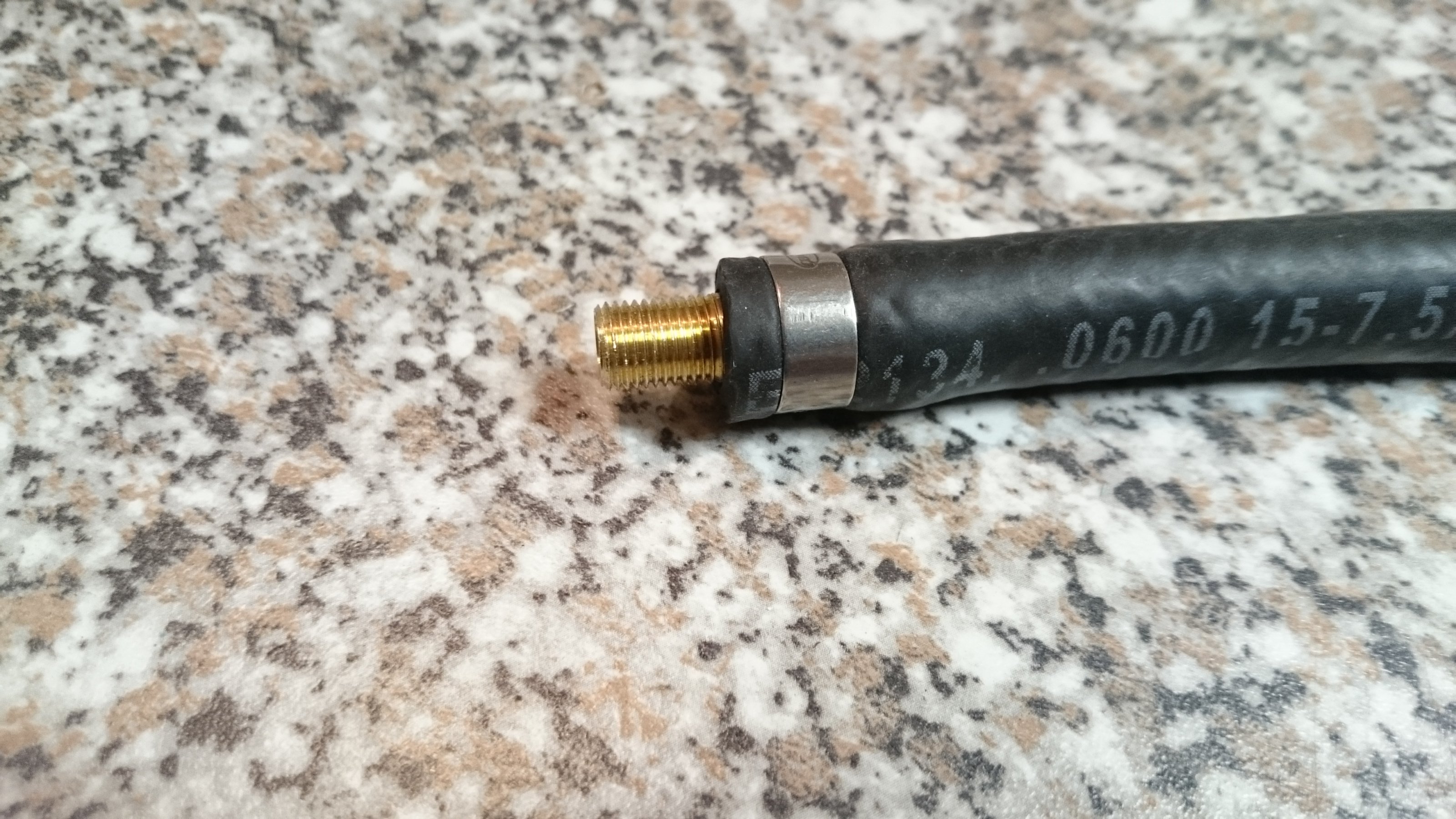

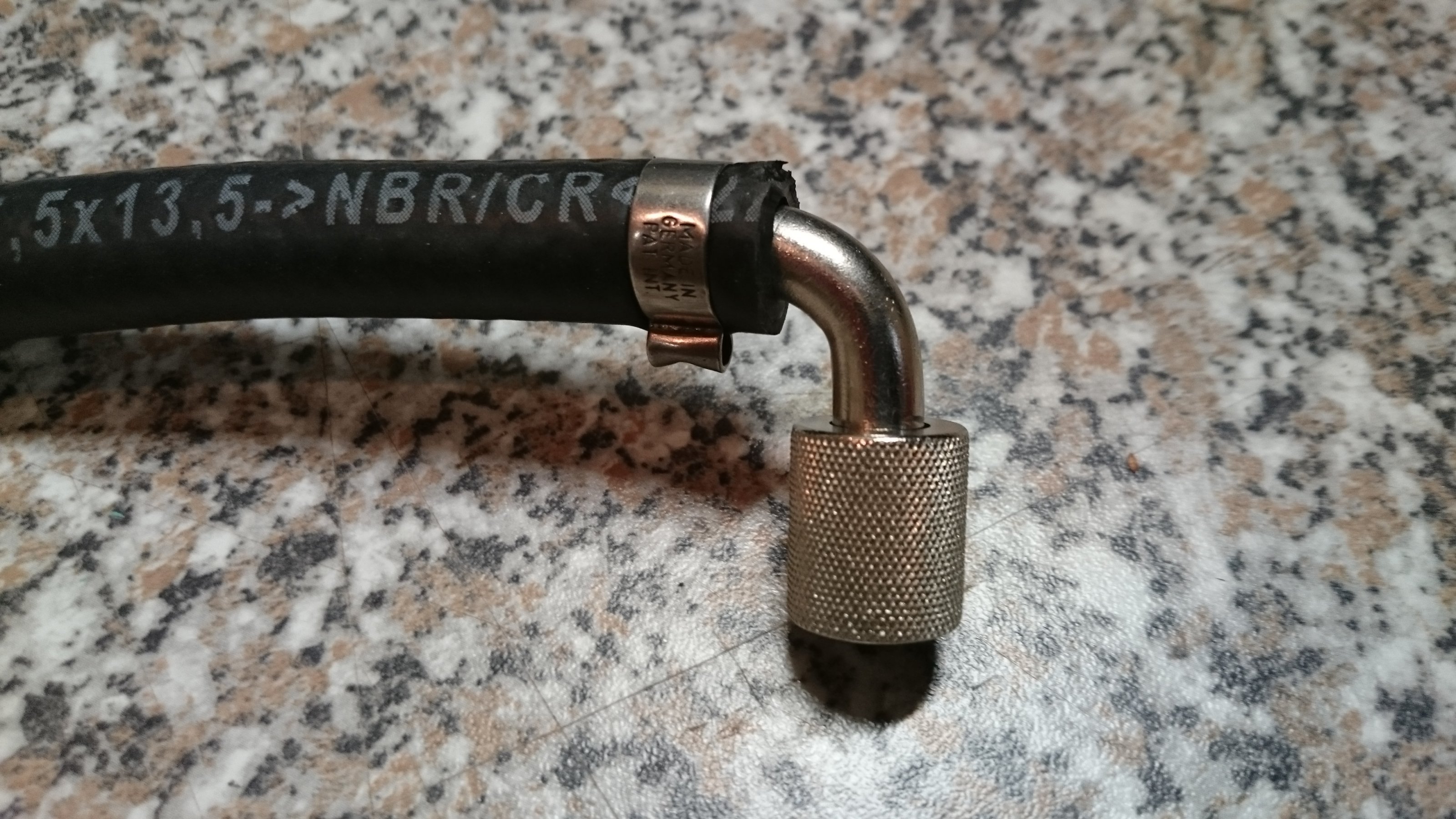

Ich hab mir so was selbst gemacht. Aus einem Benzinschlauch, ca. 30cm lang, einem gebogenen Ventiladapter auf der einen Seite und einem geraden Ventiladapter auf der anderen. Einfach mal beim Baumarkt, Reifenhändler oder in der Buch suchen.
Kostenpunkt ca 5,- Euro komplett mit Schlauchklemmen

So, nun 3 Bilder meiner Adapterverlängerung
das abgewinkelte Teil wird auf das Ventil geschraubt und am anderen Ende kann man Luft prüfen oder aufpumpen
