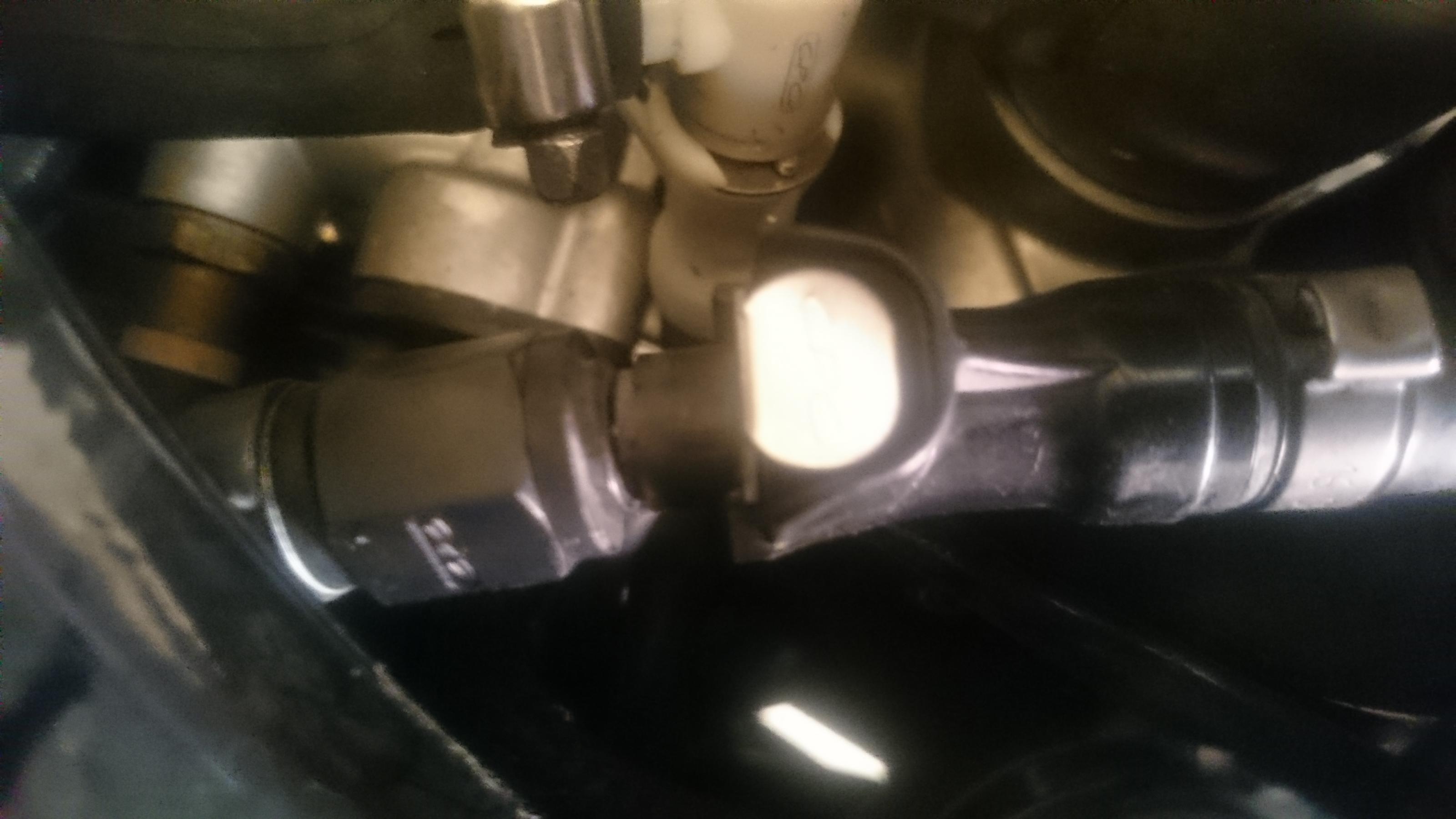

Hallo, ich hatte gestern leichten Benzingeruch an der Ampel bemerkt und dann gesehen, dass ganz feiner Sprühnebel unter dem Tank heraus kam. Zu Hause war dann dieses Verbindungsstück der Leitungen undicht. Kann man erkennen, ob das Teil kaputt ist oder zusammen stecken ausreicht? Danke schonmal.

das muss Hörbar Klick machen , schon mal probiert ?

Danke für die vielen, schnellen Antworten. Das Teil läßt sich gar nicht mehr richtig zusammenstecken, nur mit extrem viel Kraft habe ich es auseinander bekommen. Zusammen stecken ging gar nicht mehr.

in #2 hate er bilder hochgeladen und man sieht den bruch!! neue o ringe helfen da nicht mehr
