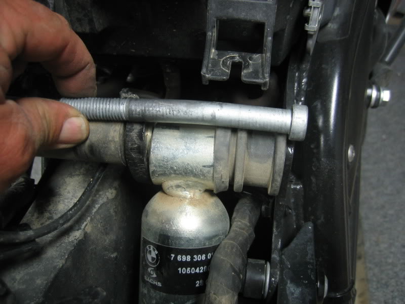

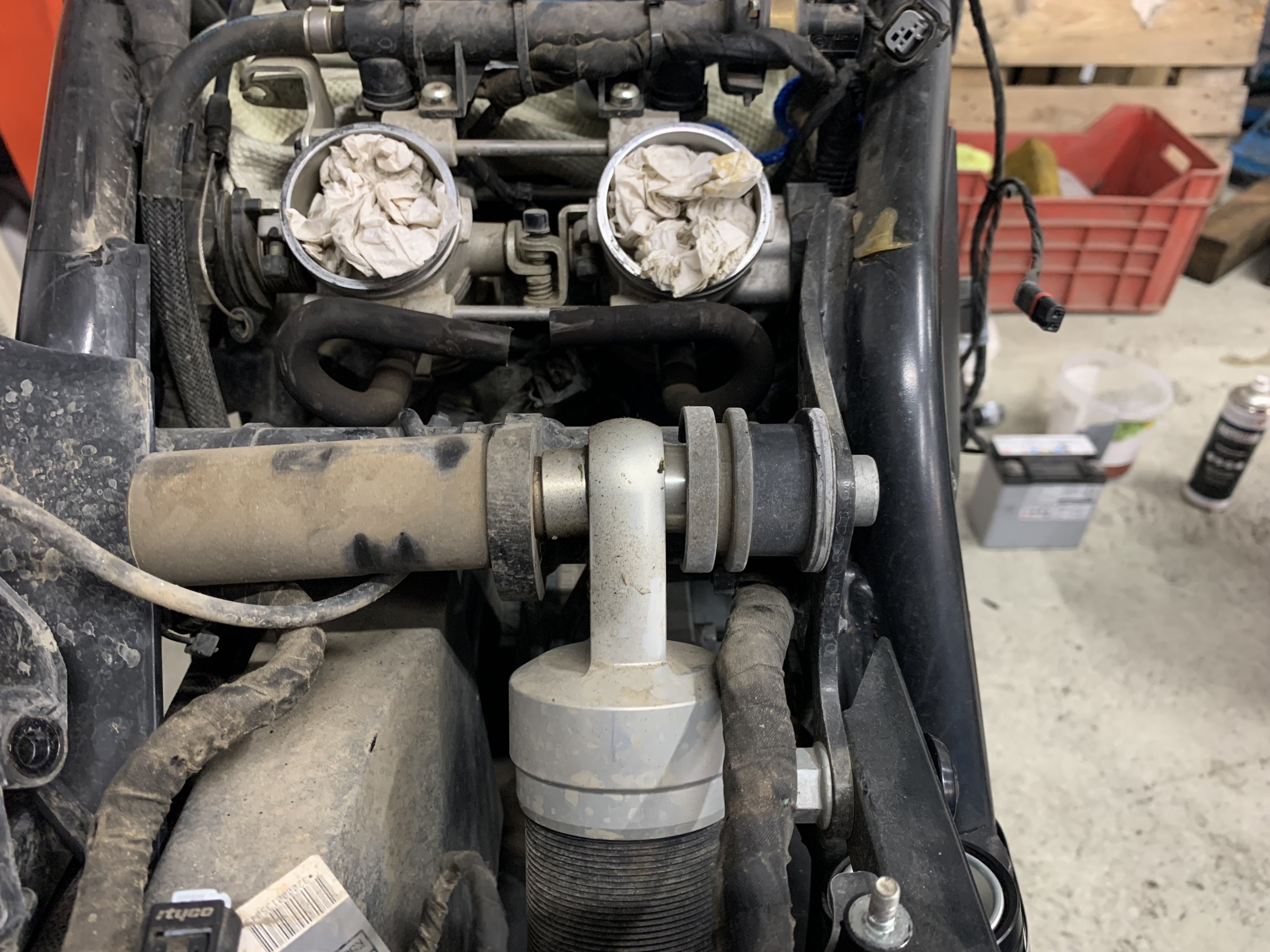

nachdem ich durch Zufall auf einen Thread im Advrider Forum gestoßen bin (Hier), wobei es um mehrere Vorfälle von verbogenen Federbeinschrauben ging, habe ich bei mir die Abdeckung auch mal abgemacht da aktuell eh alles zerlegt ist und geschaut wie es bei mir aussieht.
Wie bereits im Nachbarforum geschrieben, ist das wirklich nicht gut konstruiert und bei mir ist die Schraube ebenfalls verbogen.
Ich versuche gerade diese Lösung nachzubauen: 800GS shock bolt design flaw?
Bei einem Service muss man die untere Abdeckung vom Federbein nicht abnehmen und bekommt das ganze deswegen wohl nie zu Gesicht ..
Hat jemand ähnliche Erfahrungen?

Klarer Fall von fehlerhafter Montage des Nachrüstfederbeins:cool:
SRG10
21.09.2021
185
BMW R1200GS Rallye 18'
Genauso fehlerhaft wie bei diesem originalen Dämpfer..
Ich kann euch nur empfehlen, die 6 Schrauben von der Federbeinabdeckung zu lösen und mal nachzuschauen, bevor der Rahmen Schaden nimmt.

Habe soeben mal bei meiner 2008er nachgesehen. Alles gerade. Meine Vermutung ist, dass die
Verformung ggf. auf eine extreme Fehlbelastung (extremes Gelände?) zurückzuführen ist.

Sitzbank runter, die sechs sichtbaren Schrauben entfernen, Stecker abziehen, ggf. den ein oder anderen Kabelbinder zerschneiden. Fünf Minuten Arbeit.

Von "Fehlbelastung" kann keine Rede sein. Eine Belastung wofür die GS halt gedacht ist.
Aber es stimmt, falls man damit nur Straße fährt und keine 130kg wiegt, sollte das kein Problem sein. Aber mal kurz nachschauen und ggfl. die Schraube ersetzen ist in 20min erledigt.
