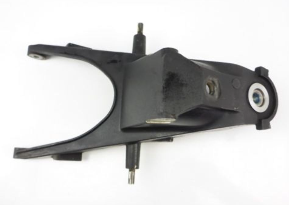

@Klausmong hat´s oben schon beschrieben: Der eigentliche Front-"Rahmen" ist aus Guß und das verbiegt eher nicht. Entweder es reißt/bricht, oder ist noch maßhaltig.
Wenn der Stahlrohr-Heckrahmen krumm sein sollte, dann könnte Mann den wieder auf die Russenmethode - uups, darf man das aktuell überhaupt noch so sagen?! - wieder gerade biegen. Heckbank runter und das "Y" des Heckrahmens checken. Wenn der Rahmen sichtbar verbogen ist, mit dicker Holzbohle wieder gerade biegen. Klappt natürlich bei Knicken nicht!
Kritisch sind aber die Anlenkpunkte des Front- und Heckrahmens, sowie des Telelevers am Motorgehäuse! Dort als erstes checken, ob nix abgerissen ist. Wenn ja: Totalschaden, wenn nein: Hoffnung besteht!

Wenn das Vorderrad noch rund läuft ohne Schlag,dann wird der Querlenker eher nichts abbekommen haben

bei Verdacht auf "Rahmenschaden" kann ja nur der Heckrahmen sein: Vorne ist der gerade oder gebrochen. Da Guss.
Spurlatte rechts und Links an das Hinterrad halten und der 2. Mann misst den Abstand zu den beiden Felgehörnern des Vorderrades da sollte der Abstand in etwa gleich sein. Ansonsten Tank und Sitzbank runter und dann noch mal den Heckrahmen Telelever checken. Wenn die Gabel verbogen wäre, dürfte sich die Steckachse nicht mehr leicht einbauen lassen. Geht die leicht ist auch nichts dort verbogen.

Etwaige Kaltverformungen am Telelever selbst ergeben sich meist an dessen Spitze, am Anlenkpunkt des Kugelgelenks. Dort mal genau hinsehn.
Krumme Standrohre erkennt man mit dem Auge.
Der von @teileklaus beschriebene Spurversatz-Check ist mit Vorsicht zu genießen.
Laut BMW liegt die max. Toleranz im ZENTImeterbereich!
