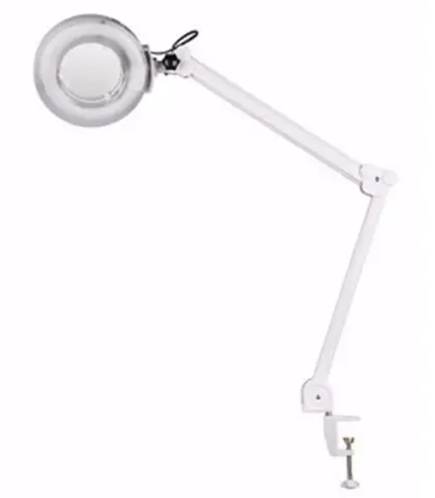

Ich benutze mittlerweile so was hier, wenn ich an Kleinkram
herumschraube. Augen altern leider auch wie Vergaser... :)
