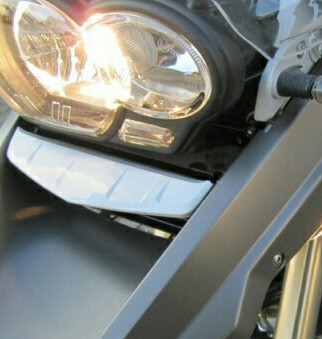

kann man diese Verkleidung der Strebe vor dem Ölkühler nachrüsten?
Bei mir sieht das so aus:

Spoiler; EtNr 4661 7704752; 15 EUR

So einfach wird das nicht klappen... die Strebe ist an der Ur-12er (04-06) und der Spoiler ab '07 verbaut.
Die Modelle mit Spoiler haben einen ganz anderen Verkleidungshalter, als die Ur-12er, dort ist nämlich die Strebe vorm Ölkühler nicht mehr vorhanden.
Plug & Play wird das jedenfalls nicht.
Aber ich finde, daß sieht man auch schon, wenn man sich die 2 Bilder da oben anschaut. Imaginär übereinander gelegt, müsste die Strebe durch den Spoiler hindurch ragen, wenn er bündig mit dem Schnabel abschließen sollte... was auch nicht 100% gegeben ist, da die ganzen Verkleidungsteile ja auch geändert wurden.
Abgesehen davon finde ich die Strebe ganz praktisch, daran kann man das Mopped (auf dem Hauptständer stehend) auch mal anheben und das VR drehen, wenn man auf der Suche nach dem Reifenventil ist... ;)

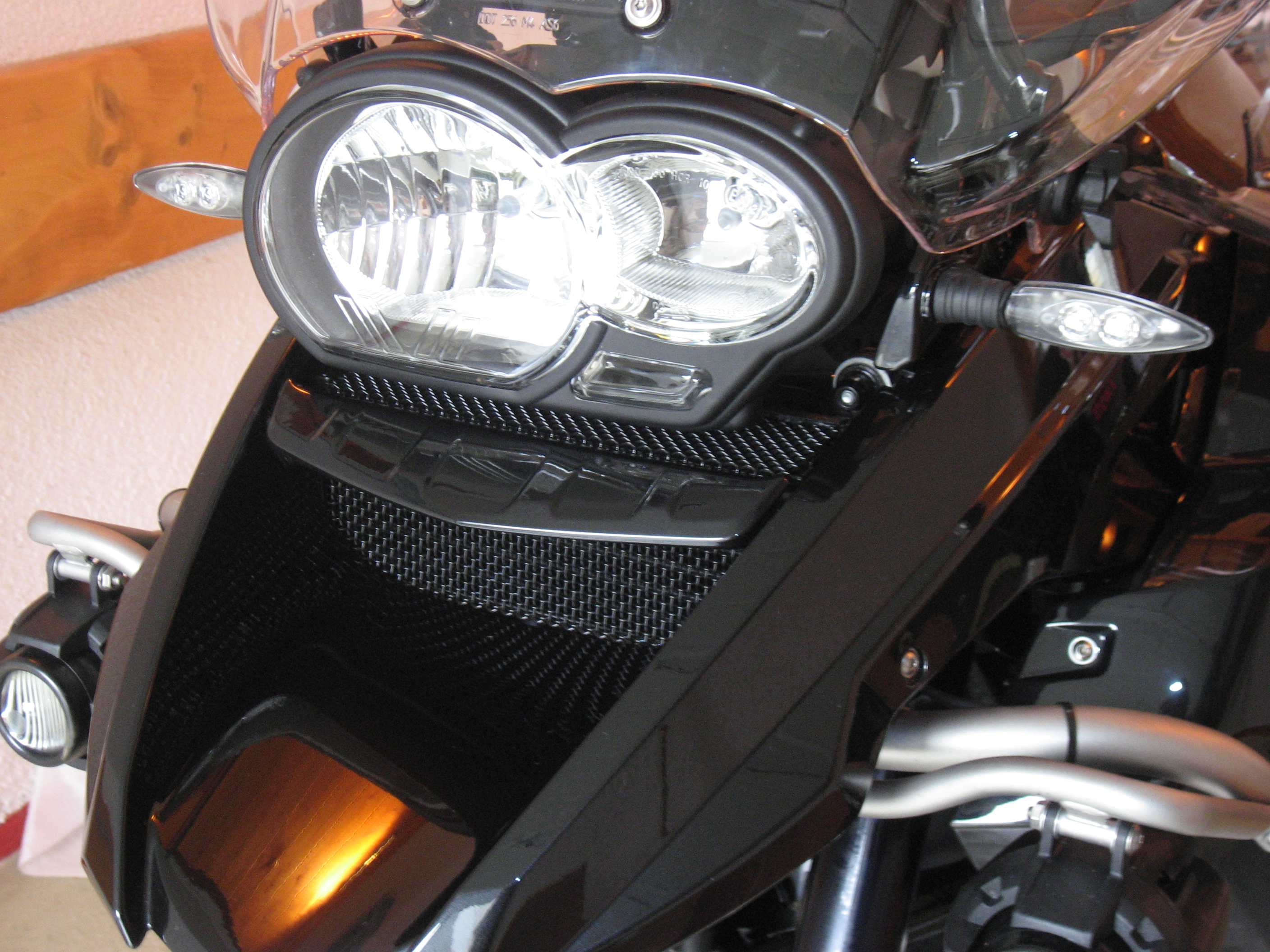

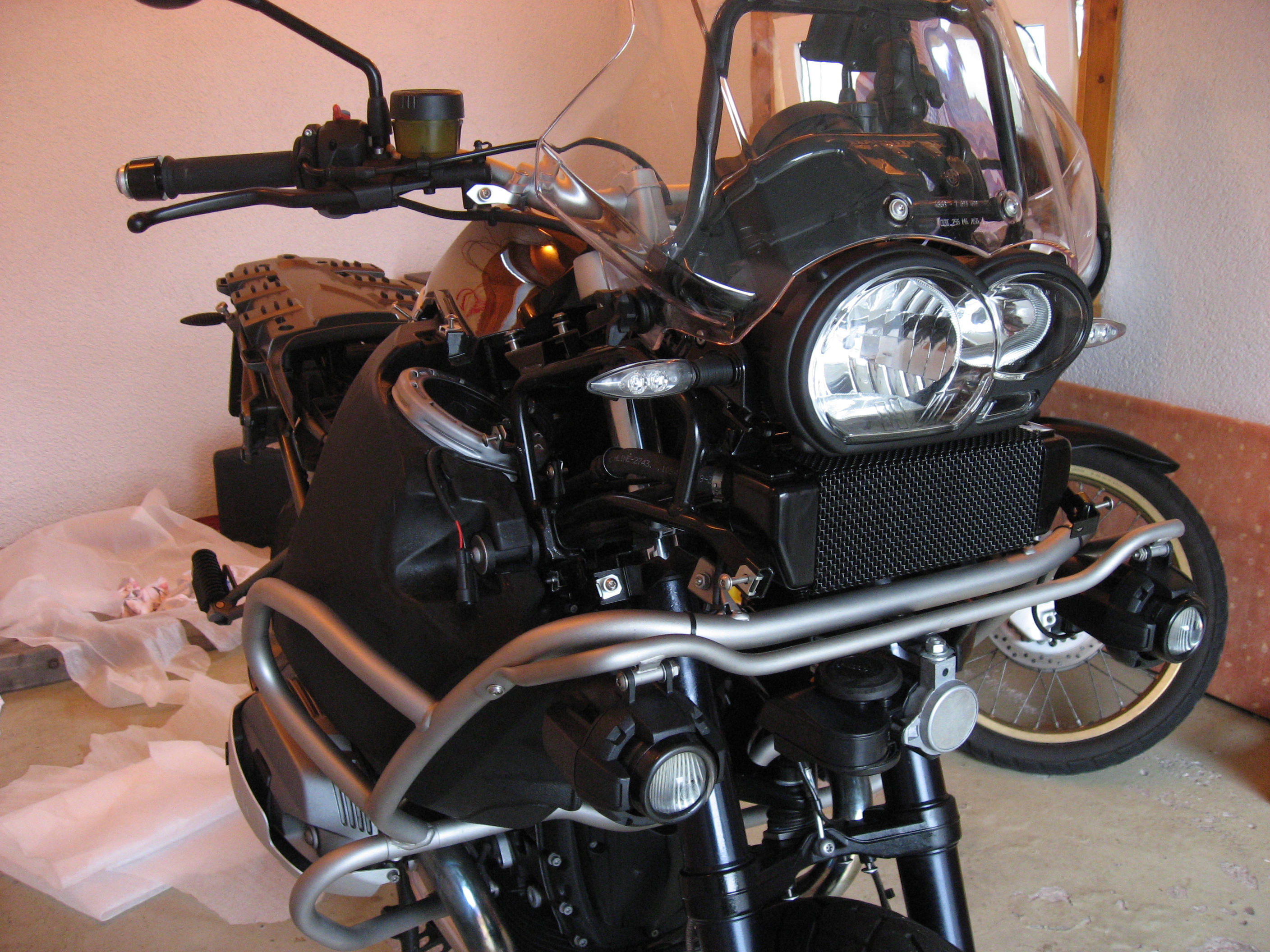

ich stell mal Fotos ein an denen du siehst wie es unter der Spoilervariante aussieht ... der Plastikspoiler ist nur im Seitenbereich der Verkleidung verschraubt - mit ein wenig Bastelkunst bekommst du das gewiß hin . IMG_1253.JPG
Auf Pic 2 siehst du das fertig montierte Modul , auf dem Oelkühler meine gefertigte Version eines Schutzes , aus Edelstahl geformt und kunststoffbeschichtet als Klemmvariante damit die thermischen Einflüsse erhalten bleiben können ... wenn es gefällt , ich habe noch welche davon abzugeben ...
IMG_1258.JPGwillst du weitere Detailfotos um zu sehen wie du von Rundbügel zum Spoiler wechselst , mach ne PN und ich reagiere ...

Die Spoiler von Frank kann ich nur empfehlen. Ich habe sie die 3. Saison drauf. Sind einfach zu montieren, sehen super aus, sitzen fest und sind gut von Insekten zu befreien. Gibt preisleistungsmäßig nichts besseres.
Frank, hast Du gut gemacht.
