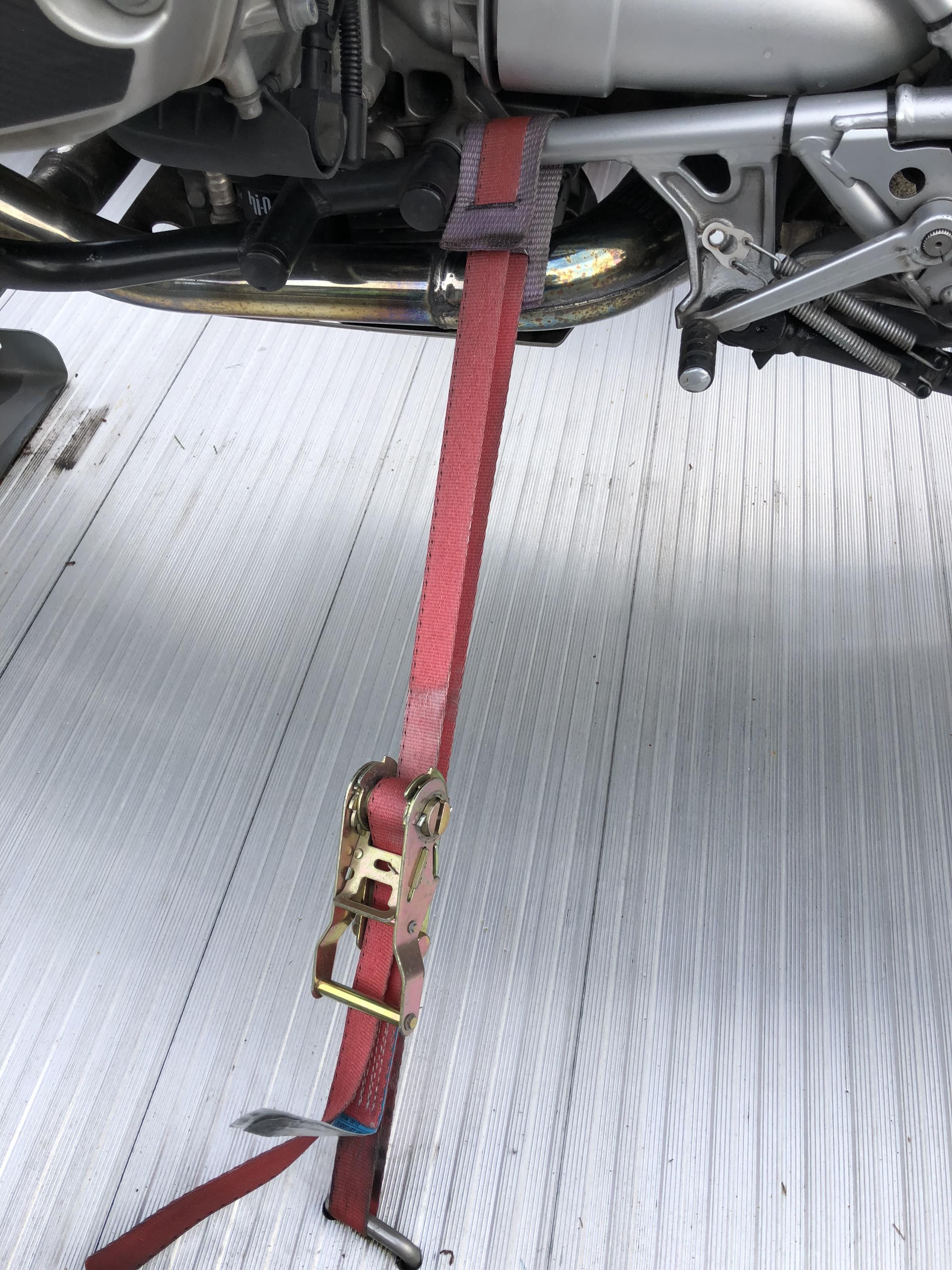

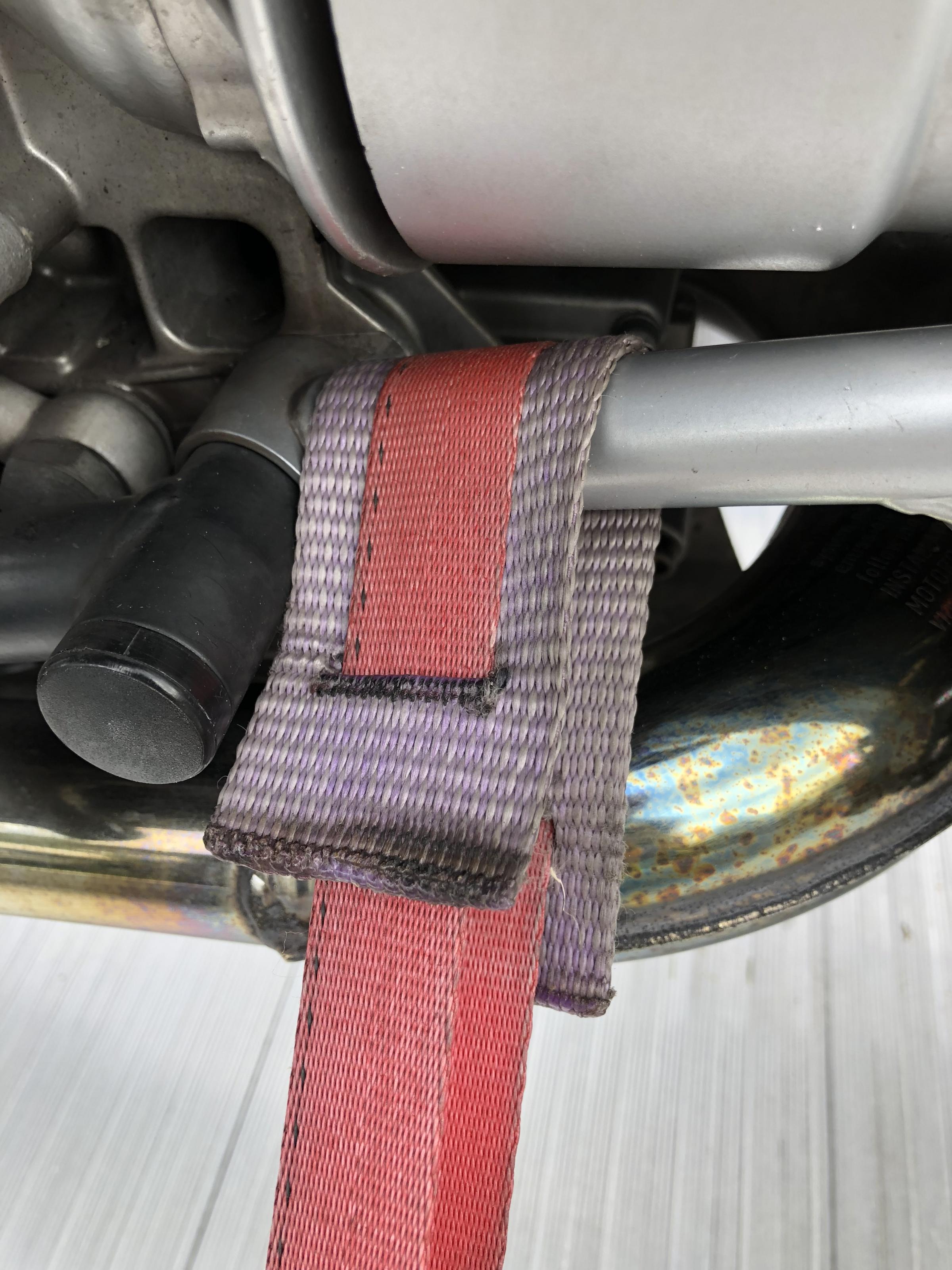

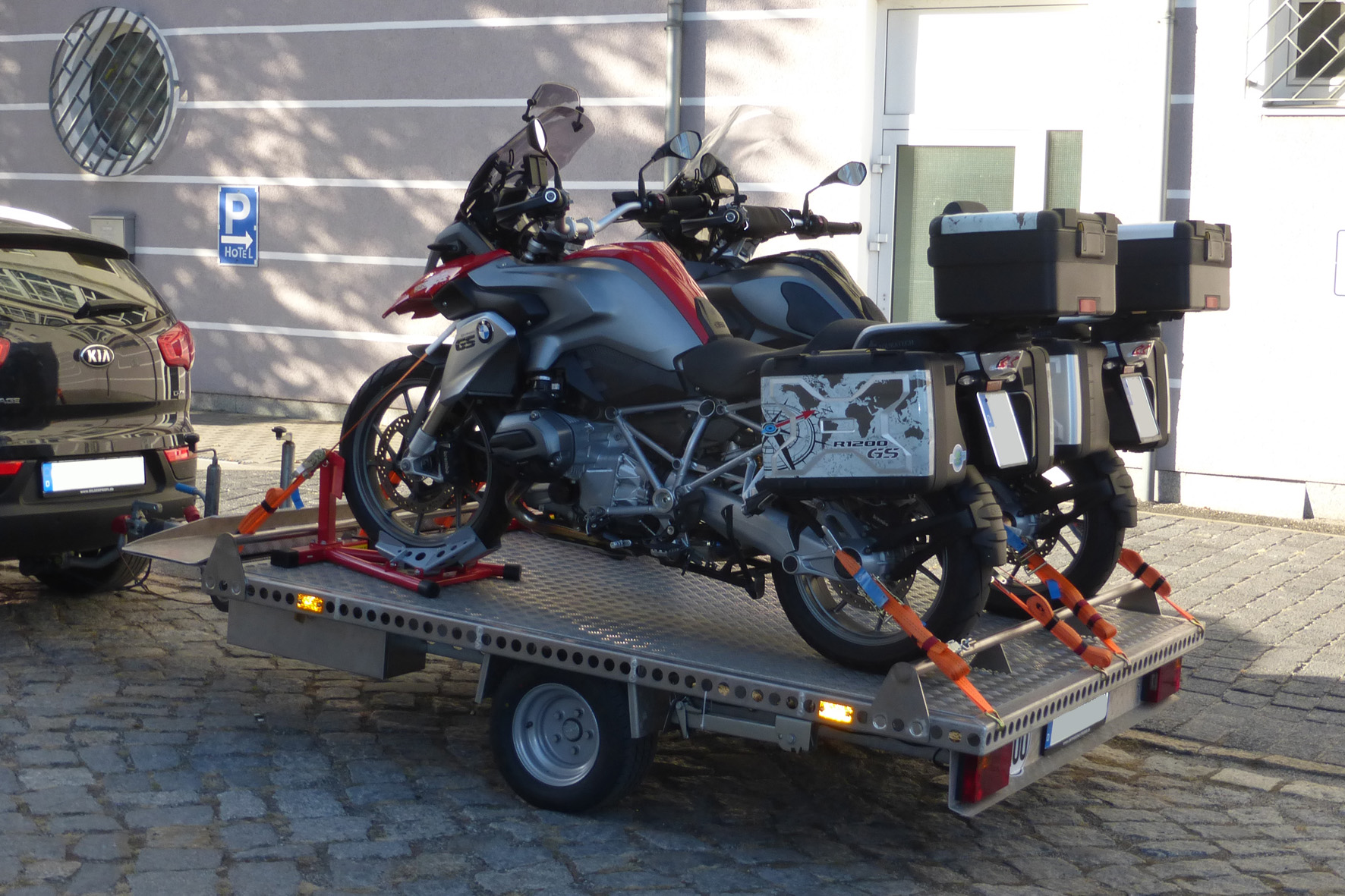

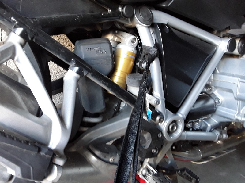

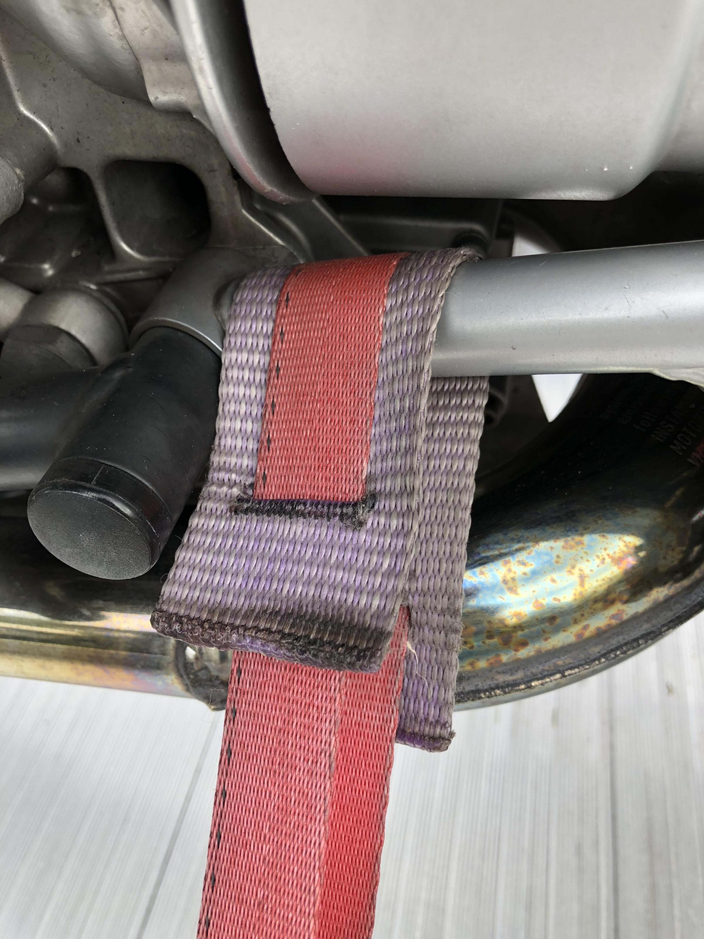

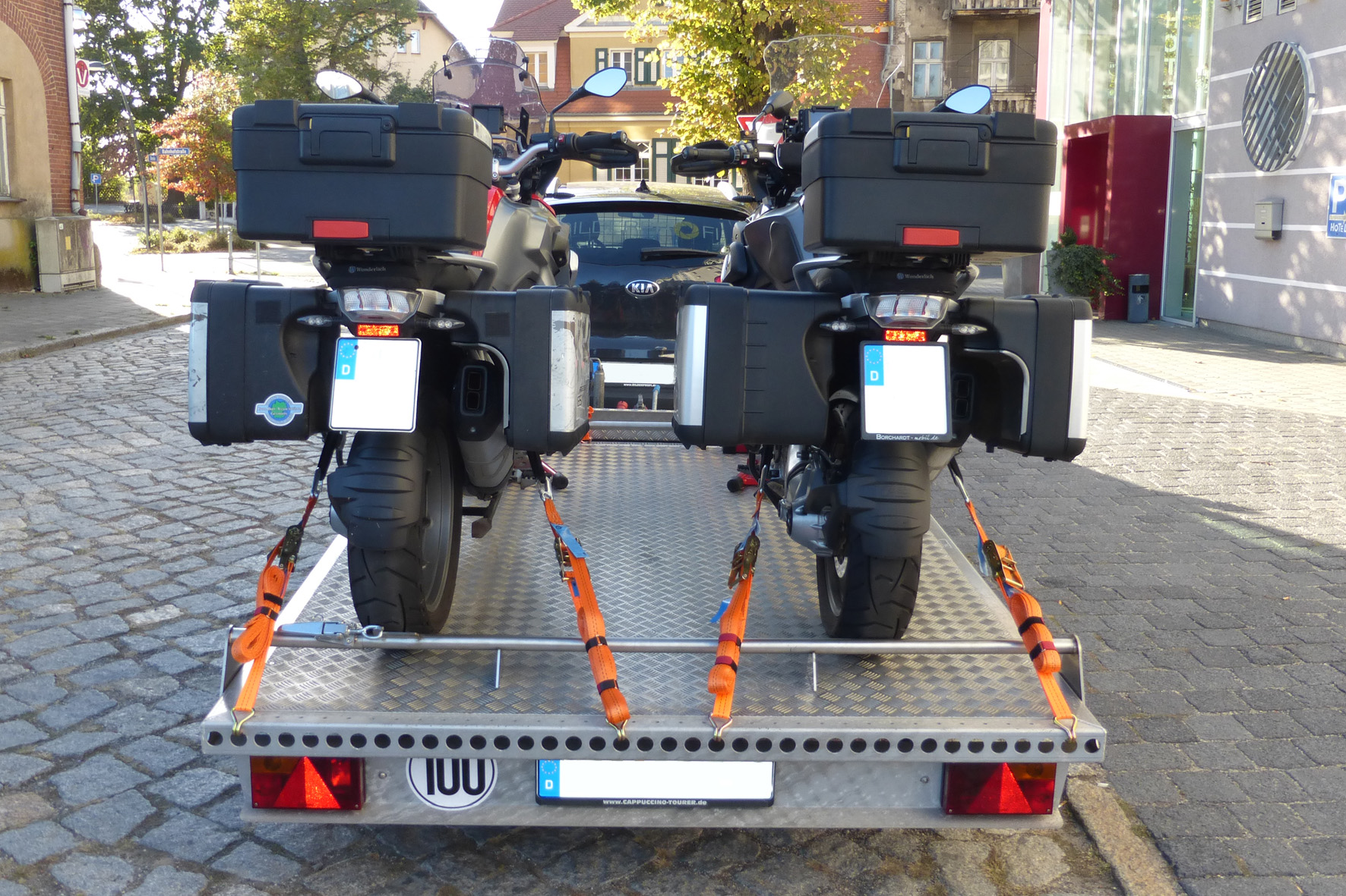

Hey Leverkuser und alle anderen, die am Rahmen abspannen.
Das ist grundsätzlich völlig OK.
Habe an allen meinen Vorgänger GSA und der letzen GSA LC festgestellt, dass das Verzurren dort unschöne Spuren im Lack hinterlässt!!! Man glaubt nicht, wie so ein Gurt / Schlaufe am Rahmen reibt... hat was von Schmirgelpapier...
Besser etwas unter dem Zurrgurt / der Schlaufe legen, dann geht das auf Dauer ohne unschöne Spuren im Lack ... deswegen kommen bei meiner auch vorne an den Gabelholmen auch immer ein paar Läppchen drum, bevor sie dort abgespannt wird.
Und hinten mit dem praktischen Eil-Zurr (bevor es in die Hohlachse gesteckt wird, einmal den Staub rausgewischt) oder ACEBike Tyre Fix
VG M

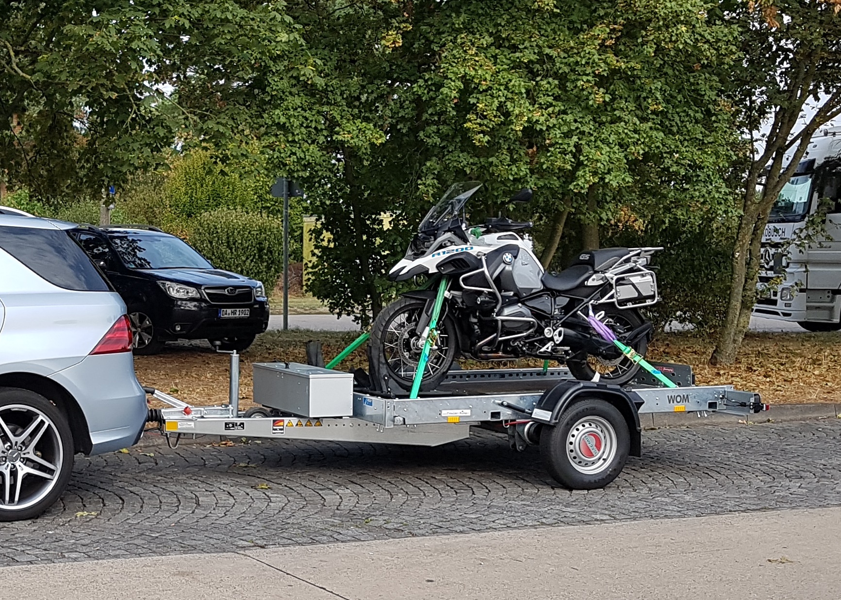

Hej zusammen,
ich habe gestern die Dicke gezurrt für den Urlaub. Der mittlere Gurt ist eigentlich total überflüssig aber ich hatte ihn nun mal... :angel:
Die steht wie 'ne 1 und da bewegt sich mal gar nix mehr.

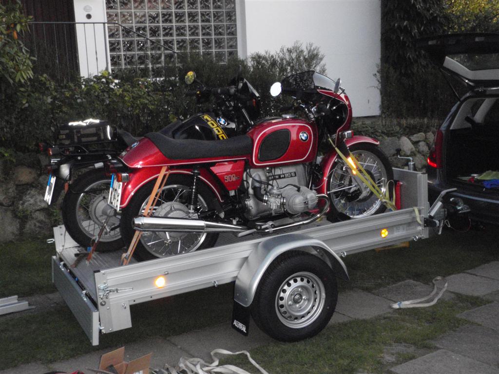

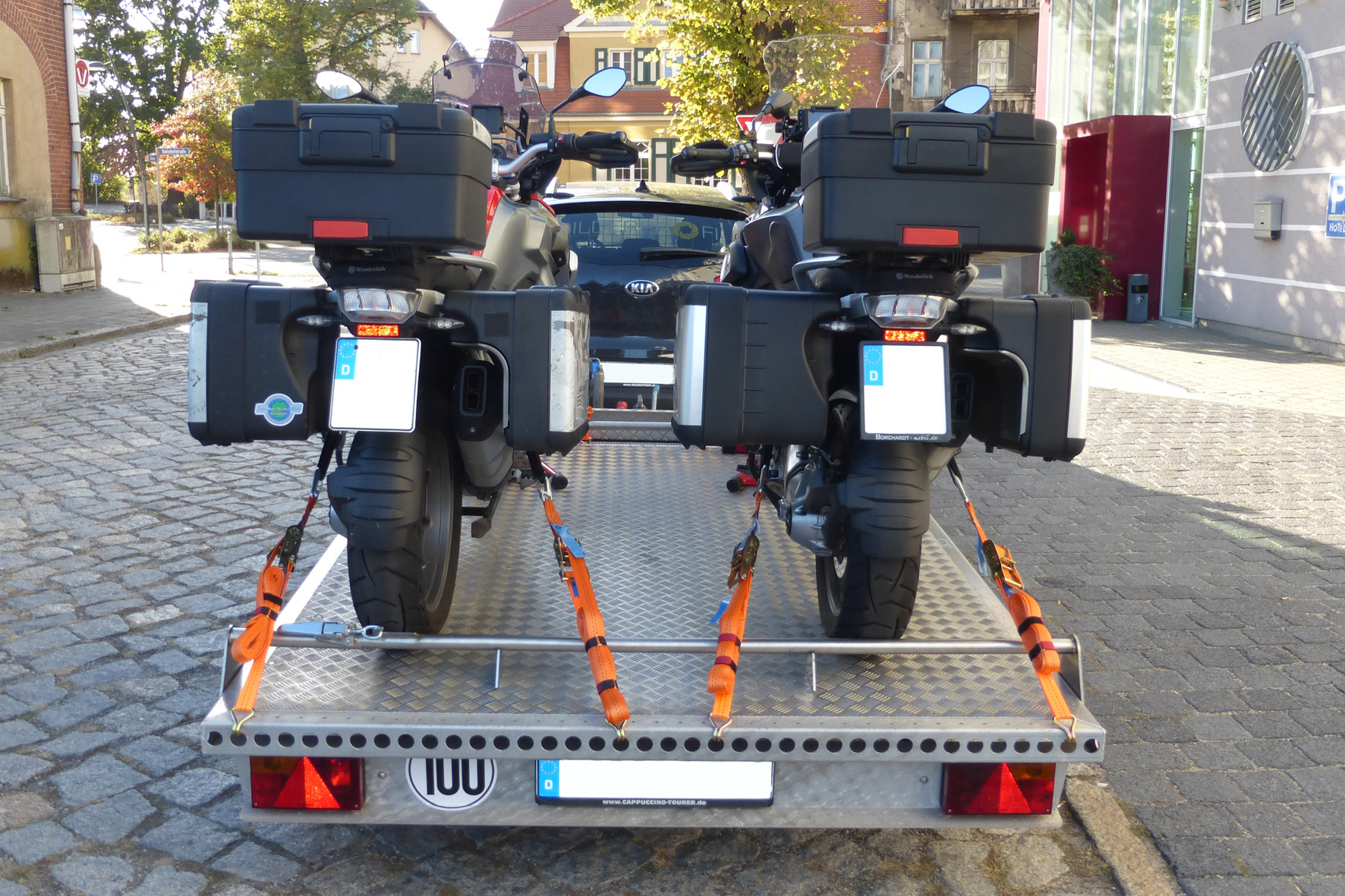

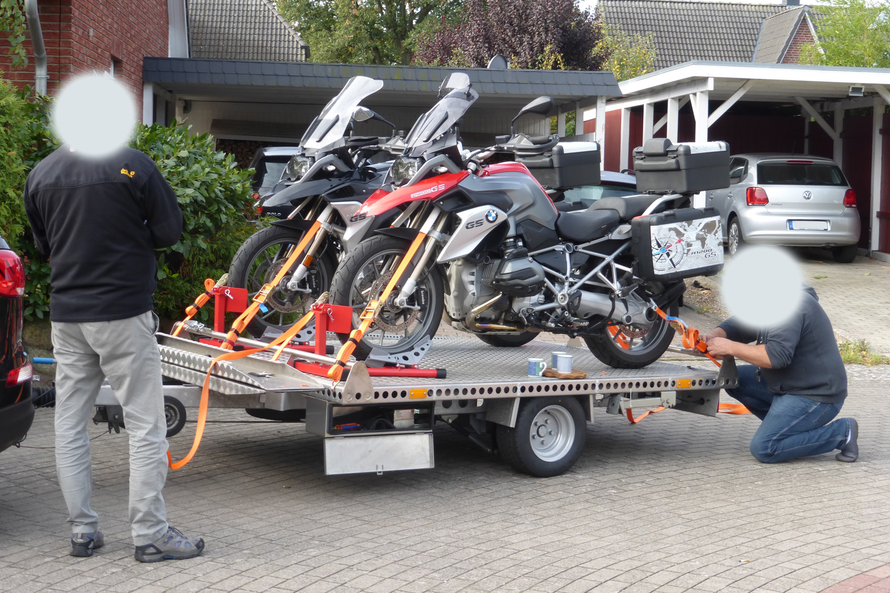

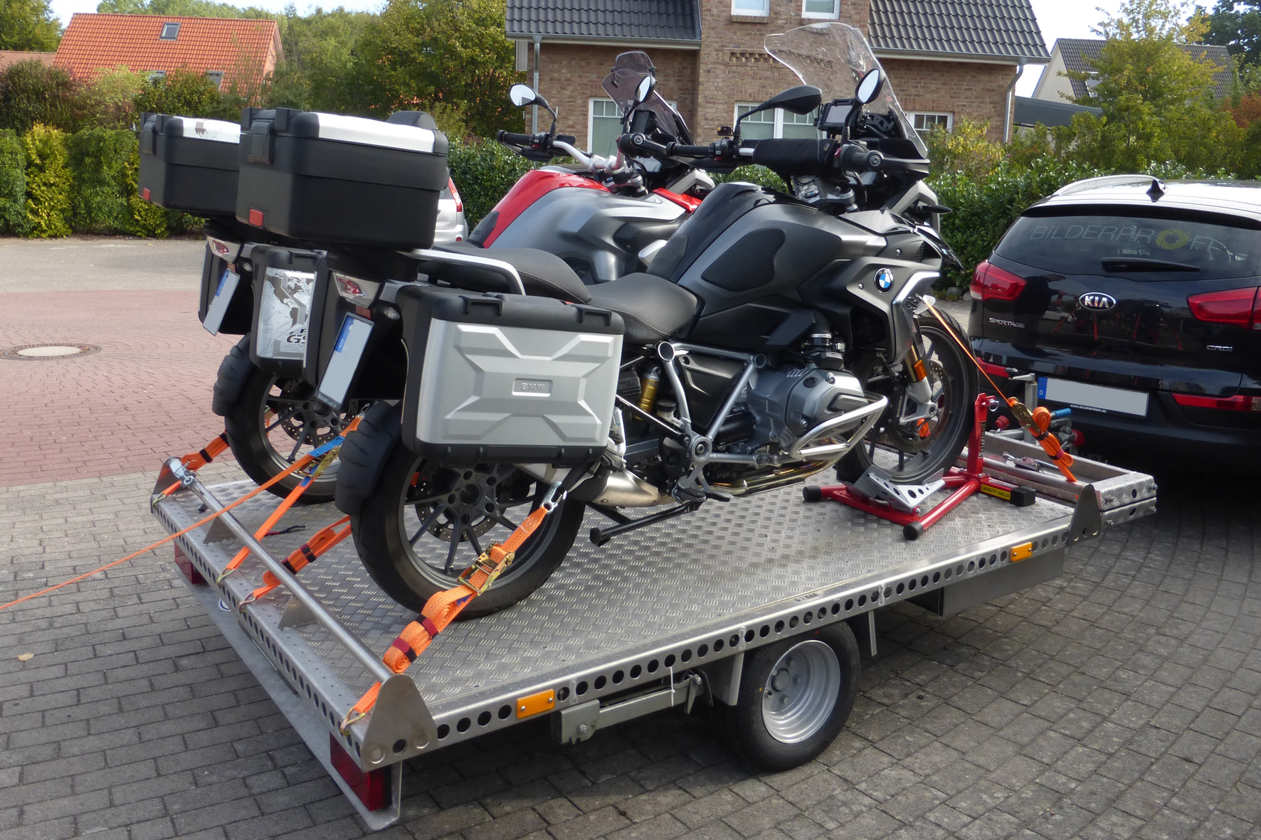

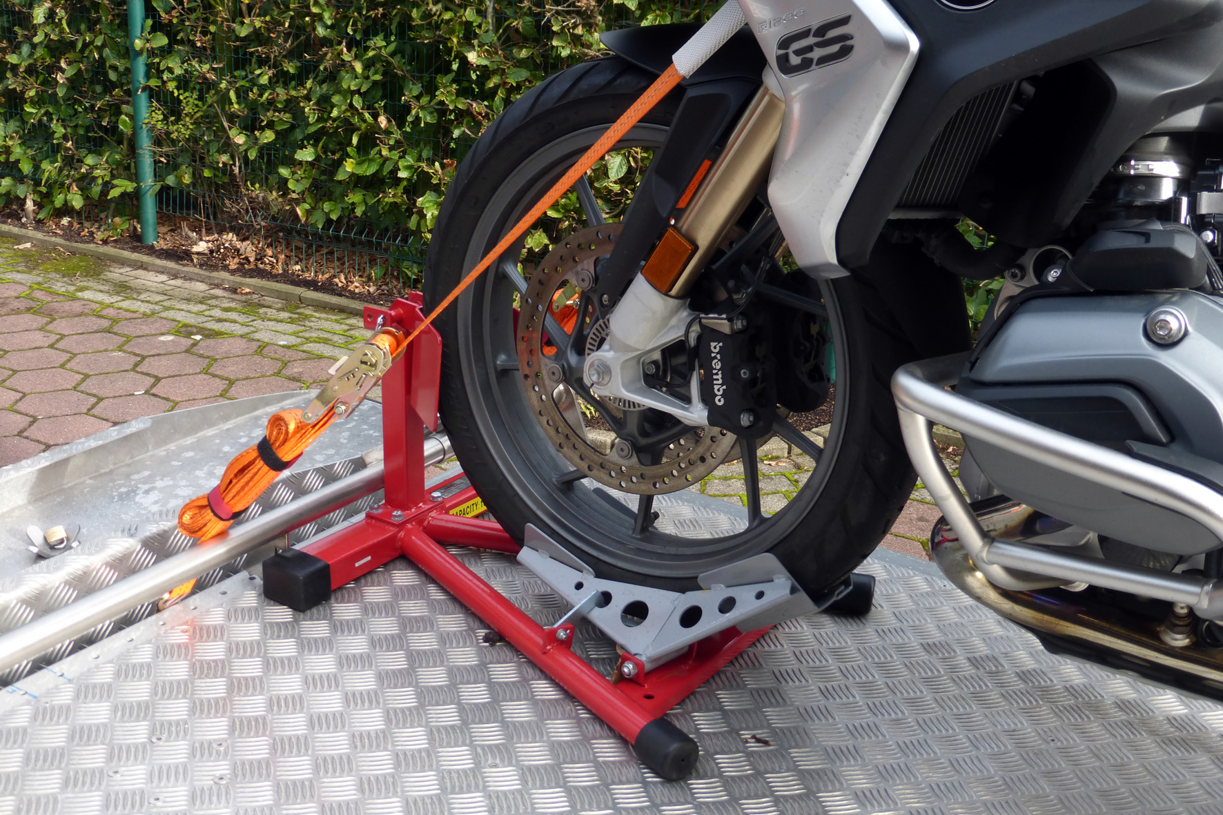

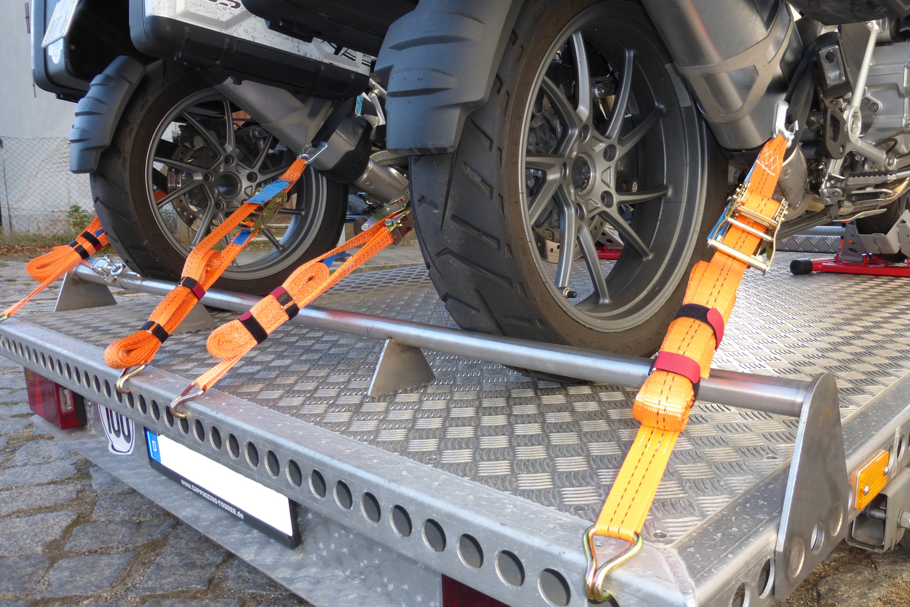

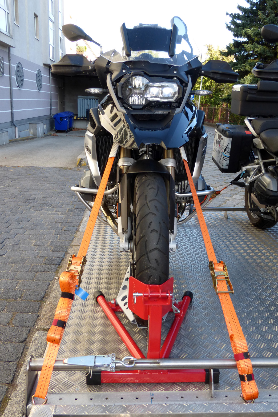

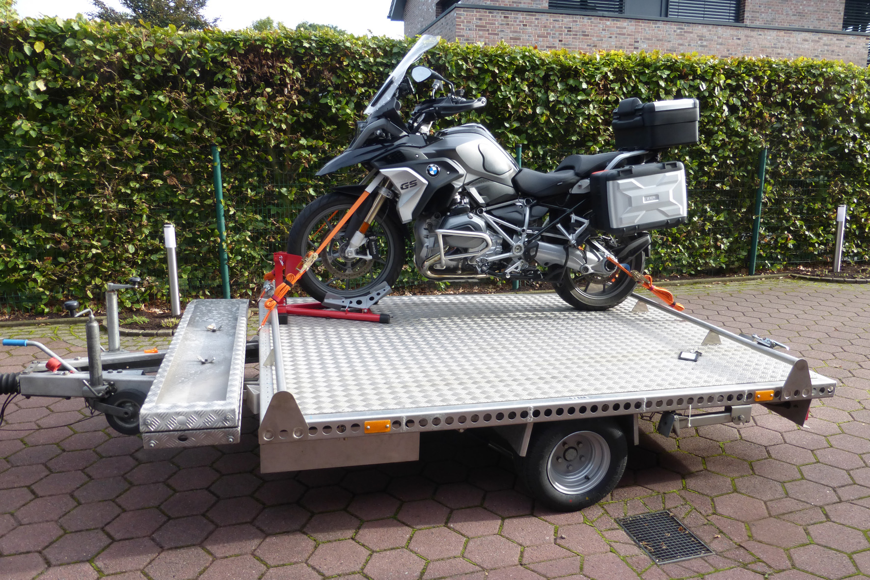

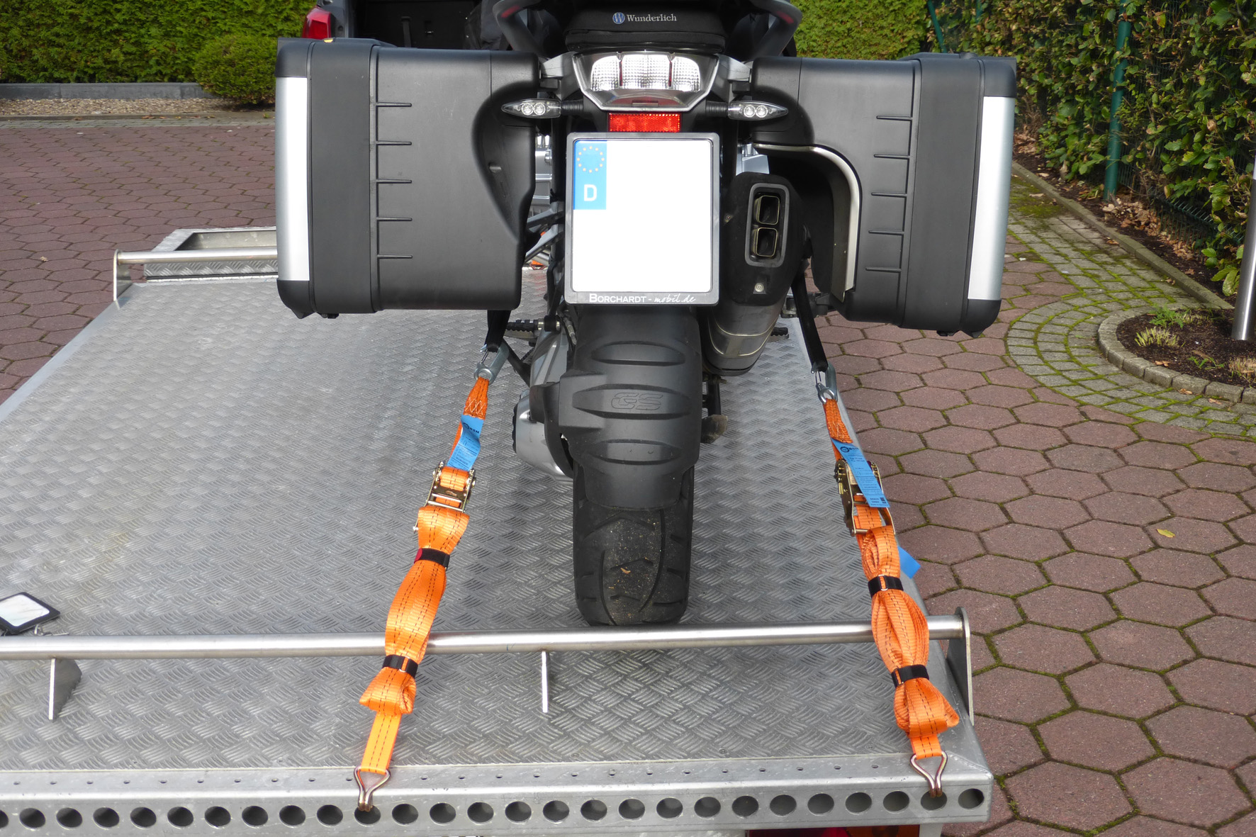

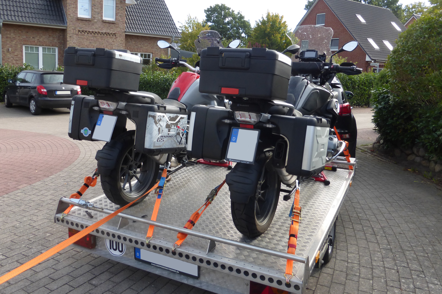

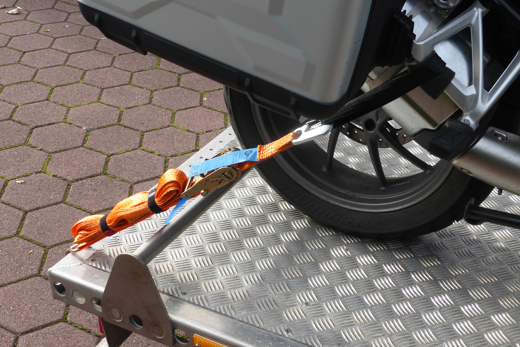

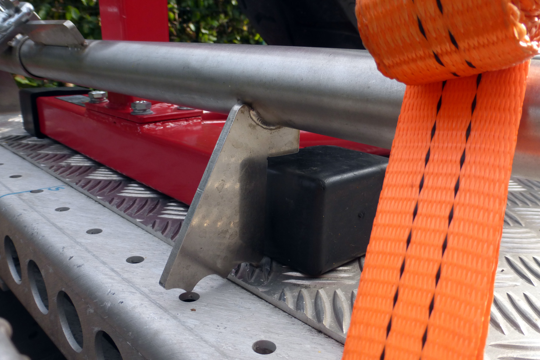

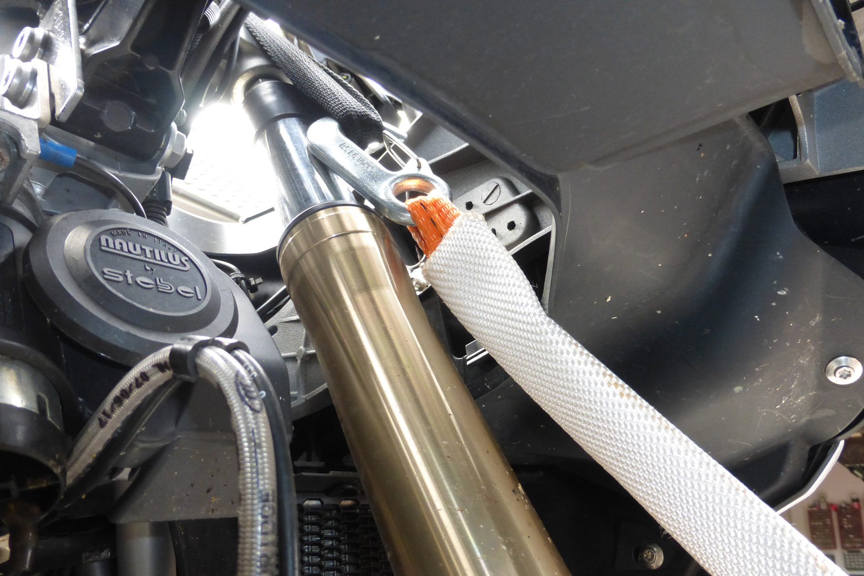

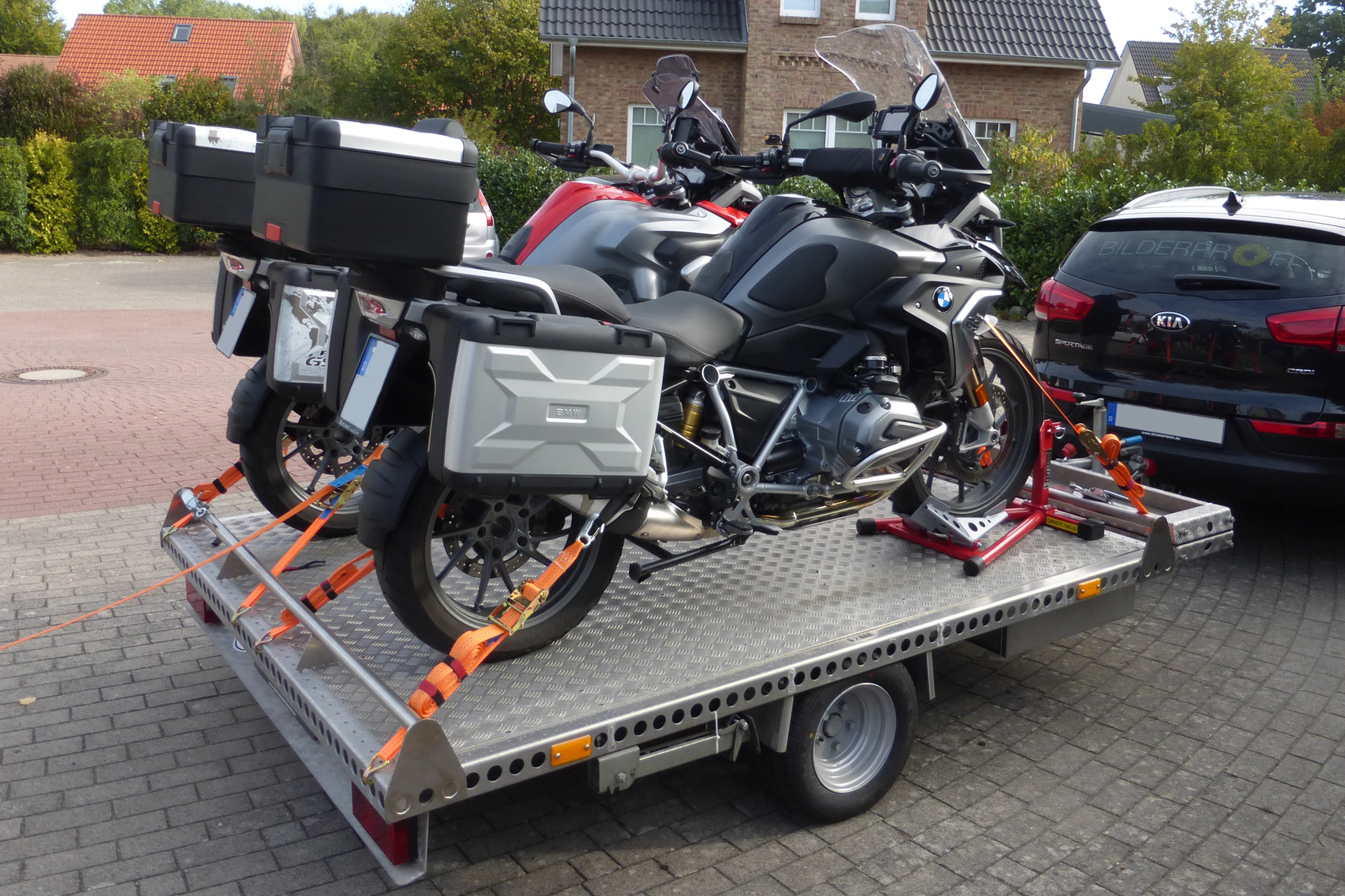

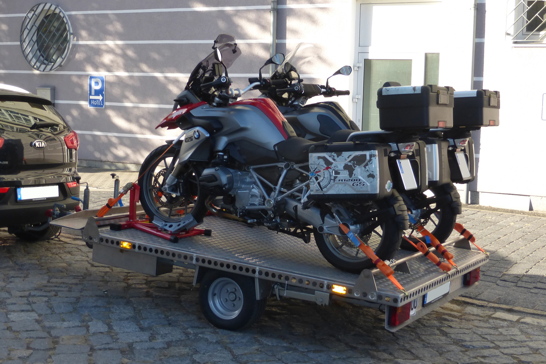

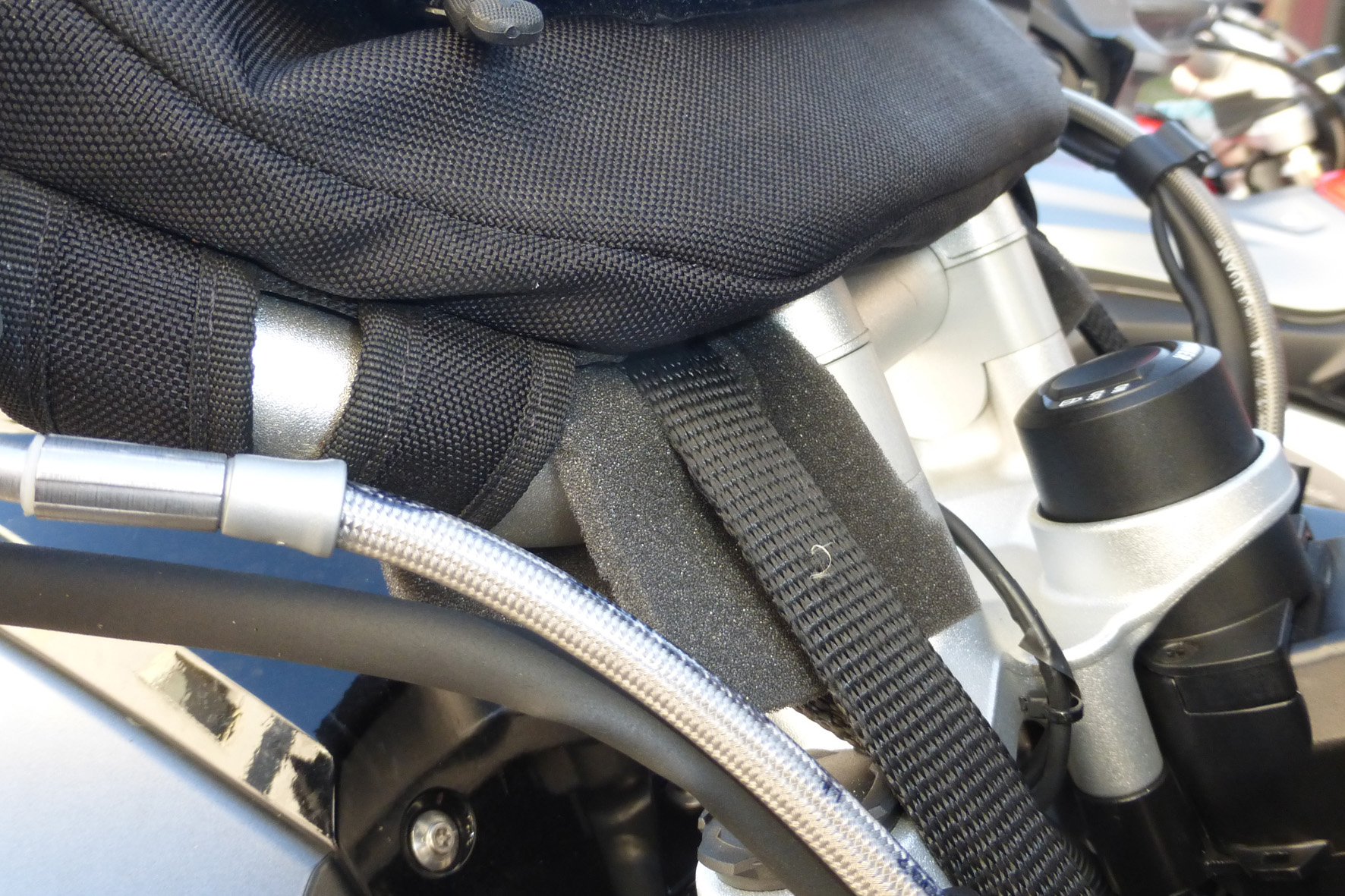

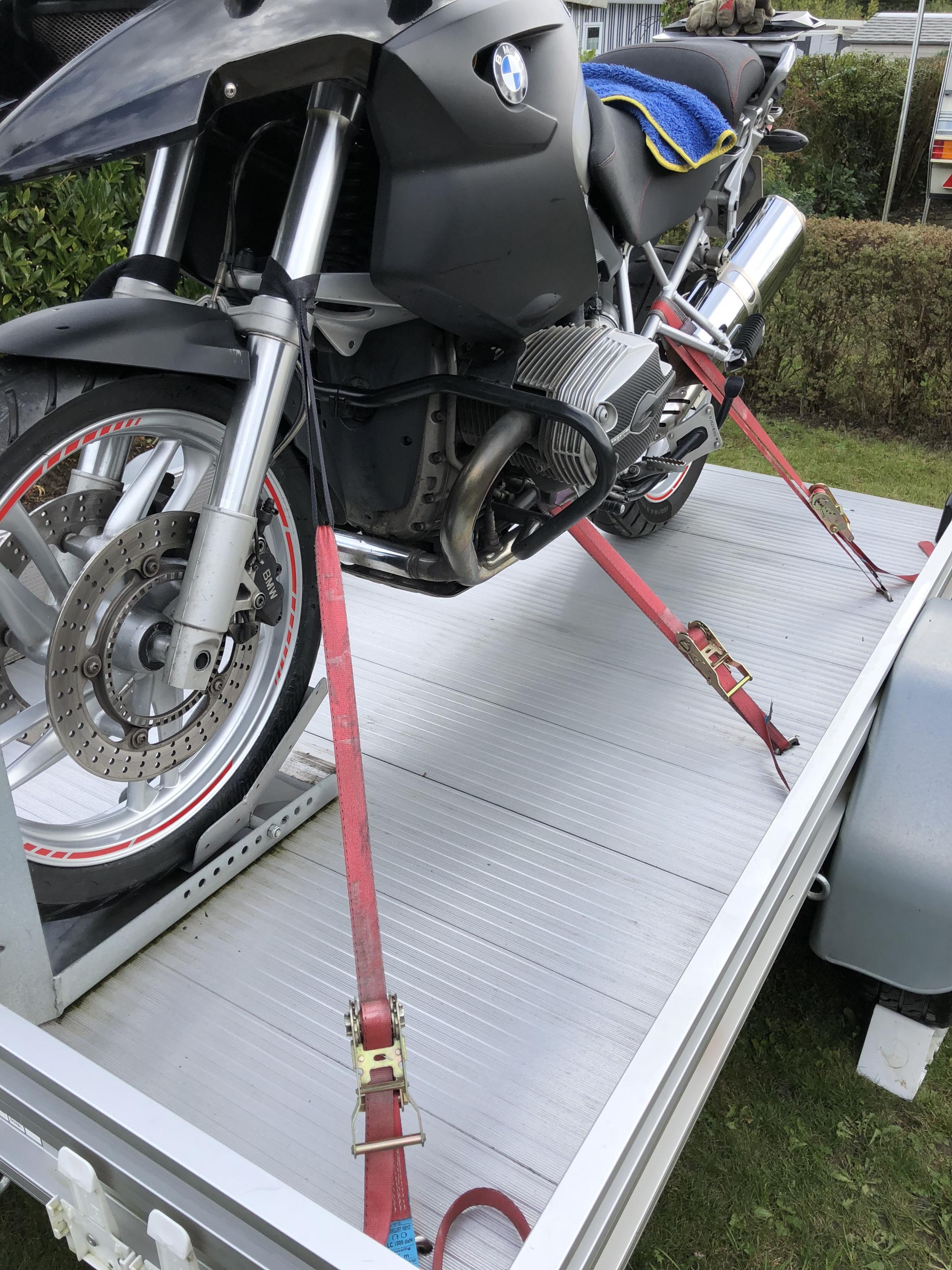

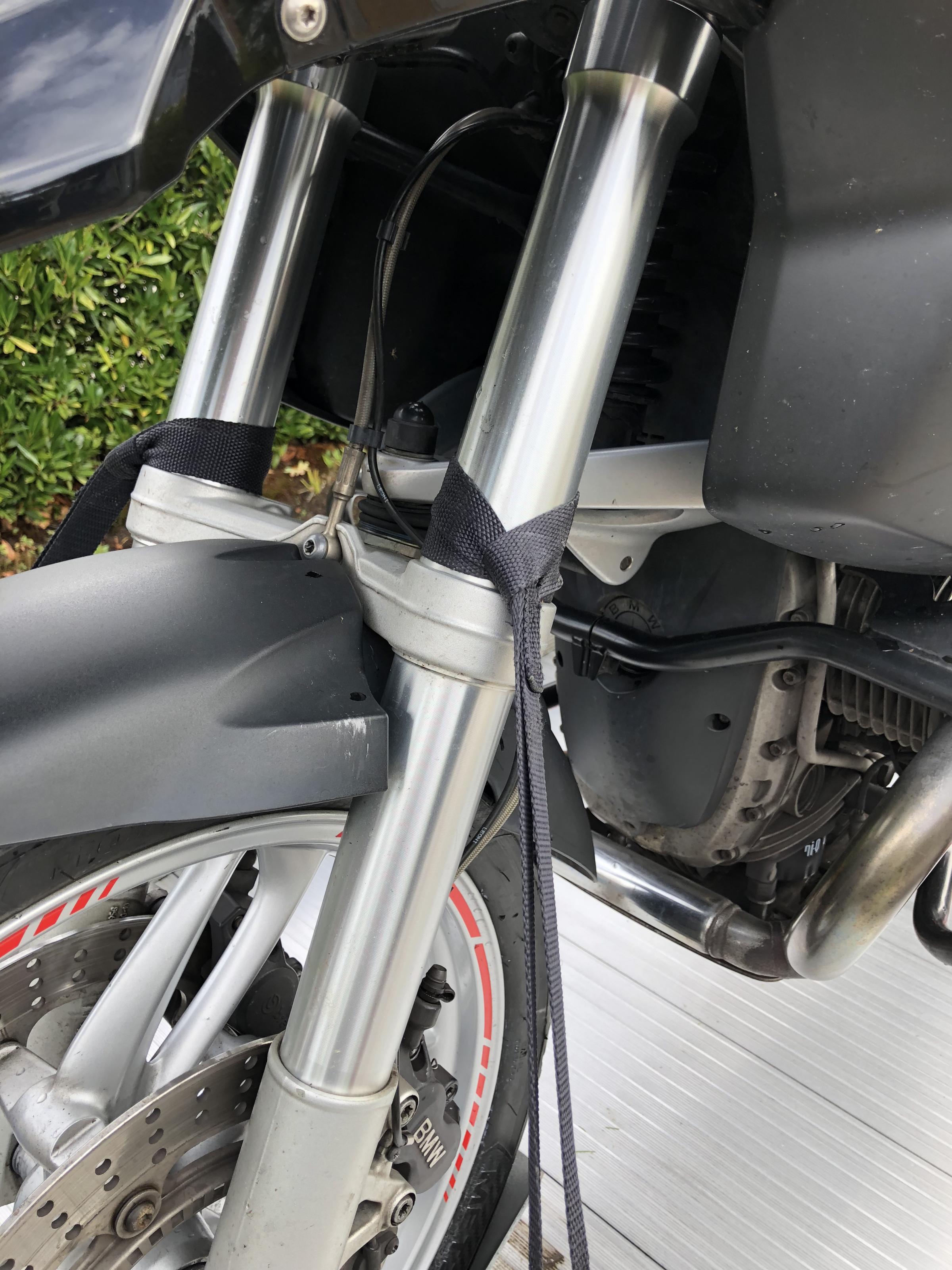

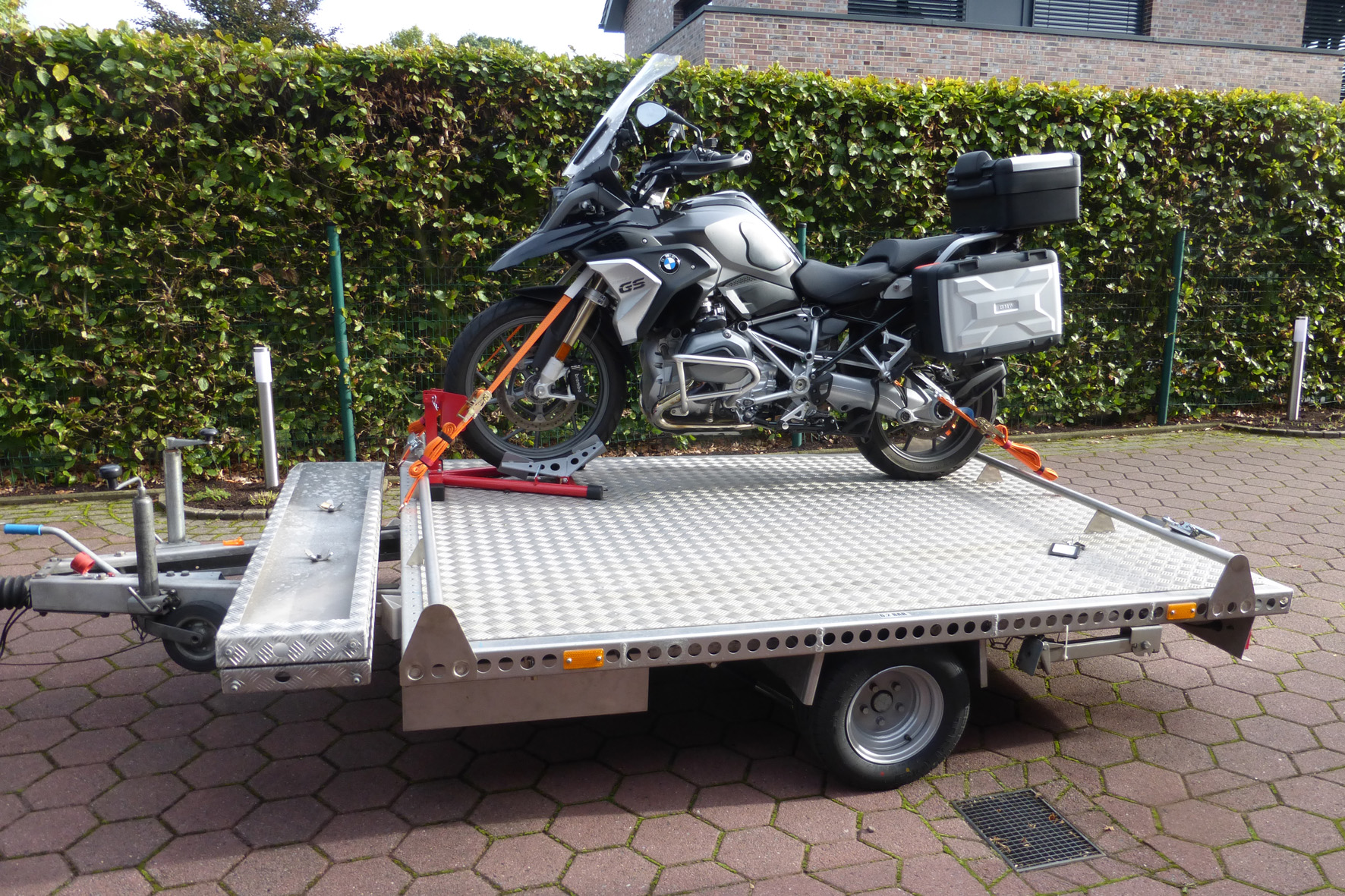

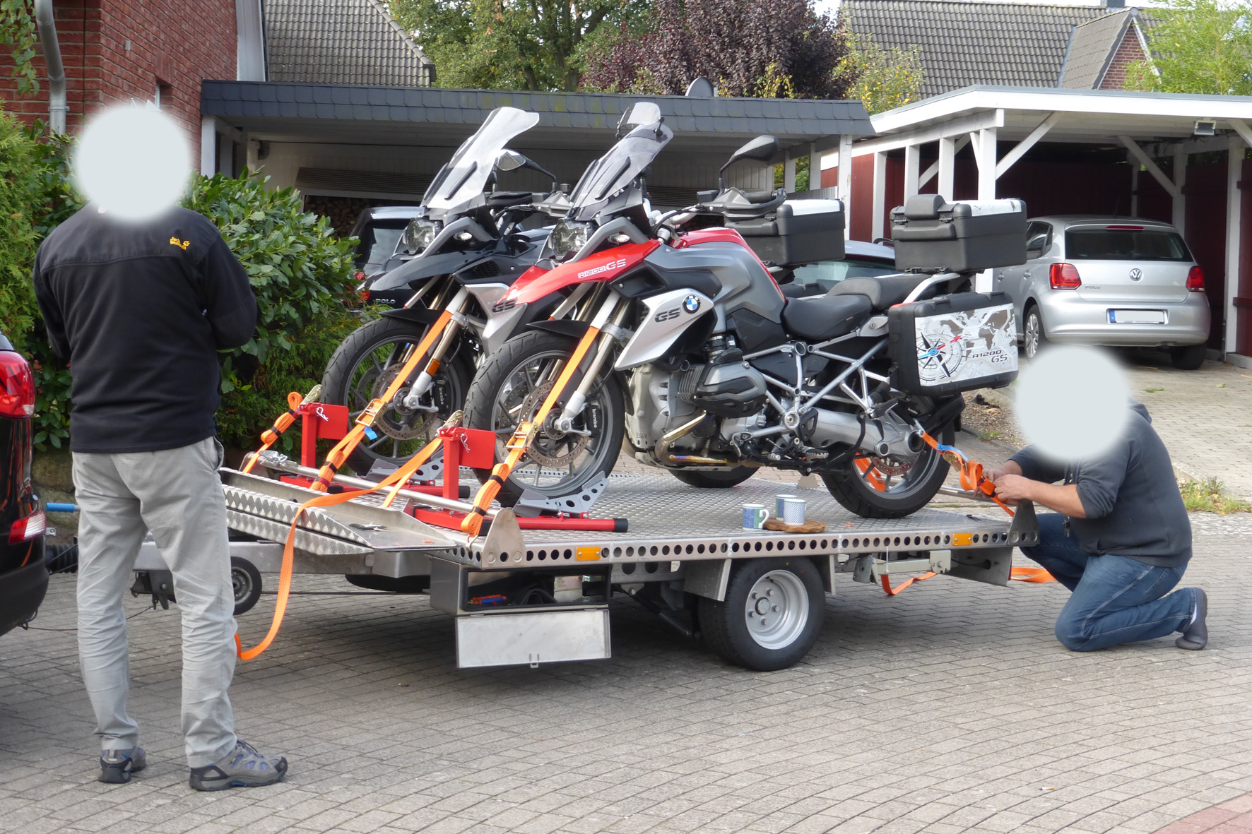

Wir sind aus unserem Kurzurlau in Berlin-Brandenburg zurück und nun kommt auch, wie versprochen mein Abschluß- und Erfahrungsbericht:
Zunächst einmal vielen Dank für die Hinweise, die ich teilweise aufgenommen und beachtet habe.

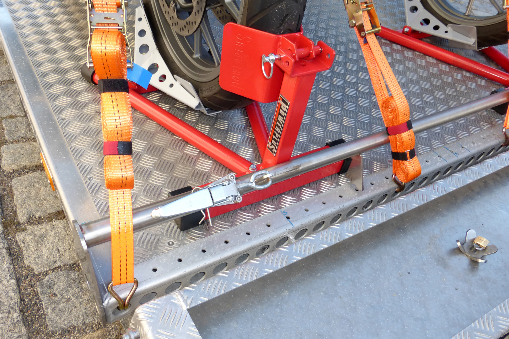

0001 Verladung.JPG0002 Verladung.JPG0003 Verladung.JPG0004 Verladung.JPG0005 Verladung.JPG0008 Verladung.JPG0009 Verladung.JPG0011 Verladung.JPG0012 Verladung.JPG0013 Verladung.JPG0014 Verladung.JPG0016 Verladung.JPG0020 Verladung.JPG0021 Verladung.JPG0022 Verladung.JPG0024 Verladung.JPG0025 Verladung.JPG0026 Verladung.JPG0028 Verladung.JPG

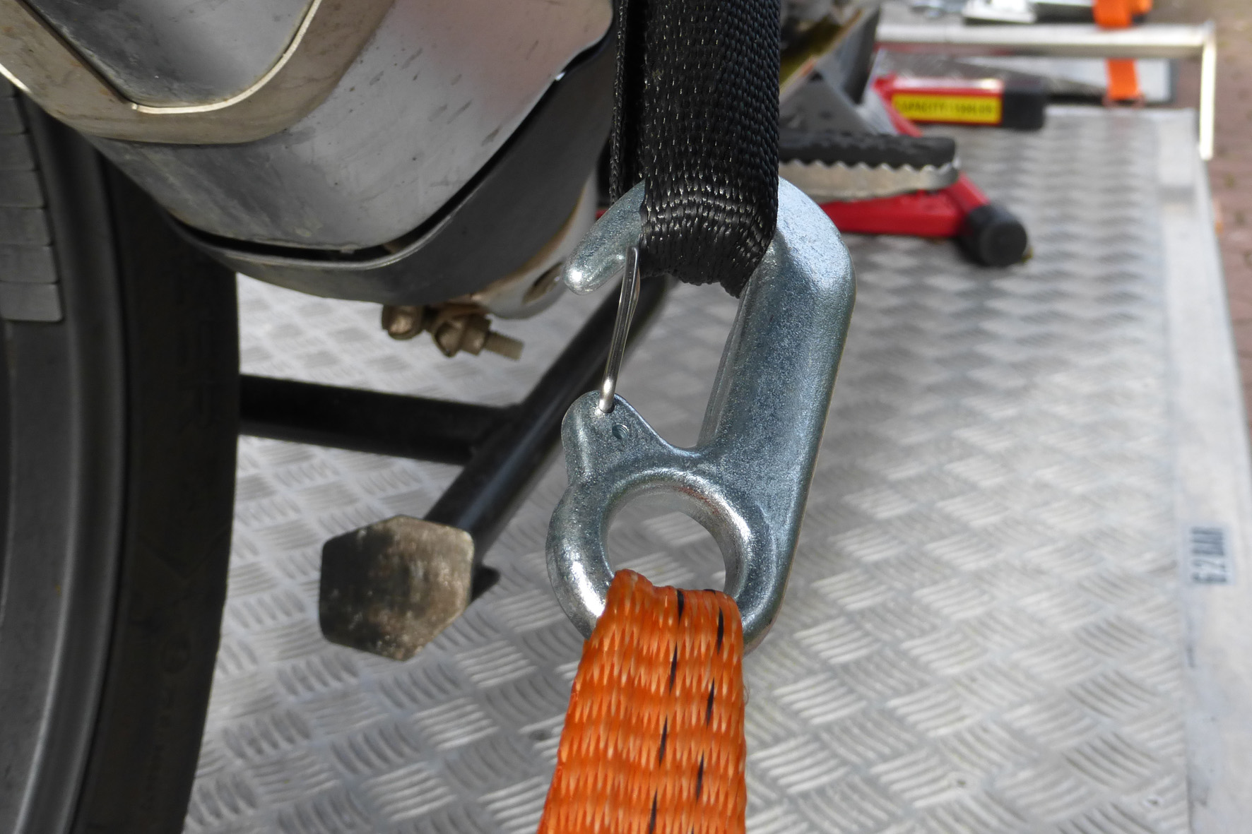

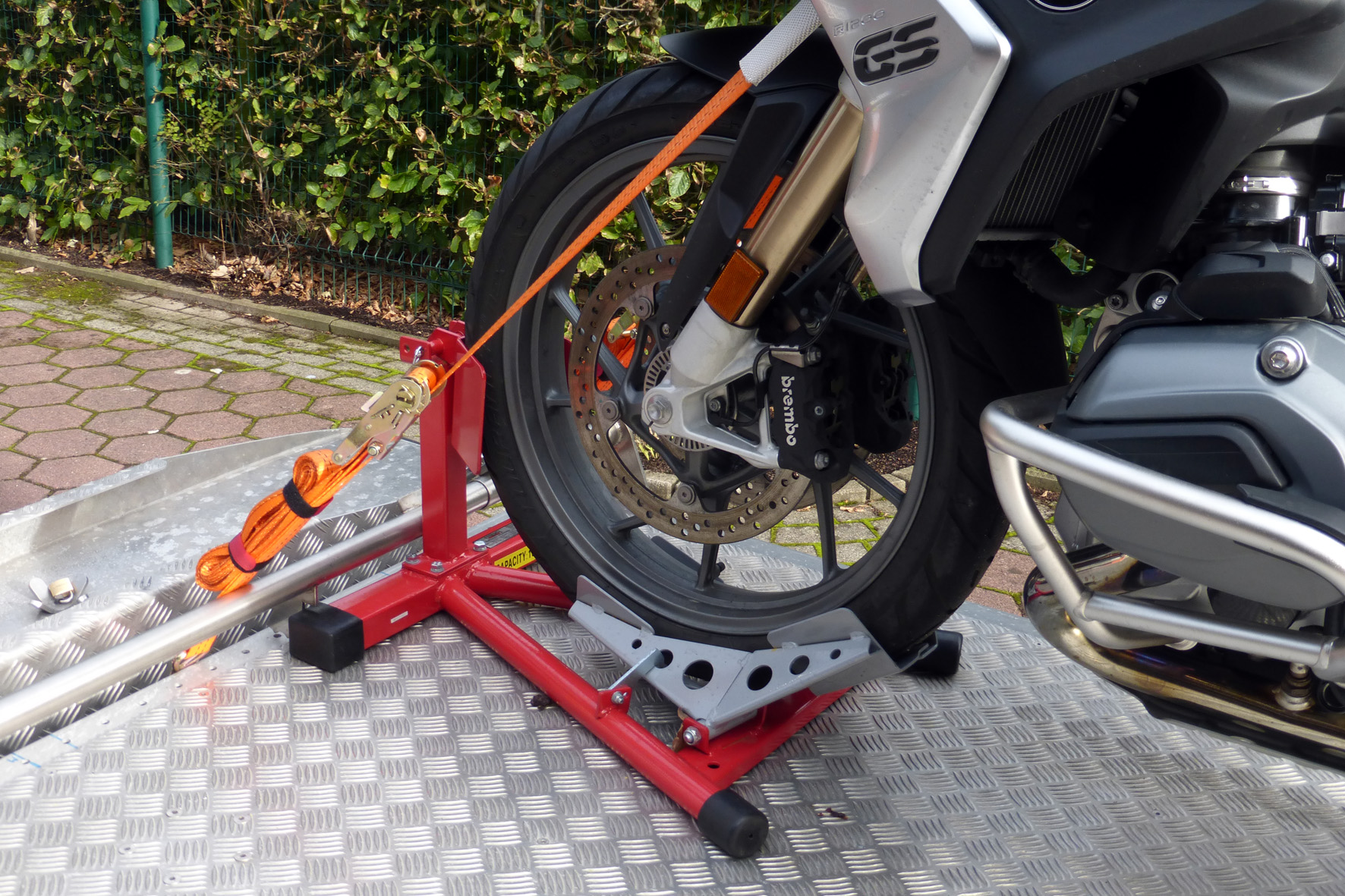

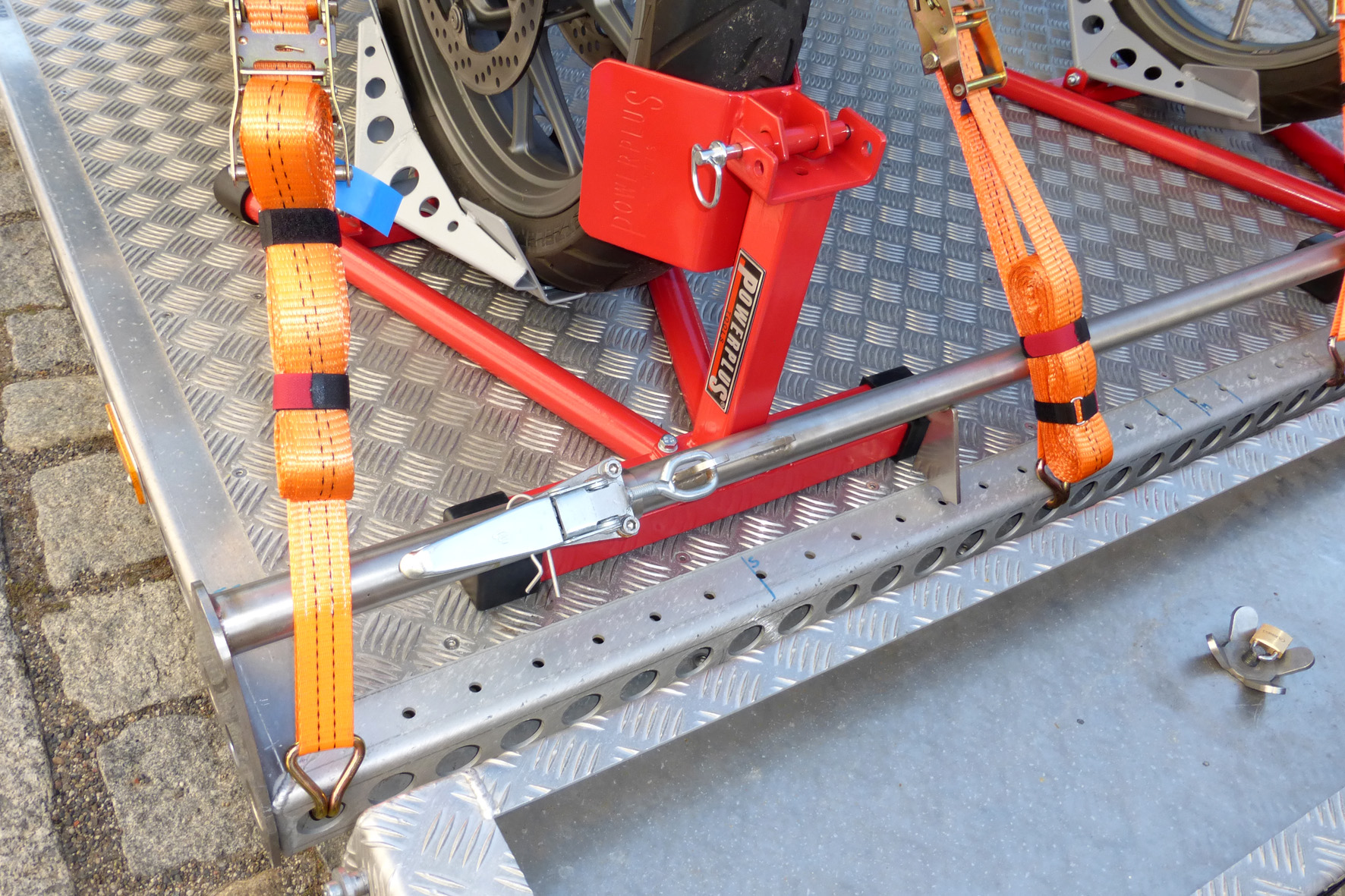

Ich habe mir für meinen Anhänger Gurte mit Ratschen gekauft. Auf der einen Seite befinden sich Krallen für die Lochreeling und auf der anderen Seite befindet sich ein Karabiner mit Sicherheitsverschluß.

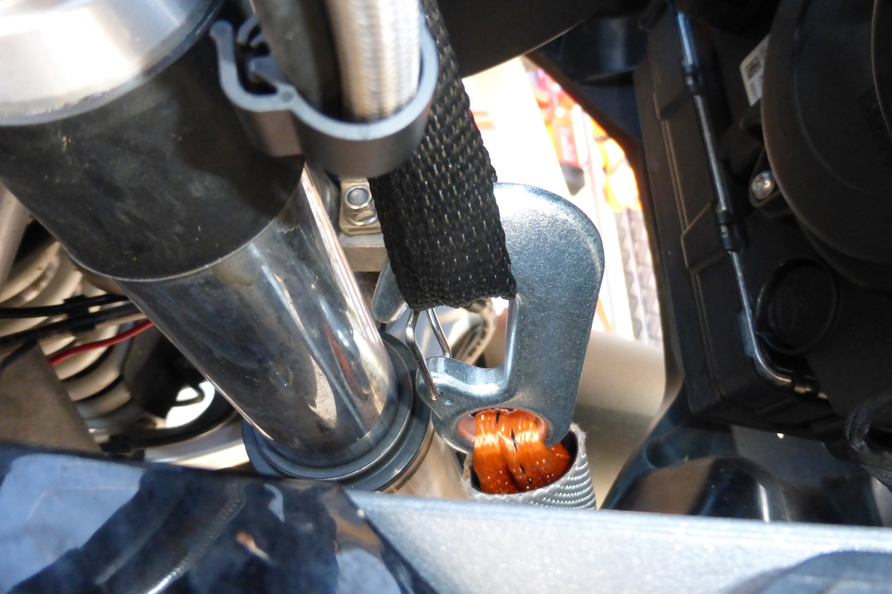

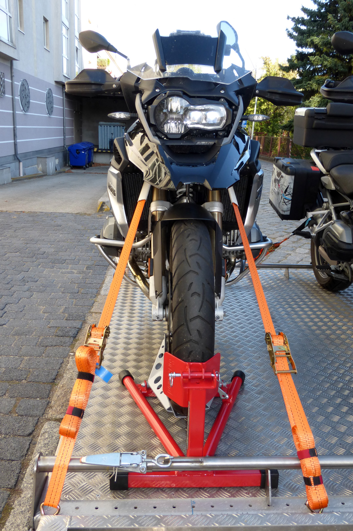

01: Meine Maschine wird im 1. Gang auf den Anhänger gefahren. Ich laufe auf der 2. Rampe nebenher. Innerhalb von weniger Sekunden steht die Maschine in der (hochwertigen) Motorradwippe, ohne zu wackeln.

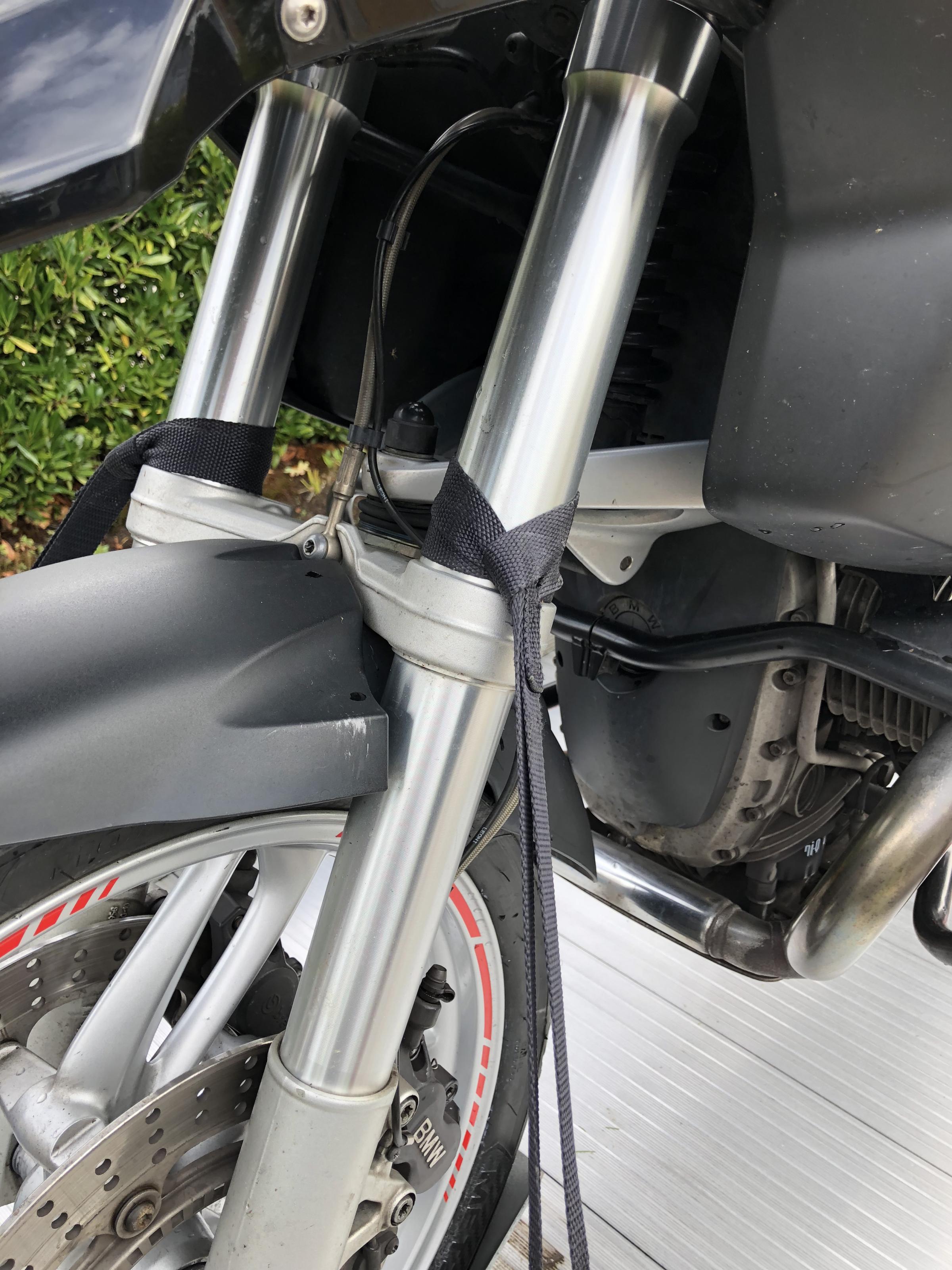

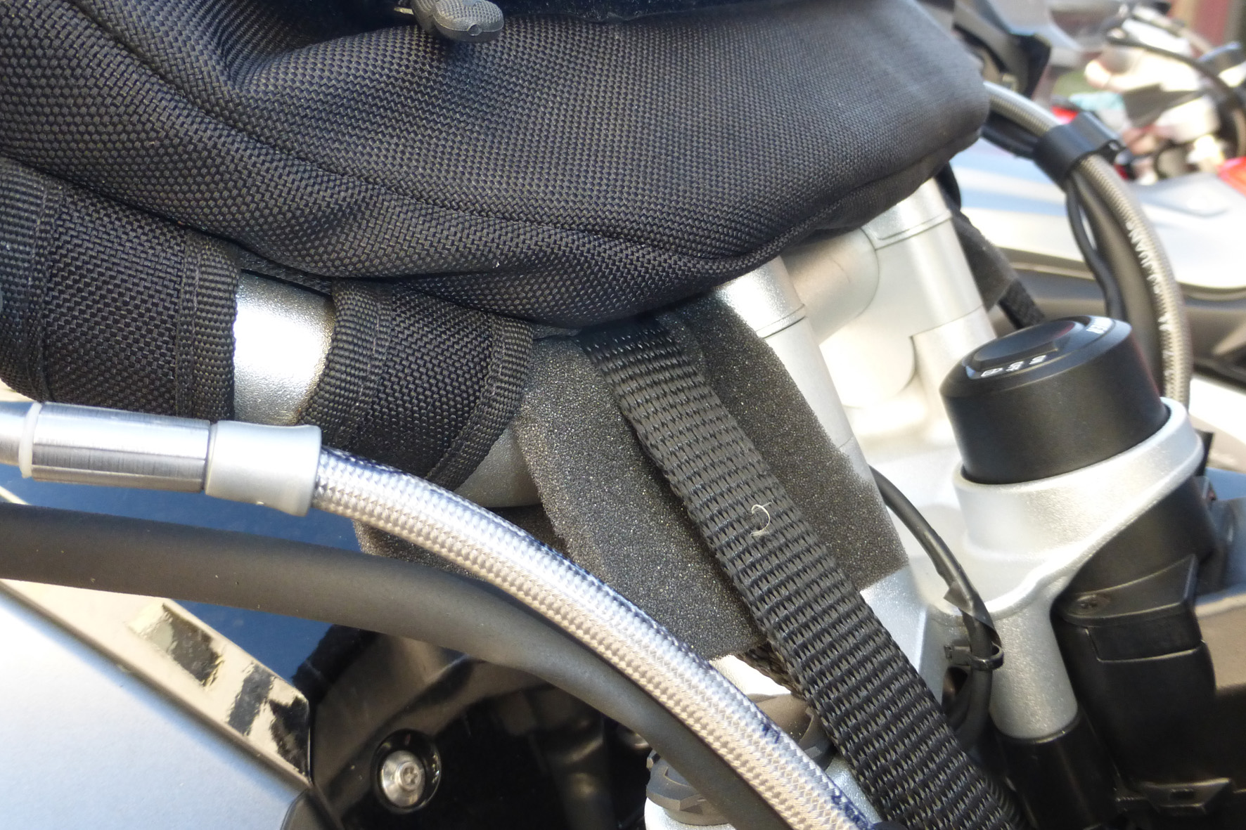

02: Ich nutze am Lenker, dicht an der Lenkeraufnahme, Schlaufen. Der Lenker wird mit Schaumstoff umwickelt, damit durch eine eventuelle Reibung nichts beschädigt wird. An den Schlaufenenden wird der Karabiner eingehakt. Da sich bei mir der Spanngurt sehr dicht an der inneren, vorderen Kunststoffverkleidung befindet und es zu Reibungen kommt, habe ich mich entschieden, meine vorderen Spanngurt mit einem Schutzschlauch zu versehen. Klappt prima. Nun ziehe ich die Spanngurte fest, so das die Maschine vorne in die Gabel gedrückt wird. Ein "Eintauchen" ist egal bei welchem Straßenzustand unmöglich.

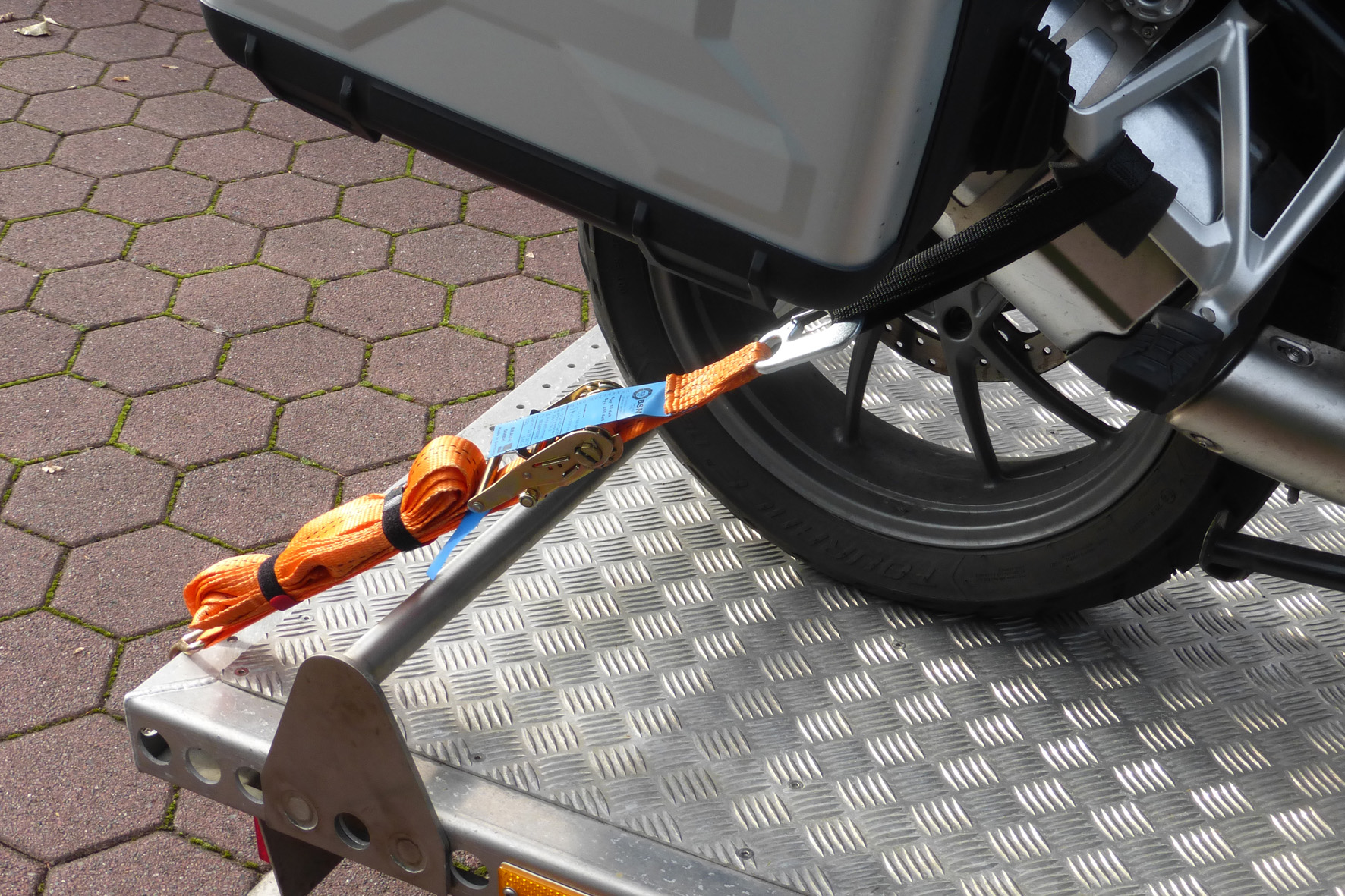

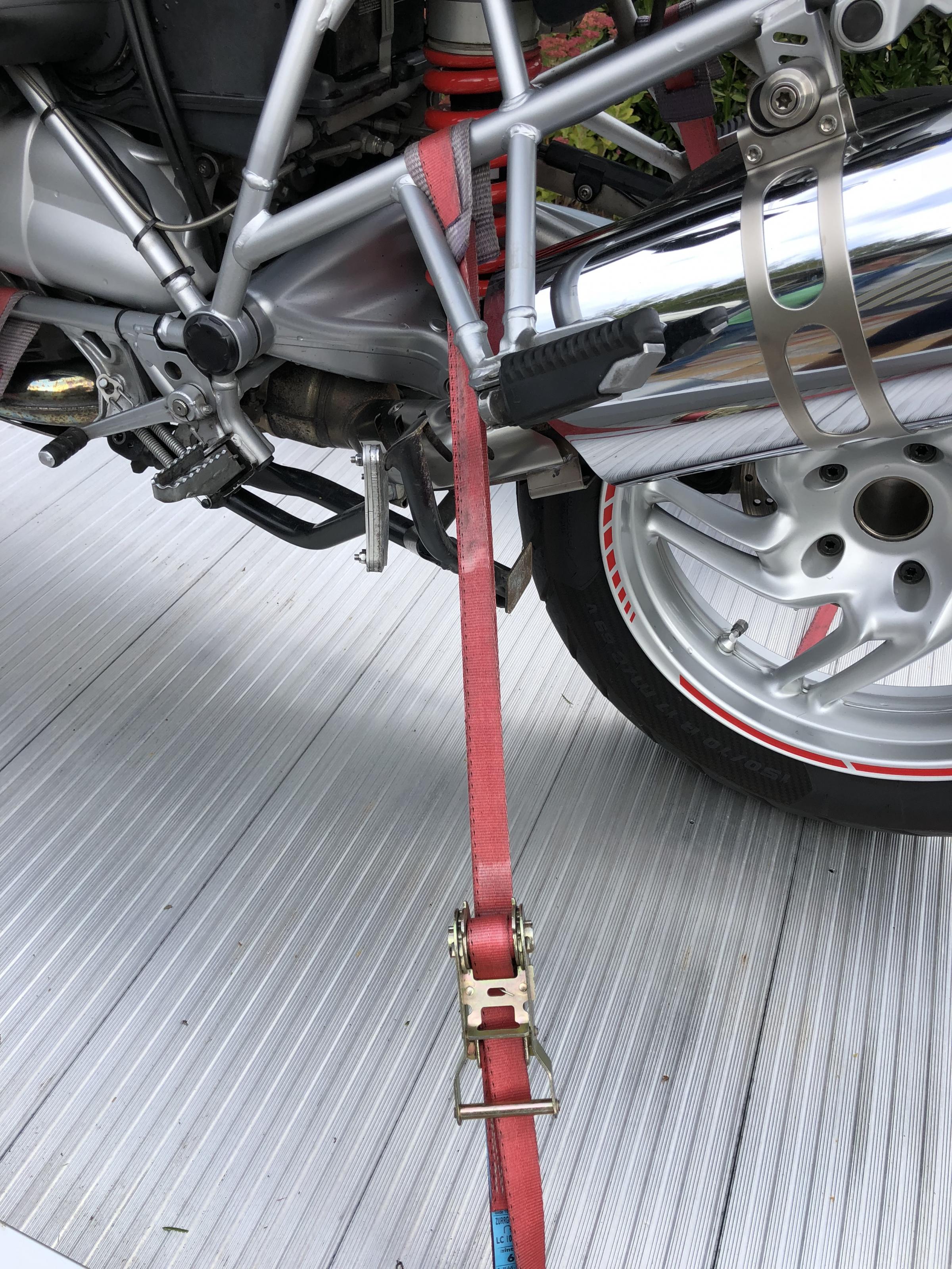

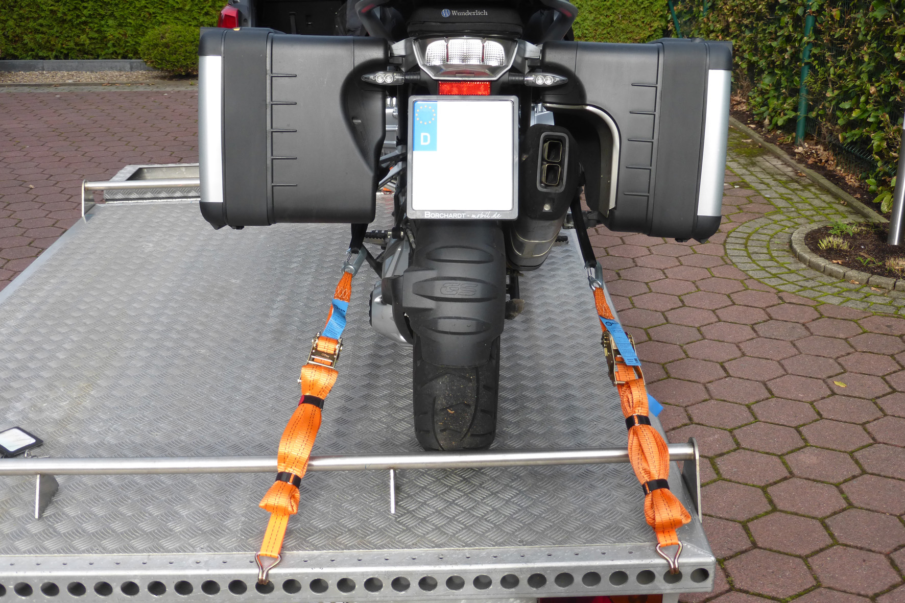

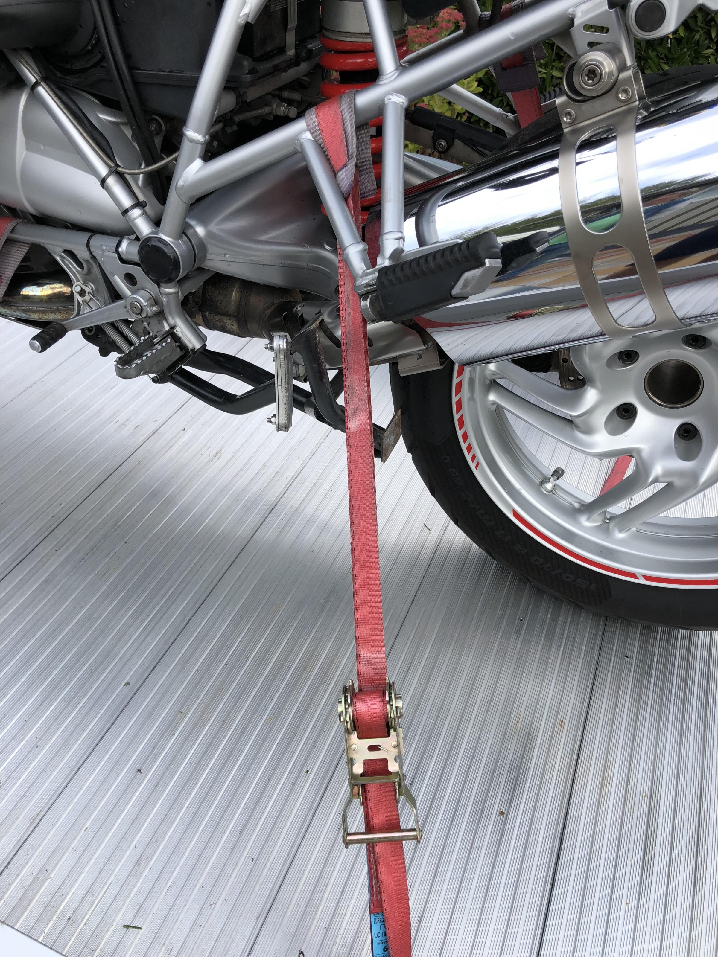

03: Die hinteren Gurte werden an der Fußrastenhalterung befestigt. Auch hier nutze ich einen Schaumstoffschutz. Am Ende der Schlaufen wird wieder der Karabiner eingesetzt. Die Spanngurte werden stramm verzurrt.
04: Der "übrige" Spanngurt wird eingerollt und mit Klettband befestigt.

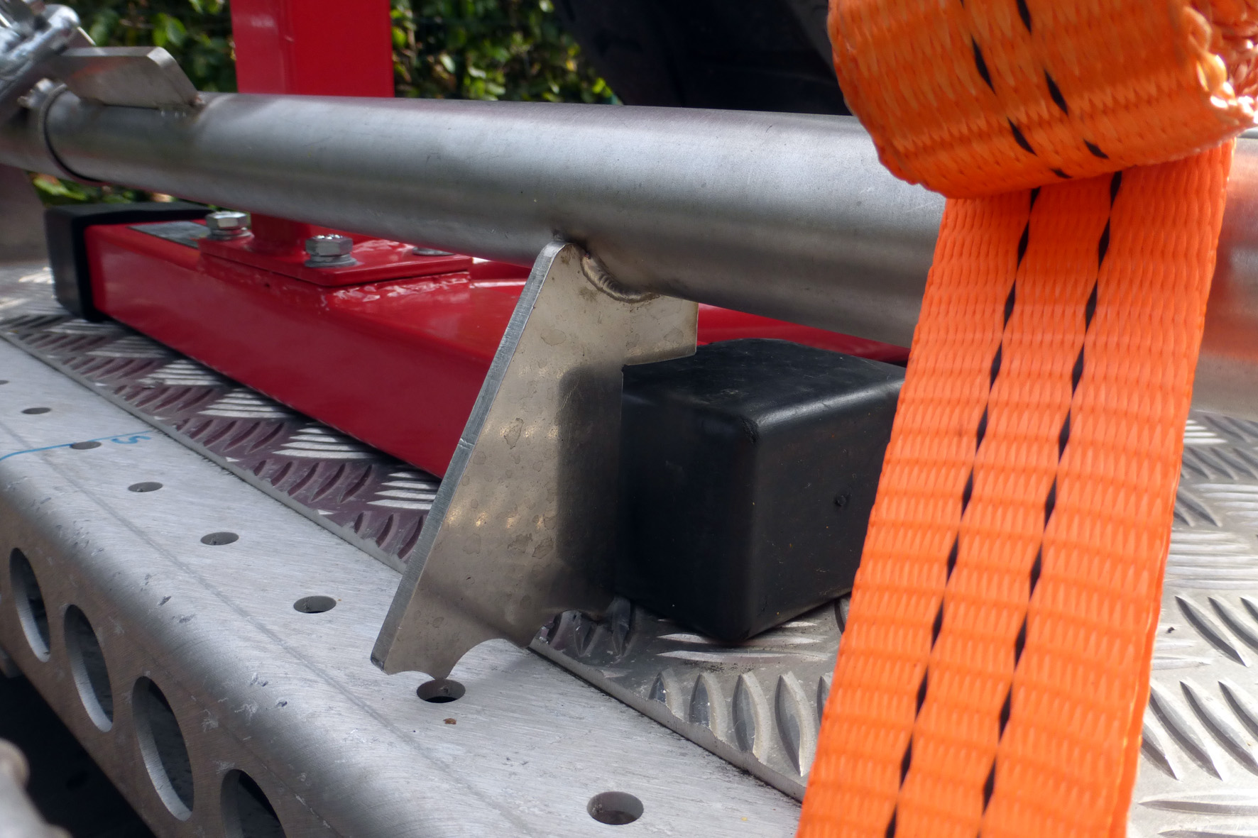

05: Zusätzlich nutze ich für hinten die Anfahrrampe, weil ich sie habe. Sie dient als "Rückstoßversicherung" und ist voll eher eine kopfgesteuerte Sache.
Die Verladung meines Motorrades dauert +- 15 Minuten. Wir waren mit 2 GS unterwegs und es hat sich während des Transportes an den Maschinen nichts bewegt. Ich bin sehr glücklich mit meiner Lösung.

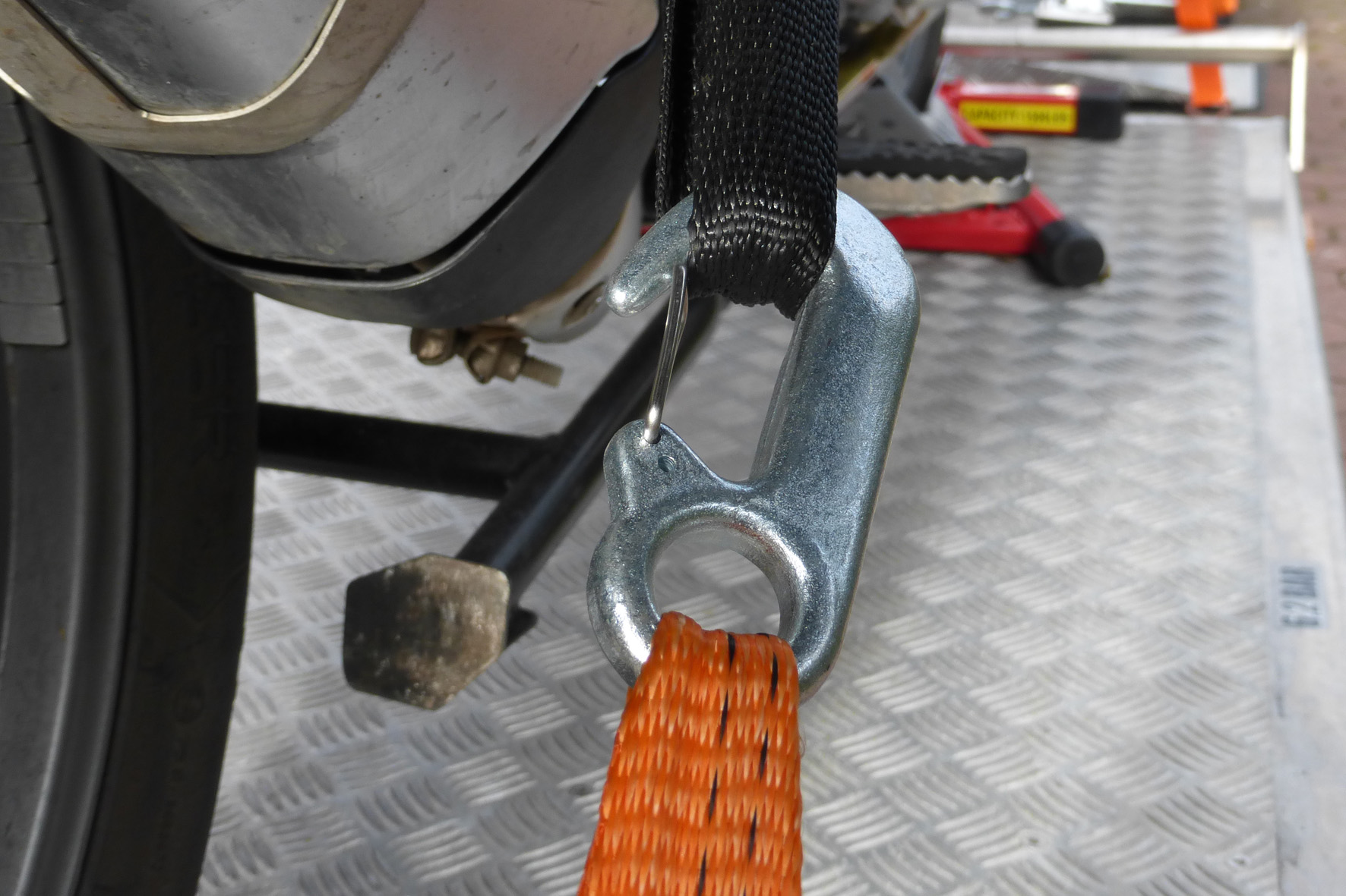

@Benno: Der Karabiner an der Gabel würde mir so nicht gefallen. Und die Haken hinten fliegen bei nem richtigen Schlagloch schnell mal raus. Erfahrungsgemäß.
Der Hänger hat vorne und hinten schön viele Löcher die man fix auf 10mm aufbohren kann um entsprechende Ösen (Mit entsprechernder Karosseriescheibe und Sicherungsmutter) einzuschrauben.

Mir gefält das Verspannen an den Beifahrerrasten nicht. (Das Befestigen vorne am Lenker aber auch nicht :cool:)
Die Beifahrerrasten haben wirklich recht dünne Schraubkes, die die Beifahrerasten halten. Diese werden durch die Auskragung der Raste und der Kraftwirkrichtung des Gurtes "doof" belastet. :)

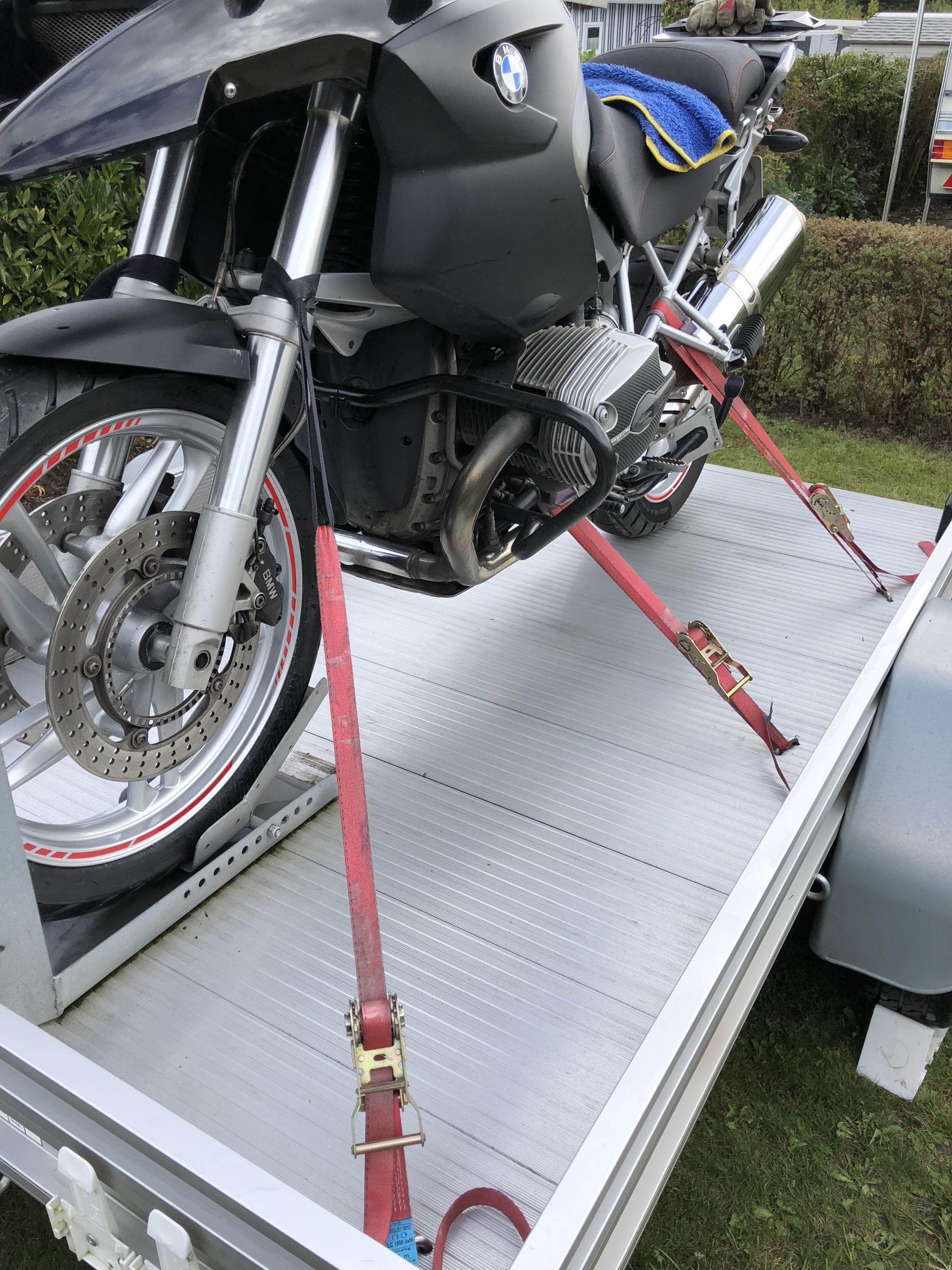

Mein Moped eine 1200 GS LC
Ich stand vor der gleichen Problematik.....wie verzurre ich die GS auf dem Hänger.

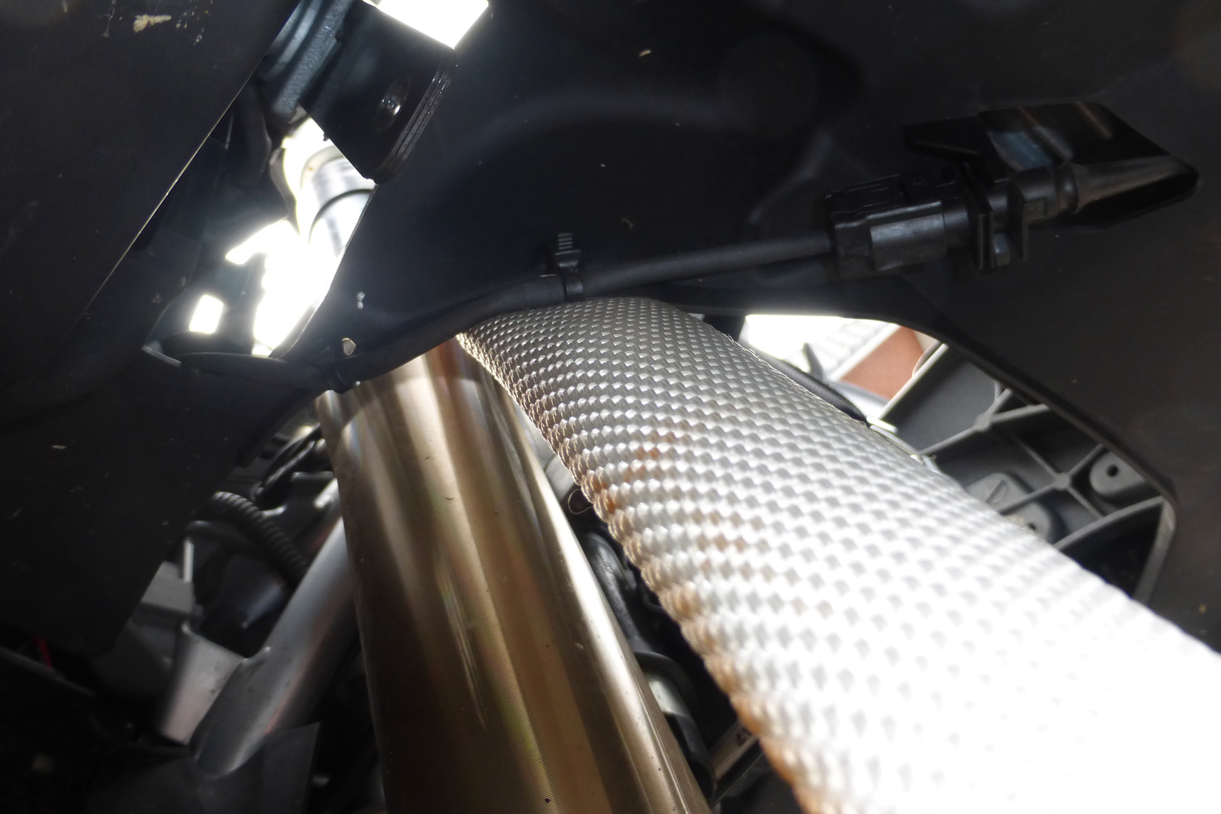

Nach Rücksprache mit meinem Händler des Vertrauens habe ich vorne an der unteren Gabelbrücke verzurrt und hinten habe ich am Rahmen wo die Fußrasten befestigt sind verzurrt.
Knapp 2000 Kilometer ohne Probleme.
