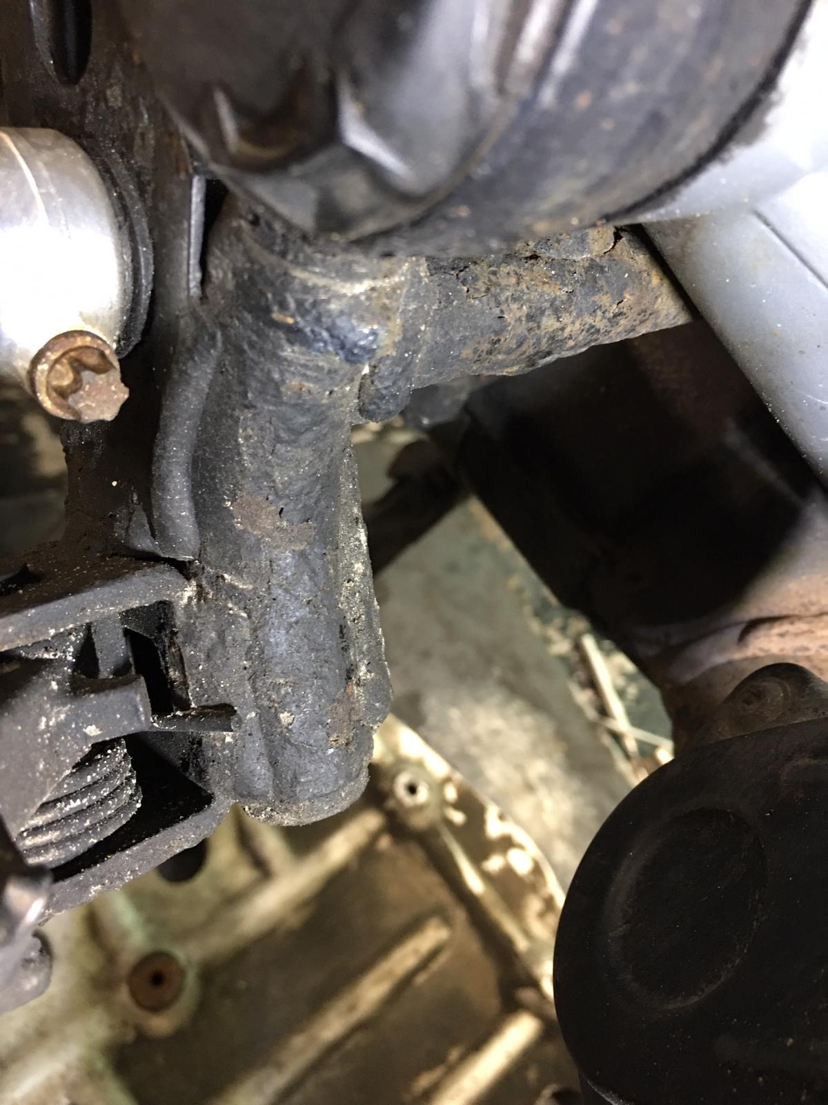

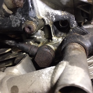

wenn man dem Übel auf den Grund gehen möchte- freilegen und mit Messing Bürste die Blüten entfernen.
Je nachdem was so damit geplant ist
Pulvern
Lackieren
mit Naviton- www.naviton.eu
mit Fluidfilm vor dem Salz behandeln,
und wenns geht das Salz nach den Fahrten abdampfen. Geht in der örtlichen Waschbox:-)
Alu und Salz vertragen sich nicht gut- aus dem Schiffbedarf gibt es Owatrol.
Dies in einen Pumzerstäuber auf die kritischen Stellen- damit bekommt man in der Regel
den Frass zum stoppen.
In der Eifel ist selbst der Salzstaub äußerst agressiv, so das Krümmer und Speichen leiden!

Ich freue mich über die rege Anteilnahme und den Zuspruch.
Aber es sind jetzt schon viele gegensätzliche Meinungen dabei. ;)
Wie gesagt, das komplette Zerlegen traue ich mir nicht zu. Nicht nur, weil einige Gewinde und Schrauben mit Hausmitteln nicht mehr lösbar sind. Sondern auch, weil ich das alleine nie wieder zusammen bekomme.
Für langfristig dachte ich (Idee der Werkstatt, die den Service gemacht hat), den Hilfsrahmen dann zu machen, wenn in vielleicht 30.000km mal die Kupplung fällig ist. Dann muss eh alles auseinander.
Das dürfte bei meinem Fahrpensum ca. in zwei Jahren sein. :)
Für den blühenden Stirndeckel wollte ich mal schauen, ob ich den neu oder gut erhalten gebraucht bekomme.
Kardangegäuse und HAG sehen zwar auch nicht schön aus, aber damit kann ich erstmal leben.
Jetzt geht es mir vor allem darum, den Rostfrass bis dahin zu stoppen, bevor es so weit ist, dass es ein Sicherheitsproblem wird.
Die Maschine soll technisch ok bleiben und fahren, fahren, fahren.
Aussehen ist natürlich nicht völlig egal, aber erstmal zweitrangig.
Trockeneis im Sommer. Das höre ich zum ersten mal. Was bewirkt das denn?
Ich werde mal mit Waschen (hab ich gestern Abend schon) und WD 40 anfangen (nur aufs Metall) und das Plastik mit Meguiars Plastikmittelchen behandeln.
Ein paar schlimme Rostnester ggf. mit Drahtbürste und Rostschutzfarbe behandeln.
Hab ich erstmal alles da., kann ich dies Wochenende loslegen.
Wie gesagt. Komplett zerlegen geht erstmal nicht. Nicht alleine.
Am wichtigsten ist erstmal, den Status Quo erhalten.
Viele Grüße und schönes Wochenende!

1. Mir war nicht klar, wie verranzt die Maschine wirklich ist. Ich dachte, der Rost ist eher oberflächlich.
2. Es ist mir nur bedingt wichtig, dass sie hübsch aussieht, sie ist ein Gebrauchsobjekt, kein Kultobjekt.
3. Sie fährt super. :)
Ich habe hier deshalb vor allem nach Mitteln gefragt, die den akuten Verfall stoppen.
Und einige hilfreiche Tipps erhalten. :)

Das Problem mit den abreißenden, festsitzenden Schrauben wird ein Thema bleiben. Bei meiner riss die Schraube am Auspuffflansch ab während der Fahrt - war nicht zu überhören.

zum thema festsitzende schrauben, viele machen den fehler sprühen WD40 oä. auf diese schraube und versuchen nach einer minute die schraube zu lösen und wundern sich, daß es nicht geht oder schlimmstenfalls die schraube abbreisst.
hier ist geduld das zauberwort, WD40 mindestens mehrere stunden einwirken lassen, für dich gilt in den nächsten monaten immer wieder alle verschraubungen mit WD40 behandeln und es dann vorsichtig versuchen.

Warm machen und ein handbetriebener Schlagschrauber ( der zum draufklopfen mit einem Hammer) sind auch oftmals wesenlich besser als die Schraube über ihre Festigkeit hinaus zu dehnen bis zum Abriss. Der Schlagimplus sorgt oft für ausreichendes Losbrechmoment, wo man normalerweise mit Ratsche und Verlängerung die Schraube abreißt.
Cyborg
Cyborg
08.05.2019
923
Brandenburg
1150 GS 2002, 1200GSA 2011, Tiger 955i 2003
Ich habe mir einen Akku betriebenen Schlagschrauber von Makita zugelegt. :)
Mit dem werde ich es - wenn es denn soweit ist, daß ich an Schrauben ran muß - versuchen.
Bis dahin werde ich mal den Tipp von arbalo beherzigen und vorsorglich alle potentiell nötigen Schrauben mit WE40 besprühen. Dann ist das schon mal angestoßen.
