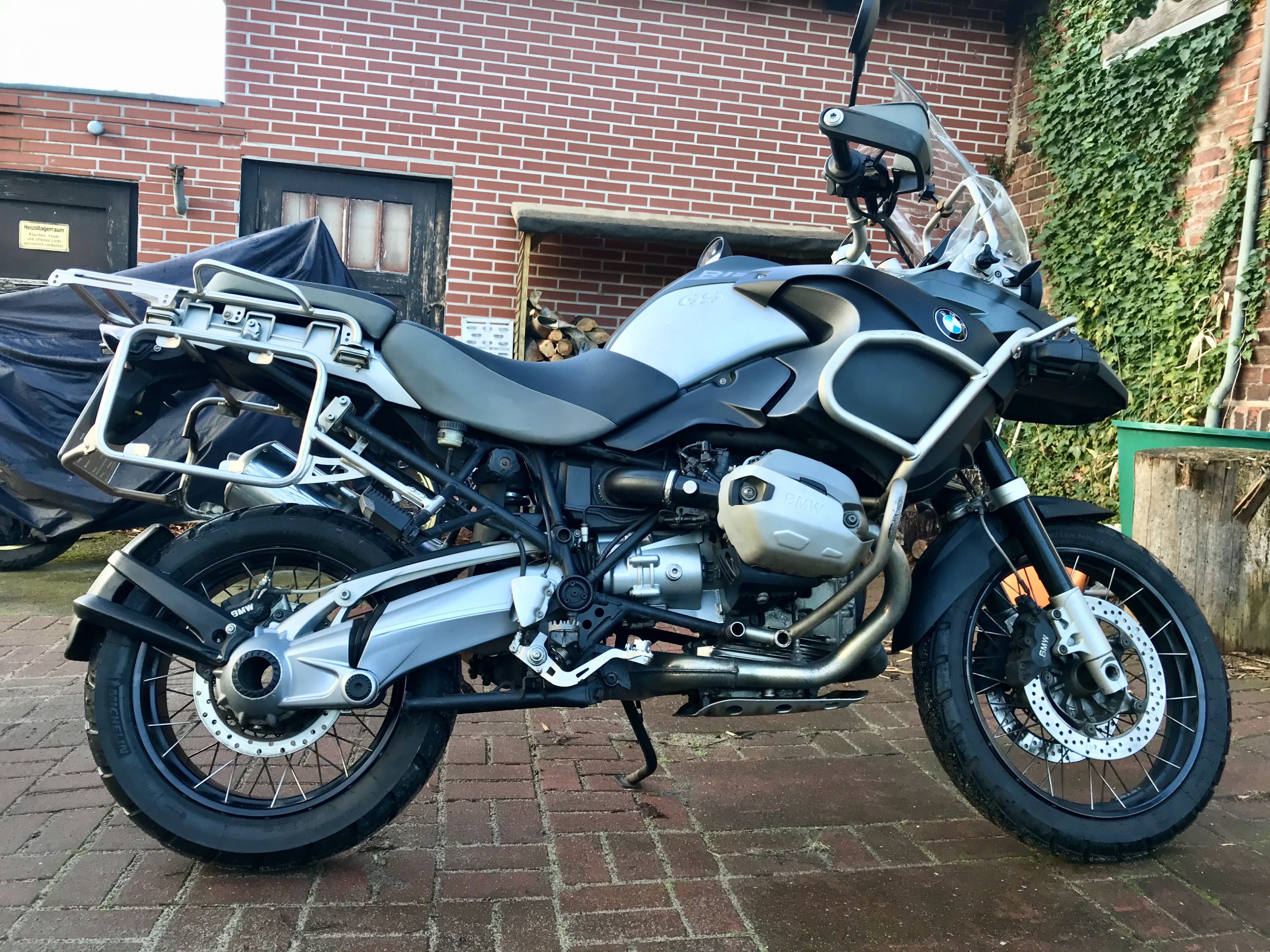

Mal zur Ansicht, das Entlein. ;)
Wenn man es nicht weiß ist es gar nicht so schlimm.
