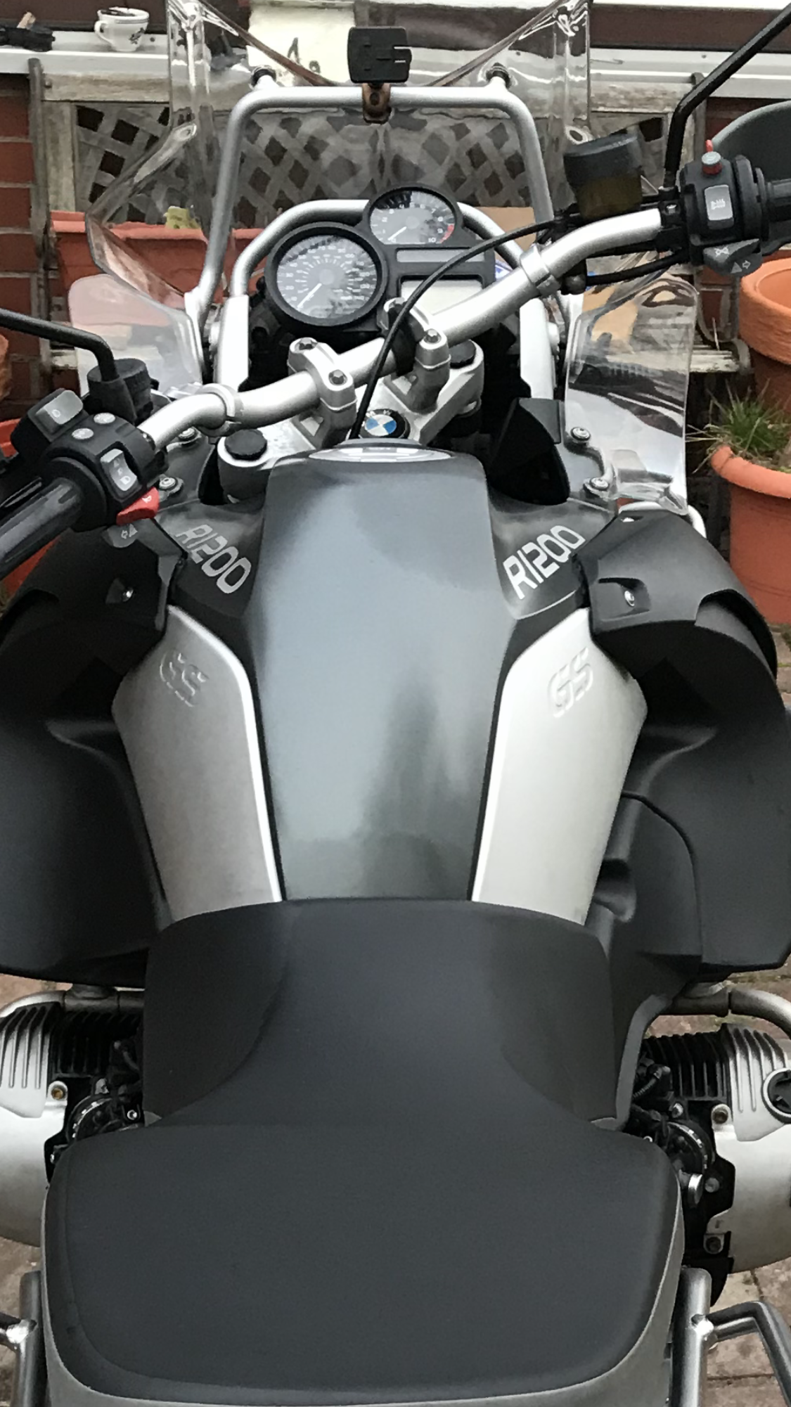

Ein lustiges/bezeichnendes Detail zur Maschine, das mir gerade eingefallen ist:
Als ich die Maschine in Süddeutschland abgeholt habe, fragte ich den Verkäufer vorher per Telefon, ob denn der Ölstand ok sei, so dass ich damit zurück nach Brandenburg fahren kann. Antwort: Glaube schon, aber ich hab noch nie was nachgefüllt (in fast vier Jahren). Ich hab also vorsorglich Öl eingepackt... aber der Ölstand war dann tatsächlich ok. 😬
Scheint immerhin kein Ölfresser zu sein, das Mädel...
Naja, bin jedenfalls froh, erstmal einen großen Service nach vier Jahren Vernachlässigung gemacht zu haben.
Und hoffe, noch viel Gutes mit ihr zu erleben.
Ich finde, die Farbkombi hat was... 😊
