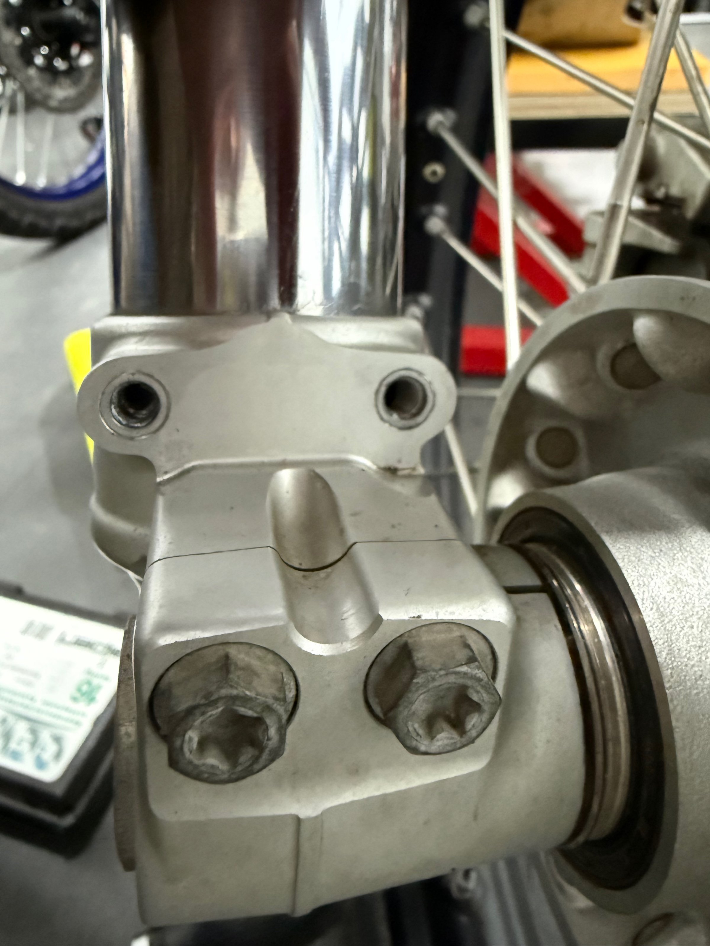

erstmal vielen Dank für die vielen Tips.
Ich habe gestern versucht das Gewinde vorsichtig nachzuschneiden. Das hat nichts gebracht, im Gegenteil. Aber ein Versuch war es natürlich wert. Einkleben mit Loctite geht entsprechend auch nicht mehr.
Eine Frage Helicoil vs. ENSAT:
Wenn ich das richtig aus den Produktbeschreibungen gelesen habe, dann hat der ENSAT Dünnwand-Einsatz für M6 ein M8 Außengewinde. Müsste ich mein M6 "Loch" dann noch mal aufbohren oder könnte ich den so rein drehen (mit Schneidöl)?
Im Gegensatz dazu müsste ich bei Helicoil das Loch auf 6.3mm aufbohren, ein Gewinde schneiden und dann den Einsatz einsetzen.
Welche Methode ist den "materialschonender", hat weniger Material Abtrag?

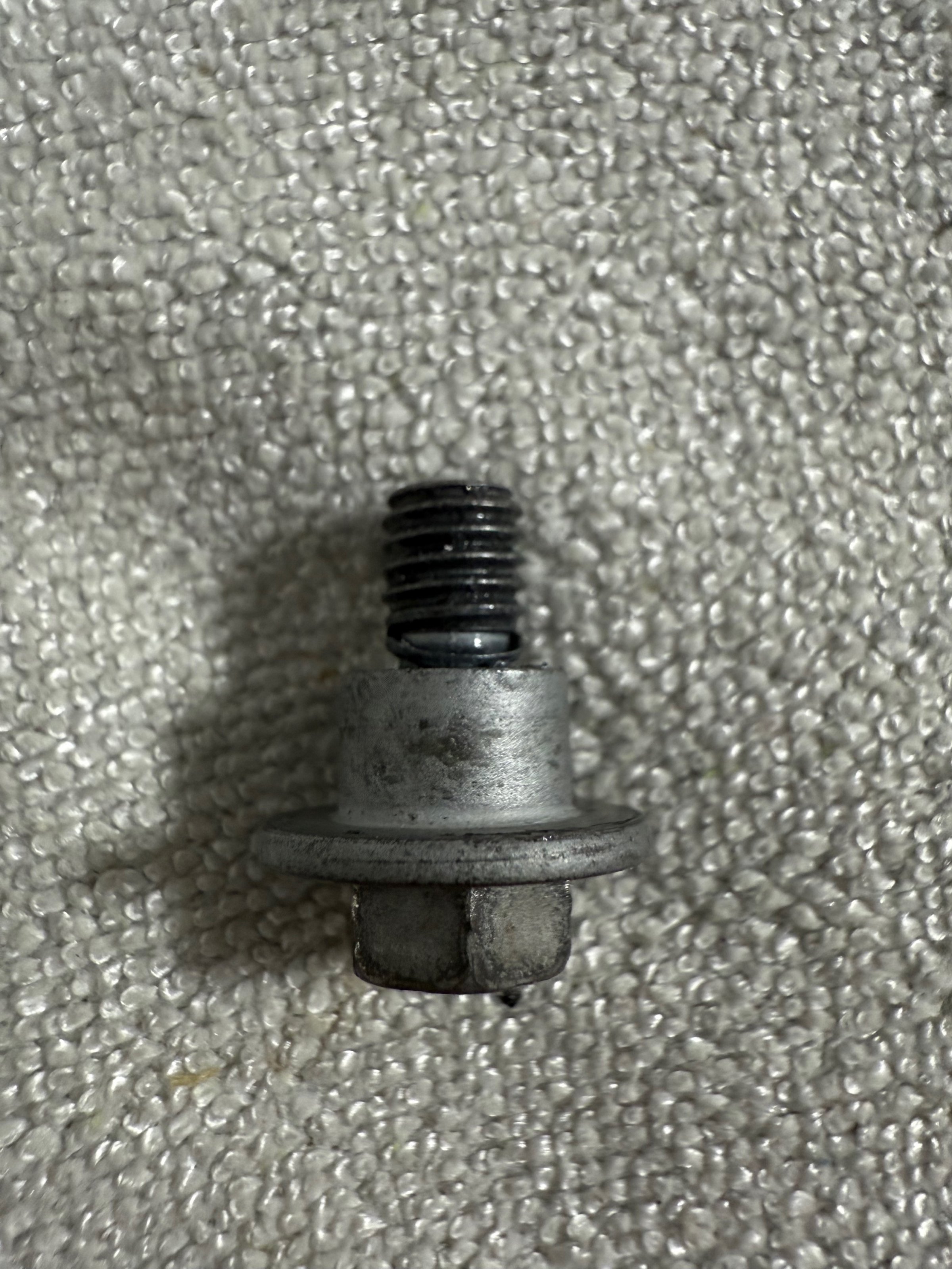

Der Vollständigkeit halber hier Bilder. Das linke Gewinde ist hin, die Schraube ist M6:
Anhang anzeigen 762003Anhang anzeigen 762004

Würde auch Helicoil wählen. Ist bewährt und funktioniert.
Wenn du dir dennoch unsicher bist, würde ich im Zweifel sogar gar nichts machen. Mit einer Schraube hält der Fender auch mit den restlichen Schrauben. Also dann wohl drei Stück.

Ensat Dünnwandig ( M6- M8) müsste 7.5mm vorgebohrt werden.
Sagte ich doch ENSAT 303.
Gibt es bei meinem Schraubentandler stückweise. Als Werkzeug braucht man einen passenden Bohrer, eine Schraube und zwei Muttern. Das Risiko etwas falsch zu machen ist zig mal geringer als bei Helicoil.
Ich werfe noch TimeSert in die Lostrommel. Geht sehr sparsam mit den Restwandstärken um, ist aber teuer und hier in Europa schlecht zu bekommen, weil ein Herr Würth darauf die Alleinvertriebsrechte besitzt.
Man muß einen ganzen Satz der entsprechenden Gewindegröße mit allen Bestandteilen (Bohrer, Senker, Schneider, Einsetzer etc.) plus die geeigneten Einsätze kaufen. Das raffinierte an ihnen ist die Synchronität zwischen Außen- und Innengewinde, was am Material Platz spart.
Vorteil gegenüber Helicoil: Widerstandsfähiger gegenüber häufigerer Nutzung der Schraubverbindung. Ob das hier echtes ein Argument ist, kann ich nicht einschätzen.
Ich würde an dieser kritischen Stelle (ich nehme an, es ist im Bild eine der beiden freien Bohrungen ohne Schrauben betroffen) jedoch zu einem neuen Gabelfuß tendieren. Scheiß auf die Kosten!

Die Frage ist ja ob genügend Material vorhanden ist um die grössere Bohrung aufzunehmen.

Ich würde das einfach in der Werkstätte machen lassen. Die haben im Normalfall die Gewindeeinsätze, das Eindrehwerkzeug und sollten eigentlich wissen was sie machen.
Im Normalfall, neues Kernloch bohren, Einsatz eindrehen. Dauert keine 10 min.

Wieviel Material ist bis zum benachbarten Bauteil? Evtl. kannst Du das Gewinde tiefer schneiden und dann eine längere Schraube verwenden. Ist zwar eine spezielle Form aber die könnte man evtl. "nachempfinden".
Aber ich würde auch Helicoil verwenden. Warum da manche damit ein Problem haben kann ich nicht nachvollziehen.

die Optionen liegen ja nun auf dem Tisch und sind ausreichend erklärt worden, habe ich verstanden. Danke.
Da es ohne aufbohren nicht geht bitte mal eine ehrliche Antwort von denen, die Erfahrung haben: Klappt das mit ein bisschen Geschick "freihändig", ohne die Gabel auszubauen?

Wenn du einen gescheiten Akkuschrauber oder Bohrmaschine hast und das Ding nicht zum ersten Mal in Betrieb nimmst, dann sauber 90° ansetzen und beherzt loslegen. Ausbauen musst du die nicht.

Ich würde da jetzt einfach ein M8 Gewinde reinschneiden und mir eine passende Schraube besorgen.
Aufbohren und Gewindeschneiden muss man auch für den Gewindeeinsatz.

Funktioniert.
Besorge dir sonst ein Stück Alu, wo du vorher einen Testeinsatz probieren kannst.
