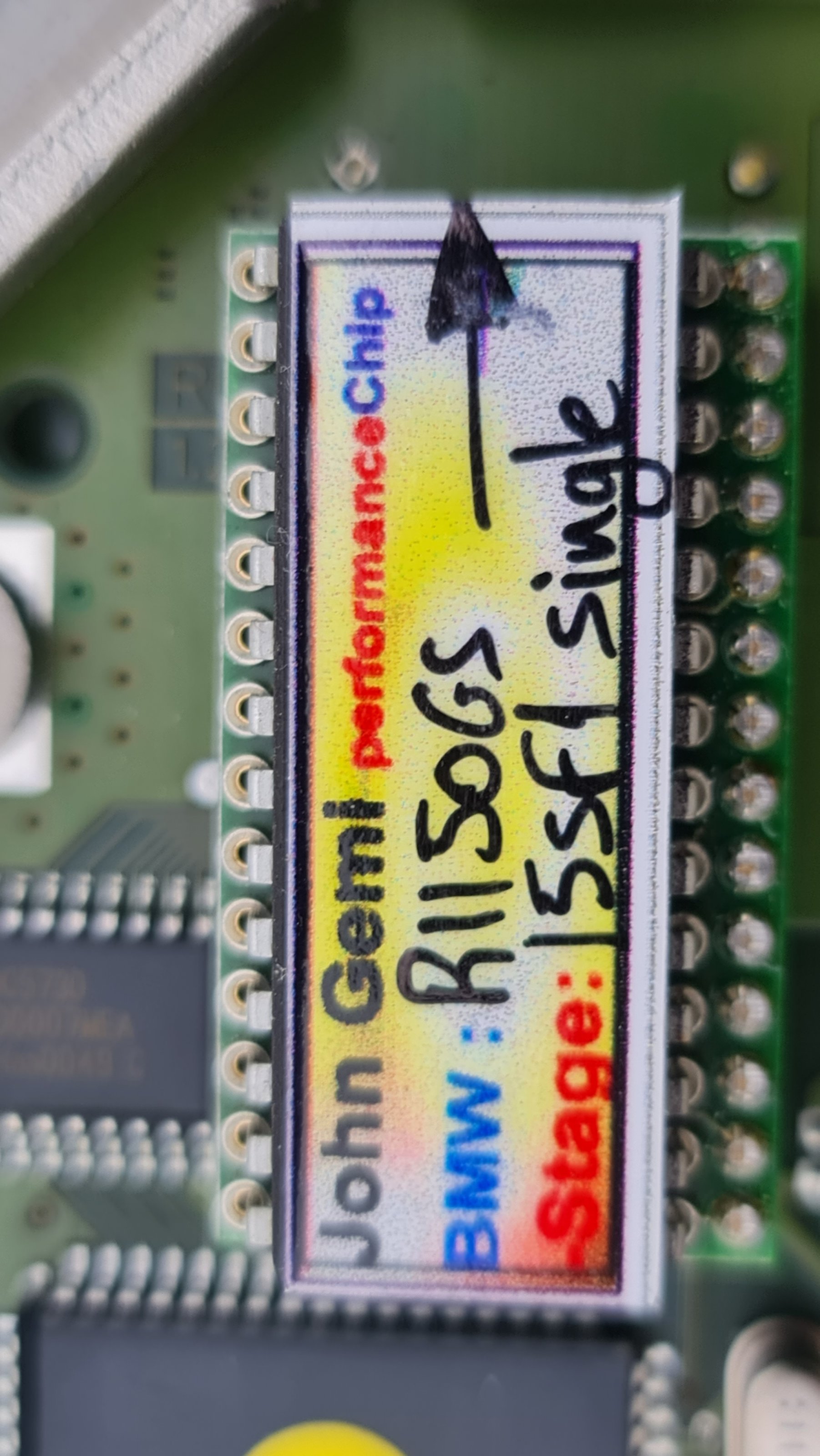

Eine Frage an die Community hier. Welche Erfahrungen gibt es denn mit verschiedenen Motorsteuerungen?
Ich hatte den WUNDERLICH Chip drin als ich die Maschine 2007 kaufte. Den Original bekam ich auch mit, als ich den wieder einsetzte, fand ich kaum einen Unterschied in der Performance des Motors.
Jetzt habe ich neue Einspritdüsen montiert vom John Gemi. Und habe den Chip als Draugabe dazu bekommen.
Mal sehen ob der einen Unterschied machen wird. Kennt das jemand aus eigener Erfahrung?

Erste Erfahrungen mit dem GEMI: der Chip ist wieder draussen! Da lauft die Benzinpumpe PERMANENT! Na das bringt nichts, neue Pumpen sind teuer und sehr muehsam zu montieren.
Zurueck zum WUNDERLICH oder vielleicht doch den OEM? Gibts da irgendwelche Erfahrungen? Wundert mich dass bis jetzt keine Rueckmeldung gekommen ist.
Hi Jan,
dann paßt der Chip nicht fürs Steuergerät!
Ich hab vor vl. Jahren einen Liedke-Chip aus 2. Hand implantiert, der genau wie bei Dir die Pumpe dauerhaft am Laufen hielt.
Nach tel. Rücksprache mit Meister Liedke war klar, daß dies der falsche Chip für mein Modell des Steuergeräts ist. Es gibt wohl 2 oder 3 mögliche Versionen der Bosch-Steuergeräte, obwohl alle in Einzelzündern verbaut sind. (erkennbar an unterschiedl. 7-stelligen Bosch-Typenziffern)
Seit dem Umtausch meines Chips gegen einen passenden durch Herrn Liedke werkeln gleiches Steuergerät plus Chip schon in meiner 2. 1150-EZ.
Mein Motiv für den Umbau auf Liedke-Chip war der Einbau einer durchlässigeren SR-Racing-Anlage, die mittels Lambda-Meßanzeige auf ein passendes Kennfeld des Chips optimiert werden konnte.

Danke! Das macht Sinn. Den Gemi Chip habe ich praktisch als Draufgabe fuer zwei neue Einspritzduesen bekommen, die ebenfalls leicht andere Modifikationen zu den Original 1150er Einzelzuendern haben, aber trotzdem passen.

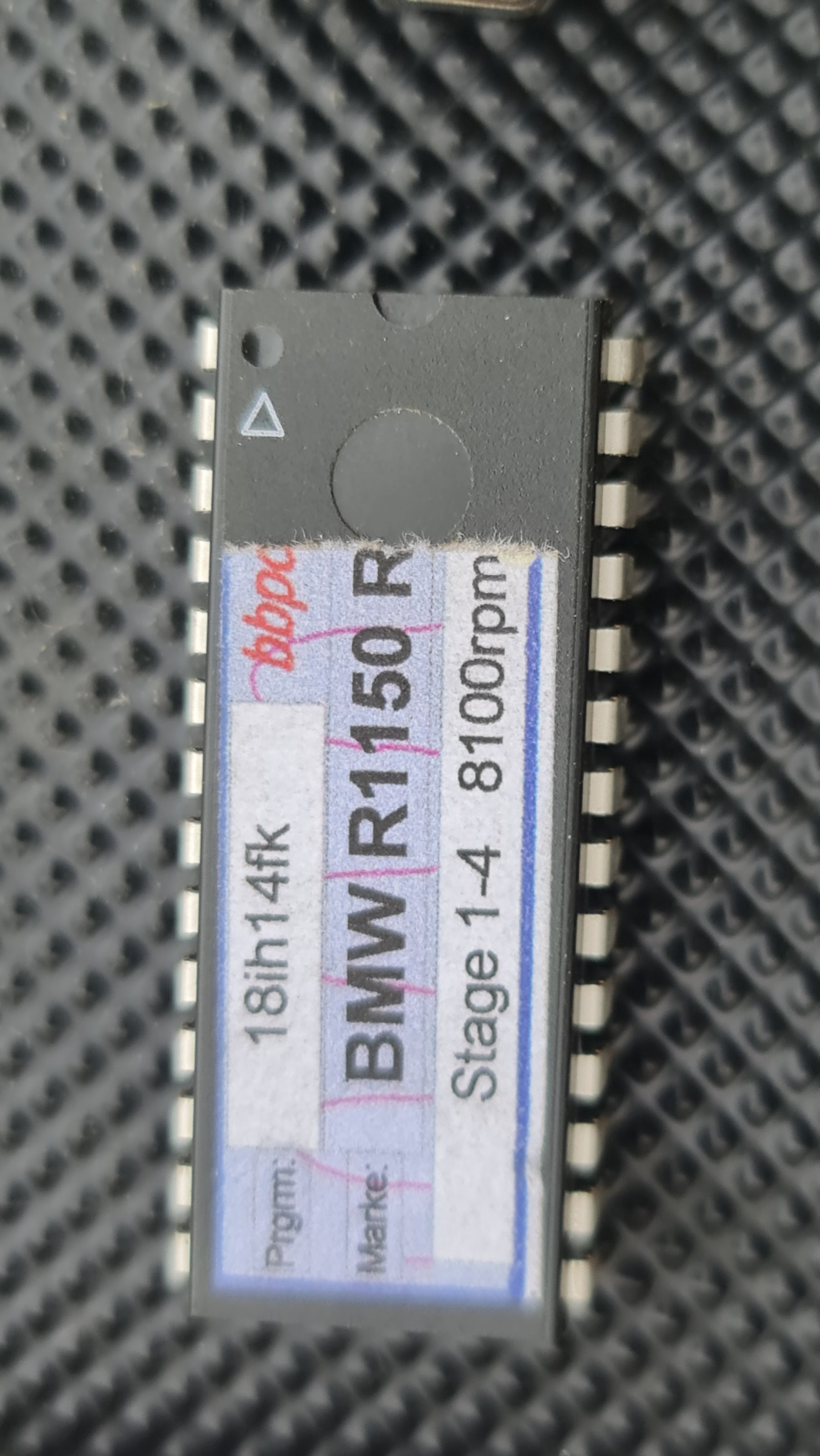

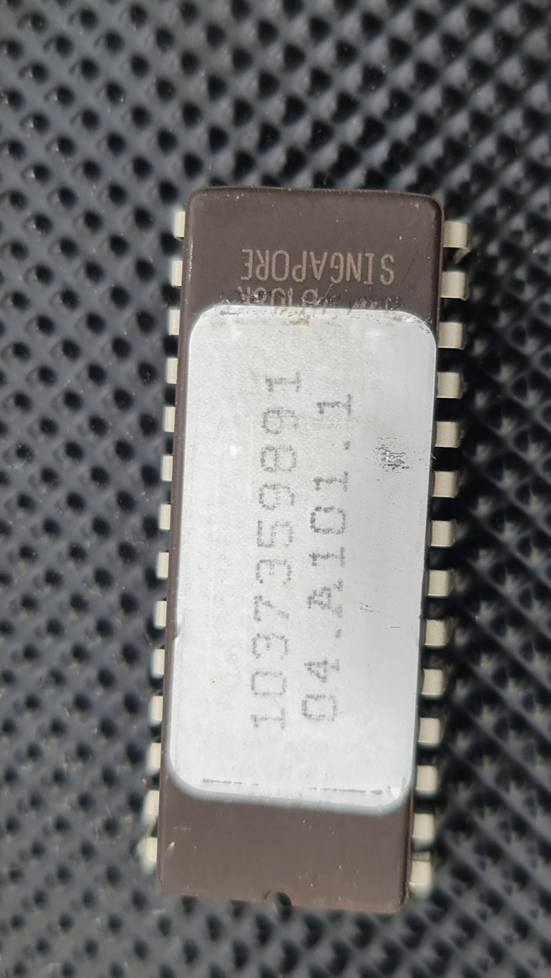

Der Wunderlich Chip stammt wohl in Wahrheit von Bludau (als Hersteller). Zumindest deutet der halb zerfetzte Aufkleber darauf hin. Zu den Chips gehört normalerweise auch eine Anleitung zur Auswahl der darin programmierten Kennfelder per Steckbrücke. Wunder braucht man aber so oder so keine erwarten.
Mir ist unter einem solchen Chip (Bernhard Bludau aka BB bzw. BBPowerchip, Chip, Tuning, Eprom, Chip-Tuning, Chiptuning) ein Steuergerät gestorben, jedoch ist ein Zusammenhang dazu nicht sicher herstellbar!

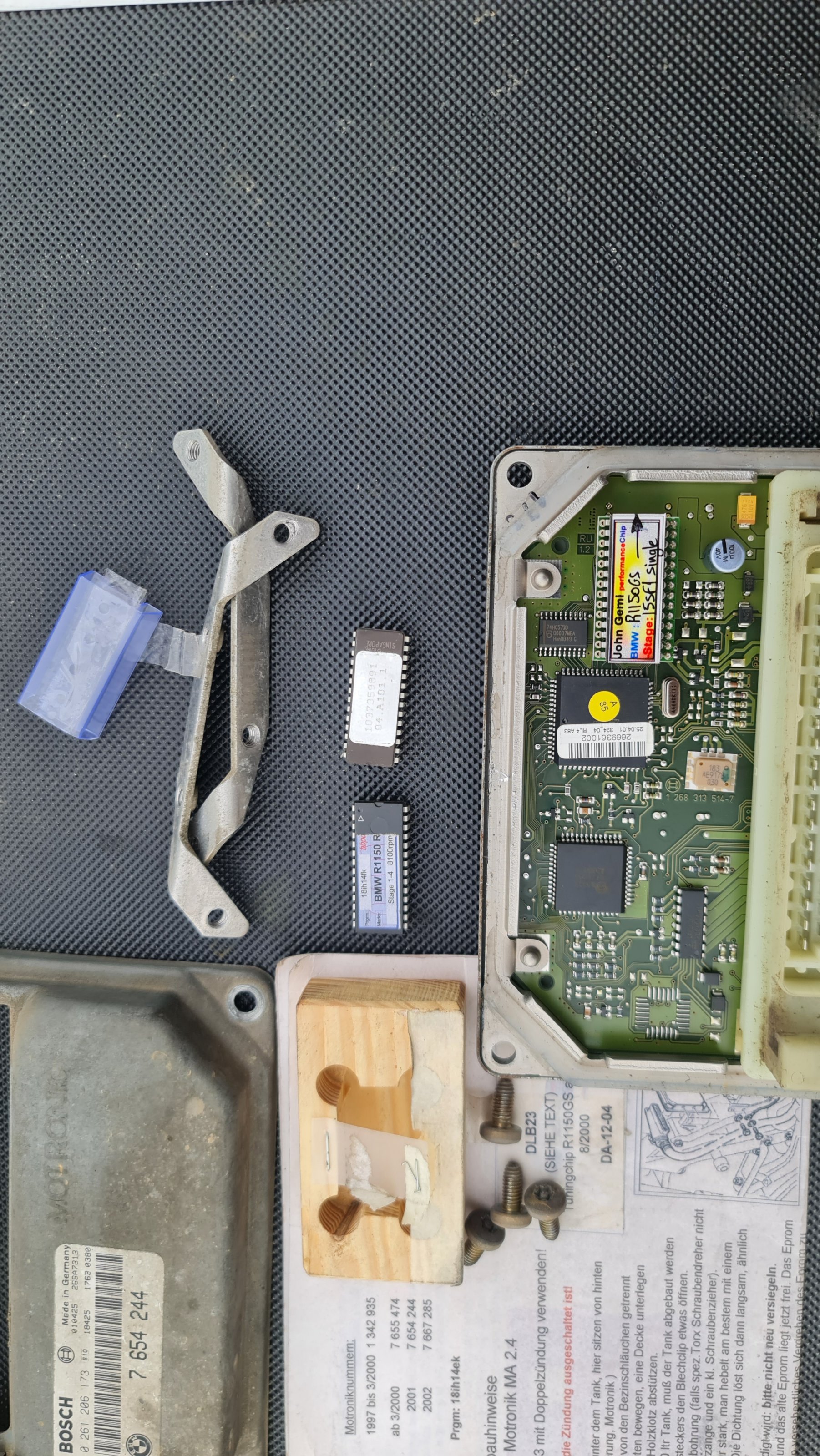

Hi Jan,

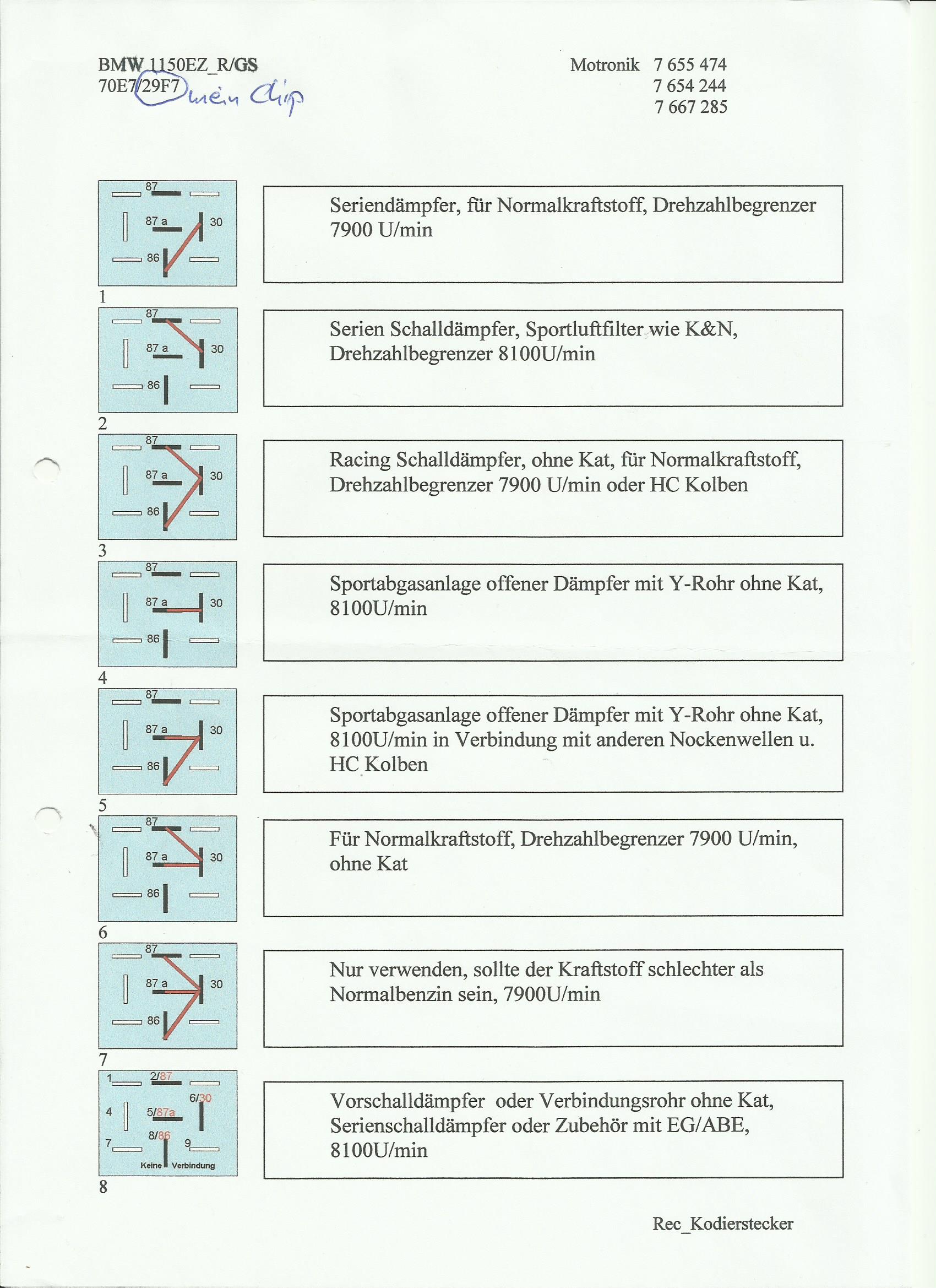

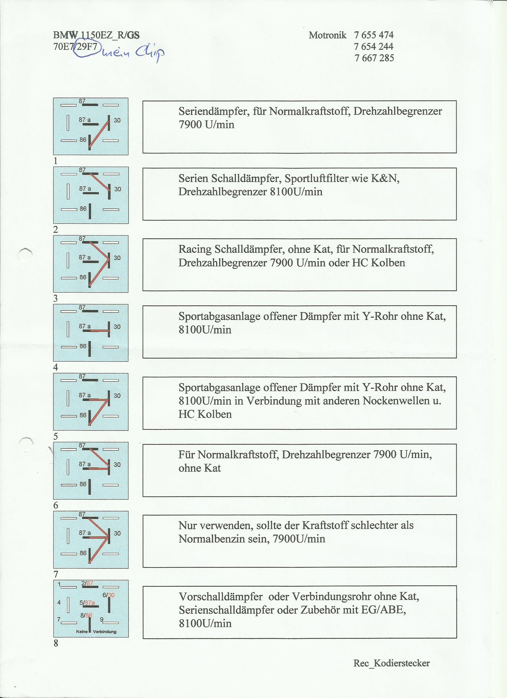

jetzt hab ich mir Deine obigen Bilder nochmals genauer angesehn und "entdeckt", daß dort schon fast alles, was ich Dir geschrieben hatte, tatsächlich abgebildet ist:
Es gab für die 1150 EZ wohl 4 verschiedene Steuergeräte-Generationen von Bosch,
1342935
7655474
7654244
7667285
Und laut Deiner Beschreibung im Bild 1 soll der Chip für die letzten 3 Versionen taugen, nur für die älteste nicht. (Du hast ...244, ich ...285)
Das würde sich auch decken mit der Beschreibung von Liedke´s Kennfeldbeschreibung, die ich Dir unten mal eingestellt ab. Auch dessen Chip soll für die letzten 3 Versionen taugen.
Mein falscher Chip, den ich davor hatte, müßte daher evtl. für die Vorgängerversion gewesen sein. Und dieser hat den beschriebenen Dauerbetrieb der Spritpumpe verursacht.
Kurz: Wenn Dein Chip und die Beschreibung zusammengehören, dann sollte das auch kompatibel mit Deinem Steuergerät sein. Mein Verdacht, falscher Chip fürs Steuergerät - wie bei mir - scheidet dann wohl aus.
Ich würde mich auch mal auf die Herkunftserforschung machen, wie oben von Karl-Heinz angeregt.
Sind die Einspritzventile Dein einzige Grund für eine Chipumrüstung?
Edit:
Nochmals genauer geschaut, Du machst es uns auch nicht leicht...:cool:
Die Textbeschreibung gehört zum Bludau-Chip! Richtig?
Und der war zuvor eingebaut und liegt im Bild ausgebaut jetzt daneben?
Zum Gemi-Chip gibts keine Beschreibung, richtig?
Dann gilt für mich wieder: falscher Chip...
1342935
7655474
7654244
7667285
Edit:
Der GEMI Chip passt schon. Ich hatte den Adpater, der mit dem WUNDERLICH (Bludau?) Chip kam nicht abmontiert. Mein Fehler!
Der GEMI Chip geht direkt auf die Platine, ohne Adpater. Jetzt schaltet die Benzinpumpe auch wieder ab wenn der Motor nicht lauft.
Sie lauft jetzt ganz gut aber eine neue Synchronisation ist faellig.
Der Adapter dient dem Herrn Bludau als Kopierschutzvorrichtung, damit man das EPROM nicht so einfach auslesen und die Kopie des Speicherinhaltes auf ein anderes schreiben kann. Demzufolge scheint der andere (GEMI) Chip über keinen separaten Kopierschutz zu verfügen.

Der "Adapter" ist ja eigentlich kein Adapter, weil er ja die gleiche Groesse und die gleiche Anzahl und Form von Steckkontakten hat.
Im Adaptersockel ist ein kleiner "Käfer" (ein Chip) eingebaut, der bei der Übersetzung vom verschlüsselten EPROM-Inhalt zum vom Steuergerät benötigten "Klartext" hilft.

Ja, der Liedke-Chip steht auch auf einem solchen Adapter. Erklärung siehe @Franz Gans .

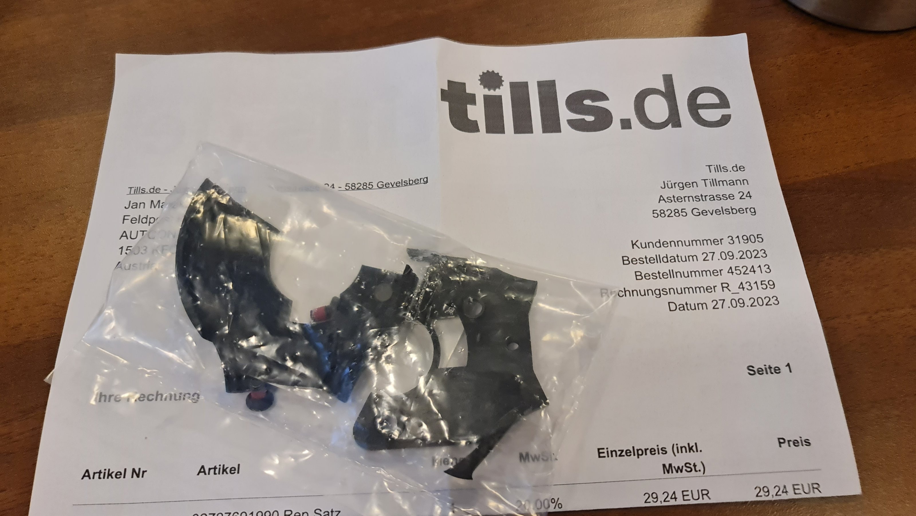

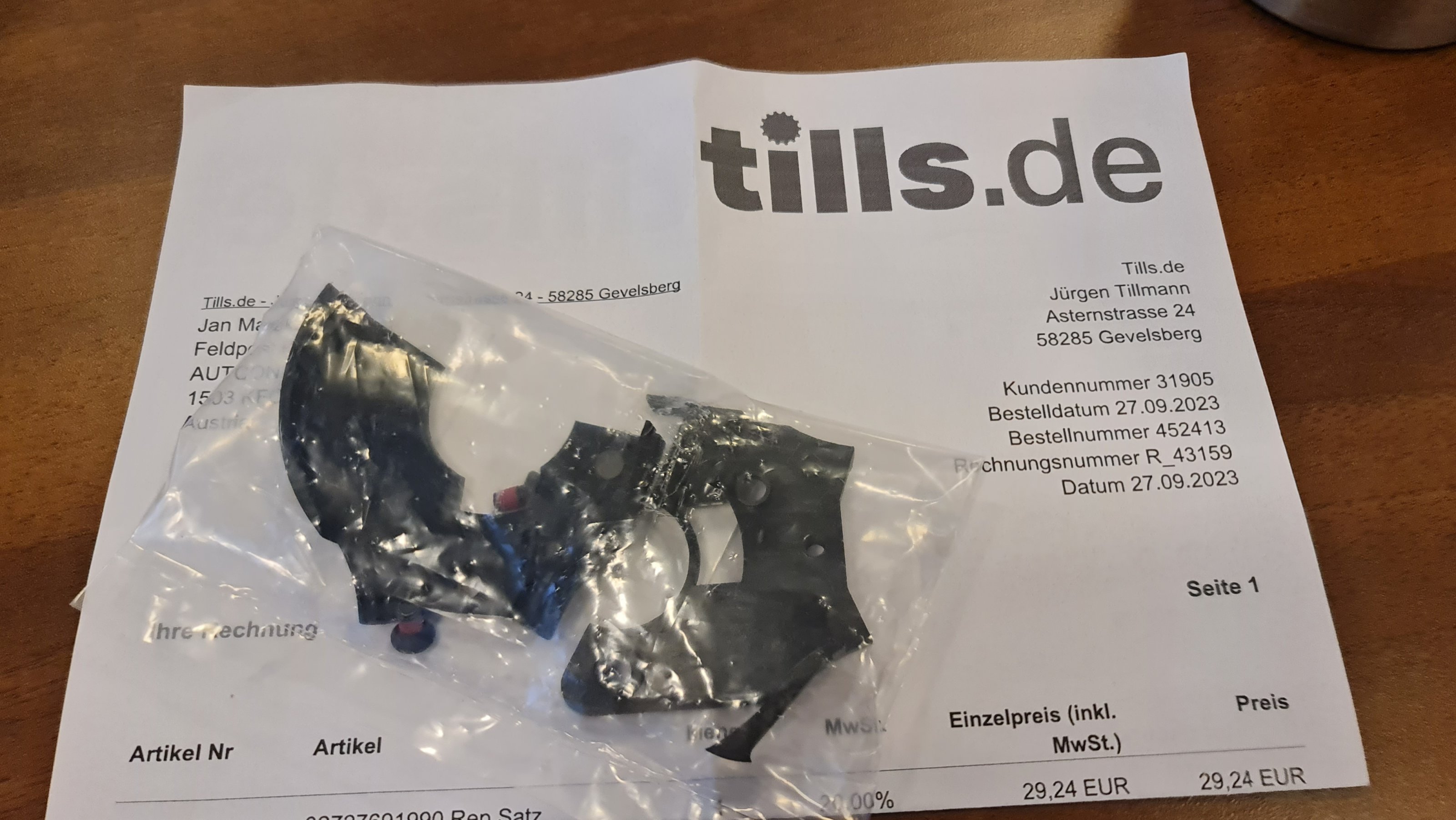

So, mit dem sehr leistbaren Teil von TILLS wird der Gasgriff wieder leichtgaengig.
Fazit nach 500km mit dem neuen Chip: die GEMI Steuerung + bessere Einspritzung hat eine durchaus bemerkbare Verbesserung gebracht bei der Beschleunigung und der Laufruhe des Motors. Verbrauch kann ich noch nichts sagen, habe den grossen 41l TT Tank, der muss erst mal leer gefahren werden.
