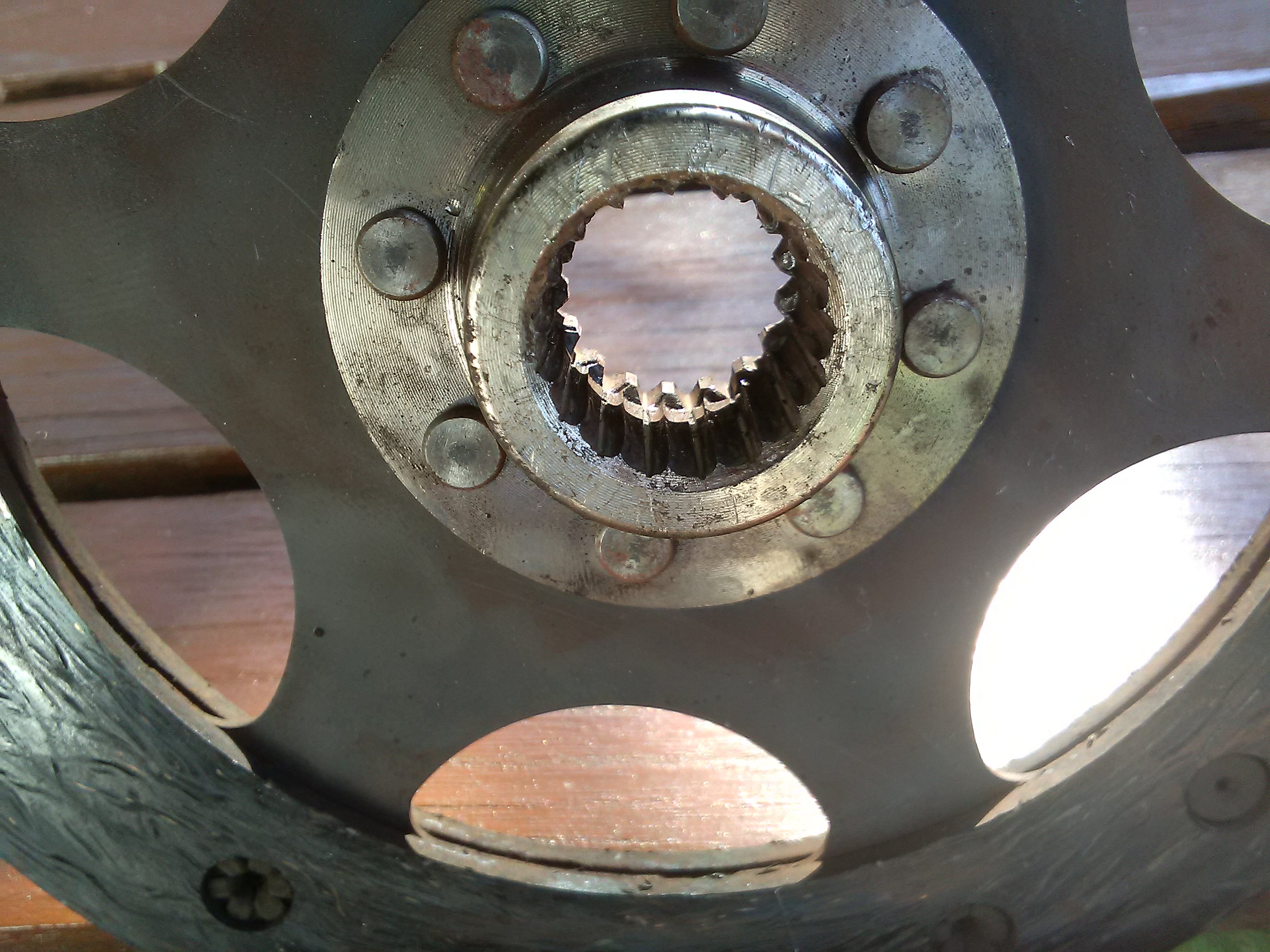

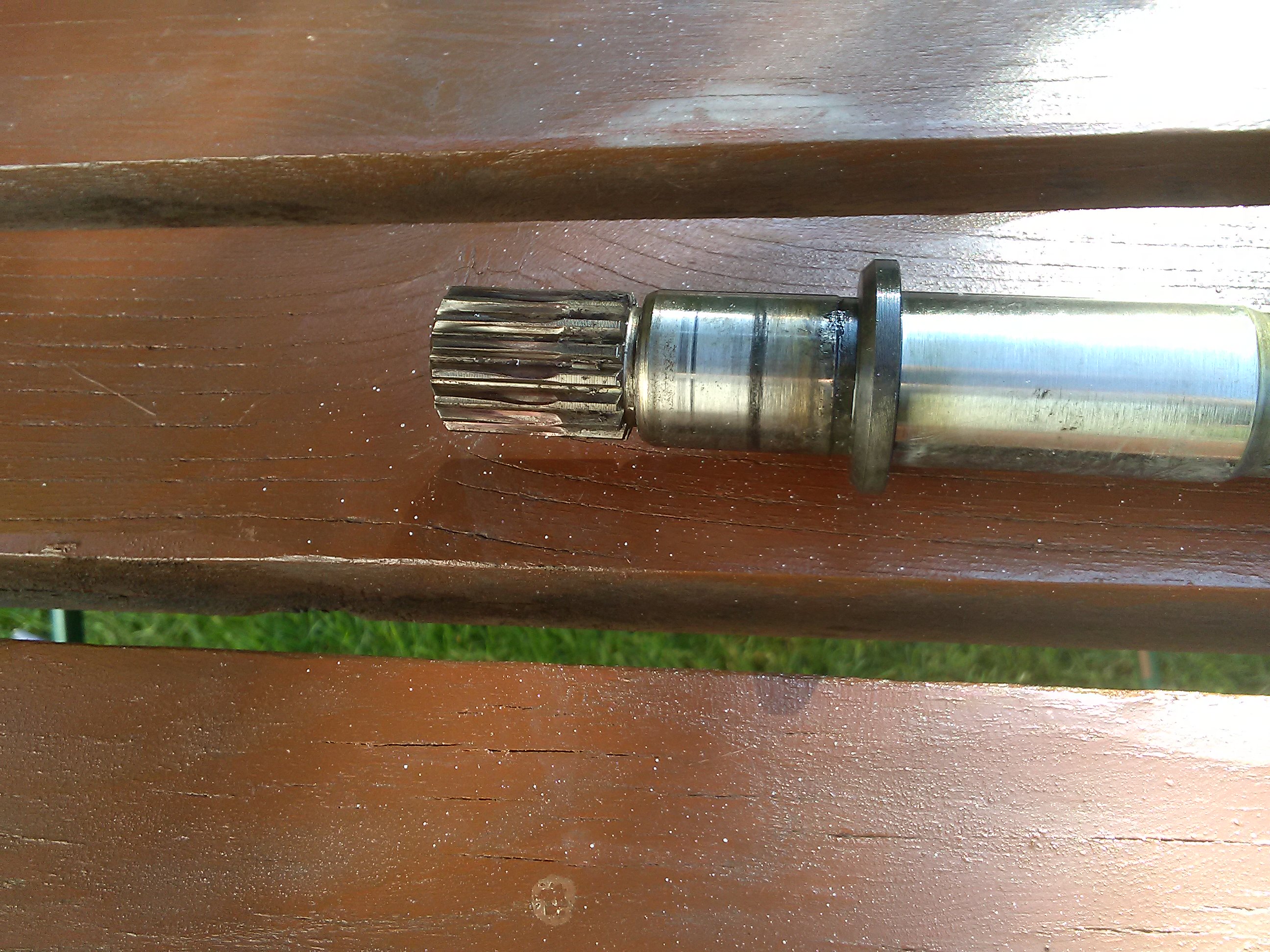

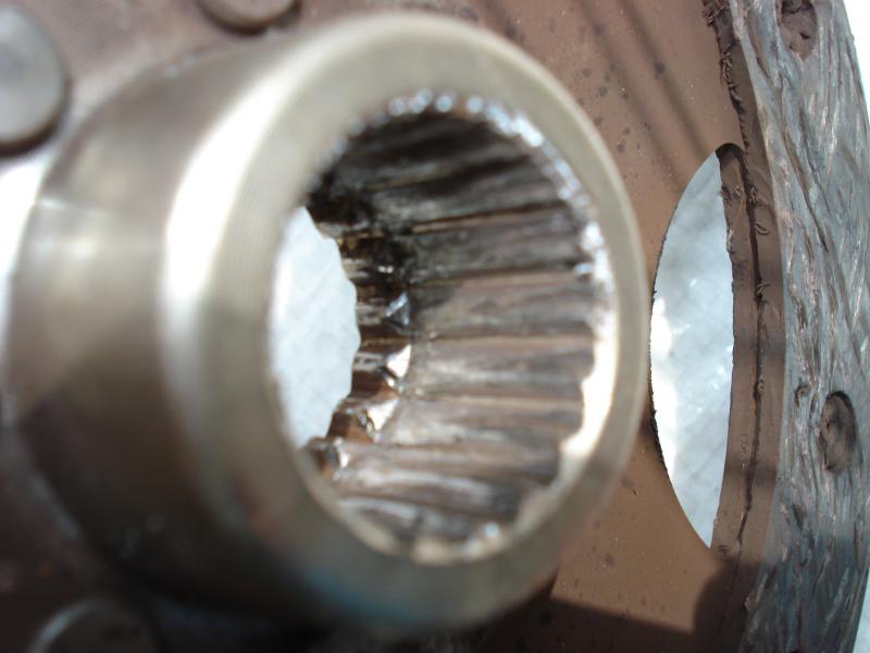

nur so ein paar Eindrücke nach 115tkm.
Ich denke richtig weit wäre ich damit nicht mehr gekommen ;-(.
Jetzt habe ich von Roth eine "verbesserte" Antriebswelle drinnen.
Diese ist mit ca. 3mm längerer Verzahnung - wie es sich eigentlich gehört.

hi bewi,
weißt du, ob das mit 115 tkm noch die erste kupplung war?
hintergrund der frage:
ich hatte solch verschlissene verzahnungen schon paarmal in händen.
es waren aber immer schon ausgetauschte kupplungsbeläge drin und diese verzahnungen furxtrocken, also keine spur mehr vom schmiermittel.
bei GSen mit ähnl. laufleistungen und erster kupplung sind meist noch deutliche restantragungen vom werksseitig aufgetragenen staburags vorhanden, alles flutscht und die verzahnungen sind i. o.
meine persönl. schlüsse hieraus:
die "moderneren?" ersatzschmierstoffe für diesen zweck kommen an die quali v. staburags einfach nicht ran.
grüße vom elfer-schwob

Hi elfer-schwob,
das war die 2te neue Kupplung. Aber die erste mit diesem Schaden
und KM mäßig jüngste !
Mit dem Schmierstoff machst du mich aber jetzt nervös - ich habe die
Kupplung bei Till gekauft und da war ein Fett dabei, das ich
genommen habe.
Ich hoffe, das hebt.
Viele Grüße
bewi

Bewi,
was bringt die 3mm längere Verzahnung der Welle? Die länge war ja vorher nicht voll ausgenutzt. Oder meinst Du eine Reibscheibe mit längerer Verzahnung?
Gruß Thomas
Bewi
27.08.2009
685
München
GS 1150
Hi Thomas,
die Verzahnung ist länger und geht somit tiefer in die Reibscheibenverzahnung rein.
Das Problem ist ja, das die Verzahnung der Reibscheibe nicht voll genutzt wird.
Viele Grüße
bewi

Ist es den wirklich ein Problem der Länge der Verzahnung, oder eher der Passgenauigkeit der Verzahnung zu einander?
Bewi
27.08.2009
685
München
GS 1150
genau - die fehlenden 3 mm ;-)

hallihallo,
gibts nicht auch anbieter, die belagsscheiben verticken mit verlängerten verzahnungen?
zur kompensation der fehlenden überdeckung natürlich auf der anderen seite des "stutzens"?
auf irgendwelchen "ami"-seiten meine ich, das mal gesehen zu haben.
würde irgendwie schon auch sinn machen.
ich folge aber weiter meiner (eigenen) theorie.
für diese verbindung nur staburags!
