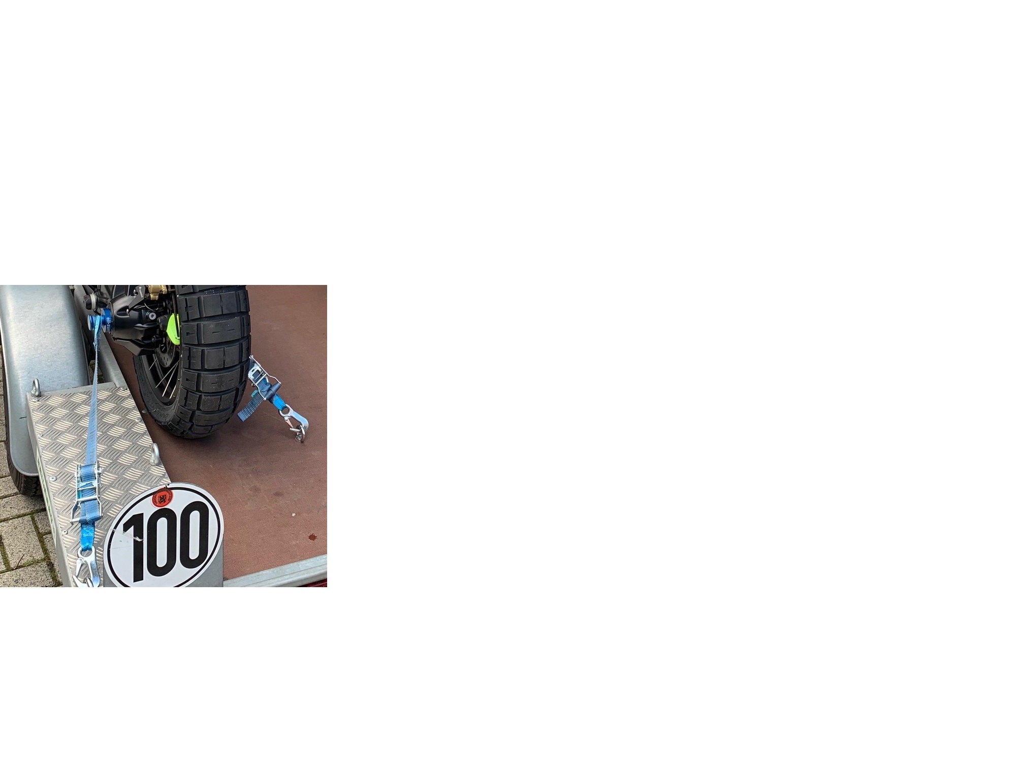

Yep so ist es, benutze es für die Hinterachse (damals gab es da Set noch nicht) seit langem und bin happy.
Allerdings müssen die Verzurr-Punkte auch passen, sonst ist das ggf. nichts ... habe mittlerweile die Gurte auf dem linken Bild gegen welche mit geschlossenen Haken auf dem rechten Bild geändert ...
Hält bombenfest und ist in 2 Minuten fixiert … geniales System

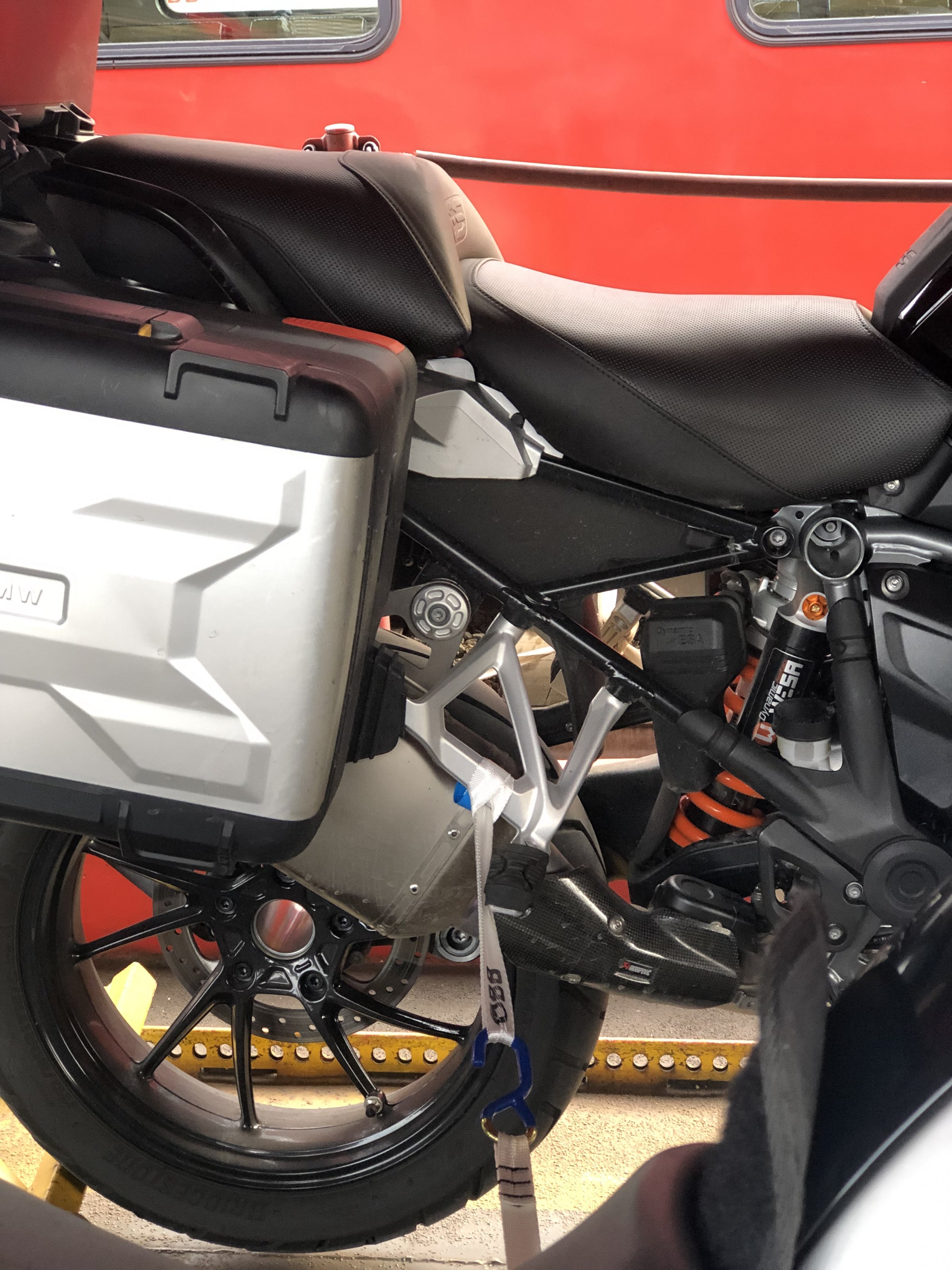

Ich habe zwar keine Lösung, aber ich bewundere das Problem. Wie wärs, damit in die richtige Forumrubrik zu gehen.

Schau mal nach Tyre Fix bei Googel. Damit wird das HR gezurrt. Sieht brauchbar aus.

Ja, soweit ich weiß, ist das bei der LC so gemacht. So hatte ich auch das Bild (ganz am Anfang) interpretiert.

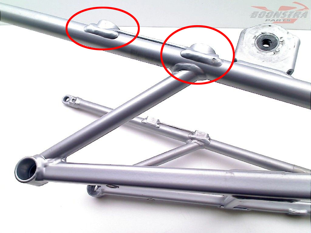

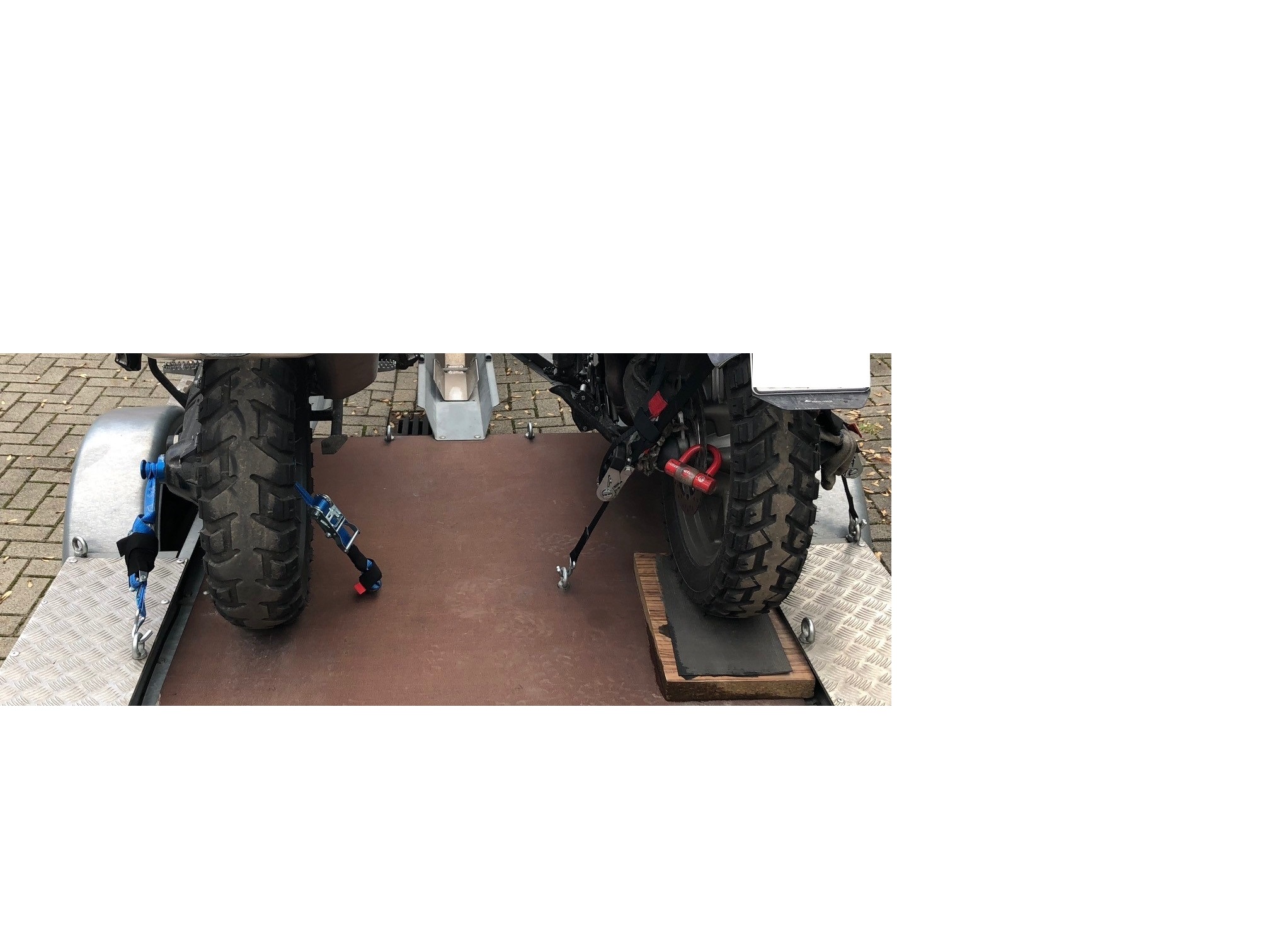

Also ich habe immer den Punkt B genommen, und zusätzlich ein Spanngurt durch die Hohlachse, den ich durch eine
PE-Rohrisolierung gegen durchscheuern geschützt habe.

Ah, das sieht man das Anschraubteil. Da würde ich die Schlinge eine Etage höher um den schwarzen Rahmen legen (und nicht direkt seitlich sondern nach seitlich-hinten abspannen).
Nebenbei: Was ist das für eine Konstruktion wenn das Hinterrad in der Luft ist?

Es soll nicht, sieht aber auf dem Foto so aus als wäre es.

...so wie es aussieht ist das Moped auf dem Hauptständer, dann vorne und hinten runtergezurrt - ob das optimal ist... :confused:

Vielleicht hat er ja schon zwei Löcher im Boden zur Hauptständerarretierung😜
Wäre auch besser etwas den verzurrpunkt am Anhänger weiter hinten zu wählen, Möglichkeiten gibts ja genügend wie auf dem Bild zu erkennen.

Wenn man das Motorrad auf dem Anhänger oder Abschleppwagen transportiert niemals weder auf den Haupts- oder Seitenständer stellen. Außer man will sich den Rahmen ruinieren.
