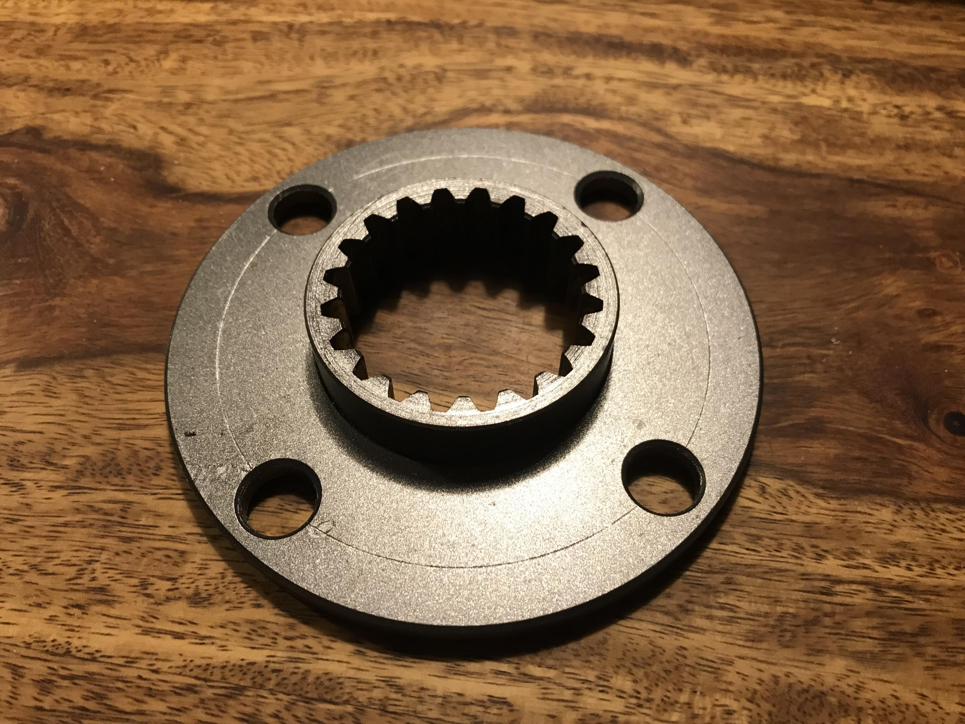

um den dichtring zu tauschen benötigt man ein spezialwerkzeug,
wie auf dem foto gezeigt, damit man das antriebsritzel der treib-
welle lösen kann.
